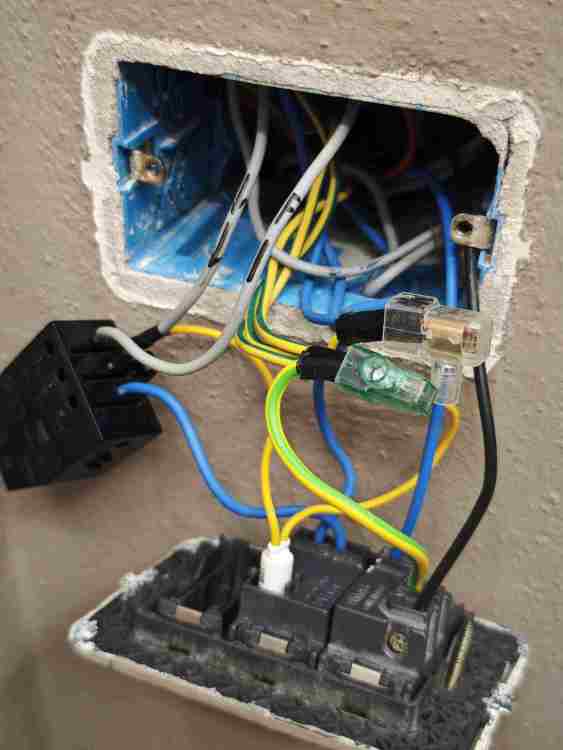

Ciao a tutti, quando ho dei dubbi torno qui perchè mi avete gia aiutato diverse volte.
In questo caso vorrei sostituire un relè vimar 03991 con uno shelly mini gen3.
Il dubbio è che per come è collegato il rele attuale sembra che il pulsante interrompa il neutro mentre lo schema di collegamento dello shelly prevede il pulsante sulla fase.
Dico sembra perchè non sono esperto e potrei dire robe strane
-Con un cercafase elettronico senza contatto misuro tensione sul grigio che va sulla L del rele
- su 1 c'è tensione con la lampada accesa.
- I cavi blu che sono nel capuccio non hanno tensione quindi direi che sono il neutro
- Se non sbaglio il cavo blu che va dal pulsante alla P sul rele misura tensione possibile? (domani verifico)
Grazie a tutti
