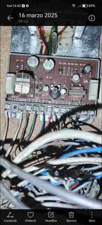

Samuel81 Inserito: 17 marzo 2025 Segnala Inserito: 17 marzo 2025 Salve a tutti... Cortesemente ha il manuale/schema del vecchissimo alimentatore elvox art 138.... Vi ringrazio in anticipo
ROBY 73 Inserita: 17 marzo 2025 Segnala Inserita: 17 marzo 2025 Ciao Samuel81, 6 ore fa, Samuel81 ha scritto: Cortesemente ha il manuale/schema del vecchissimo alimentatore elvox art 138.... Puoi scaricarti il manuale del "fratello minore" 0838 da QUI, in pratica sono identici, cambia la forma. Ma di preciso che problemi hai?
Samuel81 Inserita: 17 marzo 2025 Autore Segnala Inserita: 17 marzo 2025 Grazie roby73 si è guastato il reparto della fonico.... Come si può fare per sapere le resistenze del reparto fonico di quanti ohm sono?
ROBY 73 Inserita: 18 marzo 2025 Segnala Inserita: 18 marzo 2025 3 ore fa, Samuel81 ha scritto: .......... Come si può fare per sapere le resistenze del reparto fonico di quanti ohm sono? In effetti dalla foto sembra che ci siano R2 e R7 bruciate. Purtroppo, se non riesci a vedere i colori e nemmeno a misurarle con il tester c'è poco da fare. Domani guardo se da qualche parte per caso ho un vecchio alimentatore in modo da fare una foto e ricavarne "qualcosa di buono".
Samuel81 Inserita: 18 marzo 2025 Autore Segnala Inserita: 18 marzo 2025 Ok roby73 aspetto tue notizie e grazie ancora
