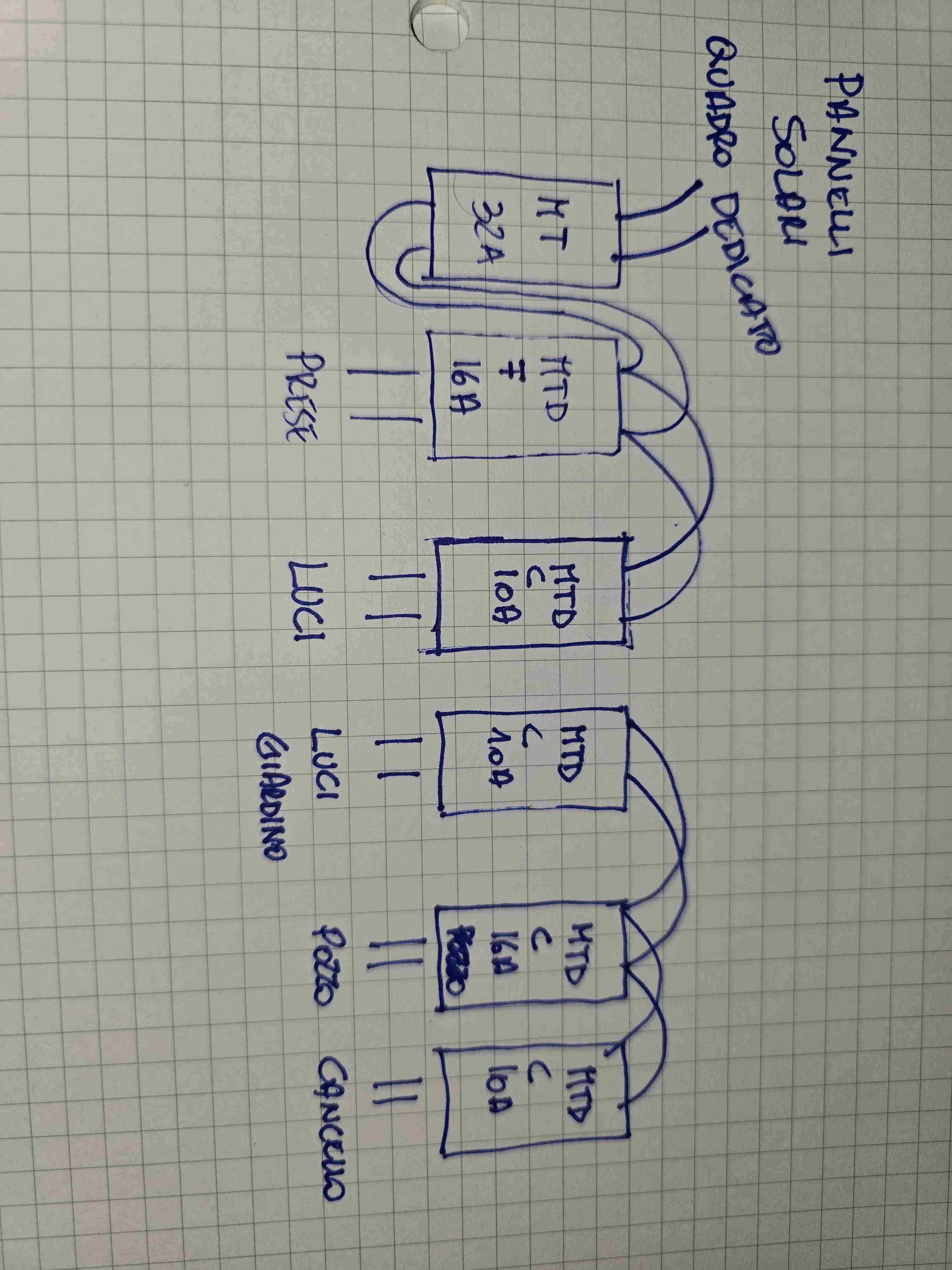

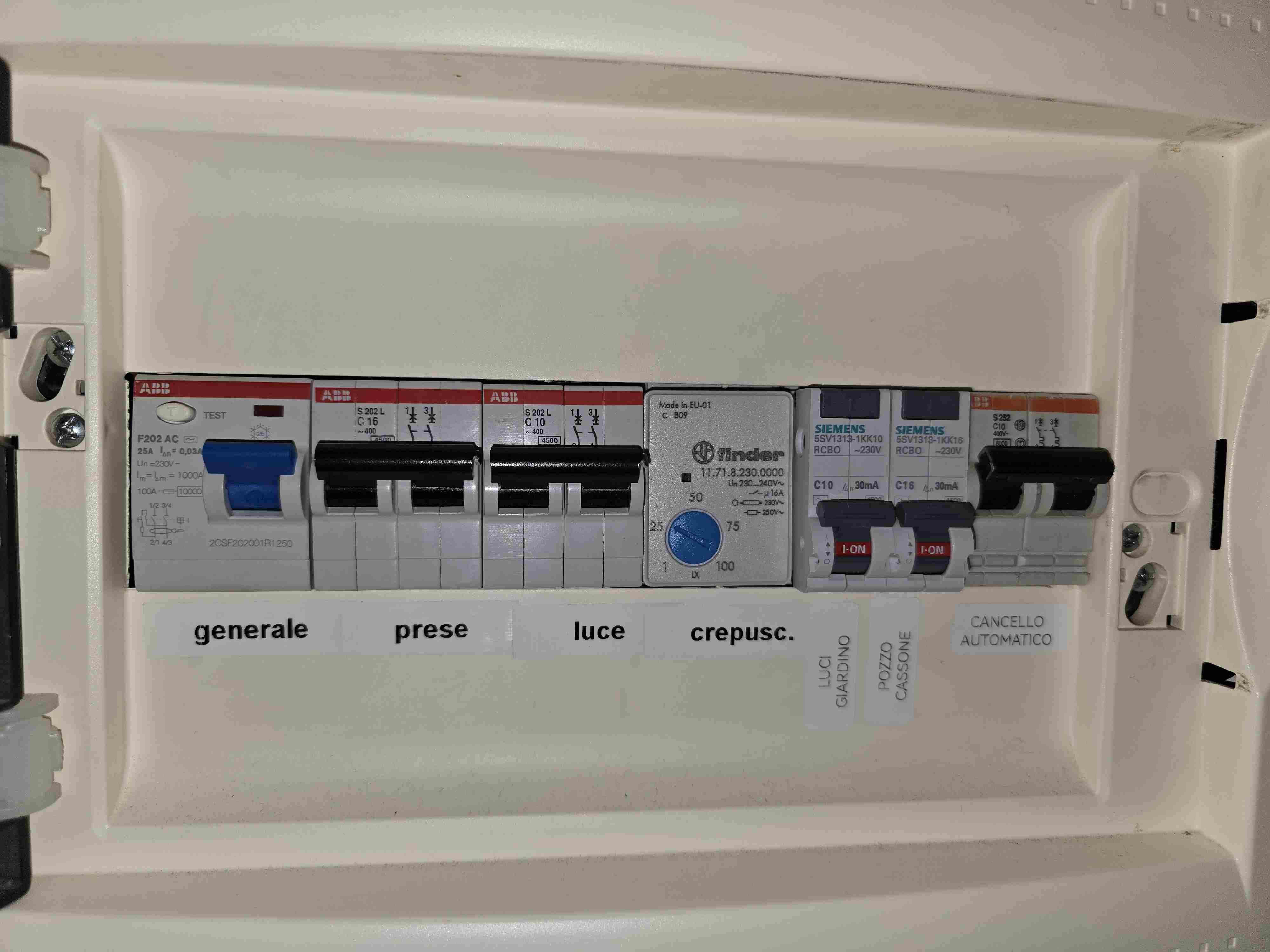

hantrax Inserito: 18 marzo 2025 Segnala Inserito: 18 marzo 2025 Ciao...volevo un chiarimento se possibile... da qualche giorno le luci del giardino mi fanno saltare il salvavita generale Non subito ma dopo un po che sono accese...e non capisco perché Le luci sono collegate ad un magnetotermico differenziale dedicato...quindi pensavo che in caso di problemi si staccasse solo quello ma invece salta il generale.... Sbaglio qualcosa ? Potrebbe essere il salvavita da cambiare?
Maurizio Colombi Inserita: 18 marzo 2025 Segnala Inserita: 18 marzo 2025 7 minuti fa, hantrax ha scritto: Le luci sono collegate ad un magnetotermico differenziale dedicato.. Che sarà preso "sotto" al differenziale generale...
hantrax Inserita: 20 marzo 2025 Autore Segnala Inserita: 20 marzo 2025 Si Viene da sotto al differenziale generale Quindi è normale che scatta quello?
reka Inserita: 20 marzo 2025 Segnala Inserita: 20 marzo 2025 potrebbero staccare entrambi e anche solo quello dedicato, dipende da che differenziali sono e come sono collegati. se come dici sono uno in serie all'altro e scatta solo quello a monte probabilmente è più sensibile o la dispersione presente sulle linea luci non è sufficiente a far saltare il differenziel a valle ma sommata al resto dell'impianto fa saltare il generale. va rivista la coordinazione tra le protezioni
Maurizio Colombi Inserita: 20 marzo 2025 Segnala Inserita: 20 marzo 2025 La selettività in caso di apparecchi collegati in cascata è sempre un'incognita. Oltre che un controsenso, questa inserzione, non garantisce un bel nulla in fatto di selettività, dalla teoria alla pratica le cose cambiano molto, anzi moltissimo! Io e chiunque altro, spero, collegherei il differenziale delle luci esterne prima del generale.
hantrax Inserita: 20 marzo 2025 Autore Segnala Inserita: 20 marzo 2025 Quindi andrebbe collegato non sotto il salvavita generale ma da sopra prendendo la linea che entra nel salvavita Aa questo ountondovrebbe scattare solo quest'ultimo in caso di dispersione nella linea esterna
reka Inserita: 20 marzo 2025 Segnala Inserita: 20 marzo 2025 certo, ma non sarebbe sotto un generale, quindi va valutato il quadro nel suo complesso.
piergius Inserita: 21 marzo 2025 Segnala Inserita: 21 marzo 2025 Magari allega i Dati dei 2 Automatici e una foto del Centralino . - Buona giornata !
hantrax Inserita: 23 marzo 2025 Autore Segnala Inserita: 23 marzo 2025 Quindi eccolo...il quadro è del 2011...abbiamo sononagiunto i due magneto differenziali per kucingiardinone pozzo
reka Inserita: 23 marzo 2025 Segnala Inserita: 23 marzo 2025 vedo che luci giardino è un MTD da 30mA, quindi non è una grossa dispersione il problema (sarebbe saltato anche quello), probabilmente una dispersione piccole di quella linea va a sommarsi alle altre presenti nel resto delle linee e fa saltare il generale. se il problema è questo io suggerirei di mettere un altro MTD tipo F al posto del C16 che faccia solo le prese di casa e aggiungerei un magnetotermico che faccia da generale. Il puro attuale lo colleghi a luce e cancello. naturalmente i 4 differenziali che avresti vanno collegati in parallelo.
piergius Inserita: 23 marzo 2025 Segnala Inserita: 23 marzo 2025 (modificato) 2 ore fa, hantrax ha scritto: ...abbiamo solo aggiunto i due magneto differenziali (*) per luci giardino e pozzo . (*) li hai pagati come MagnetoTermiciDifferenziali, ma, se stanno sotto il Differenziale Puro, li stavi utilizzando come semplici Magnetotermici . .. Quello Puro si becca lo Sbilancio di Corrente dell' intero Impianto ! ! ... Quindi interviene sempre lui per la Somma delle dispersioni di tutti i Carichi alimentati . Il 20/03/2025 alle 08:34 , hantrax ha scritto: Quindi andrebbe collegato non sotto il salvavita generale ma da sopra prendendo la linea che entra nel salvavita . Però è necessario che i 2 nuovi M. T. D. oltre che elettricamente, vadano posizionati anche fisicamente prima del Differenziale Puro ! ! .. Per non trarre in inganno chi, presumendo di togliere Tensione anche all' esterno, portasse OFF l' attuale Generale ! ! - Meglio ancora riorganizzare il Centralino e migliorare la Continuità del Servizio, . mettendo un Magnetotermico Generale di Quadro da 1 Modulo , .. e sostituire il C10 delle Luci interne con un M. T. D. da 1 Modulo indipendente, che potrebbe gestire anche i Servizi Essenziali H24 di minor Potenza come Allarme, Congelatore, Frigo, Modem etc . - O in alternativa come ha suggerito Reka poco fa . - Buona giornata ! Modificato: 23 marzo 2025 da piergius Impaginazione
hantrax Inserita: 25 marzo 2025 Autore Segnala Inserita: 25 marzo 2025 Quindi seguendo i vostri consigli dovrebbe venire xome questo...
Maurizio Colombi Inserita: 25 marzo 2025 Segnala Inserita: 25 marzo 2025 8 ore fa, hantrax ha scritto: dovrebbe venire xome questo Gli automatici: giardino, pozzo e cancello, non sono alimentati. Devi collegarli anche "sopra" come hai fatto per gli automatici prese e luci
hantrax Inserita: 27 marzo 2025 Autore Segnala Inserita: 27 marzo 2025 Hai ragione mi sono scordato di collegarli..per il resto dovrebbe andare...
hantrax Inserita: 4 aprile 2025 Autore Segnala Inserita: 4 aprile 2025 Allora..ho trovato quando salta il differenziale generale Ho delle luci sopra i cancelli ed intorno alla casa che si accendono con il crepuscolare e sono collegate al mt delle luci Le luci del giardino sono invece sotto mtd dedicato come vi avevo detto. Le due linee se accese separatamente non danno problemi Ho notato invece che se le lucingiardinonsono accese e poi parte il crepuscolare...minsaltanil differenziale Ma da cosa potrebbe dipendere?
reka Inserita: 4 aprile 2025 Segnala Inserita: 4 aprile 2025 è possibile che ci sia uno scambio di neutri tra le due linee?
mrgianfranco Inserita: 4 aprile 2025 Segnala Inserita: 4 aprile 2025 3 ore fa, hantrax ha scritto: Le luci del giardino sono invece sotto mtd dedicato come vi avevo detto Dedicato a luci Giardino ma alimantato a valle del differenziale Generale?
piergius Inserita: 4 aprile 2025 Segnala Inserita: 4 aprile 2025 Il 23/03/2025 alle 10:02 , hantrax ha scritto: abbiamo solo aggiunto i due magneto differenziali per luci giardino e pozzo Ma ora hai reso indipendenti i 2 nuovi M. T. D. ? 6 ore fa, hantrax ha scritto: Ho notato invece che se le Luci giardino sono accese e poi parte il crepuscolare... mi salta il differenziale Altrimenti quello a sinistra interviene per la Somma di tutte le Dispersioni dell ' Intero Impianto ! - Hai verificato se il Fenomeno permane anche dopo aver tolto Tensione ai principali Elettrodomestici, staccando la Spina o portando OFF gli Interruttori Bipolari dedicati ? - Buon pomeriggio !
hantrax Inserita: 4 aprile 2025 Autore Segnala Inserita: 4 aprile 2025 Mtd dedicato collegato a valle del differenziale ancora.. Se provo a riarmare non rimane e salta subito...sono costretto a tirare giù quello delle luci giardino Domani controllo meglio
Maurizio Colombi Inserita: 4 aprile 2025 Segnala Inserita: 4 aprile 2025 Se rispondono a due differenziali diversi, è molto facile che 12 ore fa, reka ha scritto: è possibile che ci sia uno scambio di neutri tra le due linee o di fasi. È il sintomo più diffuso del disturbo che lamenti.
piergius Inserita: 5 aprile 2025 Segnala Inserita: 5 aprile 2025 (modificato) 12 ore fa, hantrax ha scritto: Se provo a riarmare non rimane e salta subito... sono costretto a tirare giù quello delle luci giardino Per capire dove risiede la Causa Principale : Nel momento in cui scatta, quali Elettrodomestici risultano Alimentati contemporaneamente in Stand-by ? ( anche se sembrano spenti.) Hai provato se smetta anche di scattare : a tirare giù quello del Cancello ? O in caso tirando giù quello delle Prese ? Allora poi si passa ad isolare un Elettrodomestico alla volta, in primis Forno, eventuale Lavasciuga, Lavastoviglie, Lavatrice, Microonde . - La ricerca degli Sbilanci di Corrente diventa più rapida utilizzando una Pinza Amperometrica che abbia almeno una Portata in Milliamper, con cui " abbracciare" i cavi che escono dai vari Automatici, esplorare l' Impianto di Terra senza staccare fili et cetera . [come, ad, esempio, quella tascabile winapex 268B o la ACM92 ( si trovano anche a meno di 40€ ) ] - Buona giornata ! Modificato: 5 aprile 2025 da piergius Ortografia
