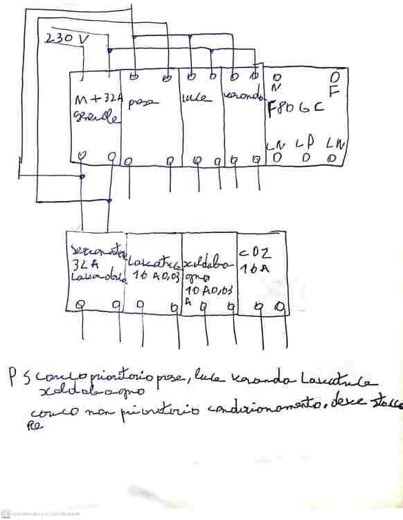

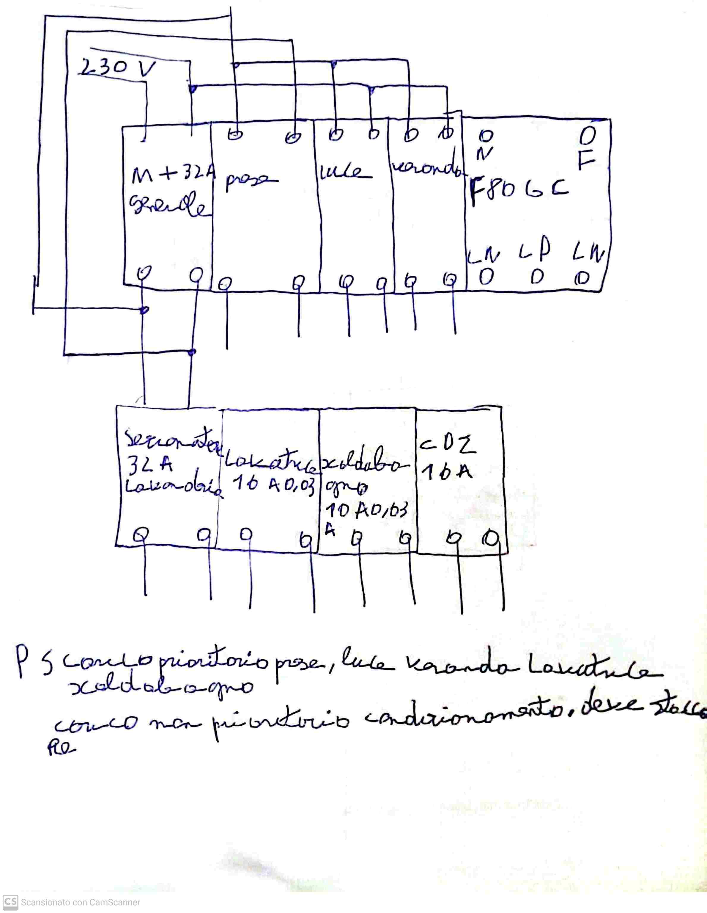

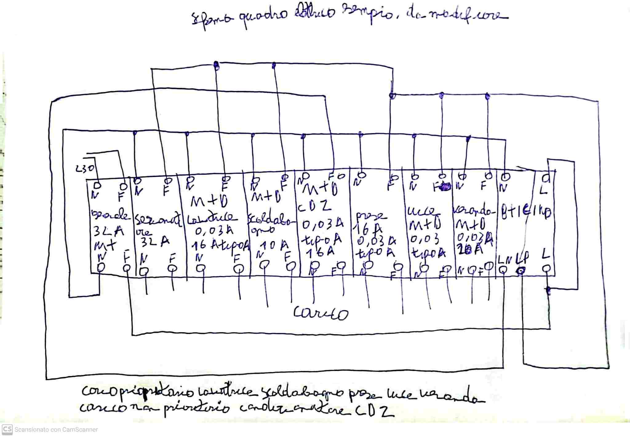

Collegamenti relè gestione carichi bticino
Salve a tutti, vorrei porvi un quesito, vorrei inserire un relè gestione carichi da inserire al nuovo quadro elettrico
Mi potere indicare come collegarlo al mio impianto
Allego foto dal quadro da realizzare
Io vorrei che il relè   stacca il carico   non  prioritario condizionatore, e lascia attivo tutti gli altri
Grazie per i chiarimenti
Buonasera a tutti, lo schema precedente c'è un errore
 allego uno schema a mano ,i collegamenti sono corretti per installare un relè gestione carichi?
Lo schema è un esempio
Grazie per i chiarimenti
