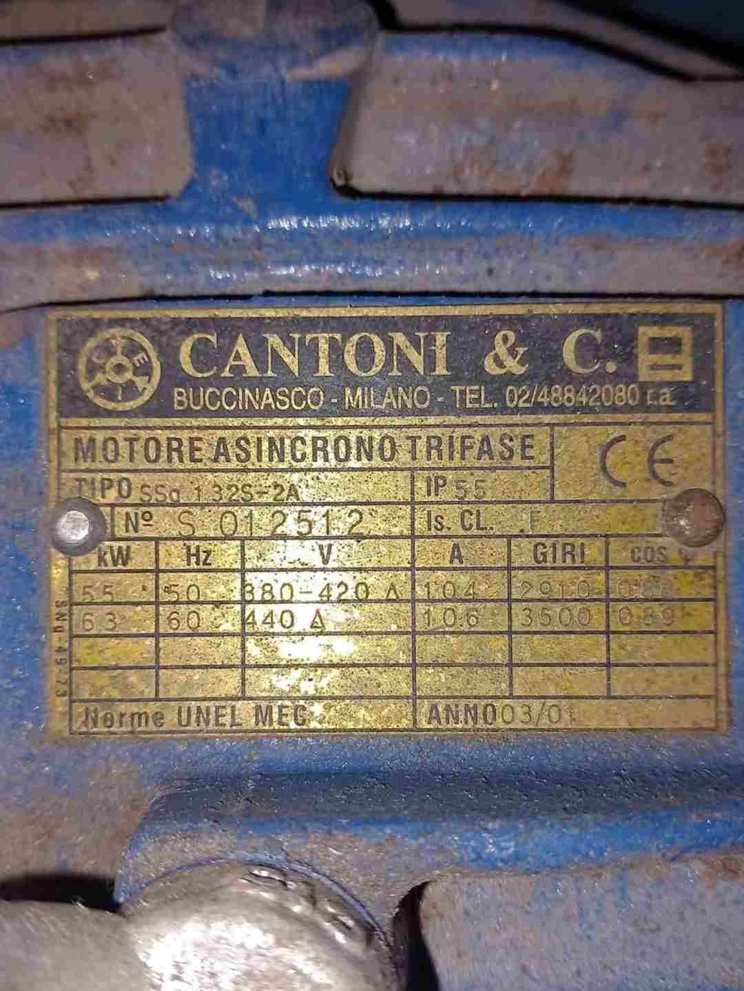

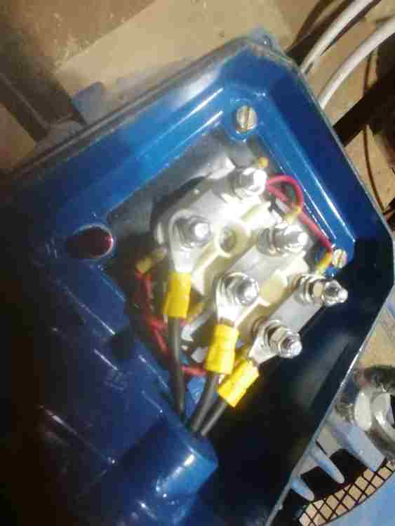

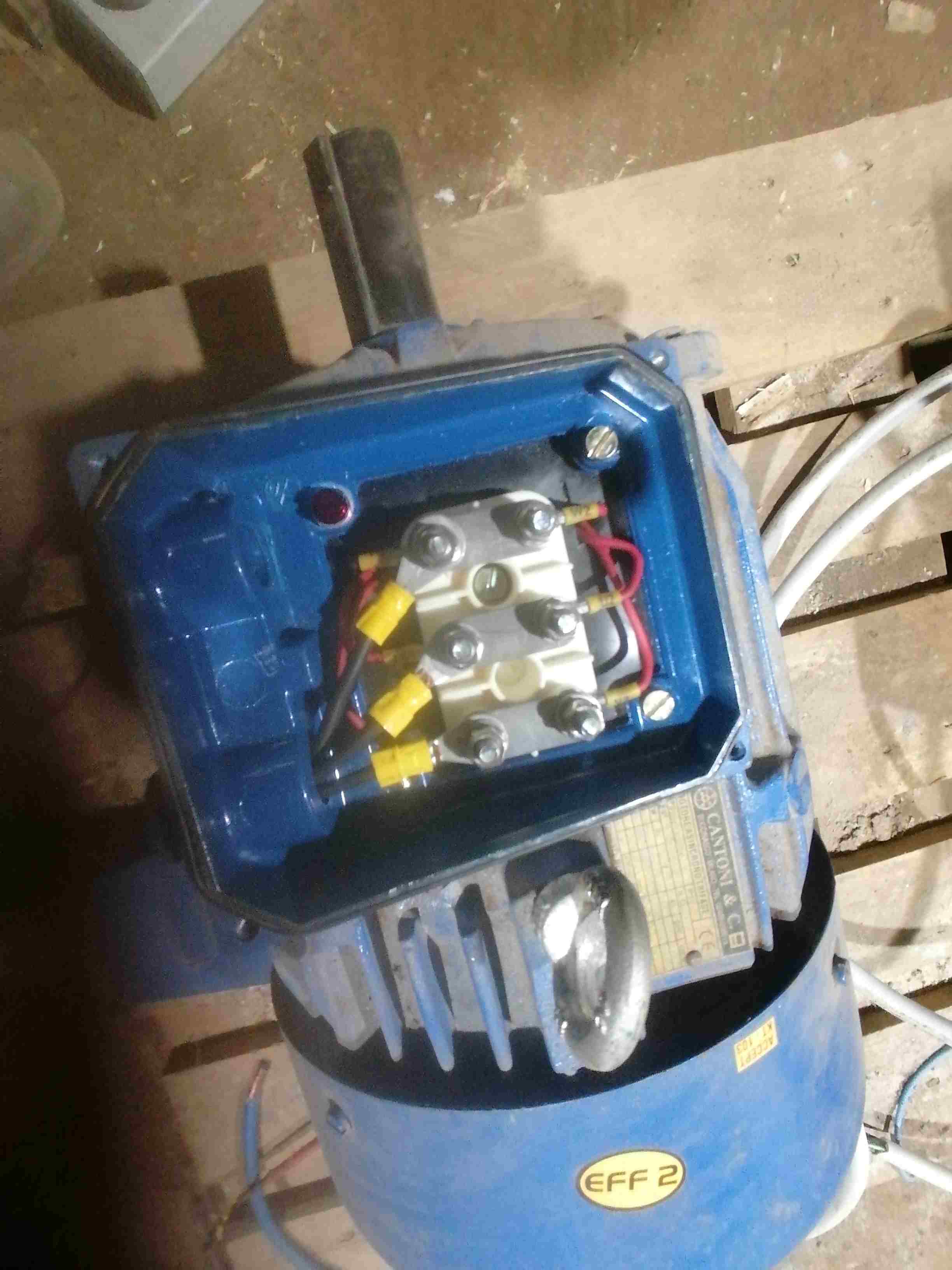

pedersen Inserito: 19 marzo 2025 Segnala Inserito: 19 marzo 2025 Ho un motore da 5,5kW 2 poli che riporta sulla targhetta solo la tensione a 400 V a triangolo Non dice niente riguardo alla possibilità di collegarlo a stella La morsettiera invece e' la classica con le barrette per collegarlo sia a triangolo che a stella Che significa?
Livio Orsini Inserita: 19 marzo 2025 Segnala Inserita: 19 marzo 2025 22 minuti fa, pedersen ha scritto: W 2 poli che riporta sulla targhetta solo la tensione a 400 V a triangolo Non dice niente riguardo alla possibilità di collegarlo a stella Se "D" ==> 400V, significa che "Y" ==> 690V. Fai una foto leggibile della targhetta ed un'altra della morsettiera
pedersen Inserita: 22 marzo 2025 Autore Segnala Inserita: 22 marzo 2025 La targhetta e' quella in foto La morsettiera e' quella classica con due file da tre poli ciascuna Se serve domani faccio la foto
Livio Orsini Inserita: 23 marzo 2025 Segnala Inserita: 23 marzo 2025 8 ore fa, pedersen ha scritto: Se serve domani faccio la foto Certo che serve, altrimenti non l'avrei chiesta. Serve per vedere quanti fili arrrivano in morsettiera
eliop Inserita: 23 marzo 2025 Segnala Inserita: 23 marzo 2025 Aldilà di tutto , la targhetta parla chiaro.... Ma poi onestamente non vedo il senso della domanda, al limite puoi pensare ad un avviamento stella triangolo per limitare la corrente di inserzione , altrimenti va fatto un avviamento diretto a triangolo...
Livio Orsini Inserita: 23 marzo 2025 Segnala Inserita: 23 marzo 2025 1 ora fa, eliop ha scritto: altrimenti va fatto un avviamento diretto a triangolo... Dalla targa non sai se i 400V si riferiscono ad un collegamento "D" o "Y". Non sai nemmeno se le matasse son state portate tutte a morsettiera. Può essere che a morsettiera arrivino solo 3 fili. Dalla targa sembra sia un motore del 2003, quindi non vecchissimo. Si potrebbeinformare direttamente dal costruttore, visto che c'è anche il numero di telefono.😉
pedersen Inserita: 23 marzo 2025 Autore Segnala Inserita: 23 marzo 2025 (modificato) Per Livio: io sulla targhetta leggo 380-420 con il simbolo delta quindi per me e' a 400V triangolo Se e' 400V a triangolo dovrebbe essere 690V a stella cosa che non leggo sulla targhetta Ecco la morsettiera Ci sono 6 fili rossi che vanno nello statore e 3 fili neri che sono quelli che portano l'alimentazione Modificato: 23 marzo 2025 da pedersen
Livio Orsini Inserita: 24 marzo 2025 Segnala Inserita: 24 marzo 2025 Si la morsettiera è collegata a triangolo, quindi si presume che cvon collegamento a stella la tensione sia di 690V. Strano che con lo abbianomriportato in targa. Comunque potresti provare a misurare le resistenze degli avvolgimenti, togliendo i 3 ponticelli. Se è un collegamento a triangolo delle matasse, con i ponticelli rimossi misurando la resistenza tra i due morsetti del ponticello, dovresti trovare 3 valori uguali e misurare circuito aperto tra i morsetti affiancati.
pedersen Inserita: 25 marzo 2025 Autore Segnala Inserita: 25 marzo 2025 Togliendo le barrette la continuità tra gli avvolgimenti la trovo tra: - primo morsetto lato sotto con secondo lato sopra - secondo morsetto lato sotto con terzo lato sopra -terzo morsetto lato sotto con primo lato sopra
Maurizio Colombi Inserita: 25 marzo 2025 Segnala Inserita: 25 marzo 2025 39 minuti fa, pedersen ha scritto: Togliendo le barrette la continuità tra gli avvolgimenti la trovo tra: Perfetto, come in qualsiasi morsettiera di un motore trifase.
Livio Orsini Inserita: 25 marzo 2025 Segnala Inserita: 25 marzo 2025 39 minuti fa, pedersen ha scritto: ogliendo le barrette la continuità tra gli avvolgimenti la trovo tra: Che valore di resitenza misuri? In tutte le altre combinazioni i morsetti risultano isolati?
