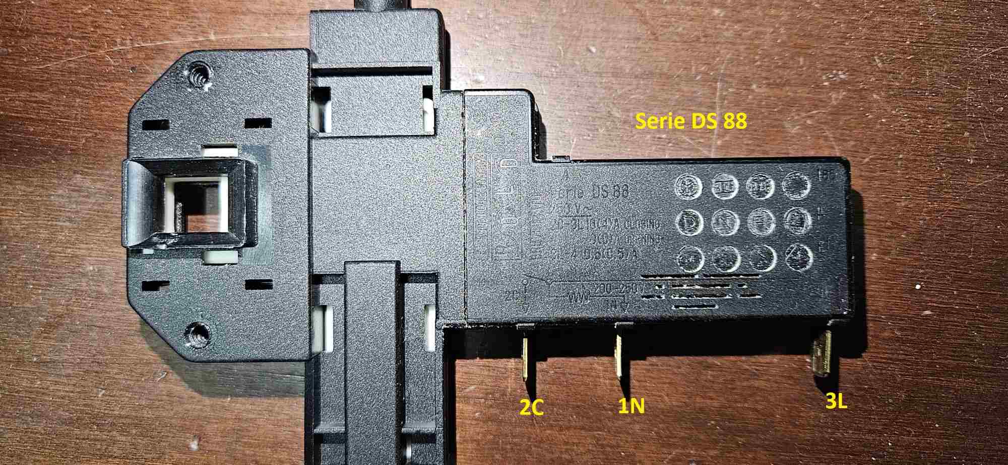

uppa Inserito: 19 marzo 2025 Segnala Inserito: 19 marzo 2025 Ho una Ariston Margherita che si accende ma non parte , o meglio non apre neanche l'elettrovalvola dell'acqua, girando il timer elettromeccanico non da nessun segno di vita a nessun numero. Fino a pochi giorni fa aveva difficoltà a partire e bastava dare qualche botta sullo sportello, adesso non parte più. Ho il sospetto che possa essere il blocco porta. Come posso testare il blocco porta? Basta smontarlo e bypassarlo? Grazie per i consigli
Ciccio 27 Inserita: 19 marzo 2025 Segnala Inserita: 19 marzo 2025 Però devi sapere quali fili collegare. A stare più tranquilli è meglio cambiarlo.
Stefano Dalmo Inserita: 19 marzo 2025 Segnala Inserita: 19 marzo 2025 Se con il colpo funzionava , sostituiscila .
Stefano Dalmo Inserita: 19 marzo 2025 Segnala Inserita: 19 marzo 2025 Ti rispondo qui , visto che insisti . è ovvio che siano aperti tra 2 e 3 , si chiudono se la serratura funziona , e viene alimentata tra 1 e 2
uppa Inserita: 20 marzo 2025 Autore Segnala Inserita: 20 marzo 2025 (modificato) Grazie Stefano, quindi il 2 e 3 é sempre aperto, non c'é modo di testarlo per capire se non é funzionante? Nel senso se io premo la leva dove lo sportello chiude non dovrebbe aprirsi/chiudersi qualche contatto? Posso provare a by passare 2 e 3 per vedere se parte? Non ho capito bene il funzionamento di questa elettro serratura tra parte elettrica e meccanica. Grazie e scusate se insisto Modificato: 20 marzo 2025 da uppa
uppa Inserita: 20 marzo 2025 Autore Segnala Inserita: 20 marzo 2025 OK ora provo a ponticellare 2 e 3 .. c'é qualcuno che mi può spiegare brevemente come funziona questa elettro serratura? Nel senso come non ho capito come interagisce la meccanica, cioè la chiusura dello sportello con i contatti dell'elettrovalvola, come fa la lavatrice a sapere se lo sportello é chiuso? Grazie
uppa Inserita: 20 marzo 2025 Autore Segnala Inserita: 20 marzo 2025 19 minutes ago, fisica said: Controllate le spazzole? No ma non parte neanche l'acqua.. che in teoria dovrebbe partire prima di far partire il motore
uppa Inserita: 20 marzo 2025 Autore Segnala Inserita: 20 marzo 2025 (modificato) Provato a ponticellare 2 e 3 parte immediatamente il reintegro dell'acqua senza il ponticello no.. quindi penso che sia l'ellettroserratura guasta Secondo voi posso provare a fare un lavaggio coompleto tenendo ponticellato il 2 e 3? Modificato: 20 marzo 2025 da uppa
UABC80 Inserita: 20 marzo 2025 Segnala Inserita: 20 marzo 2025 Io ti direi di non farlo perché la macchina funzionerebbe sempre, anche se l'oblò dovesse aprirsi accidentalmente. Con tutte le conseguenze del caso
uppa Inserita: 20 marzo 2025 Autore Segnala Inserita: 20 marzo 2025 3 minutes ago, UABC80 said: Io ti direi di non farlo perché la macchina funzionerebbe sempre, anche se l'oblò dovesse aprirsi accidentalmente. Con tutte le conseguenze del caso Si ovviamente sarebbe un test in attesa del ricambio
Stefano Dalmo Inserita: 20 marzo 2025 Segnala Inserita: 20 marzo 2025 Ancora non sei soddisfatto , mi sa che stai facendo di tutto per disfarti di questa lavatrice ! ma cambia la serratura , che è la cosa più semplice e sensata .
uppa Inserita: 20 marzo 2025 Autore Segnala Inserita: 20 marzo 2025 15 minutes ago, Stefano Dalmo said: Ancora non sei soddisfatto , mi sa che stai facendo di tutto per disfarti di questa lavatrice ! ma cambia la serratura , che è la cosa più semplice e sensata . Certo che la cambio .. chiedevo anche mi merita cambiare preventivamente le spazzole visto che ha 27 anni?
Stefano Dalmo Inserita: 20 marzo 2025 Segnala Inserita: 20 marzo 2025 La tua lavatrice non ha spazzole , sostituisci la serratura e lava.
Lockeid Inserita: 20 marzo 2025 Segnala Inserita: 20 marzo 2025 (modificato) 11 ore fa, Stefano Dalmo ha scritto: mi sa che stai facendo di tutto per disfarti di questa lavatrice ! Sei un vegente Modificato: 20 marzo 2025 da Stefano Dalmo
uppa Inserita: 25 marzo 2025 Autore Segnala Inserita: 25 marzo 2025 Grazie a tutti, il ricambio é arrivato e la lavatrice funziona. Ho un altra domanda, il timer ad un punto salta un programma, immagino sia per la conducibilità elettrica dei contatti interni. Ho spruzzato dello Svitol Riattivante Elettrico dai fori, inizialmente riprovando mi ha causato qualche scintillio e odore di gomma, ho immaginato che dovessi aspettare un po' di più che si dissolvesse lo Svitol, ho allora asciugato bene con una passata di aria compressa e adesso non scintilla più e sembra andare tutto correttamente (devo ancora verificare se il numero che salta adesso funziona o no). Vedo però che durante il funzionamento ogni tanto una scintillina da dentro il timer arriva.. é normale devo fare qualcosa? Grazie
uppa Inserita: 26 marzo 2025 Autore Segnala Inserita: 26 marzo 2025 Ho anche il CRC 5-56 pensate sia meglio per il timer rispetto allo Svitol Riattivante Elettrico? Grazie
Stefano Dalmo Inserita: 26 marzo 2025 Segnala Inserita: 26 marzo 2025 Lascia stare , non si mette niente sulle lamelle del timer . E asciuga bene quello che hai messo. .
uppa Inserita: 26 marzo 2025 Autore Segnala Inserita: 26 marzo 2025 OK Grazie. Pensavo di eliminare qualche scintilla che fa ogni tanto.
Ciccio 27 Inserita: 26 marzo 2025 Segnala Inserita: 26 marzo 2025 Può essere normale che lo faccia quando parte e si stacca il motore del cestello, e quando fa lo scatto per inserire e disinserire il riscaldamento.
Stefano Dalmo Inserita: 26 marzo 2025 Segnala Inserita: 26 marzo 2025 Uppa , penso che la conosci … lascia stare i cani che dormono ! 😉
