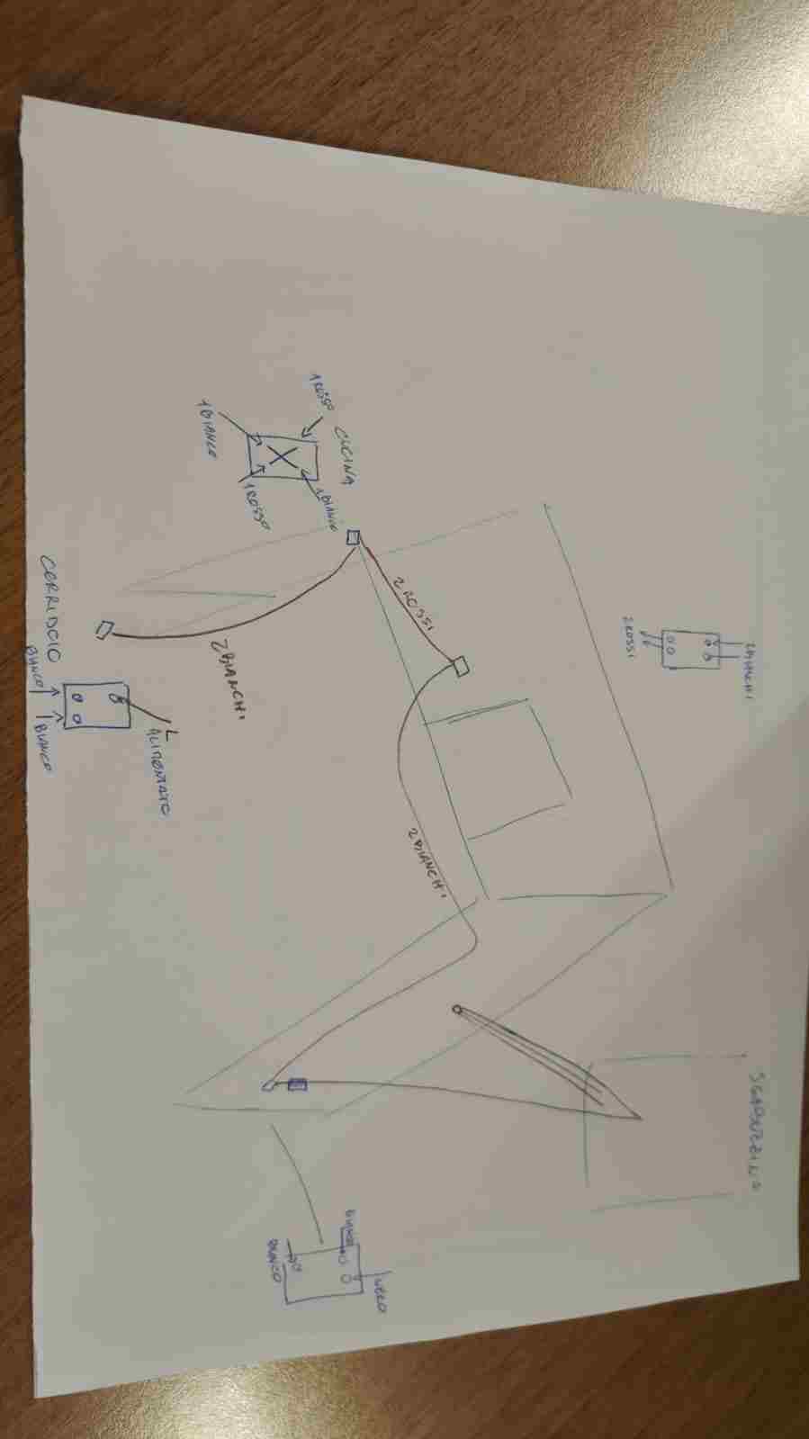

Buongiorno a tutti,
ho un impianto che accende un punto luce da 4 punti con prodotti della Bticino serie living Now, è formato da due deviatori e due invertitori al centro. Ora vorrei cambiare il punto luce e installare una striscia led dimmerabile, mi chiedevo se bastasse sostituire il primo deviatore (quello con la fase collegata al punto luce) con il dimmer K4418. Comprando striscie a led a 220 V (Striscia LED SMD2835 220V IP65 Alta Luminosità 1.650Lm/Mt - Tipo LED COB) non mi serve mettere nien'altro? le strisce consumano 15 W/m, io ne attaccherei 2 da 4 in parallelo (credo, cioè ho in mente di collegare i due fili della striscia assieme, non una in fila all'altra), quindi in totale 120 W, il dimmer da come wattaggio massimo 150, quindi dovrei esserci.
Grazie mille in anticipo per l'aiuto.
