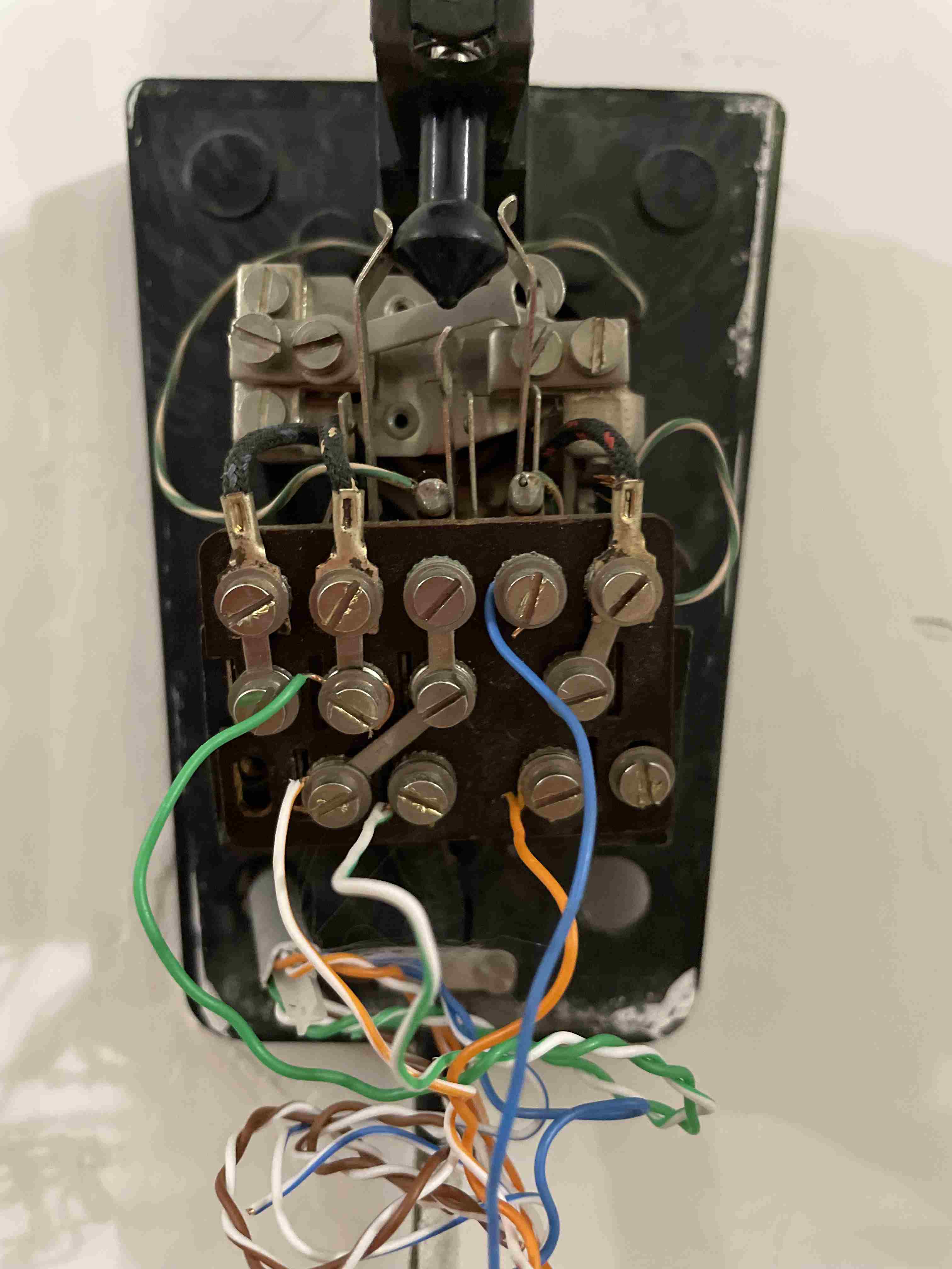

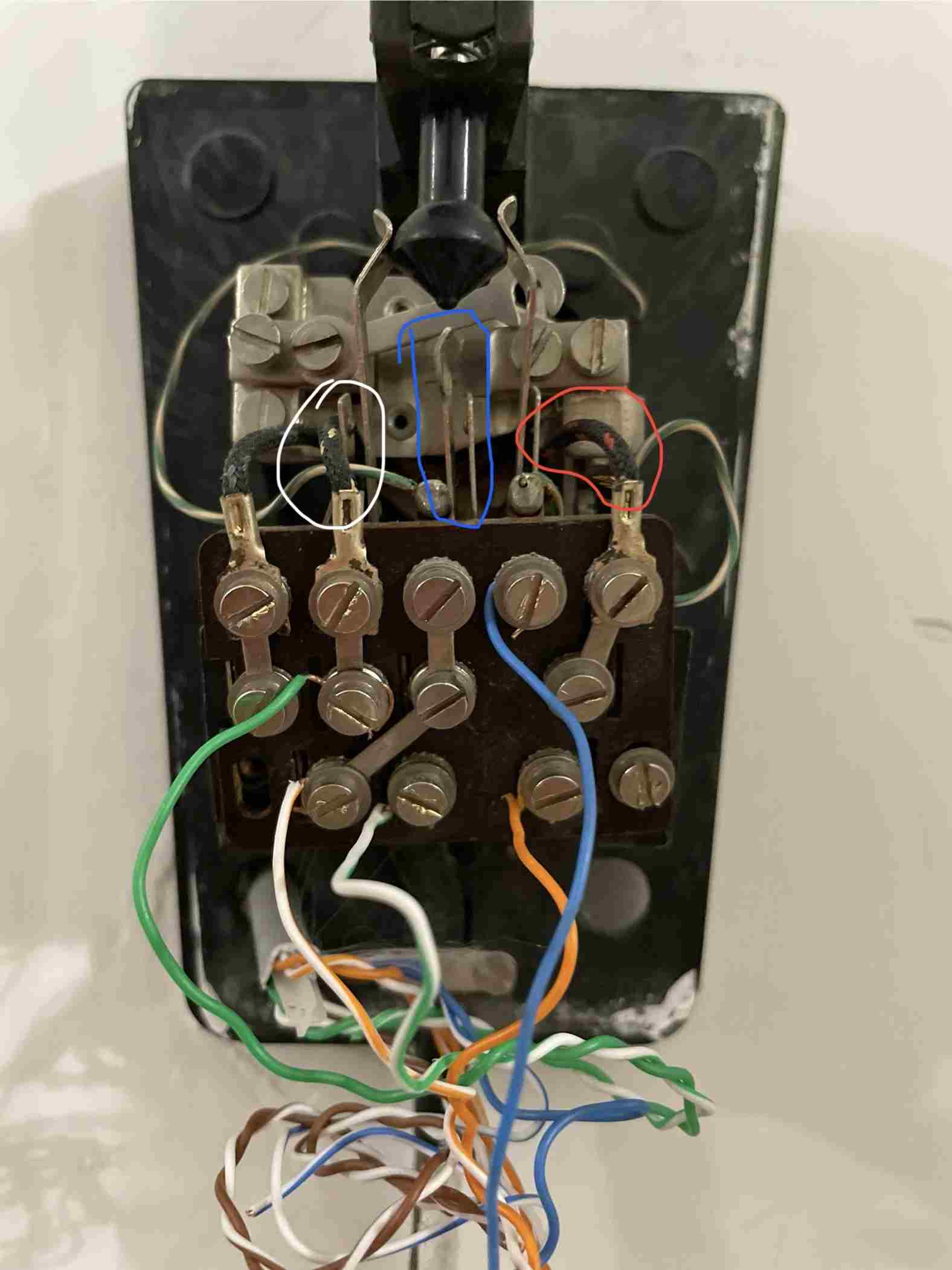

Alesar Inserito: 21 marzo 2025 Segnala Inserito: 21 marzo 2025 Salve a tutti, avrei bisogno di aiuto nella sostituzione del mio vecchio citofono non più funzionante. Sui morsetti non c’è scritto niente e non riesco a capire a cosa corrispondono i fili per poter collegare uno nuovo. Grazie
ROBY 73 Inserita: 21 marzo 2025 Segnala Inserita: 21 marzo 2025 Ciao Alesar, 14 ore fa, Alesar ha scritto: Sui morsetti non c’è scritto niente e non riesco a capire a cosa corrispondono i fili per poter collegare uno nuovo. Non conosco il citofono, comunque apri la cornetta e guarda i fili neri in stoffa come sono collegati sulle due capsule dell'altoparlante e del microfono e qual è il comune tra le due. Come vedi nei morsetti sopra dovresti trovare uno con i tratteggi, uno giallastri e l'altro rossi. In questo modo una volta trovato il comune, è già più semplice trovare anche l'apri cancello ed il filo della chiamata. Casomai posta le foto della cornetta aperta con i relativi collegamenti
Alesar Inserita: 22 marzo 2025 Autore Segnala Inserita: 22 marzo 2025 Grazie Roby, il filo cerchiato di rosso è collegato all’altoparlante, e il cavo cerchiato bianco al microfono…quando premevo quella specie di cilindro univa le due bacchette cerchiate di blu e apriva il portone…
ROBY 73 Inserita: 22 marzo 2025 Segnala Inserita: 22 marzo 2025 22 ore fa, Alesar ha scritto: il filo cerchiato di rosso è collegato all’altoparlante, e il cavo cerchiato bianco al microfono… Ok, quindi il filo con i segni tratteggiati di bianco e cerchiato di bianco è il microfono che corrisponde al filo verde del cavo, mentre il filo cerchiato di rosso e quindi il filo blu del cavo è l'altoparlante. Di conseguenza il filo bianco / arancione dovrebbe essere il comune Non vedo il ronzatore però, per caso è dietro alla basetta? Dovrebbe esserci collegato il filo bianco / verde, oppure l'arancione del cavo e quello che rimane dovrebbe essere il ritorno dell'apri cancello
Alesar Inserita: 27 marzo 2025 Autore Segnala Inserita: 27 marzo 2025 Il 22/03/2025 alle 23:49 , ROBY 73 ha scritto: Ok, quindi il filo con i segni tratteggiati di bianco e cerchiato di bianco è il microfono che corrisponde al filo verde del cavo, mentre il filo cerchiato di rosso e quindi il filo blu del cavo è l'altoparlante. Di conseguenza il filo bianco / arancione dovrebbe essere il comune Non vedo il ronzatore però, per caso è dietro alla basetta? Dovrebbe esserci collegato il filo bianco / verde, oppure l'arancione del cavo e quello che rimane dovrebbe essere il ritorno dell'apri cancello Ti ringrazio, oggi provo ad installare il nuovo…Sì il ronzatore è dietro, è alimentato dal filo bianco/grigio che si vede sparire sul retro, se noti dove c’è il cerchio blu ci sono due palline di saldatura, da lì prende l’alimentazione.
