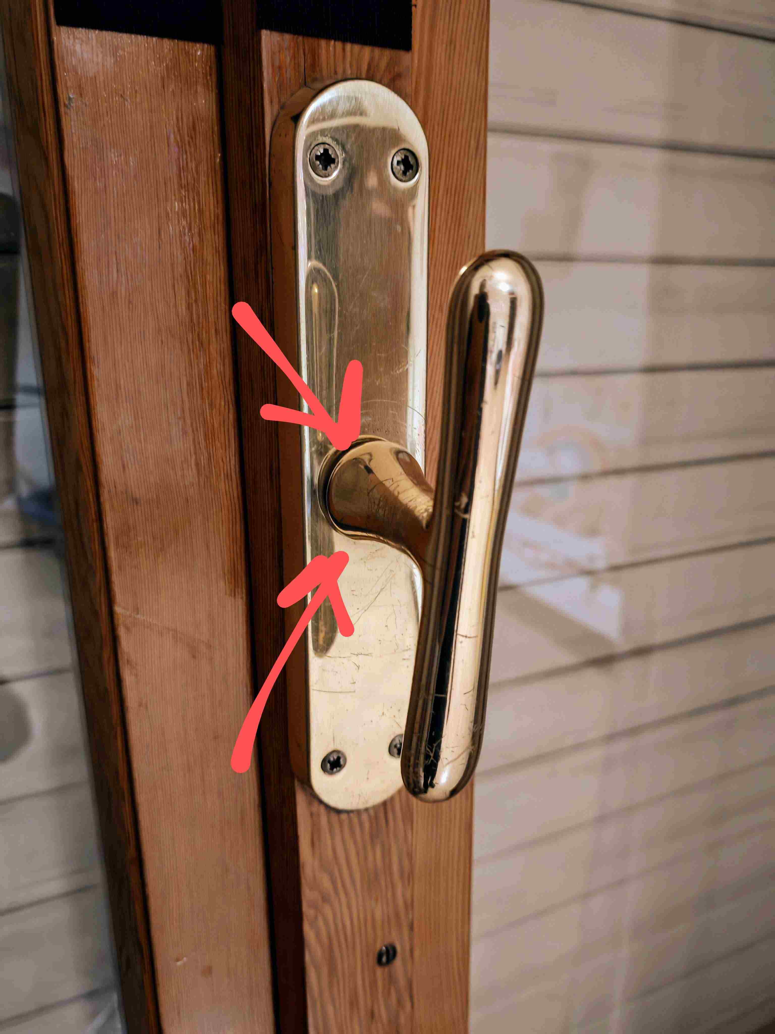

vertiigo77 Inserito: 21 marzo 2025 Segnala Inserito: 21 marzo 2025 Ciao a tutti, in casa sono pieno di queste maniglie che con il tempo si sono allentate.. dato che non vorrei fare danni, qualcuno sa come posso fare per dargli una stretta? Ho cercato online ma non ho trovato nulla facesse al caso mio. Grazie.
Stefano Dalmo Inserita: 21 marzo 2025 Segnala Inserita: 21 marzo 2025 Dipende dall’usura , se vuoi cercare di rimediare alla meglio , la devi smontare e vedere come poterla rimediare , ma non sempre è possibile . magari aggiungendo una rondella di rasamento sottile puoi togliere un eventuale gioco , ripeto ,va visto che si è verificato .
vertiigo77 Inserita: 21 marzo 2025 Autore Segnala Inserita: 21 marzo 2025 3 ore fa, Stefano Dalmo ha scritto: Dipende dall’usura , se vuoi cercare di rimediare alla meglio , la devi smontare e vedere come poterla rimediare , ma non sempre è possibile . magari aggiungendo una rondella di rasamento sottile puoi togliere un eventuale gioco , ripeto ,va visto che si è verificato . ok stefano quindi non si tratta di bulloncino da stringere.. ma proprio di usura della stessa?
Stefano Dalmo Inserita: 21 marzo 2025 Segnala Inserita: 21 marzo 2025 Aprila e te ne renderai conto .
