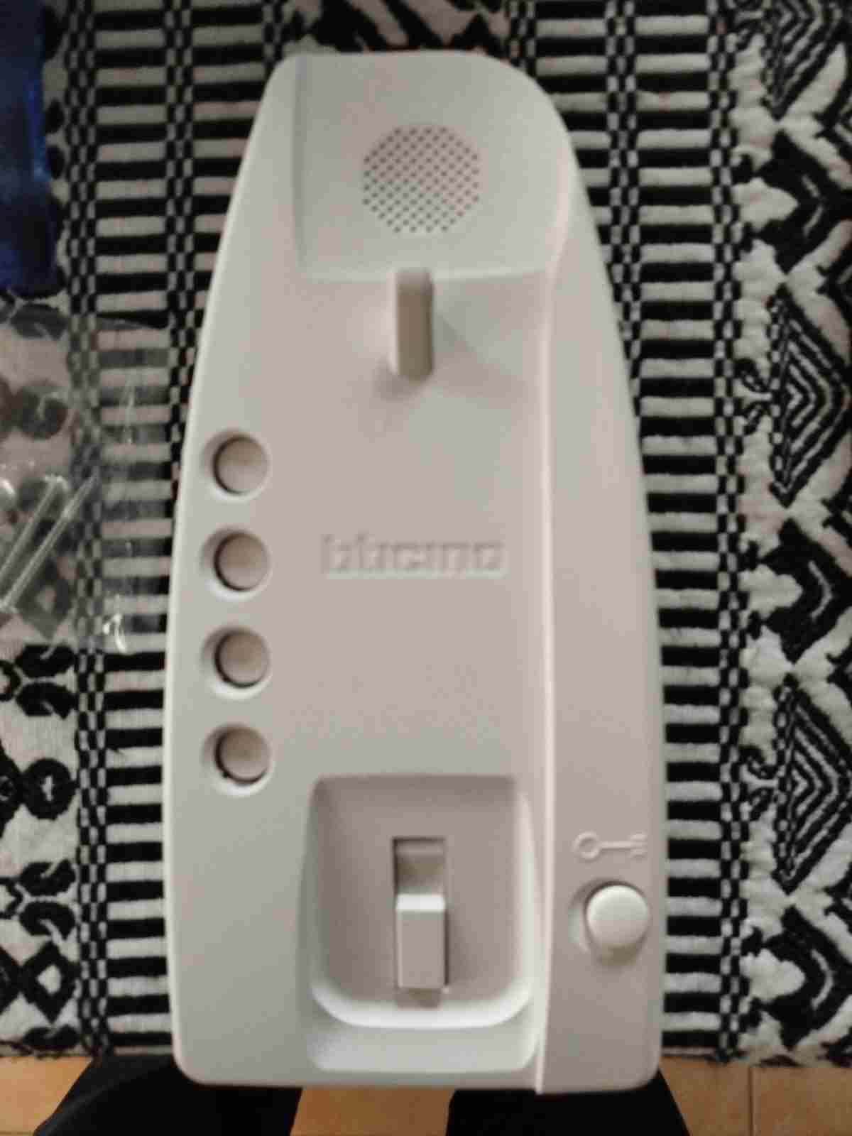

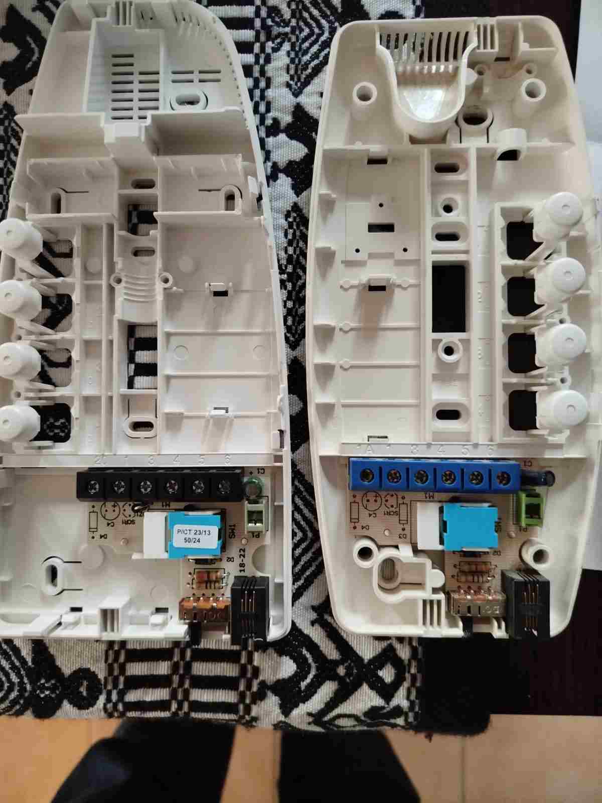

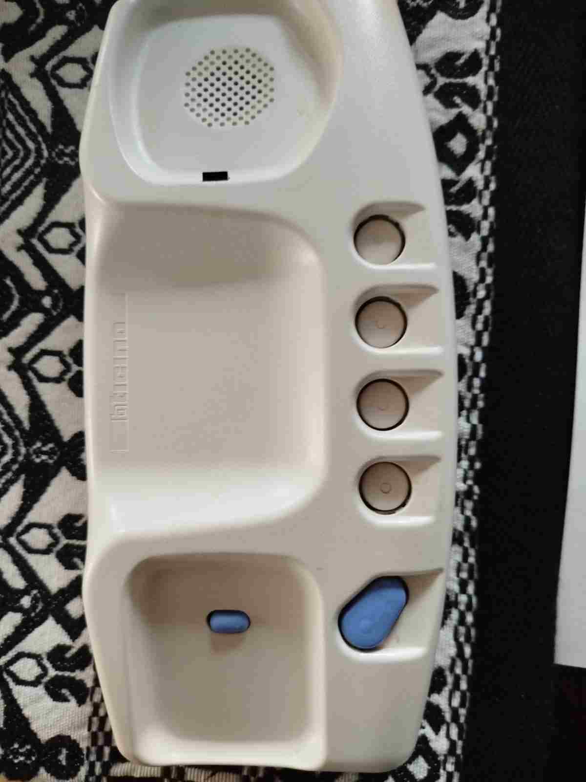

test342
sandropiras65
Salve, devo sostituire il mio citofono e non ne sono esperto. Il mio è un vecchio Bticino della linea Terraneo (così e scritto sulla scocca), con tasto blu sigla 363221. Ho acquistato adesso un Bticino 334202 in quanto in negozio mi hanno detto essere compatibile.
Il problema è l'identificazione corretta dei morsetti.
Il vecchio presenta questa numerazione: 1A - 1 - 3 - 4 - 5 - 6
Il nuovo, presenta lo stesso numero di morsetti ma altra identificazione, ovvero: 20 - 1  - 3 - 4 - 5 - 6 .
Allego le foto. Qualcuno di buon cuore, potrebbe indicarmi esattamente come collegare i 5 fili? A quale vecchio morsetto corrisponde il nuovo in pratica, per tutti e 5 i morsetti.
collegando i vecchi 1  - 3 - 4 - 5 - 6 agli stessi numeri del nuovo non funziona.
Vi ringrazio anticipatamente.
WhatsApp Image 2025-03-21 at 17.06.40.jpeg
WhatsApp Image 2025-03-21 at 17.06.40 (1).jpeg
WhatsApp Image 2025-03-21 at 17.06.40 (2).jpeg
2 hours ago, sandropiras65 said:
Il problema è l'identificazione corretta dei morsetti.
Non credo sia questo il problema: probabilmente il guasto non era nella cornetta. Sei in condominio? Puoi chiedere agli altri se hanno gli stessiproblemi?
sandropiras65
Il 21/03/2025 alle 19:41 , Ggiovanni ha scritto:
Non credo sia questo il problema: probabilmente il guasto non era nella cornetta. Sei in condominio? Puoi chiedere agli altri se hanno gli stessiproblemi?
No, il vecchio citofono funziona, ma l'apriporta ha le lamelle deformate e non funziona, se lo apro e metto in contatto le due lamelle con un cacciavite funziona anche l'apriporta, è solo questo il motivo per cui lo volevo sostituire. l'altro citofono (è una bifamiliare) funziona correttamente.
I collegamenti del nuovo (bticino 334202) sono essenzialmente questi:
1A chiamata dal pianerottolo
1 comune
3-4 fonica
5 chiamata
6 apriporta
e dovrebbero corrispondere a quelli del vecchio.
On 3/21/2025 at 5:09 PM, sandropiras65 said:
collegando i vecchi 1  - 3 - 4 - 5 - 6 agli stessi numeri del nuovo non funziona
Cosa intendi con non funziona? Non senti l'audio in qualche direzione? Non apre il cancello? Non da proprio segni di vita?
sandropiras65
Il 24/03/2025 alle 22:46 , Ggiovanni ha scritto:
I collegamenti del nuovo (bticino 334202) sono essenzialmente questi:
1A chiamata dal pianerottolo
1 comune
3-4 fonica
5 chiamata
6 apriporta
e dovrebbero corrispondere a quelli del vecchio.
Cosa intendi con non funziona? Non senti l'audio in qualche direzione? Non apre il cancello? Non da proprio segni di vita?
Non apre la porta e non si sente l'audio
