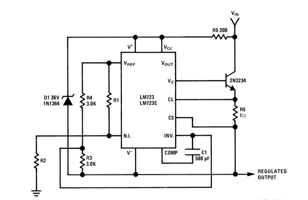

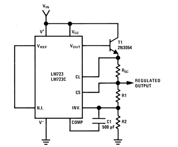

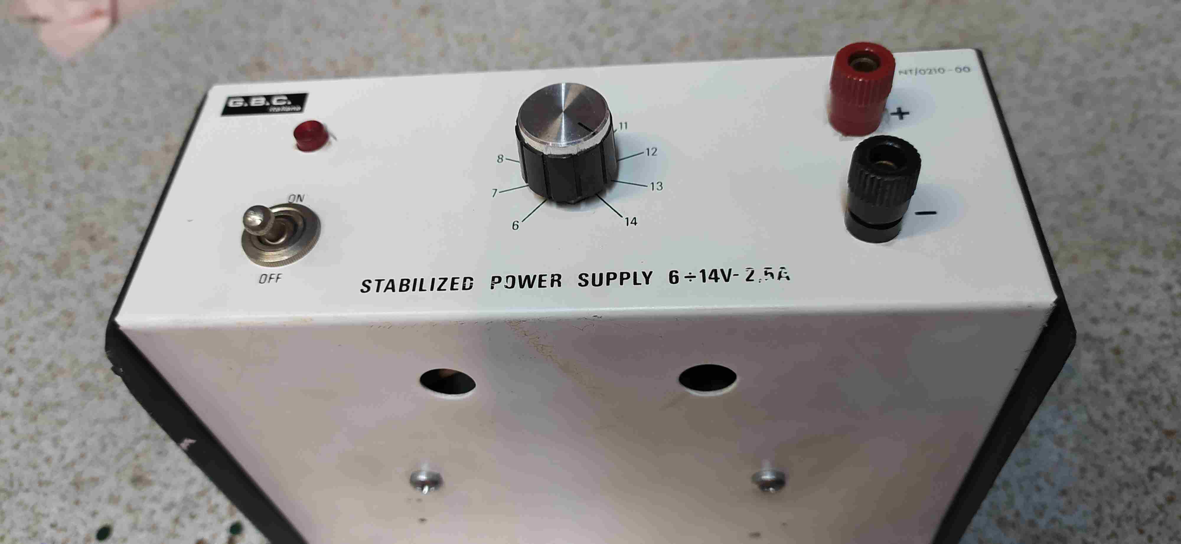

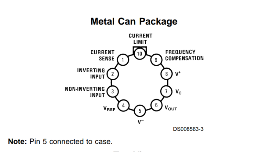

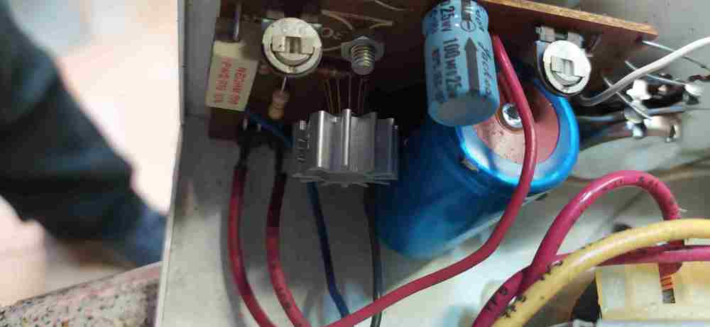

Gragnanese Inserito: 21 marzo 2025 Segnala Inserito: 21 marzo 2025 Un saluto a tutti, Devo riparare un vecchio alimentatore marca GBC NT /0210-00 . Tensione di uscita da 6 a 14 Volt . Cerco lo schema elettrico Grazie
max.bocca Inserita: 21 marzo 2025 Segnala Inserita: 21 marzo 2025 Ma non serve lo schema per ripararlo, secondo me c'è un LM723, un transistor tipo BD142/2N3055 come finale.. Lo ricordo a metà anni settanta.
Gragnanese Inserita: 22 marzo 2025 Autore Segnala Inserita: 22 marzo 2025 Buon giorno In effetti un integrato lo vedo anche se con calotta tipo transistor con svariati piedini e come "finale " di potenza un non meglio idenficato 2N.....( ILLEGGIBILE ) Hai uno schema simile da farmi avere ? Grazie
max.bocca Inserita: 22 marzo 2025 Segnala Inserita: 22 marzo 2025 Parto da questa base... E poi fai reverse ingeniring.
Gragnanese Inserita: 23 marzo 2025 Autore Segnala Inserita: 23 marzo 2025 E' già un bel passo avanti . Che valori hanno le resistenze sul secondo schema ? Grazie
Gragnanese Inserita: 24 marzo 2025 Autore Segnala Inserita: 24 marzo 2025 Risolto, sostituito l'integrato ..........funziona
