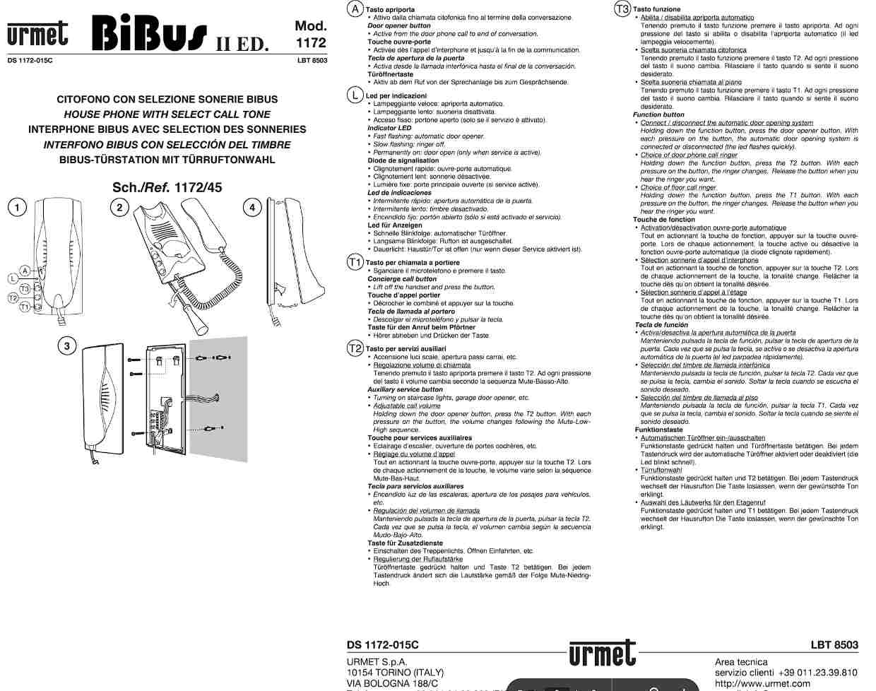

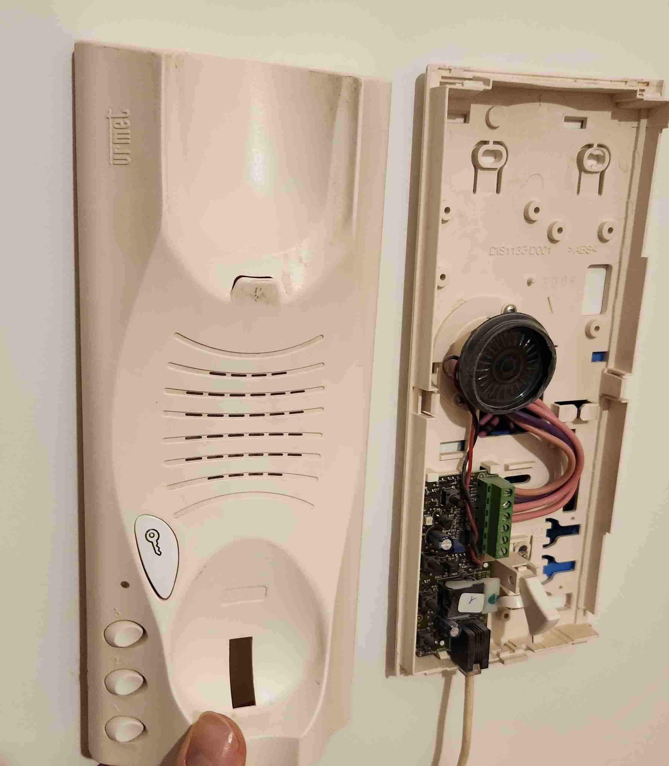

Bats Inserito: 21 marzo 2025 Segnala Inserito: 21 marzo 2025 Nuovo nel foro, ma ho piacere di vedere che è attivo e collaborativo. Sto cercando il manuale del citofono URMET DIS1133-D001 perchè vorrei regolare il volume e, se fosse possibile, cambiare la suoneria. Online non si trova... Grazie!
Roberto Garoscio Inserita: 22 marzo 2025 Segnala Inserita: 22 marzo 2025 Nel tuo caso non puoi fare nulla, così nasce così muore. https://www.urmet.com/it-it/Professionista/Strumenti/Manuali-Libretti-e-Certificazioni
Bats Inserita: 1 aprile 2025 Autore Segnala Inserita: 1 aprile 2025 Grazie Roberto! In tanto ho anche contattato la Urmet che mi ha girato questo manuale - 1172/45 che è uguale al mio. lo lascio qui se magari qualcun'altro lo trova utile
