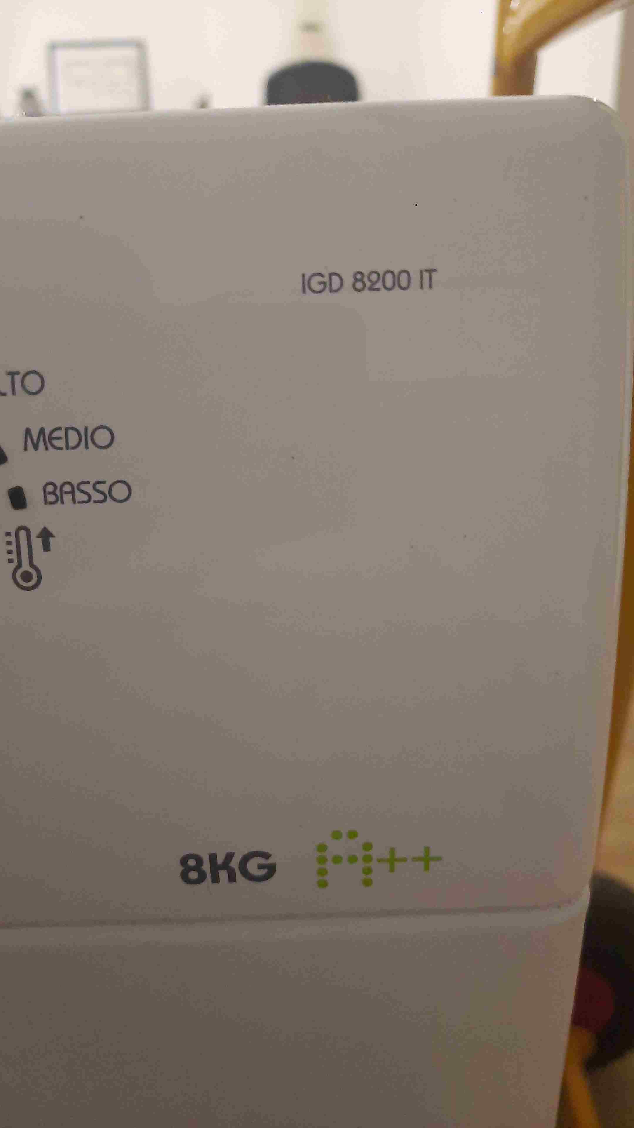

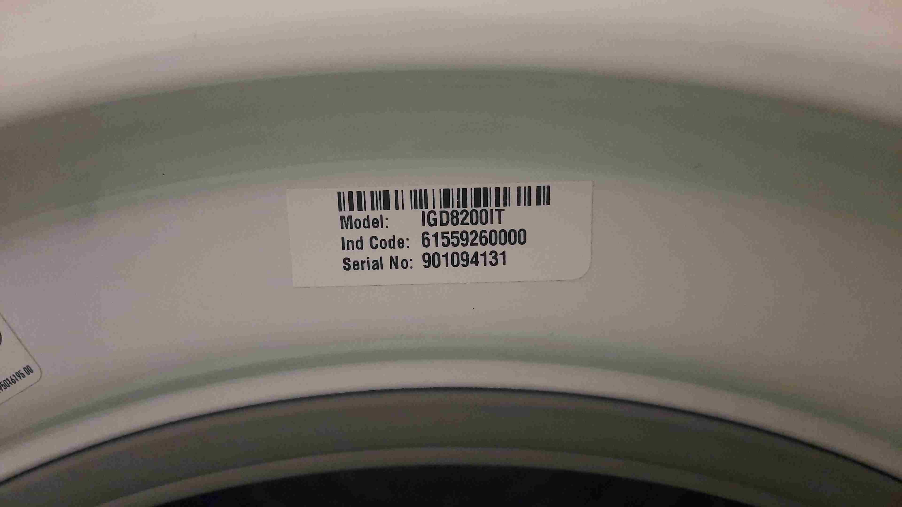

Dario Ing.letti
Buonasera a tutti...ho l' asciugatrice che quando parte il ciclo fa saltare il salvavita e il magnetotermico generale del quadro elettrico...cosa potrebbe essere?
Significa che un suo componente elettrico è in dispersione (per guasto o bagnato).
Aprila sopra e sul fianco e metti foto, delle parti da provare ….
Comincia calla spina seguendolo il cavo trovi il filtro antidisturbo, misura la resistenza con un multimetro  (tra un polo e terra), ti deve segnare OL.
Modificato: da michpao
Prima di aprire la Macchina controlla  :
che nella Presa Schuko la Fase sia a destra e il Neutro a sinistra
.. Che la Spina sia inserita con il foro di Terra rivolto verso l' alto .
Vedi Standard Prese e Spine Schuko  adottato dai Produttori dal 2002  :
European_plug_and_sockets_UE_standard_EU_plug_and_socket_wiring_diagram_schuko_french_socket_cee_7-7.thumb.jpg.e0b002f33223f1f5e4d8cf4d86de40d5.jpg
[ La convenzione francese è cambiata intorno al 2002 : "se il perno di terra è in alto, il foro di linea nella presa sarebbe sulla destra
guardando la presa".  Tuttavia, la presa potrebbe non essere necessariamente installata con il perno di terra in alto.
In Francia, la confezione delle prese è normalmente contrassegnata con il corretto collegamento dei cavi.
Le spine polarizzate preinstallate sugli elettrodomestici sono quindi collegate con il filo di linea marrone al perno destro
e il filo neutro blu a sinistra, con la terra collegata al contatto nella "parte superiore" della spina.
 (fonte Wikipedia ) ]
Se la Polarità è corretta, i Componenti ricevono la Fase solo quando necessario,
Mentre il il Neutro è diretto  .
Così vengono evitate Dispersioni Anomale .
Buona giornata !
Modificato: da piergius
aggiunto righe
