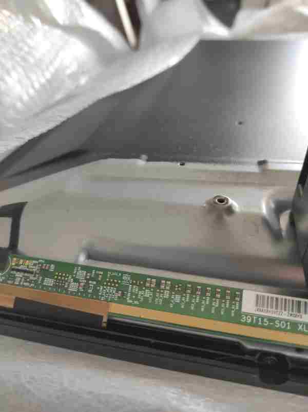

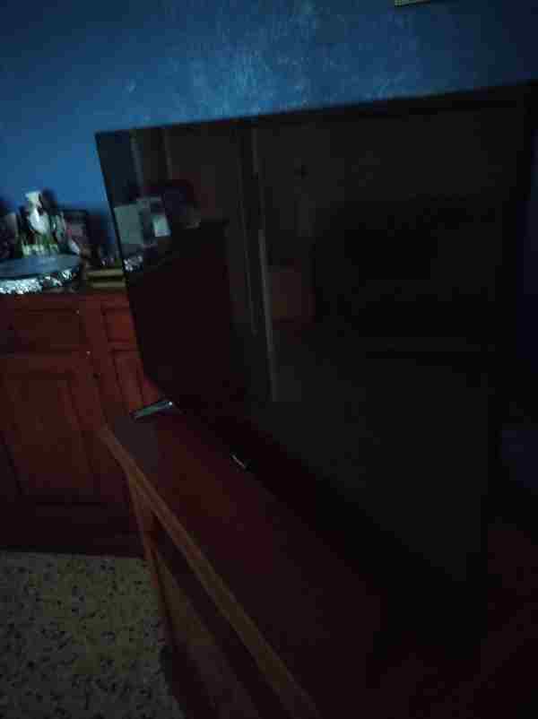

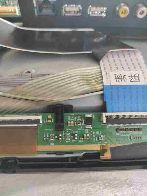

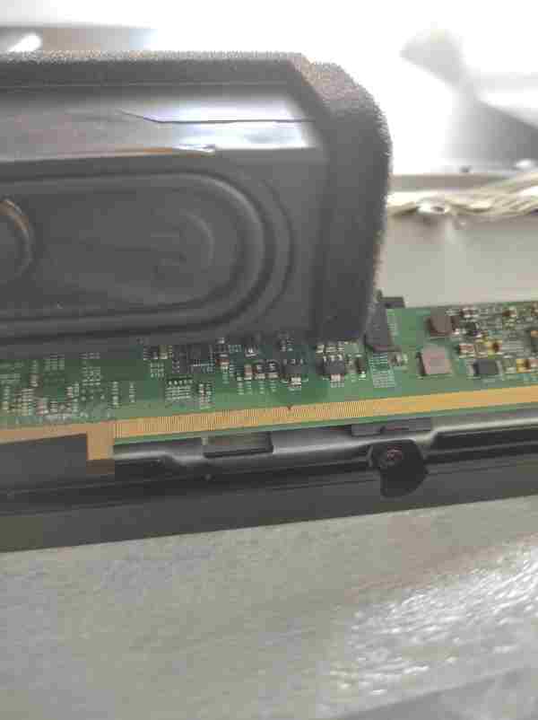

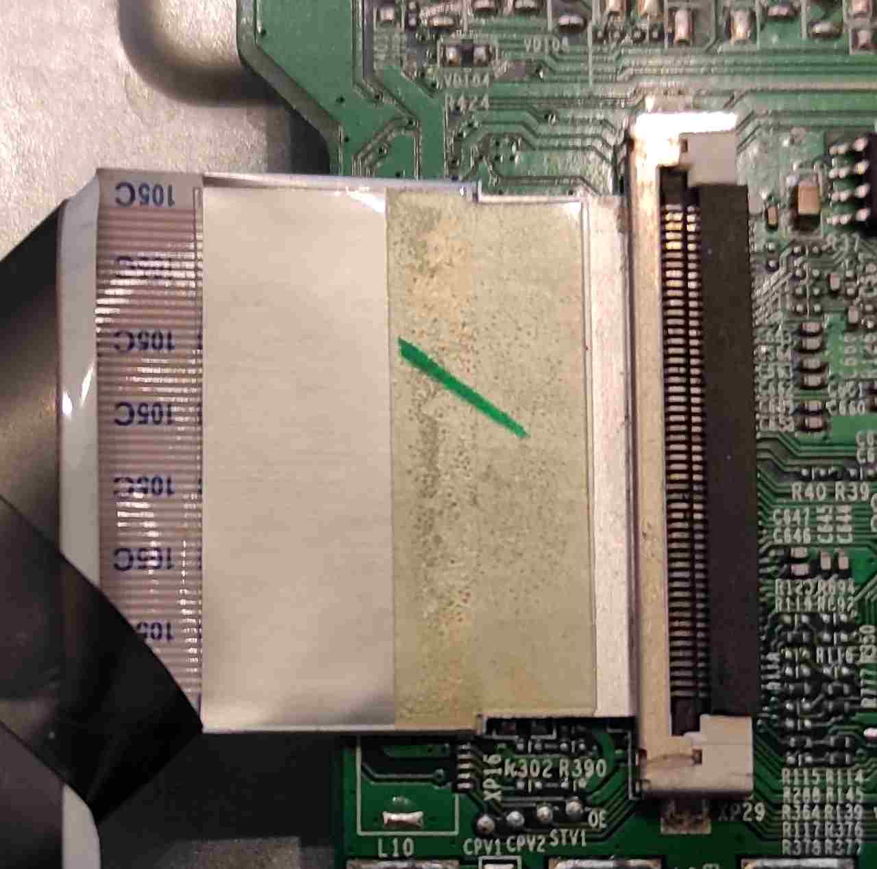

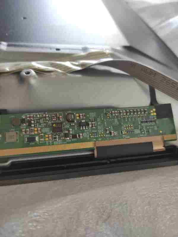

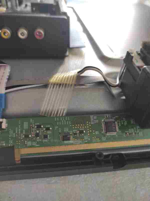

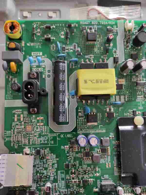

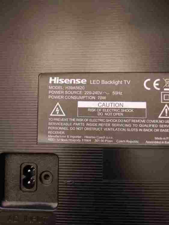

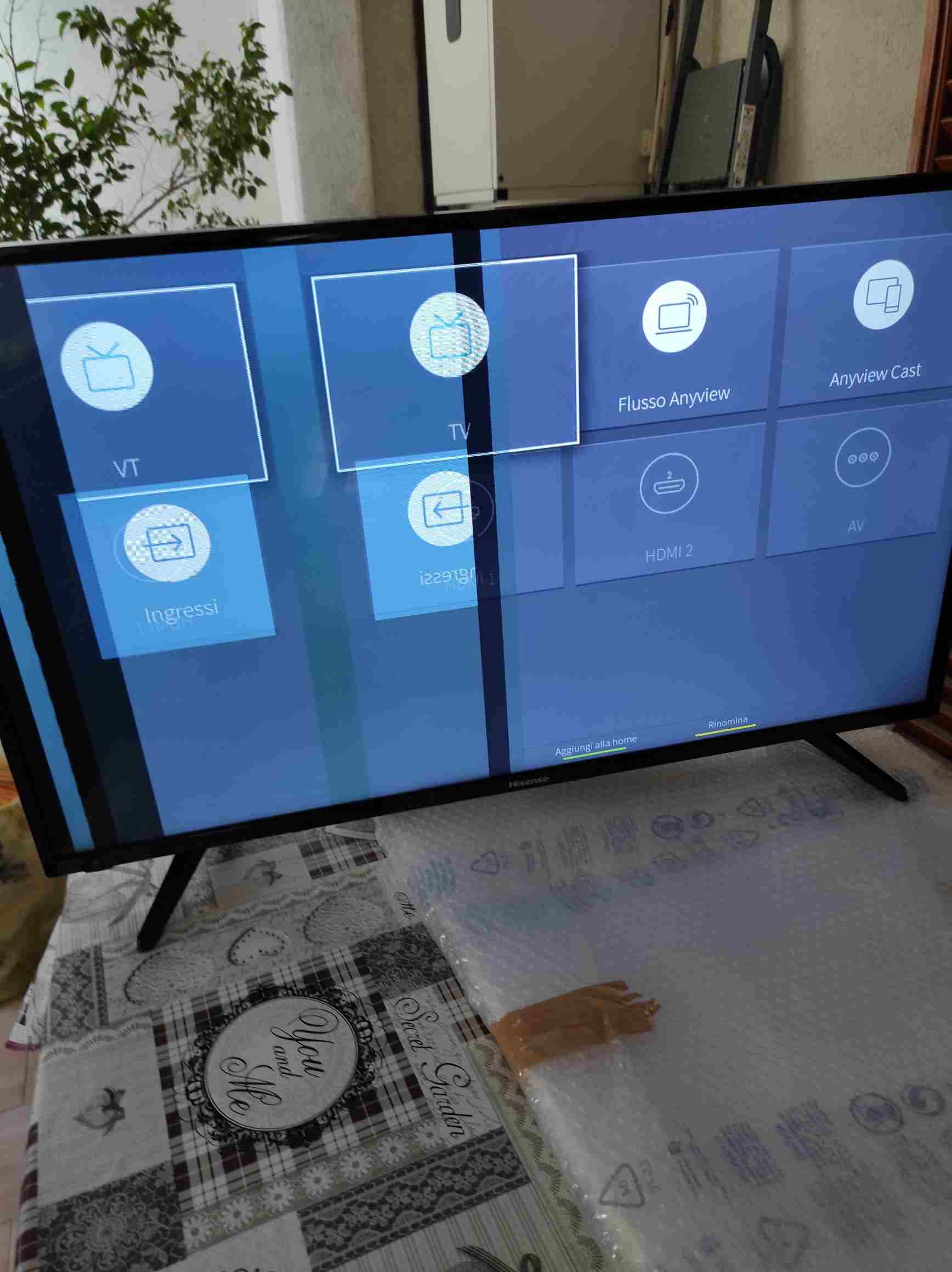

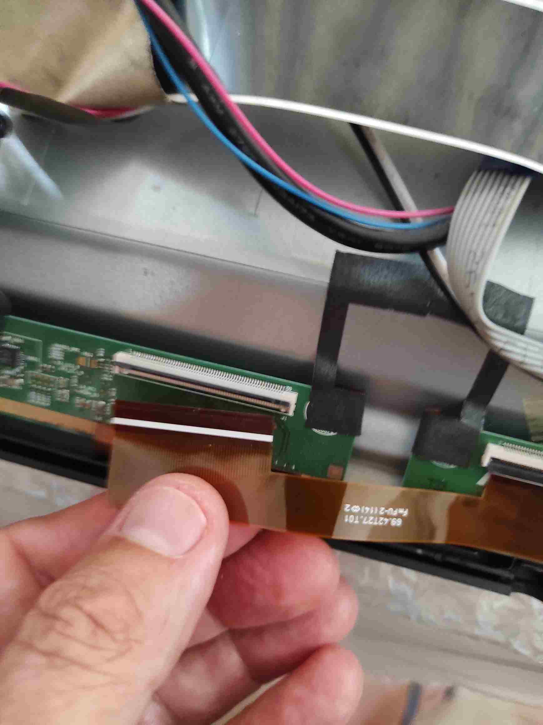

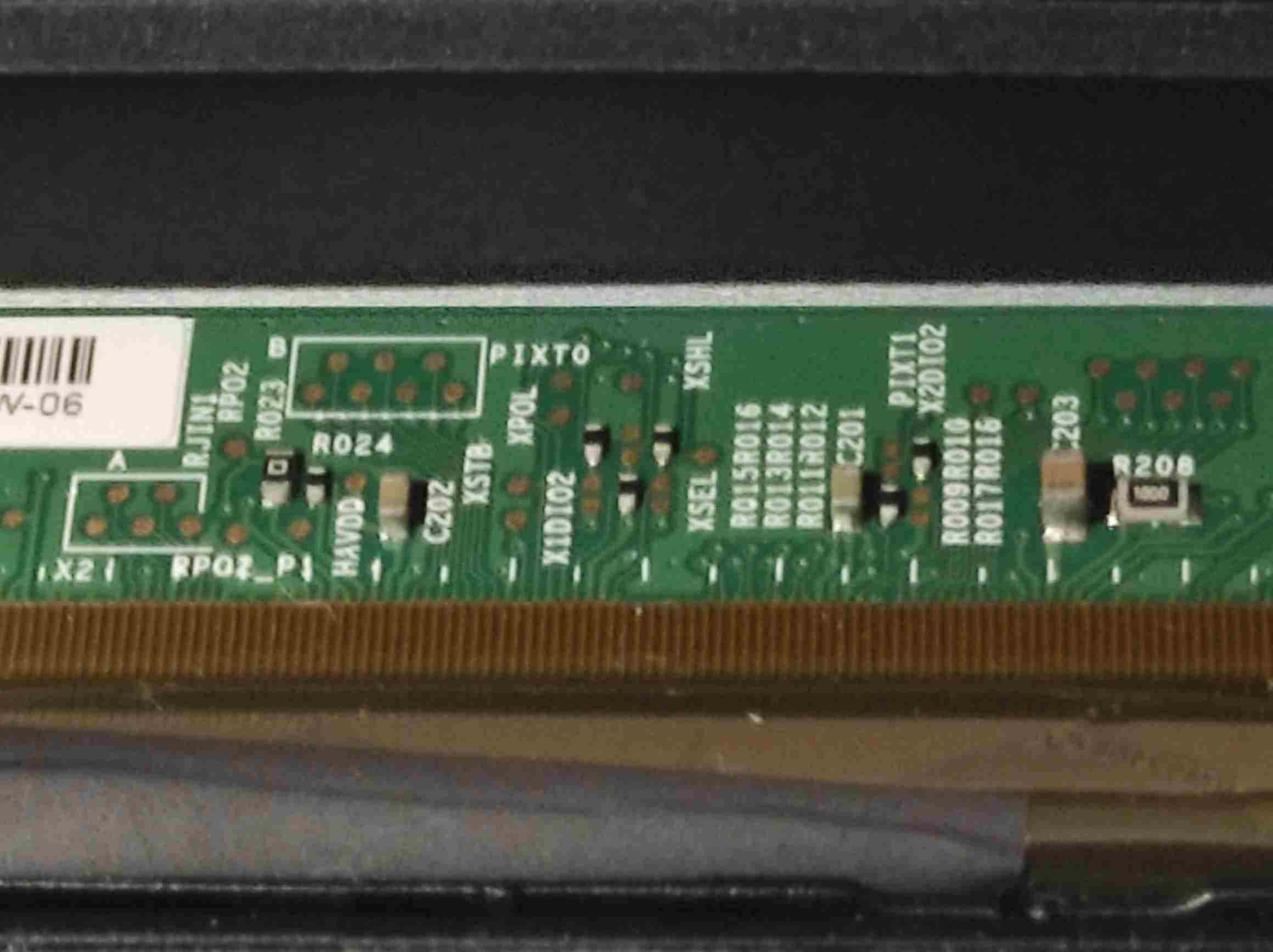

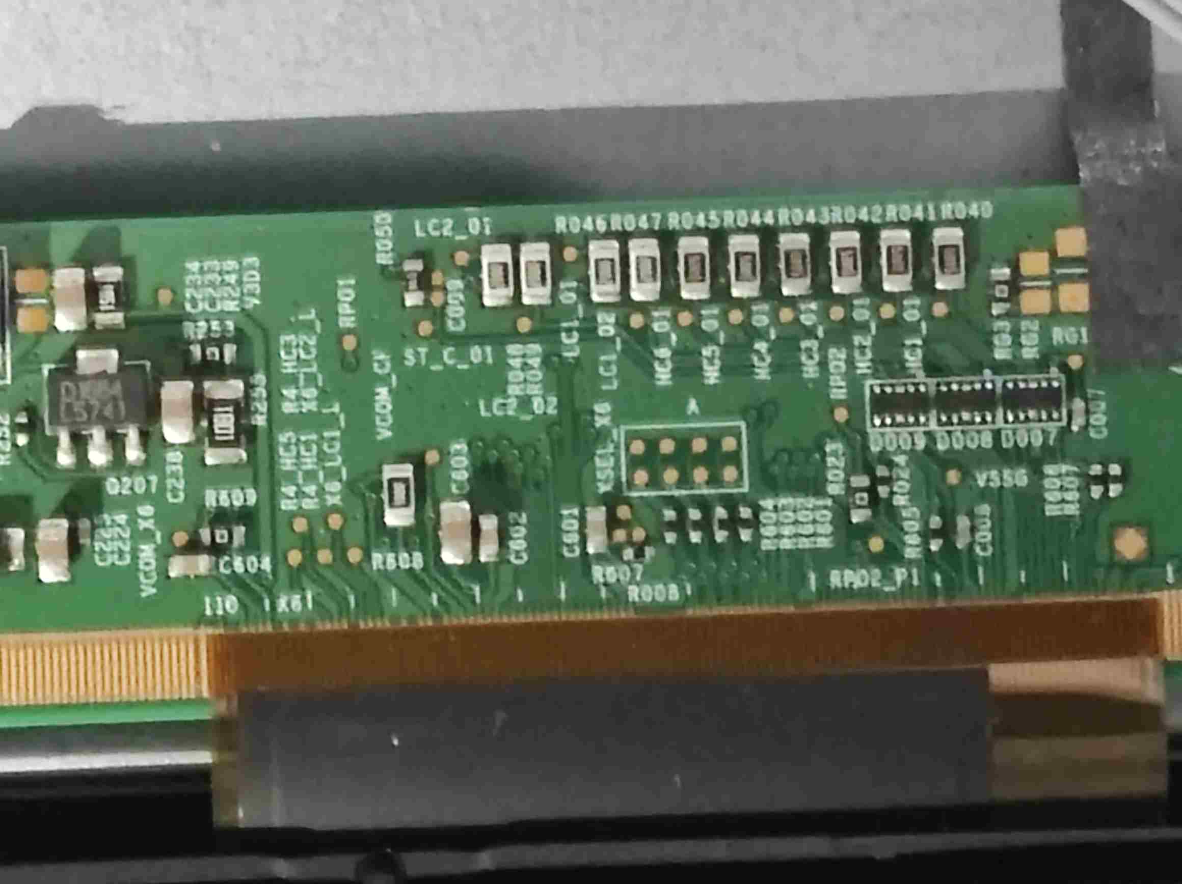

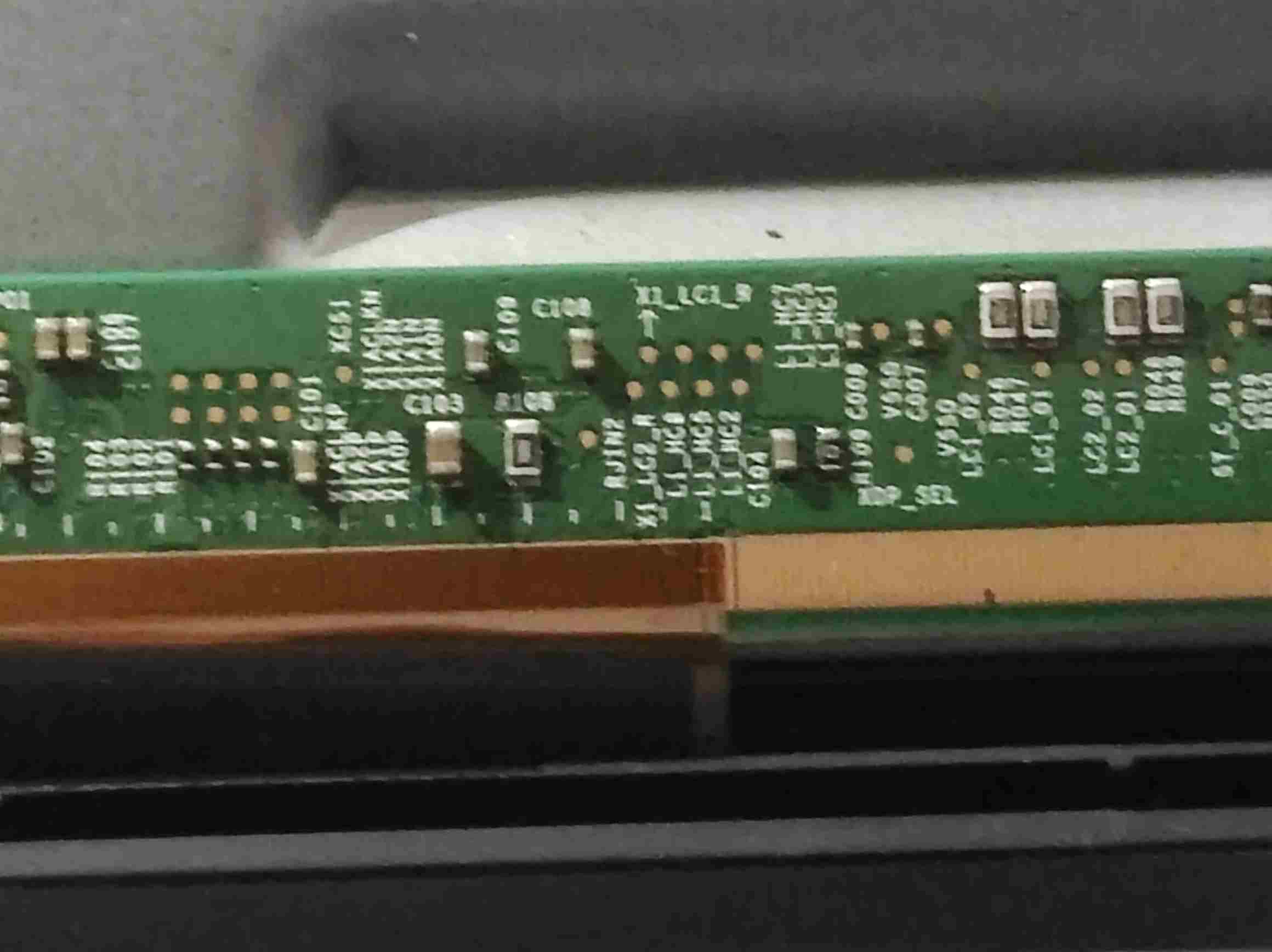

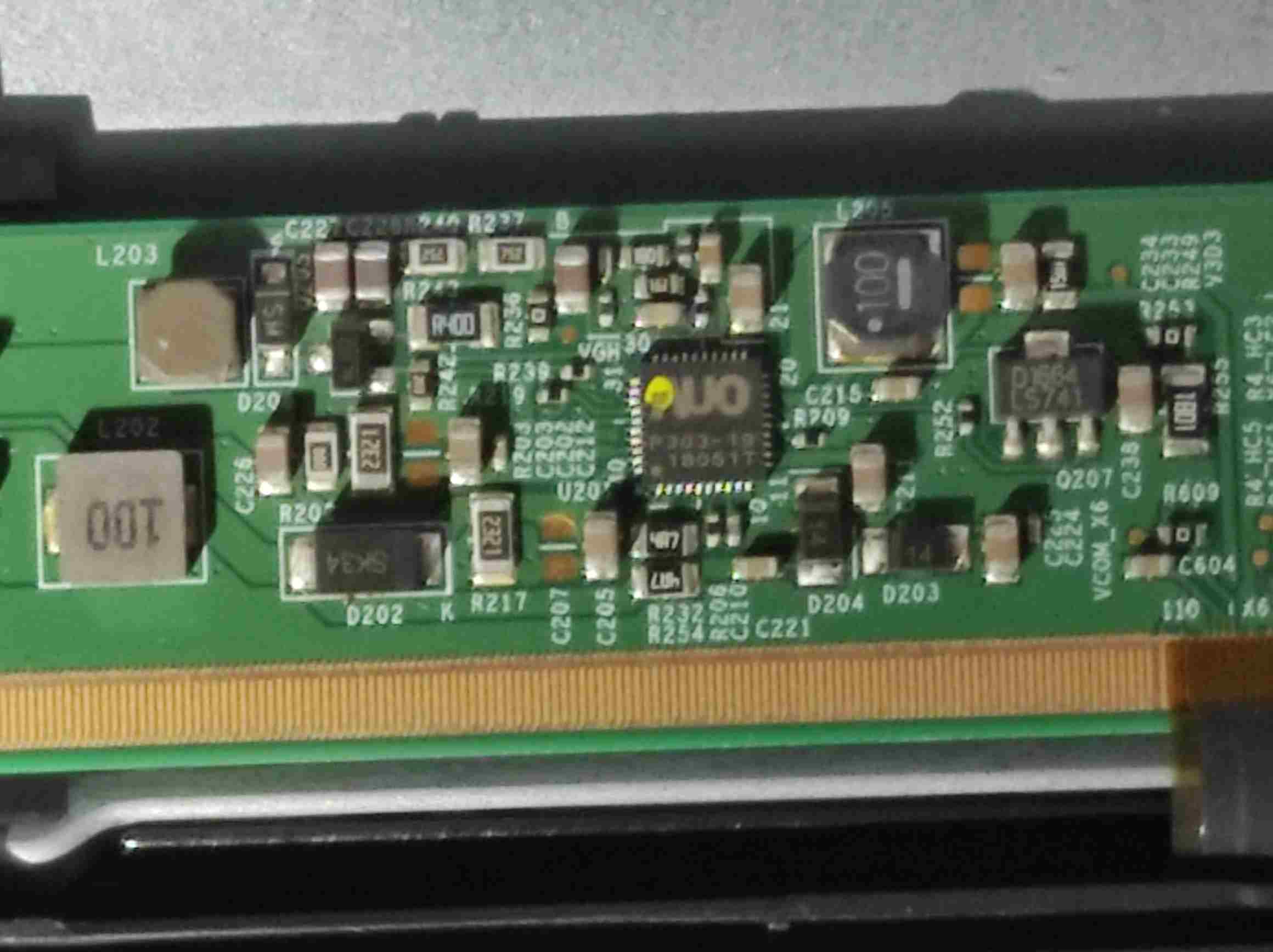

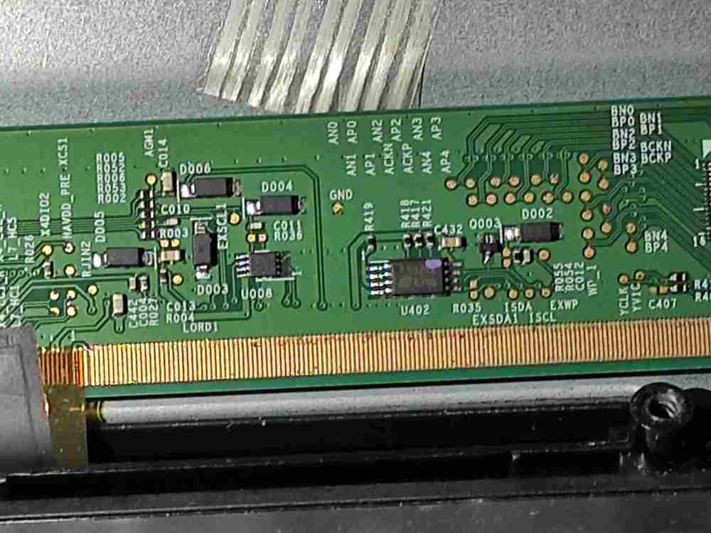

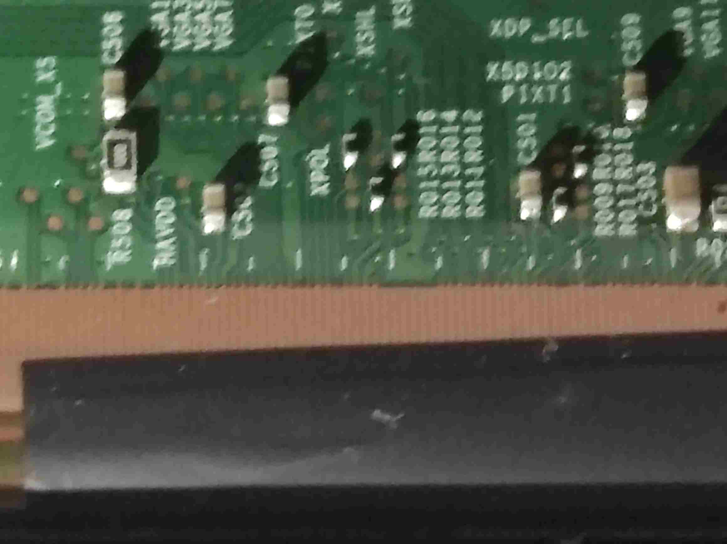

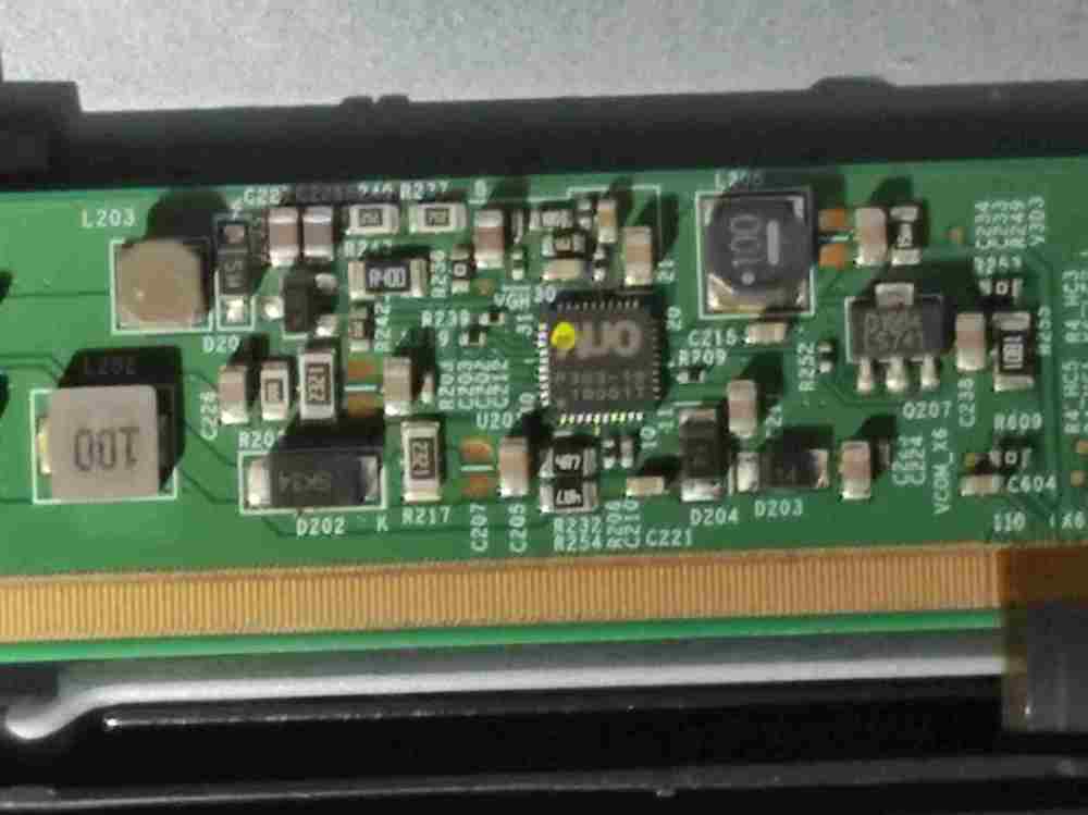

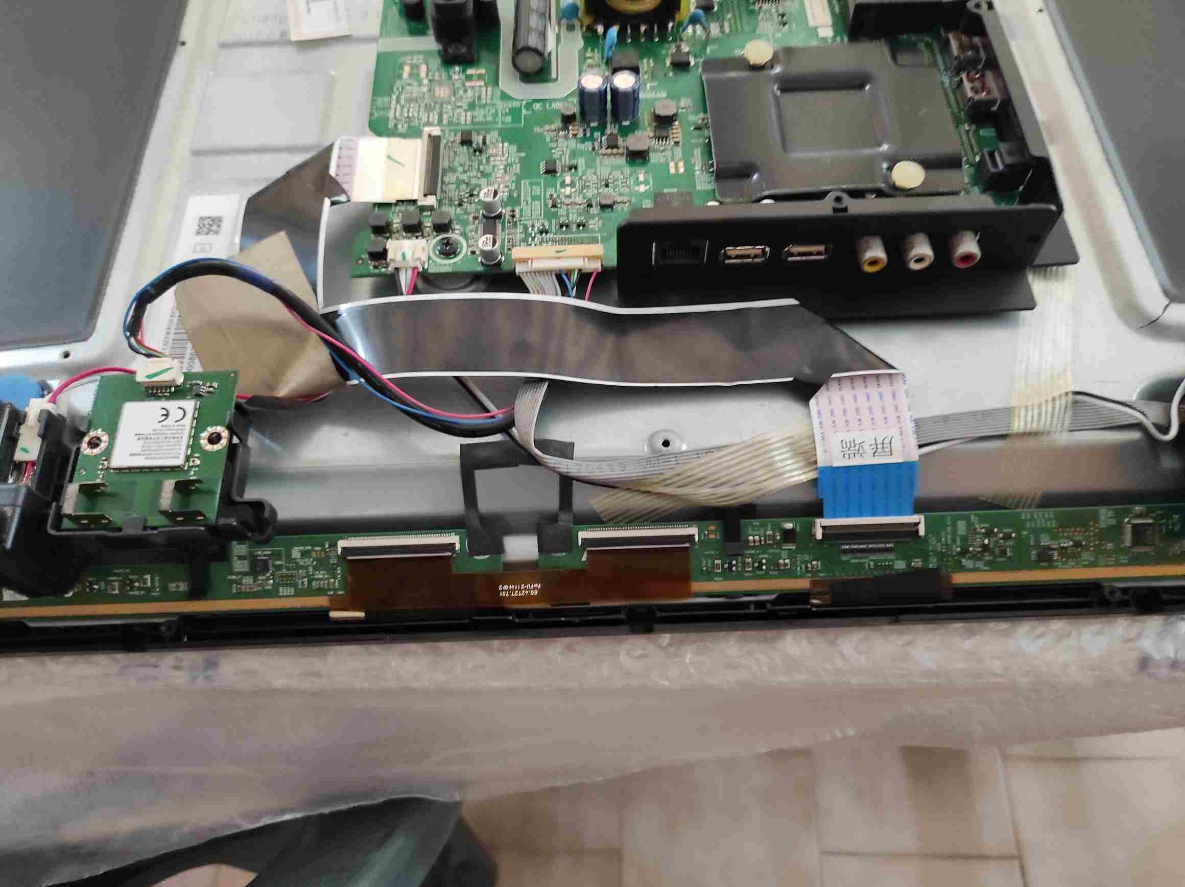

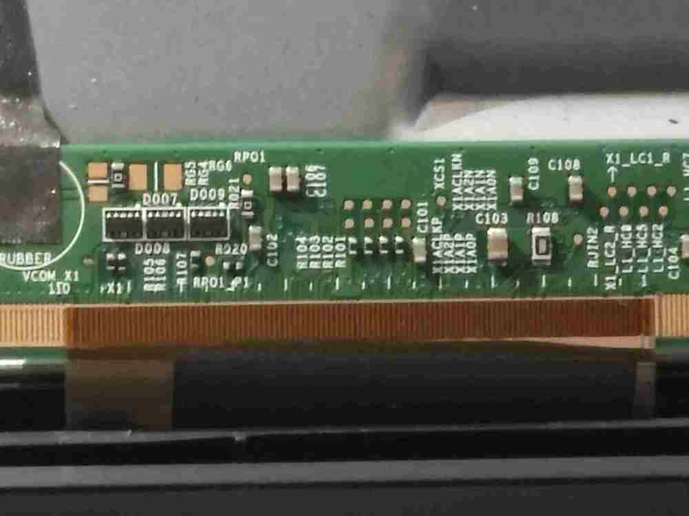

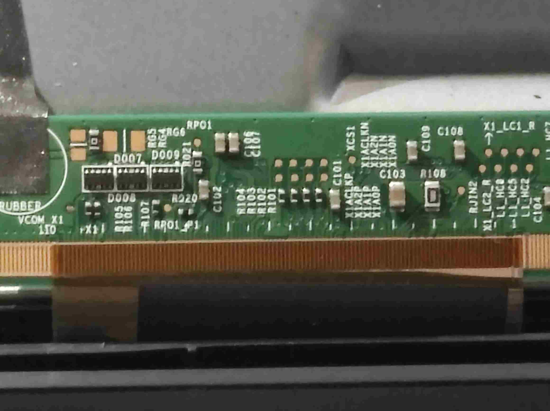

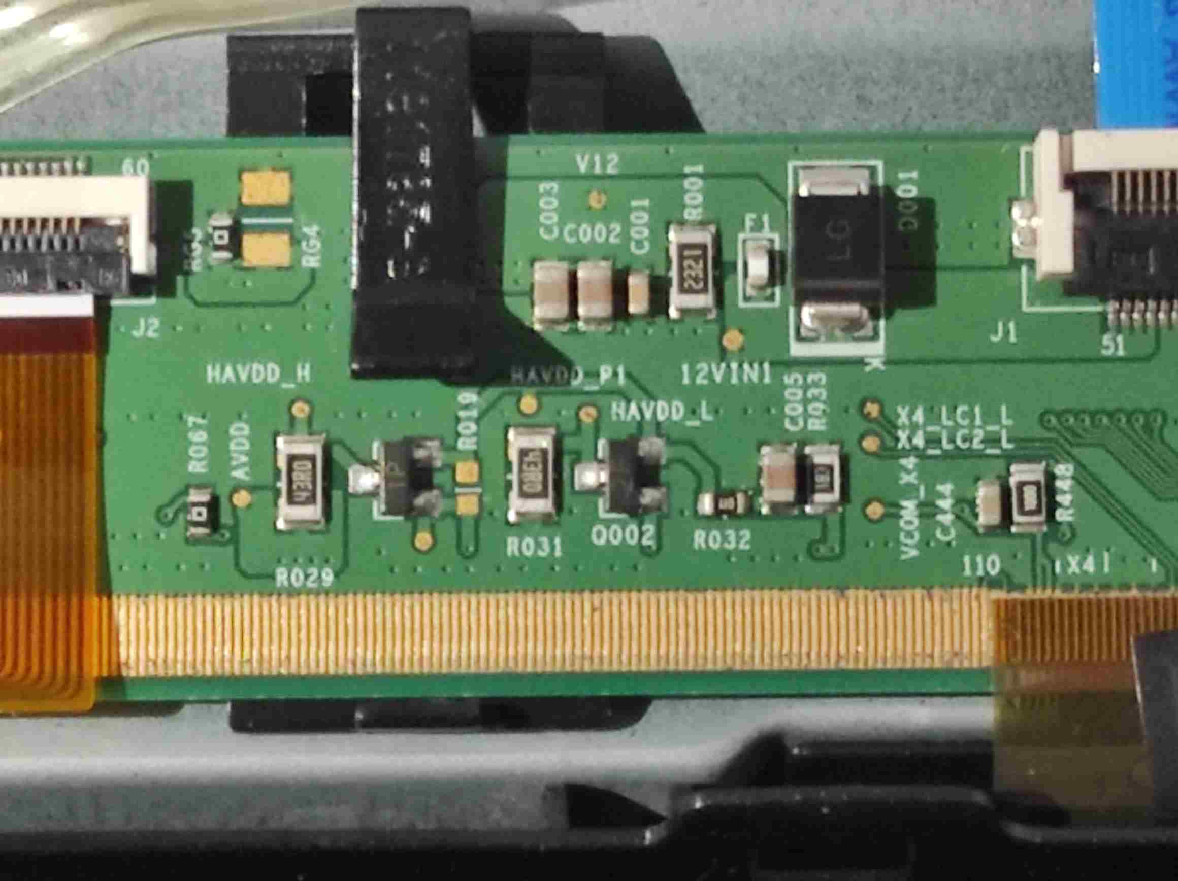

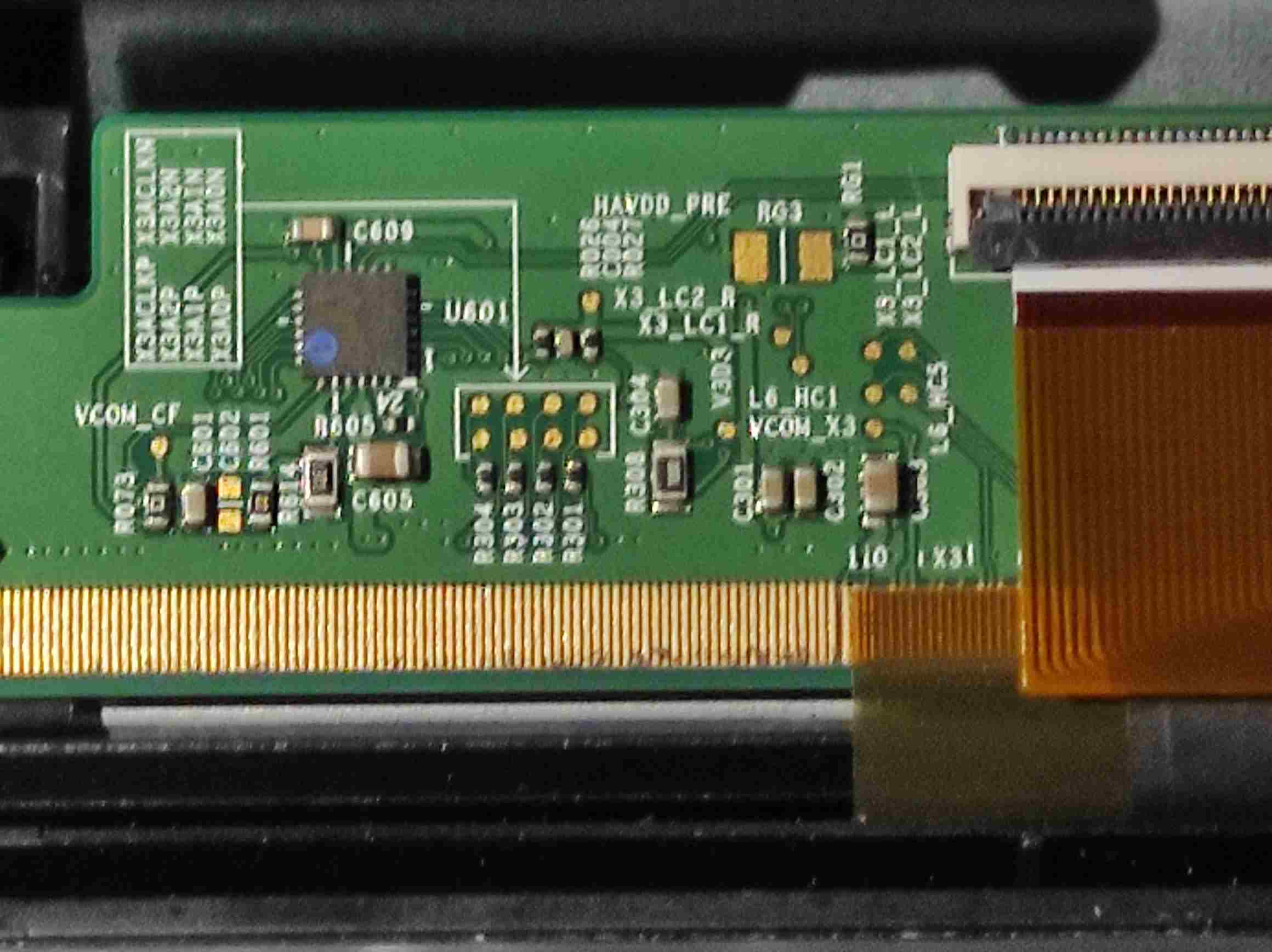

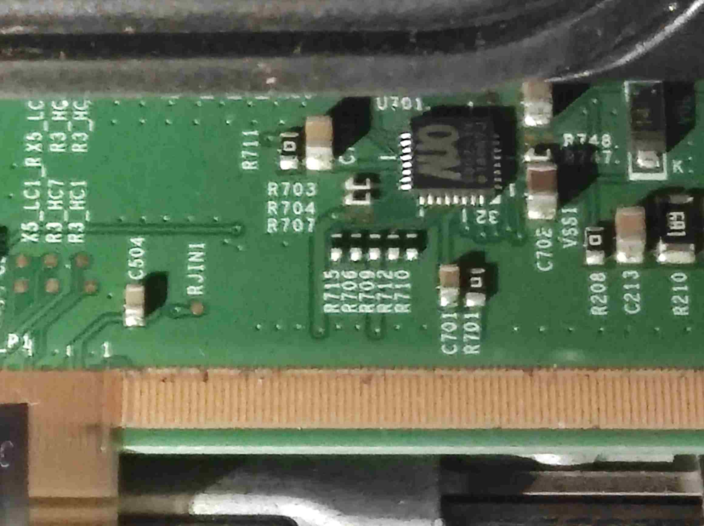

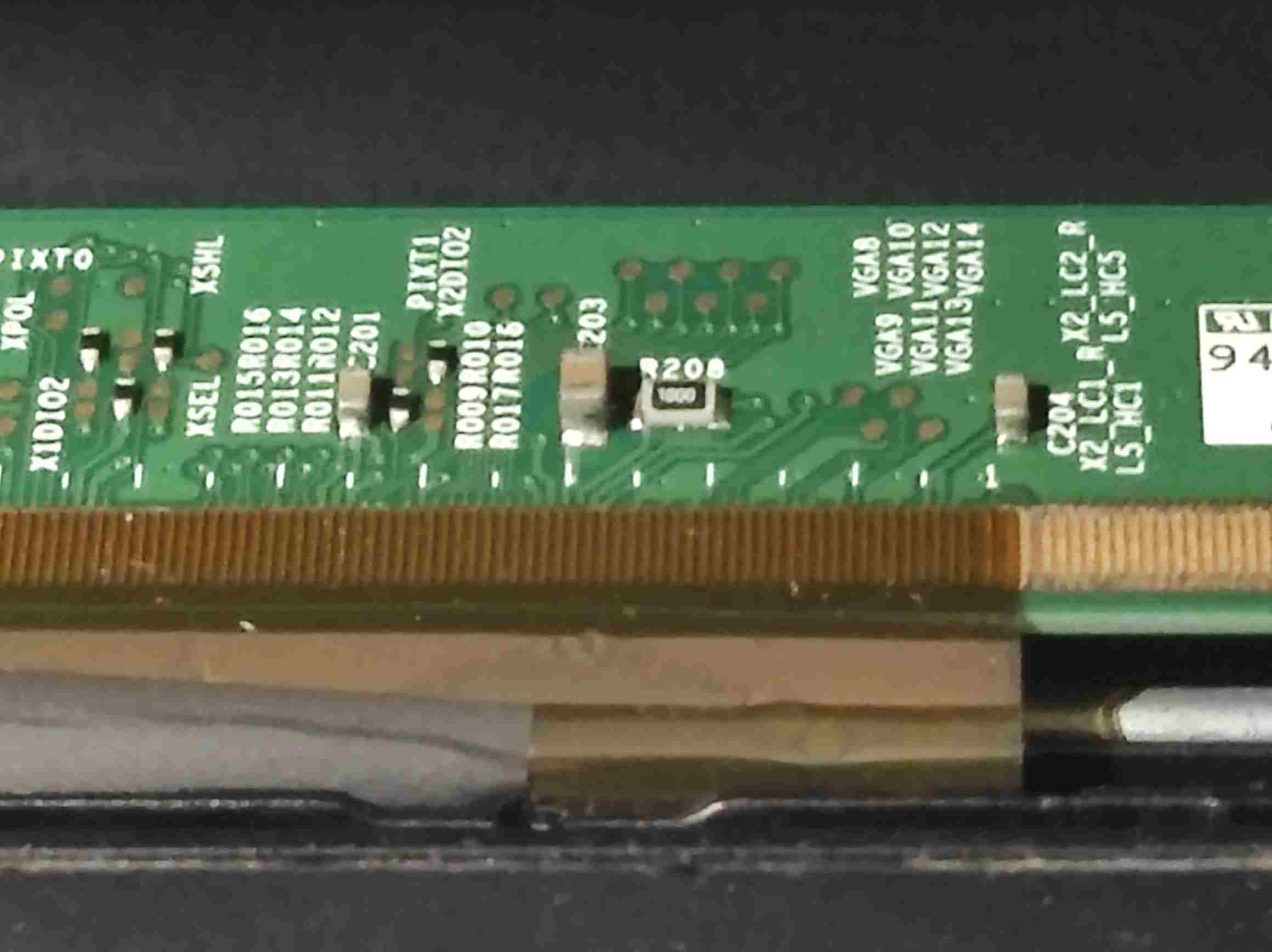

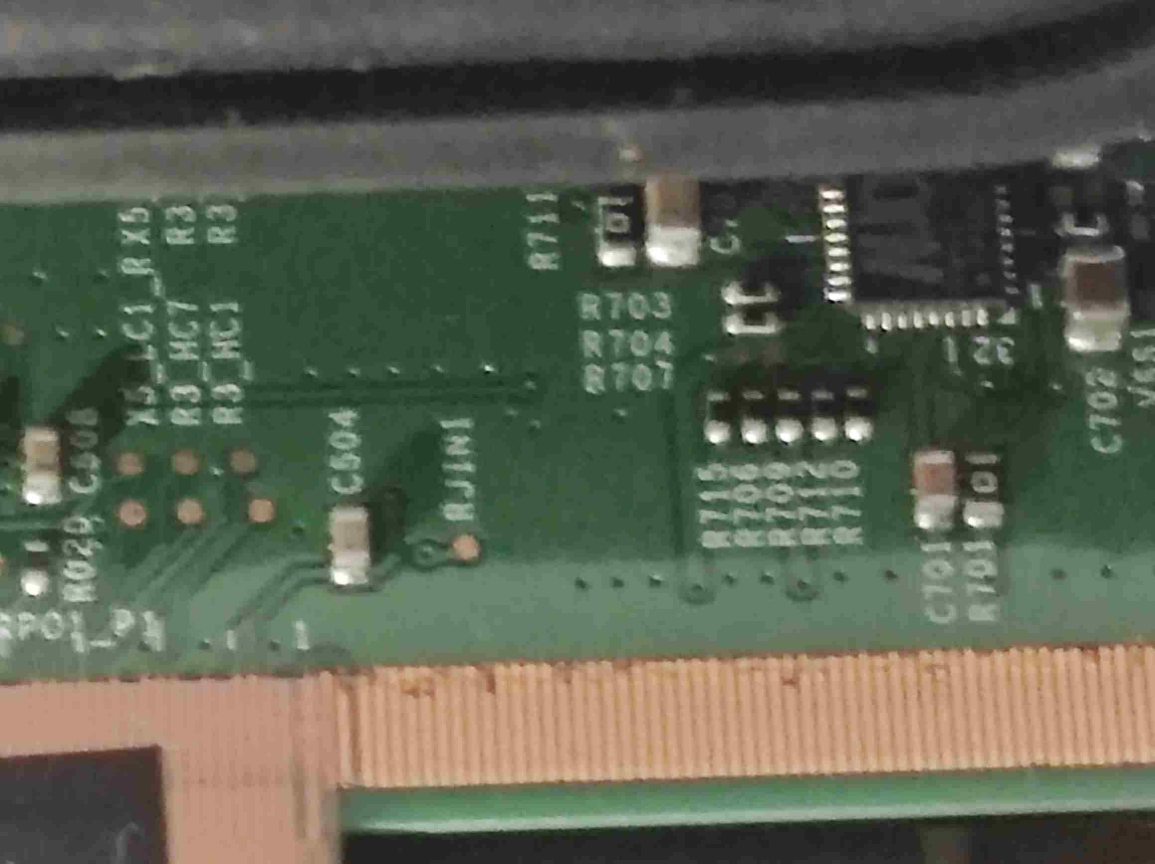

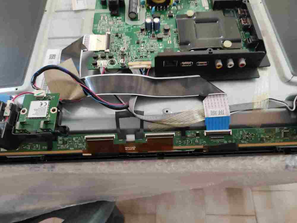

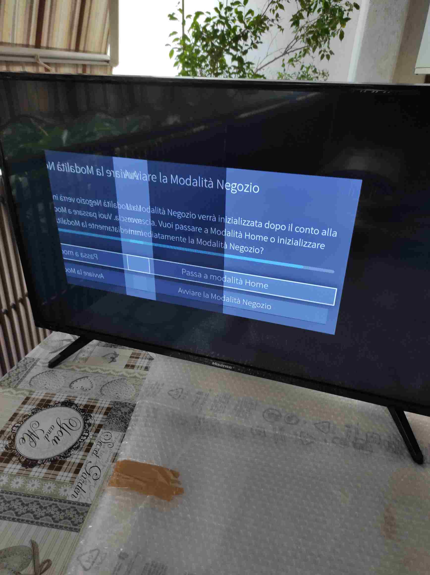

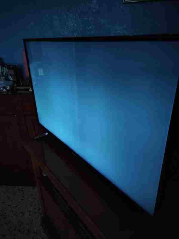

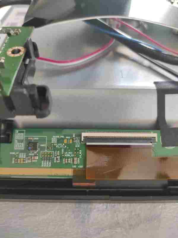

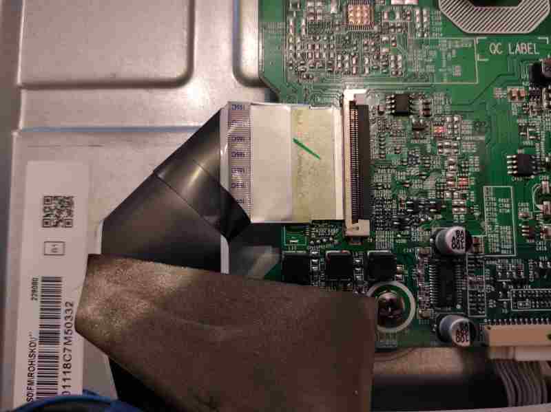

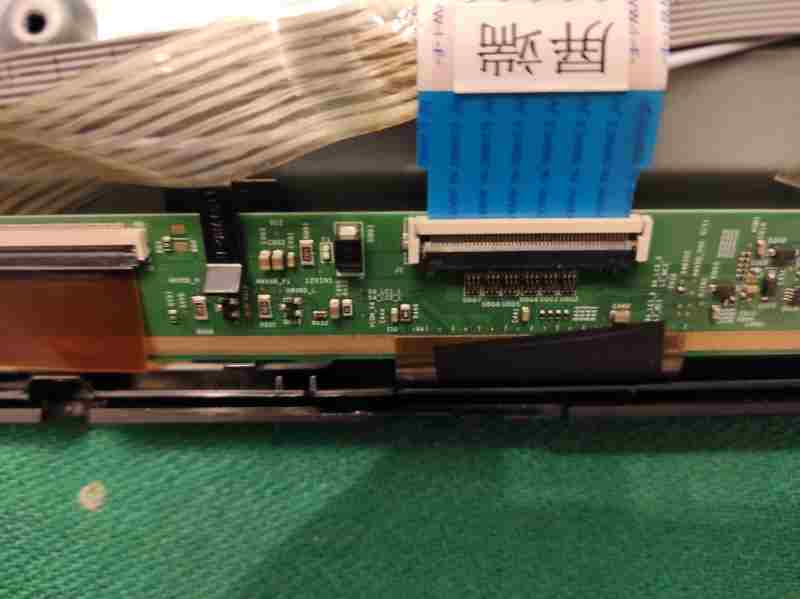

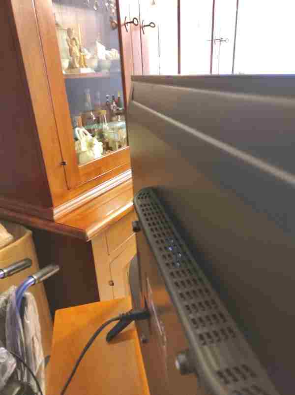

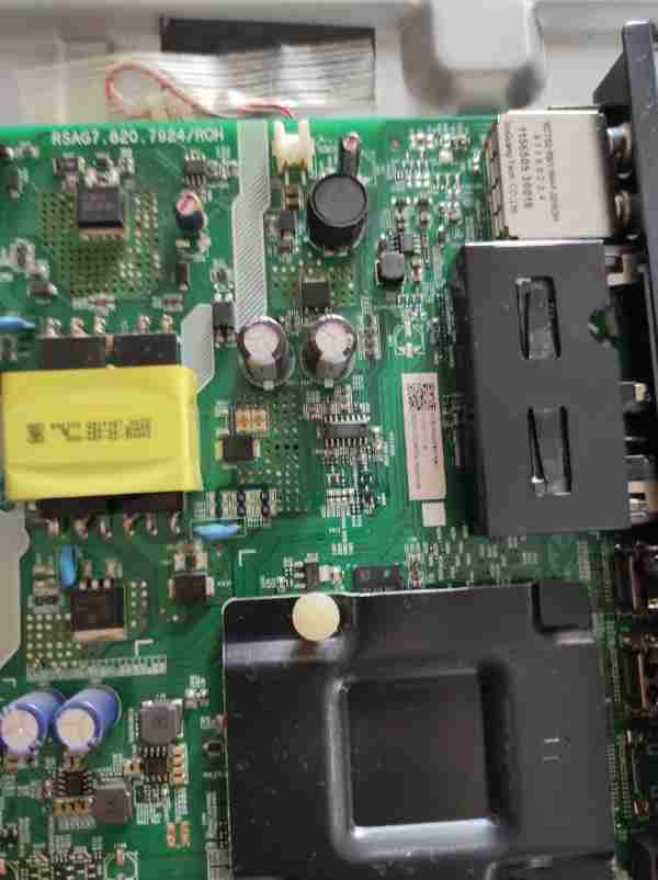

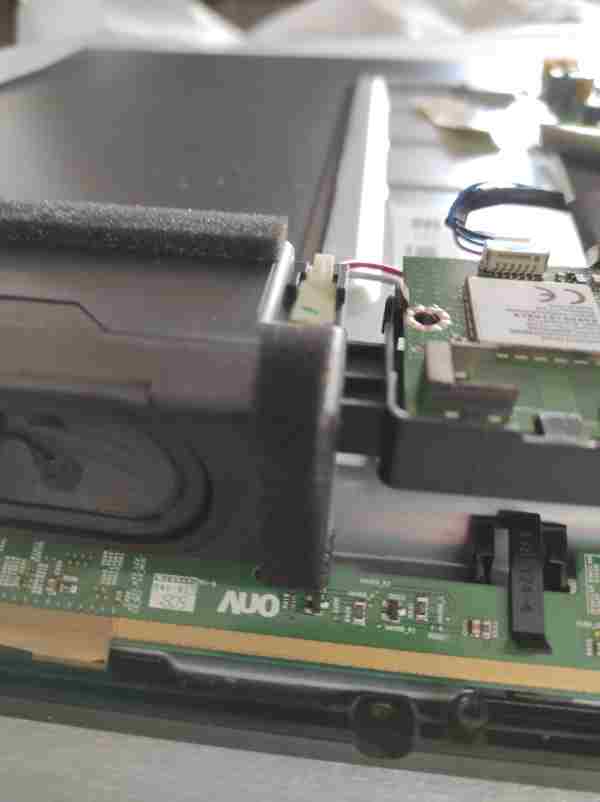

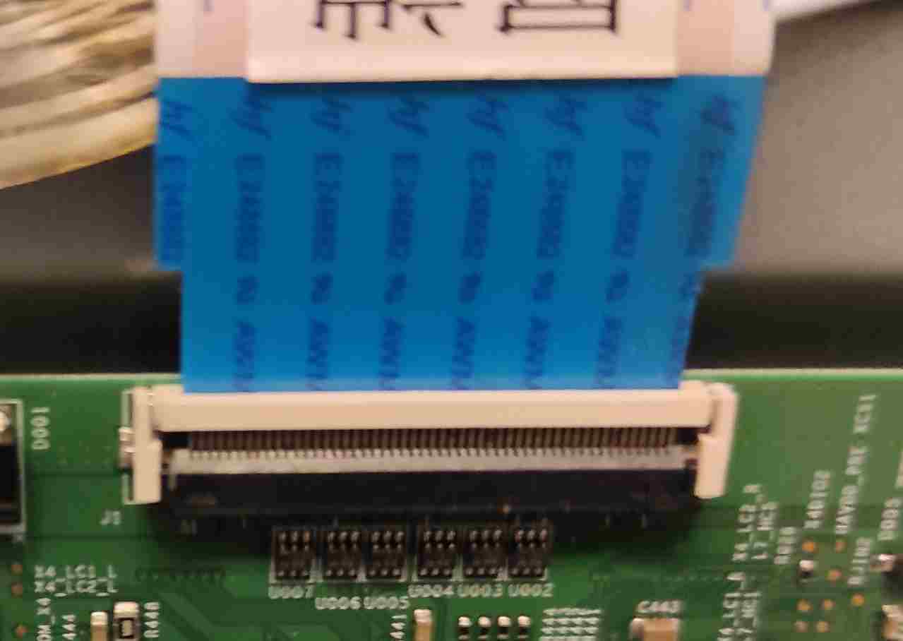

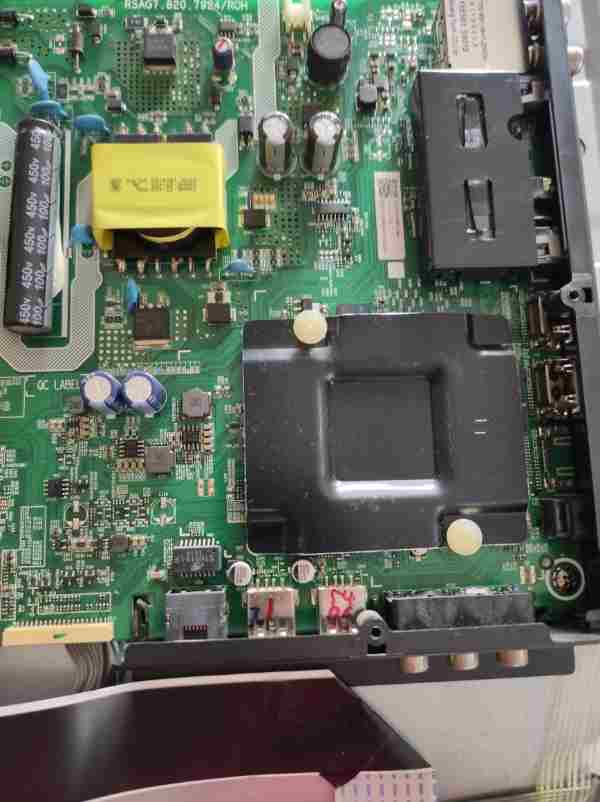

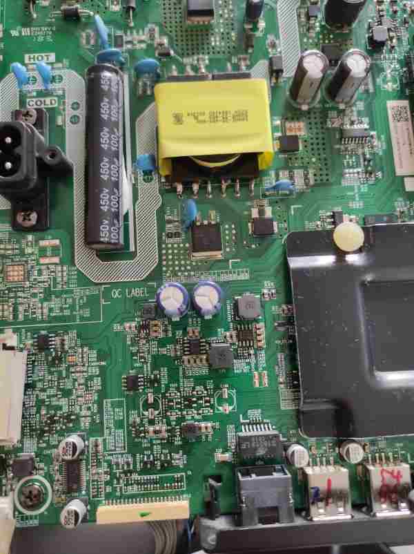

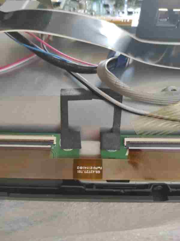

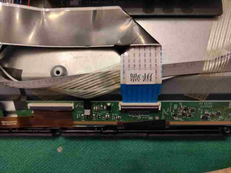

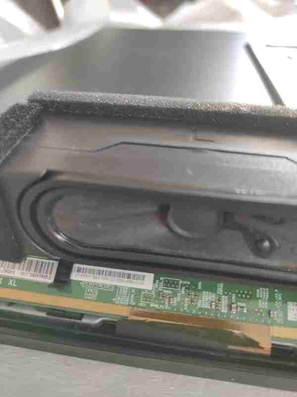

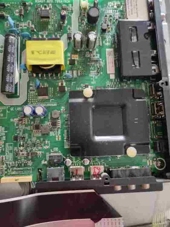

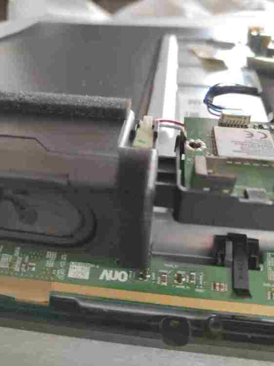

gorkys Inserito: 22 marzo 2025 Segnala Inserito: 22 marzo 2025 Buongiorno, dopo qualche anno di onorato servizio questa TV è stata riparata due volte da un tecnico esterno per un difetto video. In sostanza le immagini erano al negativo, onestamente però non so cosa è stato fatto per sistemarla. Successivamente ha prima evidenziato un nuovo difetto (circa un terzo dello schermo nero sulla parte sinistra) e ora assenza completa dello schermo, anche se l'audio funziona regolarmente. A me sembra che la retroilluminazione sia funzionante, come si può apprezzare dalle foto. Avevo pensato alla scheda t-con, ma onestamente non riesco ad individuarla. Premessa doverosa, non ho grande esperienza in questo campo, ma mi piacerebbe capire se ci fosse la possibilità di ripararla in economia prima di destinarla alla discarica. A proposito, mi occorrerebbe anche qualche suggerimento per capire eventualmente come aprire quei connettori in foto. Grazie in anticipo a qualche anima di buona volontà che volesse darmi qualche suggerimento
gorkys Inserita: 22 marzo 2025 Autore Segnala Inserita: 22 marzo 2025 Altre due foto in cui i connettori si dovrebbero vedere un po' meglio...
gorkys Inserita: 23 marzo 2025 Autore Segnala Inserita: 23 marzo 2025 Sui connettori alla fine ho trovato il modo di aprirli. Riflettendoci mi sembra di capire che questo modello non abbia la scheda t-con. Dalla natura del problema, considerato che la retroilluminazione sembra funzionare ipotizzo che il problema possa risiedere nella scheda logica e che quindi sostituendola si dovrebbe risolvere. Graditi suggerimenti
Riccardo Ottaviucci Inserita: 23 marzo 2025 Segnala Inserita: 23 marzo 2025 bastava alzare la ribaltina bianca. Speriamo non sia l'elettronica del pannello. Io proverei a mascherare con isolante di 4-5 mm i pin del flex cable,tanto per vedere se il pannello reagisce in qualche modo (immagine a metà,righe verticali,ecc) In tal caso si ha la sicurezza che dipende dal pannello
gorkys Inserita: 23 marzo 2025 Autore Segnala Inserita: 23 marzo 2025 (modificato) In realtà va alzata la ribaltina nera, comunque appena possibile provo a seguire il tuo suggerimento anche perché purtroppo la TV si trova a casa di mia suocera, in un'altra città. Ho notato anche che i contatti del flex cable, lato scheda logica, sono un po' sporchi. Magari proverò anche a pulirli con un cotton fioc imbevuto di alcool isopropilico. Mi confermi si tratta di un modello senza scheda t-con? Modificato: 23 marzo 2025 da gorkys
Riccardo Ottaviucci Inserita: 23 marzo 2025 Segnala Inserita: 23 marzo 2025 la t-con è incorporata nel pannello credo
gorkys Inserita: 23 marzo 2025 Autore Segnala Inserita: 23 marzo 2025 Ho la possibilità di prendere la scheda logica da AliExpress e di restituirla entro 90 giorni senza costi. Può avere un senso provare a vedere se sostituendola il problema si risolve?
mistertv Inserita: 24 marzo 2025 Segnala Inserita: 24 marzo 2025 Purtroppo le foto non sono nitide e non si riesce a capire se la t-con è inglobata nelle driver del pannello o nella main. Rintracciare almeno il dc-dc converter ed analizzare le tensioni di ingresso ed uscita sarebbe d'aiuto per capire dove sta il problema. Anche la presenza di eventuali diodi di protezione dello schermo non si riesce a vederli. Se ci sono e vanno in corto si possono rimuovere e l'immagine torna.
gorkys Inserita: 18 aprile 2025 Autore Segnala Inserita: 18 aprile 2025 Se può essere di aiuto ho trovato questa... Service manual scheda logica
gorkys Inserita: 23 aprile 2025 Autore Segnala Inserita: 23 aprile 2025 Spero che le foto siano abbastanza nitide. Qualche aiuto? @mistertv?
gorkys Inserita: 23 aprile 2025 Autore Segnala Inserita: 23 aprile 2025 https://drive.google.com/file/d/17QUDW_xH2upbldqzLkOoKGddhA2Wd8j2/view?usp=drivesdk https://drive.google.com/file/d/17ALPMtifZiKmEznttlvJkIaU3HrUQkUp/view?usp=drivesdk https://drive.google.com/file/d/17O4SYjB9ngIrI4Xqi7yptN_wY-Y3y2S6/view?usp=drivesdk https://drive.google.com/file/d/17IX-iLG3WQ6zLtgJC4oKSvBbryRaRN4U/view?usp=drivesdk https://drive.google.com/file/d/17QkZh3T0-r04LWWoCxoQdmnIiFGA63-a/view?usp=drivesdk https://drive.google.com/file/d/16n1XQ64Jmg7NQW_y0XGzxa9nnnK9k6XF/view?usp=drivesdk https://drive.google.com/file/d/172vYUbqs_hBNLOPcRmGxnxvVdmRgmZdt/view?usp=drivesdk https://drive.google.com/file/d/16pOYpjWtlQTCjyU7eju-NPaCOblIG_pk/view?usp=drivesdk https://drive.google.com/file/d/171tPw5vaHzyncciwOhWn4uu4Cld8gNjq/view?usp=drivesdk https://drive.google.com/file/d/17TPFRuzjHDygdwTTI1gKaUCdnhtSDHSh/view?usp=drivesdk https://drive.google.com/file/d/16urvDuKkq2jxRbZ1hCrkxdzlEbdliYyS/view?usp=drivesdk https://drive.google.com/file/d/17KE9RgyZH4UqHExDefKoZjSZEuvUvnmE/view?usp=drivesdk https://drive.google.com/file/d/1791kIbKEUk4kwGrUDwtGhpL273jgCWwY/view?usp=drivesdk Qui ci sono le immagini più nitide...
gorkys Inserita: 5 agosto 2025 Autore Segnala Inserita: 5 agosto 2025 Ho trovato questo video su YouTube, sembra che in questo caso si tratta semplicemente di rimuovere un condensatore SMD...che ne pensate?
mistertv Inserita: 5 agosto 2025 Segnala Inserita: 5 agosto 2025 Penso che i guasti non sono ripetitivi, se non fai misure come ci arrivi all'elemento difettoso? Con il fattore C?
gorkys Inserita: 5 agosto 2025 Autore Segnala Inserita: 5 agosto 2025 Allora, se non è la scheda madre, e non sono le barre led, credo si possa ipotizzare che il difetto risieda nel pannello è più in particolare possa essere su una delle due PCB del pannello? Da cosa mi consiglieresti di partire?
mistertv Inserita: 5 agosto 2025 Segnala Inserita: 5 agosto 2025 Misura i condensatori li sulle driver del pannello per corto circuito. Poi se individui i punti di test delle tensioni verifica che trovi le canoniche VGH, VGL etc. nei valori corretti.
gorkys Inserita: 10 agosto 2025 Autore Segnala Inserita: 10 agosto 2025 Ho provato a mascherare con un pezzetto di nastro adesivo qualche PIN su uno dei connettori della flat che collega le due schede del pannello (quello di sinistra) e anche dopo aver rimosso il nastro adesivo ora ho un segnale video sul display anche se corrotto... Ho provato a cercare i test point di vgl e vgh ma non riesco a capire quali siano...
gorkys Inserita: 11 agosto 2025 Autore Segnala Inserita: 11 agosto 2025 Purtroppo si tratta di componenti SMD e di test point estremamente piccoli. Per poter leggere le scritte sulle due schede ho dovuto ingrandire a 6.5x...
salvo355 Inserita: 9 settembre 2025 Segnala Inserita: 9 settembre 2025 quel difetto dovrebbe essere causato da qualche convertitore dc dc
