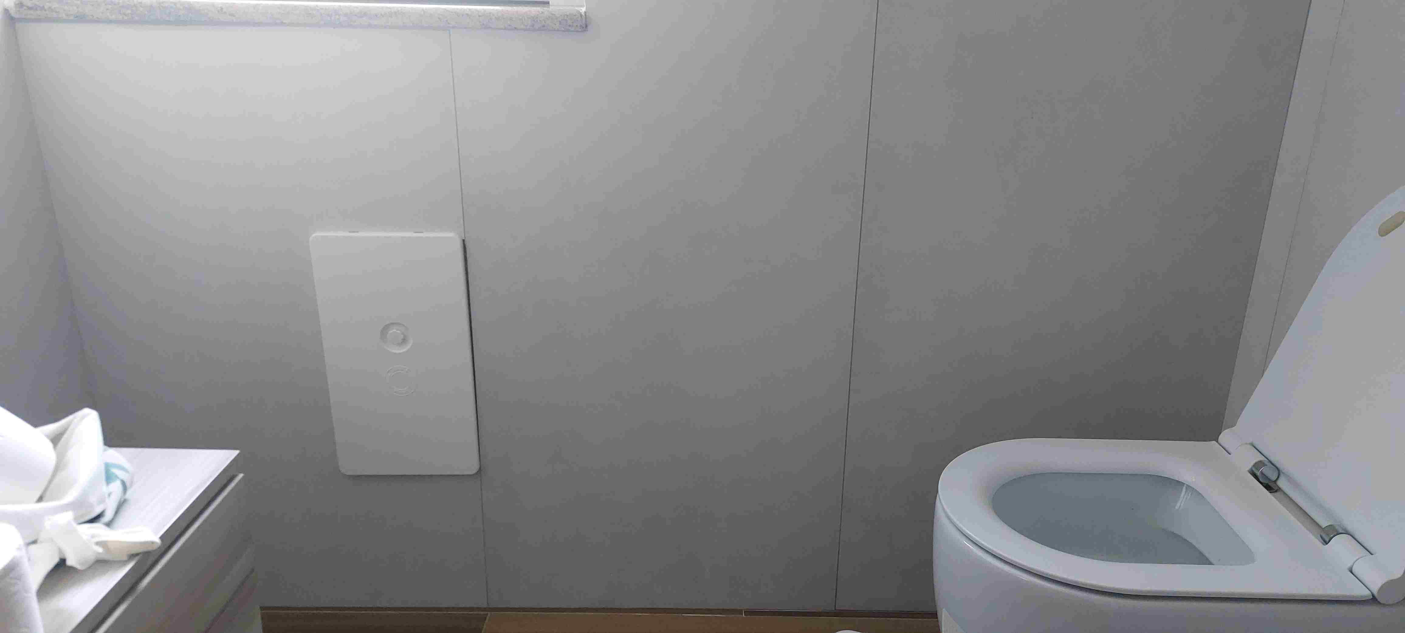

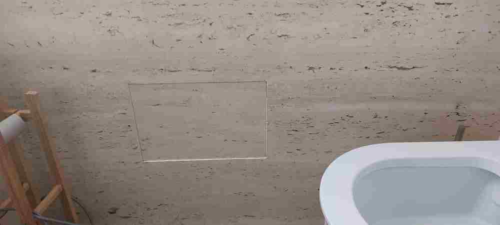

Cattivi odori da bagno
Buongiorno ho un problema da tempo irrisolto che è andato peggiorando a seguito di lavori eseguiti probabilmente male. A seguito di ristrutturazione di una casa dove da sempre risultava un cattivo odore dal bagno (che era attribuito al fatto che non era istallato il wc) la puzza è rimasta nel bagno. Abbiamo risolto lì a seguito di sigillatura col silicone della cassetta di plastica presente sul muro(scusate non so i termini tecnici non sono per niente esperto). La puzza però si è spostata nel bagno attiguo che è stato ricavato in un secondo momento e proviene sempre da una simile cassetta a muro e dalla doccia a filo pavimento che ci ha sempre dato problemi di scarico dell acqua (proprio per via della pendenza a detta degli ideaulici), problemi di risalita dello scarico della lavastoviglie che quando va a scaricare l acqua questa esce con annessi residui di cibo nella doccia. E la puzza si sente altresi dalle prese elettriche della camera da letto alle spalle del bagnetto incriminato. Per non parlare della puzza che si sparge in tutta casa quando c è vento forte. Insomma grandi problemi come potete vedere spero ci possiate aiutare. Grazie allego foto delle cassette a muro
Stefano Dalmo
E cosa ti hanno proposto gli idraulici intervenuti sul posto .
Le foto di cui parlavi ?
Di spaccare il piatto doccia per alzare il livello per risolvere la questione dello scarico. Per la puzza non hanno saputo dare una risposta esauriente.
Per le foto chiedo scusa pensavo di averle caricate 20250322_101427.thumb.jpg.748179a90dd7916fc08bd9a67e97c70c.jpg20250322_101447.thumb.jpg.4b4a094da4d378f870c6f0bb3a30f25b.jpg
