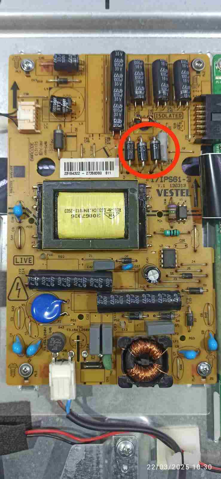

never Inserito: 22 marzo 2025 Segnala Inserito: 22 marzo 2025 Buongiorno a tutti ho questo vecchio tv telefunken che monta una scheda Vestel 17ips61-3 alla quale periodicamente salta uno dei 3 diodi scotty sr 5100. Ora la mia domanda è c'è qualche altro componente da controllare per evitare che questo problema si ripresenti costantemente? Oppure è proprio un problema di questo tipo di schede?
mistertv Inserita: 22 marzo 2025 Segnala Inserita: 22 marzo 2025 Devi sostituire i diodi tutti insieme ed appartenenti allo stesso lotto di produzione. Oppure mettere al loro posto un unico doppio diodo. Oppure toglierne uno e lasciarne due (sempre dello stesso lotto). Altrimenti a distanza di tempo si ripropone il difetto.
never Inserita: 23 marzo 2025 Autore Segnala Inserita: 23 marzo 2025 Grazie la prossima volta gli sostituisco tutti e tre.
