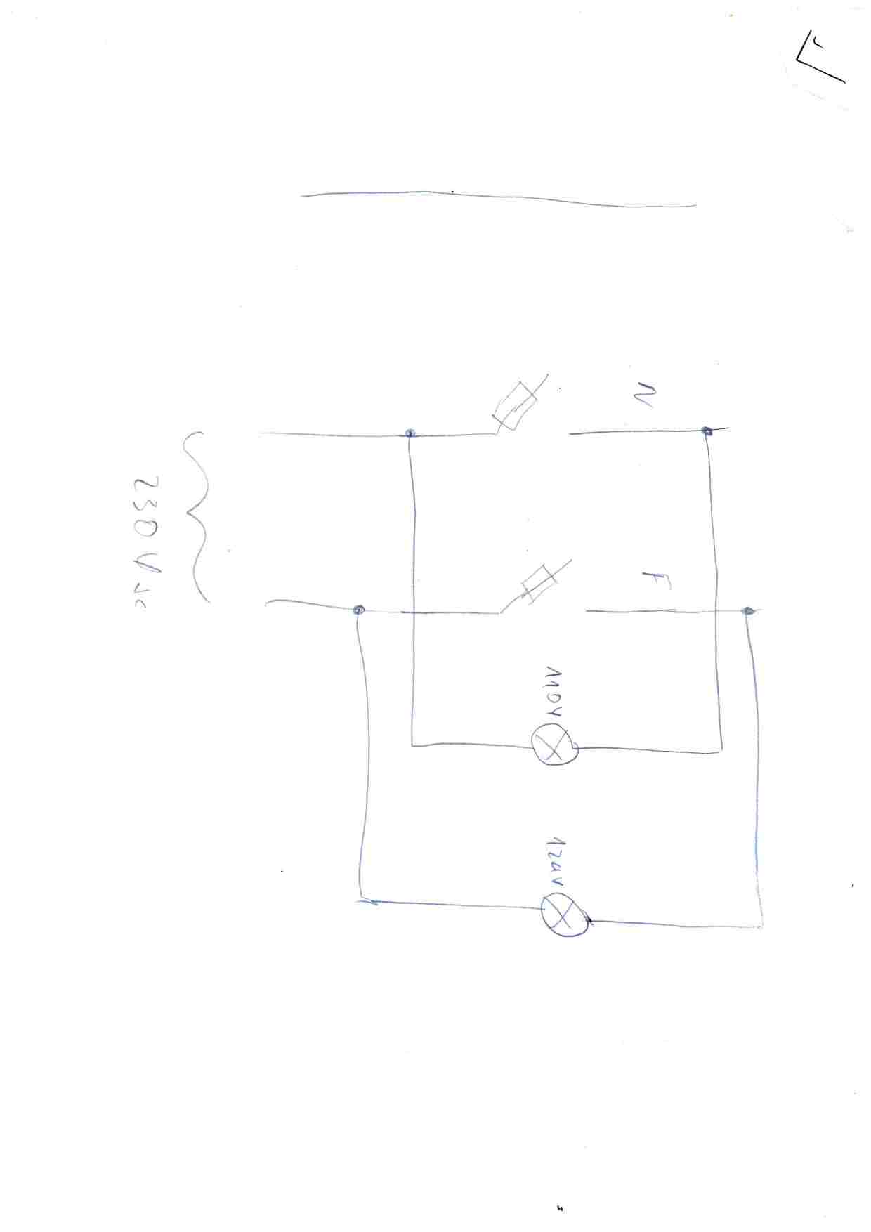

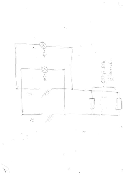

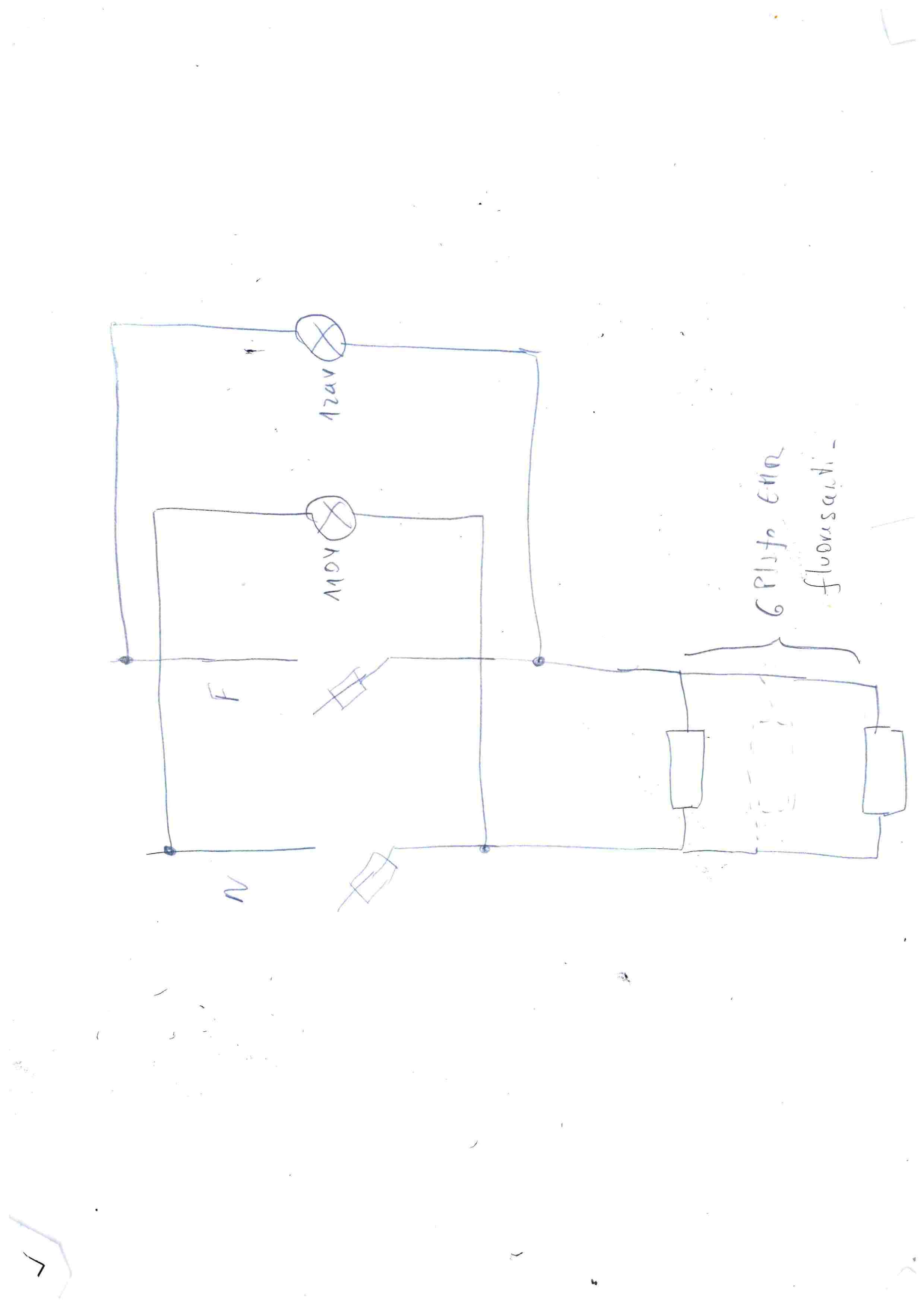

Pappardella Inserito: 22 marzo 2025 Segnala Inserito: 22 marzo 2025 Ciao a tutti, chiedo aiuto per una cosa che non mi è chiara. In un circuito monofase come quello della foto allegata, quando apro il circuito tramite il portafusibili, mi ritrovo le tensioni illustrate ai capi delle spie, ovvero 110 V in parallelo al neutro interrotto, e 120 V in parallelo alla fase interrotta... Qualcuno potrebbe spiegarmi il perchè? Ai capi della fase interrotta non dovrei avere 230V? Ed ai capi del neutro circa 0 V? Grazie e buona domenica!
click0 Inserita: 22 marzo 2025 Segnala Inserita: 22 marzo 2025 due spie in serie, circa meta tensione di rete 😊
ALLUMY Inserita: 22 marzo 2025 Segnala Inserita: 22 marzo 2025 Infatti, se c'è un corto a destra dello schema le due spie si ritrovano in serie.
piergius Inserita: 23 marzo 2025 Segnala Inserita: 23 marzo 2025 18 ore fa, Pappardella ha scritto: circuito monofase come quello della foto allegata (?) ai capi delle spie, 110 V in parallelo al neutro interrotto, e 120 V in parallelo alla fase interrotta Se il Circuito fosse quello in figura, le 2 Spie resterebbero spente poiché ai loro capi non troveresti Tensione ! Invece a valle c' è in Serie un certo numero di Carichi in Parallelo tra loro con i loro Filtri di Rete . - Infatti detto Circuito serve a segnalare l' interruzione di un Fusibile . i 230V li trovi ai capi della Spia che si accende ai capi del Fusibile interrotto o mancante, è indifferente se è quello lato Fase o lato Neutro . - . L' Impedenza di una Spia è intorno 100kOhm .. L ' Impedenza di Carichi e Filtri è di gran lunga inferiore, anche in assenza di Corto Circuito ... Con il Sezionatore aperto in teoria dovresti trovare 115 V + 115 V . Invece lato Neutro elettricamente in Parallelo alla Spia restano la Capacità Parassita dei Cavi e i Condensatori di fuga a Terra dei Filtri e risultano 110 V . - Buona giornata !
Maurizio Colombi Inserita: 23 marzo 2025 Segnala Inserita: 23 marzo 2025 (modificato) Mettiamo da una parte tutte le ipotesi strampalate e valutiamo il circuito completamente e nella sua semplicità, facendo alcune basilari, ma molto basilari, fin troppo basilari, considerazioni pratiche. Solo pratiche perchè fin'ora si è fatta solo della teoria. - Sopra al sezionatore disegnato ci sarà la linea - Sotto al sezionatore disegnato ci sarà il carico - Non ce ne frega assolutamente nulla che tipo di carico sia - Non ce ne frega assolutamente nulla di che tensione abbiamo in linea - Bisogna saper capire le letture dello strumento che stiamo usando Detto questo, se noi puntiamo lo strumento ai morsetti di un circuito aperto, facendolo sul suo organo di comando, misureremo e ci accerteremo: - la tensione di funzionamento di quel circuito - del buon funzionamento del carico - del buon funzionamento dell'apparecchio di comando. Quindi, se puntiamo un multimetro ai capi di un contatto aperto o di un fusibile bruciato, come stai facendo tu e lo facciamo con entrambi i fusibili aperti, non misureremo nulla, o misureremo delle tensioni balorde dovute all'estensione del circuito dovute alle varie cariche, ma se lo facciamo aprendo solo un fusibile, andremo a chiudere il circuito con lo strumento e misureremo la tensione che partendo dal morsetto di fase, attraversa l'interruttore, attraversa il carico, attraversa il nostro strumento ed arriva al morsetto di neutro. Tutto qui è la prima regola della ricerca guasti. Modificato: 23 marzo 2025 da Maurizio Colombi
Pappardella Inserita: 24 marzo 2025 Autore Segnala Inserita: 24 marzo 2025 Il 22/03/2025 alle 12:48 , click0 ha scritto: due spie in serie, circa meta tensione di rete 😊 Ciao e grazie della risposta. Dal circuito non sono in serie però. In pratica una spia è in parallelo ai morsetti del fusibile sul neutro, e l'altra è in parallelo sui morsetti del fusibile della fase. Per cui come ho scritto sulla fase aperta mi aspettei i 230 V, e sul neutro aperto circa 0 V... O no?!?
Pappardella Inserita: 24 marzo 2025 Autore Segnala Inserita: 24 marzo 2025 Il 22/03/2025 alle 13:57 , ALLUMY ha scritto: Infatti, se c'è un corto a destra dello schema le due spie si ritrovano in serie. Ciao e grazie della risposta. Non ci sono corti, ho solo aperto i portafusibili isolando i carichi a valle, e le spie si accendono per segnlare l'avvenuta apertura del circuito. Mi sembrano strani i due valori misurati non essendo in serie le due spie...
click0 Inserita: 24 marzo 2025 Segnala Inserita: 24 marzo 2025 (modificato) 38 minuti fa, Pappardella ha scritto: In pratica una spia è in parallelo ai morsetti del fusibile sul neutro, e l'altra è in parallelo sui morsetti del fusibile della fase. a circuito "chiuso" hai fusibile F + carico + fusibile N e il carico funziona... se le spie sono in parallelo ai fusibili, hai, a fusibili aperti spia + carico + spia quelle due spie sono in serie... Modificato: 24 marzo 2025 da click0
mc1988 Inserita: 24 marzo 2025 Segnala Inserita: 24 marzo 2025 1 ora fa, Pappardella ha scritto: Per cui come ho scritto sulla fase aperta mi aspettei i 230 V, e sul neutro aperto circa 0 V... Questo solo scollegando sia l'alimentazione sia il carico. Invece, scollegando l'alimentazione ma lasciando il carico, i 230V si ripartiscono "più o meno" uniformemente ai capi delle due spie, essendo poste "simmetricamente" rispetto al carico.
piergius Inserita: 25 marzo 2025 Segnala Inserita: 25 marzo 2025 14 ore fa, Pappardella ha scritto: ho solo aperto i portafusibili isolando i carichi a valle, e le spie si accendono per segnlare l'avvenuta apertura del circuito. Prima il Carico era in Serie ai Fusibili, Ora è in Serie alle Spie . Il 23/03/2025 alle 08:09 , piergius ha scritto: detto Circuito serve a segnalare l' interruzione di un Fusibile (o entrambi ) è indifferente se è lato Fase o lato Neutro 230V li trovi ai capi della Spia che si accende (non a quella spenta ) Con il Sezionatore aperto dovresti trovare 115 V + 115 V , ma... lato Neutro elettricamente in Parallelo alla Spia restano la Capacità Parassita dei Cavi e i Condensatori di fuga a Terra dei Filtri (perciò ) risultano 110 V . - senza il Carico in Serie alle Spie , i 2 Morsetti di Uscita sarebbero flottanti e le Spie resterebbero Spente ! Disegna l' Intero Circuito, compreso il o i Carichi ed i loro Filtri di Rete . Così sarà più chiaro il percorso della Corrente che accende le Spie ! - Ciao !
Pappardella Inserita: 31 marzo 2025 Autore Segnala Inserita: 31 marzo 2025 Il 24/03/2025 alle 17:30 , click0 ha scritto: a circuito "chiuso" hai fusibile F + carico + fusibile N e il carico funziona... se le spie sono in parallelo ai fusibili, hai, a fusibili aperti spia + carico + spia quelle due spie sono in serie... Ok grazie, forse ho capito... 🙂 Ho aggiornato lo schema, che allego, in pratica sono in serie fra di loro ed il carico, che è costituito da 6 plafo fluorescenti di emergenza in parallelo. Non dovrebbe esserci della tensione anche ai capi del carico però? Dalle misure la trovo solo ai capi delle spie. Forse perchè hanno una resistenza molto più grande del parallelo delle plafo?
piergius Inserita: 1 aprile 2025 Segnala Inserita: 1 aprile 2025 Il 23/03/2025 alle 08:09 , piergius ha scritto: . L' Impedenza di una Spia è intorno 100kOhm .. L ' Impedenza di Carichi e Filtri è di gran lunga inferiore, ... Al massimo pochi kOhm, quindi la Tensione ai capi del Carico risulta trascurabile . - Buona giornata !
