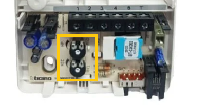

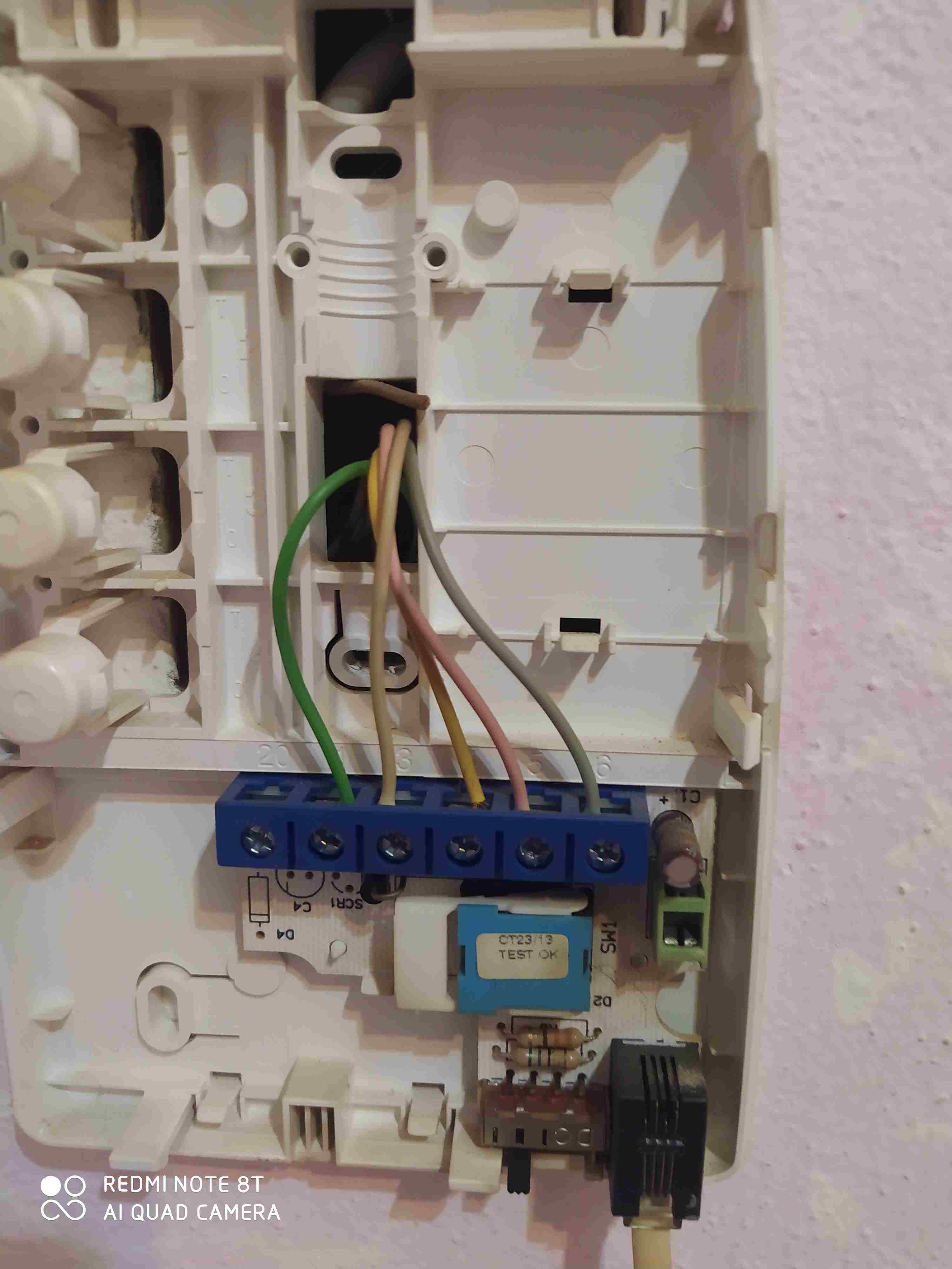

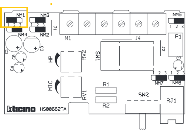

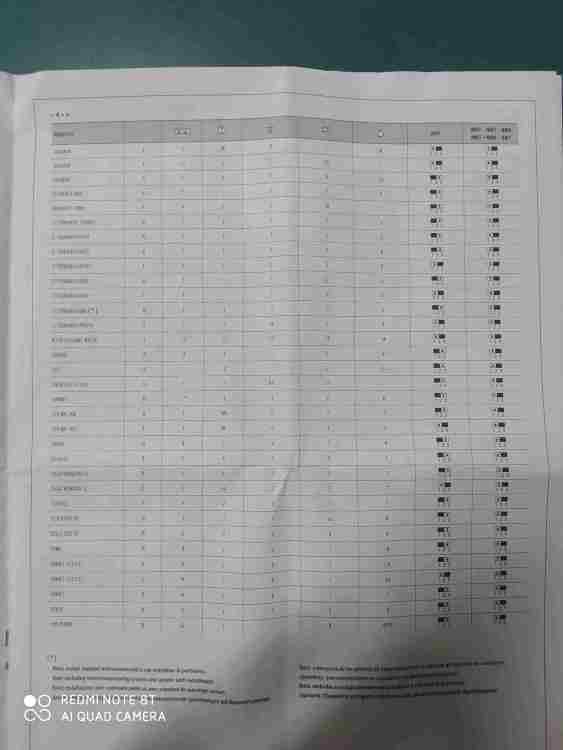

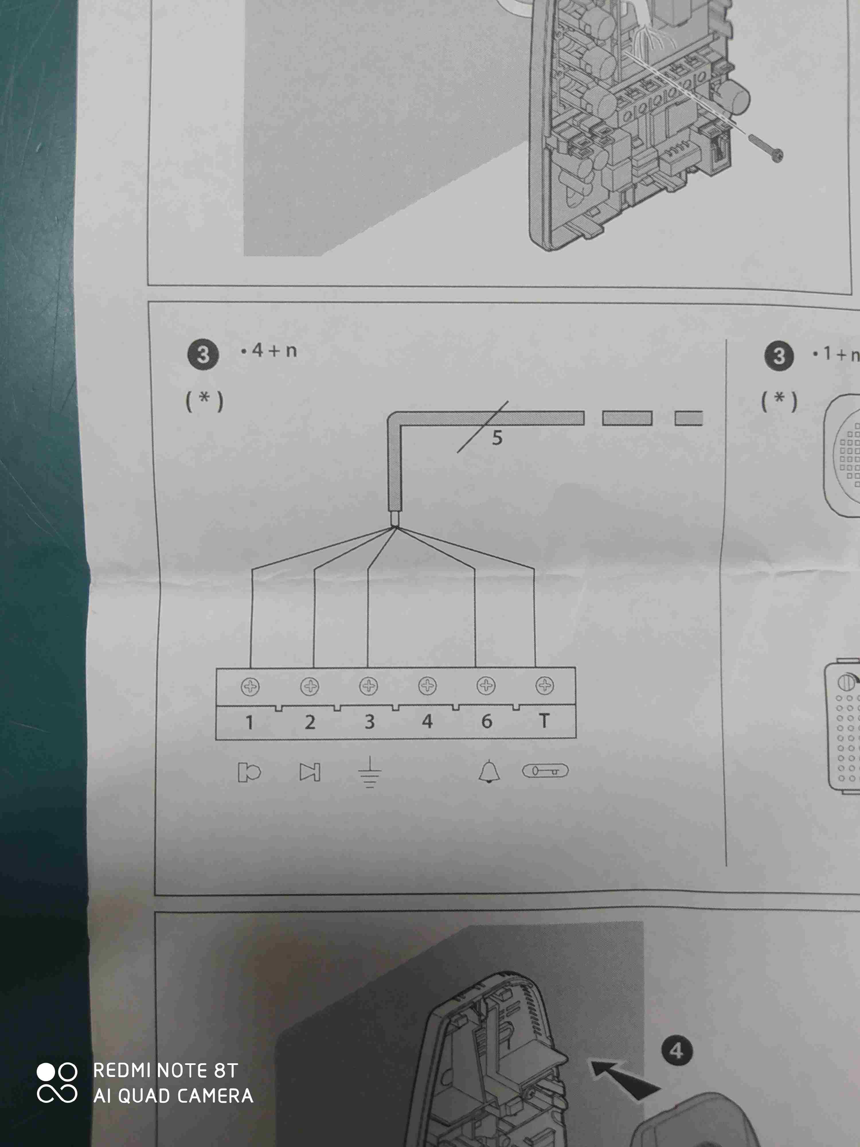

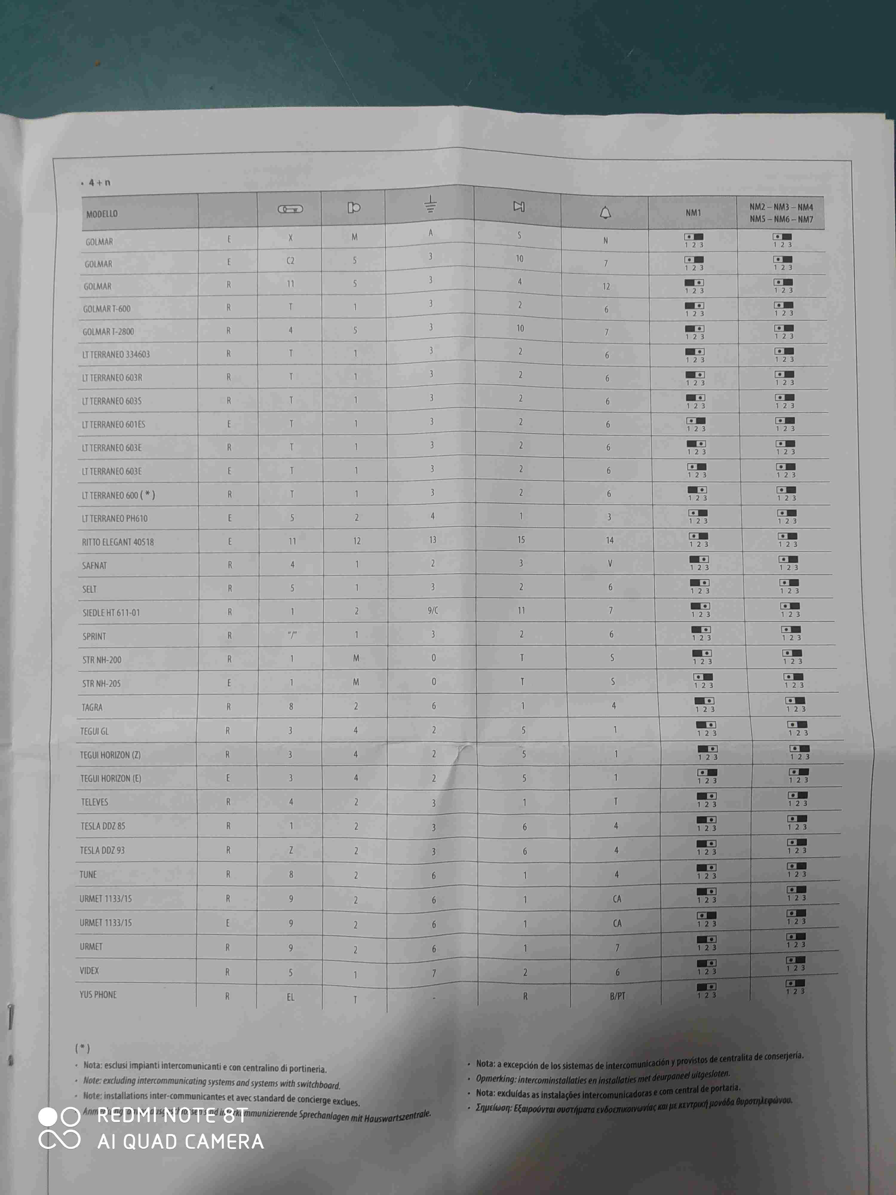

Bart0206 Inserito: 23 marzo 2025 Segnala Inserito: 23 marzo 2025 Buongiorno, devo cambiare questo vecchio citofono bticino sprint (allego foto), con uno nuovo, ma la morsettiera riporta numeri diversi e soprattutto nelle tabelle di conversione non è riportato la vecchia numerazione. Seguendo la logica come spazi vuoti, spazi pieni il citofono non funziona. Potreste darmi qualche suggerimento?
Ggiovanni Inserita: 23 marzo 2025 Segnala Inserita: 23 marzo 2025 Ciao, i collegamenti dovrebbero essere questi: - il 6 era l'apriporta, quindi va sul T - 1 era il comune, quindi va sul 3 - 3 e 4 erano la fonia, quindi vanno su 1 e 2 - 5 era la chiamata, qiundi va sul 6
Bart0206 Inserita: 24 marzo 2025 Autore Segnala Inserita: 24 marzo 2025 Grazie mille per la risposta! Ho provato con questa configurazione e funziona solamente l'apriporta e la fonia in ingresso (anche se pianissimo)
Ggiovanni Inserita: 24 marzo 2025 Segnala Inserita: 24 marzo 2025 per la chiamata dovrebbe essere sufficiente cambiare di posizione il selettore NM1:
Ggiovanni Inserita: 24 marzo 2025 Segnala Inserita: 24 marzo 2025 Per il volume troppo basso, agisci ruotando i selettori in senso orario:
Bart0206 Inserita: 28 marzo 2025 Autore Segnala Inserita: 28 marzo 2025 Per la chiamata è corretta la sostituzione di NM1. Grazie infinite davvero. Ma la fonia, nonostante abbia alzato al massimo i volumi continua a non funzionare
Ggiovanni Inserita: 28 marzo 2025 Segnala Inserita: 28 marzo 2025 (modificato) Perchè in realtà i due citofoni non sono proprio compatibili al 100% e pensandoci non so neanche se vada bene il 334202 come ricambio. Per caso quello che avevi era il 363221? Modificato: 28 marzo 2025 da Ggiovanni
Bart0206 Inserita: 29 marzo 2025 Autore Segnala Inserita: 29 marzo 2025 Sul vecchio citofono ho trovato scritto su un adesivo 334202. Sul manuale del nuovo leggo il codice 334262.
Ivan Botta Inserita: 29 marzo 2025 Segnala Inserita: 29 marzo 2025 1 ora fa, Bart0206 ha scritto: Sul vecchio citofono ho trovato scritto su un adesivo 334202. Il 334202 è ancora commercializzato, quì prendendo un sito a caso, ma si trova anche in molti altri, è disponibile, come mai hai acquistato un modello diverso?
Bart0206 Inserita: 29 marzo 2025 Autore Segnala Inserita: 29 marzo 2025 Sinceramente io neanche sono andato a vedere i codici, mi son presentato dal venditore che me ne ha dato uno "uguale". Esteticamente parlando, lo era, non ho pensato minimamente che non fosse uguale. La morsettiera diversa pensavo fosse solo un "ammodernamento".
