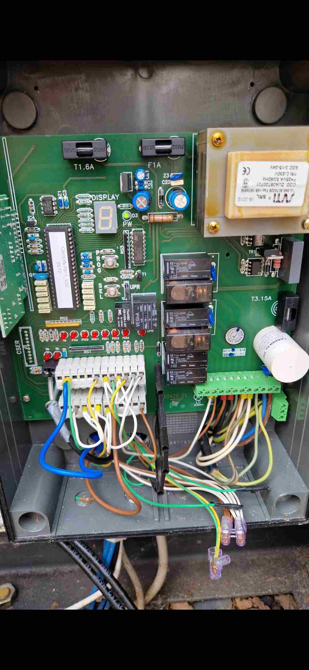

skacco Inserito: 23 marzo 2025 Segnala Inserito: 23 marzo 2025 Salve a tutti. Ho un problema con un cancello battente a 2 ante. Spesso non chiude automaticamente.. resta aperto e per chiuderlo devo dare un altro comando.. non lo fa sempre ma ogni 2/3 volte. Penso sia un problema dalla scheda di comando. Ora vedo che non è più in programmazione e il nuovo modello è il PRG230M2 che differenze ci sono? Mi sembra abbastanza diversa non vorrei ci fossero problemi
skacco Inserita: 23 marzo 2025 Autore Segnala Inserita: 23 marzo 2025 Allego una foto Per informazione se appunto premo il pulsante di apertura nuovamente lui dopo un pò chiude.
ROBY 73 Inserita: 23 marzo 2025 Segnala Inserita: 23 marzo 2025 Ciao skacco, 1 ora fa, skacco ha scritto: Ho un problema con un cancello battente a 2 ante. Spesso non chiude automaticamente.. resta aperto e per chiuderlo devo dare un altro comando.. Ma quando capita il "problema", come si presentano i led nella centrale attuale PRG811? Sono tutti accesi, spenti, soprattutto quelli di blocco e delle fotocellule in che stato sono? Hai provato a togliere la scheda e guardare sul retro se c'è o si vede qualcosa di strano / segno di bruciatura? Le fotocellule si vedono? 1 ora fa, skacco ha scritto: Ora vedo che non è più in programmazione e il nuovo modello è il PRG230M2 che differenze ci sono? Mi sembra abbastanza diversa non vorrei ci fossero problemi Bene o male sono uguali, in sostanza cambia leggermente il cablaggio ed il modo di visualizzazione degli ingressi dei vari blocchi, fotocellule, ecc... e un po' la programmazione, ma di base sono pressoché "sorelle", vedi anche i manuali della PRG230M2: https://cardin.onpage.it/api/storage/68e924f5f184e930ed1d0def14e528dab72f145b/zvl593.00.pdf e quello della PRG811, in francese: https://ismartgate.com/manuals/Cardin_PRG811_manual.pdf oppure in italiano lo puoi scaricare da QUI, andando poi a cercare nella colonna "PROGRAMMATORI >>>> PRG micro 230Vac"
skacco Inserita: 24 marzo 2025 Autore Segnala Inserita: 24 marzo 2025 @ROBY 73 quando capita il problema i led sono tutti spenti.. non ci sono blocchi delle fotocellule le fotocellule sembrano funzionare correttamente..
skacco Inserita: 24 marzo 2025 Autore Segnala Inserita: 24 marzo 2025 però segnalo che mi dà anche problemi in programmazione.. ovvero se aspetto troppi secondi (oltre 60) per mettere il tempo di chiusura devo ricominciare la programmazione da capo perchè non si chiude più..
ROBY 73 Inserita: 25 marzo 2025 Segnala Inserita: 25 marzo 2025 16 ore fa, skacco ha scritto: quando capita il problema i led sono tutti spenti.. non ci sono blocchi delle fotocellule E allora credo che il problema sia proprio la scheda. Per "blocchi" intendevo i contatti di STOP o altro, ad esempio la costa sensibile, la CARDIN li chiama appunto TB e FTCS, come da manuale: - 9 TB (contatto N.C.) ingresso pulsante di blocco - FTCS (contatto N.C.) ingresso per dispositivi di sicurezza (fotocellula di stop). 16 ore fa, skacco ha scritto: però segnalo che mi dà anche problemi in programmazione.. ovvero se aspetto troppi secondi (oltre 60) per mettere il tempo di chiusura devo ricominciare la programmazione da capo perchè non si chiude più.. Sinceramente non saprei come funzioni realmente, non conosco a memoria le schede CARDIN, ma di solito è corretto che la centrale non aspetti "in eterno" una variazione e/o conferma di programmazione, ad un certo punto ritorna a riposo non memorizzando i parametri come impostati
