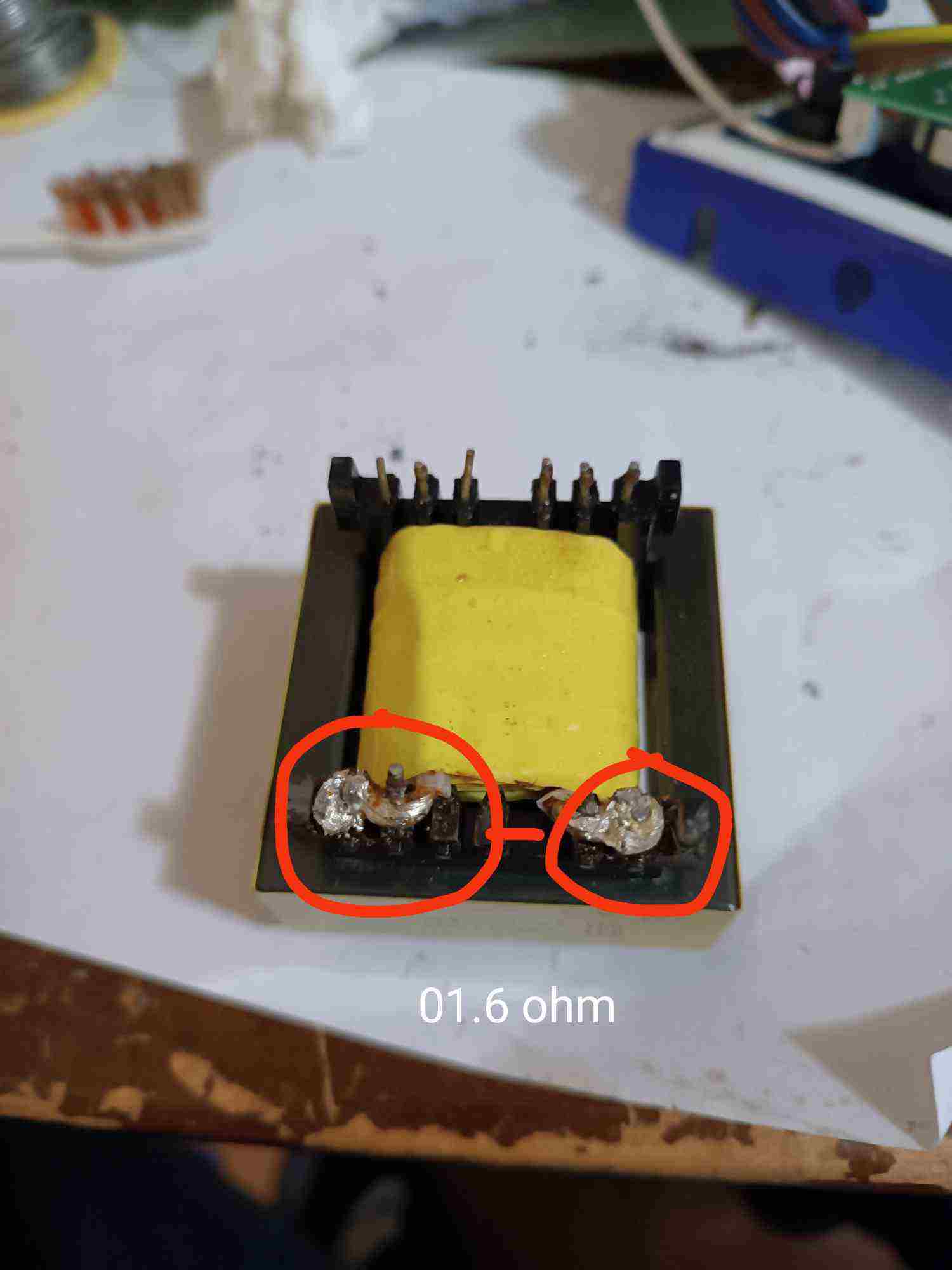

MatteoDeiana Inserito: 25 marzo 2025 Segnala Inserito: 25 marzo 2025 Buongiorno a tutti,chiedo aiuto perché sono inesperto,ho dissaldato questo trasformatore e ora non so come misurarlo con il tester Ho provato a misurarlo (non so se ho fatto giusto) e i valori sono questi in foto,spero possiate aiutarmi,gli altri valori non li ho messi perché il tester mi dà 1 come se non fosse collegato a niente per tutte le misurazioni oltre questa in foto
Lorenzo-53 Inserita: 26 marzo 2025 Segnala Inserita: 26 marzo 2025 Metti una foto della scheda dove è montato, a vederlo così sembra una bobina, gli altri pin non sono collegati servono solo a fissarlo al circuito
Livio Orsini Inserita: 26 marzo 2025 Segnala Inserita: 26 marzo 2025 Anche secondo me è un reatttore per lampade a scarica di gas
