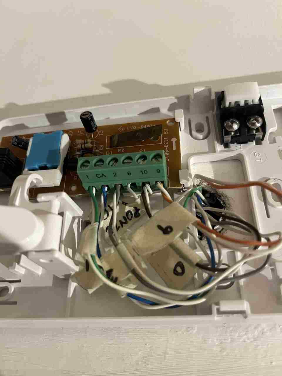

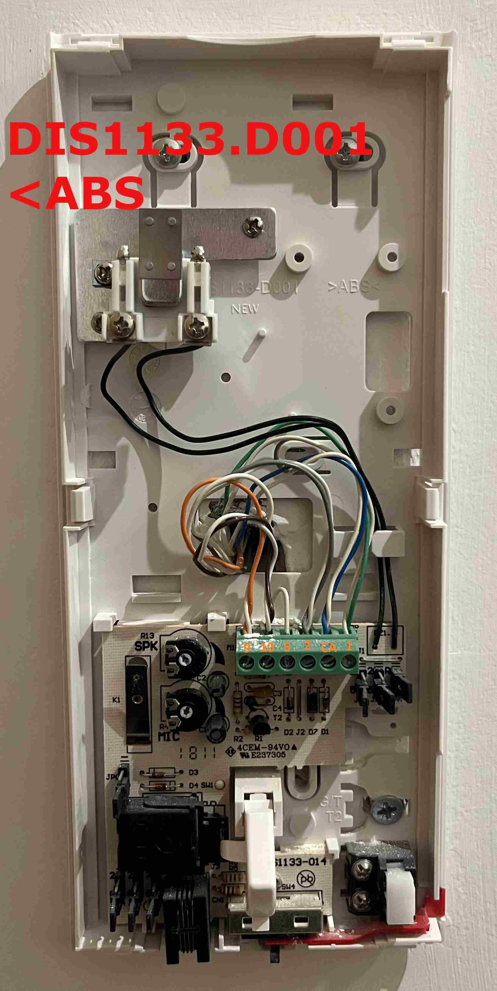

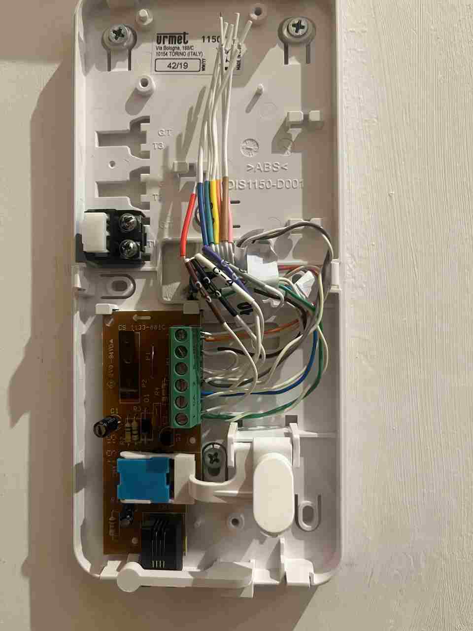

smitchis Inserito: 26 marzo Segnala Inserito: 26 marzo Salve a tutti, mi sono trasferito da un anno e ho notato che il citofono (Urmet 1133/15) ha sempre emesso un fastidioso fischio. La settimana scorsa ho deciso di sostituirlo con un modello nuovo (Urmet 1150/1), collegando i cavi esattamente come erano configurati nel vecchio citofono. Purtroppo, anche il nuovo citofono continua a fischiare, quindi credo che il problema sia dovuto a un errore nei collegamenti. Qualcuno potrebbe aiutarmi a capire dove potrebbe essere l'errore? Allego foto dei collegamenti con entrambi i citofoni. Grazie in anticipo!
Roberto Garoscio Inserita: 26 marzo Segnala Inserita: 26 marzo Rimetti il vecchio e prova a regolare i livelli audio.
smitchis Inserita: 26 marzo Autore Segnala Inserita: 26 marzo 24 minuti fa, Roberto Garoscio ha scritto: Rimetti il vecchio e prova a regolare i livelli audio. Si regola con la linguetta rossa? Però l'ho sostituito appunto perché fischiava
Roberto Garoscio Inserita: 26 marzo Segnala Inserita: 26 marzo No, quello è per la suoneria, l’audio sono i due potenziometri rotondi neri con l’interno bianco e l’intaglio a forma di freccia.
ROBY 73 Inserita: 26 marzo Segnala Inserita: 26 marzo (modificato) Ciao smitchis, giustissimo quello che ti ha suggerito @Roberto Garoscio, però sembra che il trimmer SPK sia già al minimo; quindi, per iniziare abbassa leggermente solo il trimmer MIC che sembra essere al massimo. Però quello che ti chiedo è: con quello "nuovo" 1150/1, suonava il campanello? O per lo meno se suonava avresti dovuto sentire solo un "tic" o rumore simile. Questo perché l'1133/15 è impostato tramite il jumper JPA su "R" e quindi con chiamata su ronzatore in corrente alternata, mentre l'1150/1 ha solo la suoneria elettronica e quindi non dovrebbe essere compatibile Vedi anche manuale: https://media.leroymerlin.it/media/1665684 Modificato: 26 marzo da ROBY 73
smitchis Inserita: 26 marzo Autore Segnala Inserita: 26 marzo 19 minuti fa, ROBY 73 ha scritto: Ciao smitchis, giustissimo quello che ti ha suggerito @Roberto Garoscio, però sembra che il trimmer SPK sia già al minimo; quindi, per iniziare abbassa leggermente solo il trimmer MIC che sembra essere al massimo. Però quello che ti chiedo è: con quello "nuovo" 1150/1, suonava il campanello? O per lo meno se suonava avresti dovuto sentire solo un "tic" o rumore simile. Questo perché l'1133/15 è impostato tramite il jumper JPA su "R" e quindi con chiamata su ronzatore in corrente alternata, mentre l'1150/1 ha solo la suoneria elettronica e quindi non dovrebbe essere compatibile Vedi anche manuale: https://media.leroymerlin.it/media/1665684 No, effettivamente adesso oltre al fischio ho un secondo problema: il campanello non suona più. Oggi pomeriggio ci ho combattutto un po', ho prima rimosso tutto, stuccato i buchi vecchi e ho montato a muro il "nuovo" 1150/1. Inoltre, ho aggiunto anche un Ring Intercom, che "purtroppo" funziona perfettamente, ma il fischio nella cornetta continua ad esser presente non appena la sollevo. L'ideale per me sarebbe mantenere il "nuovo" 1150/1, aggiungendo qualche elemento estraneo per farlo "suonare", e rimuovere il fischio. È possibile o mi conviene rimontare il vecchio e poi collegarci il Ring? P.S. Purtroppo, il link non funziona. Grazie per le vostre risposte
ROBY 73 Inserita: 26 marzo Segnala Inserita: 26 marzo (modificato) 22 minuti fa, smitchis ha scritto: No, effettivamente adesso oltre al fischio ho un secondo problema: il campanello non suona più. ........... L'ideale per me sarebbe mantenere il "nuovo" 1150/1, aggiungendo qualche elemento estraneo per farlo "suonare" Infatti immaginavo non funzionasse il campanello. Potresti provare eventualmente a togliere il ronzatore dall'1133/15 ed inserirlo nel 1150/1, ma il problema del fischio rimarrebbe, visto che quest'ultimo non ha la regolazione dei volumi 22 minuti fa, smitchis ha scritto: P.S. Purtroppo, il link non funziona. Prova a copiare ed incollare il testo sotto sul motore di ricerca, con Google Chrome funziona di sicuro, con gli altri non lo so: https://media.leroymerlin.it/media/1665684 Altrimenti scaricalo dalla pagina "Libretti" da qui: https://www.urmet.com/it-it/Professionista/Prodotti/Videocitofonia/Posti-interni/Scheda?code=1133/15. Per il Ring non mi pronuncio, ormai mi ha dato il "voltastomaco" 😁 Modificato: 26 marzo da ROBY 73
smitchis Inserita: 26 marzo Autore Segnala Inserita: 26 marzo (modificato) 2 ore fa, Roberto Garoscio ha scritto: No, quello è per la suoneria, l’audio sono i due potenziometri rotondi neri con l’interno bianco e l’intaglio a forma di freccia. Rimontato il "vecchio"1133/15, regolando i potenziometri come mi dicevate, ora non fischia più e suona. 58 minuti fa, ROBY 73 ha scritto: Infatti immaginavo non funzionasse il campanello. Potresti provare eventualmente a togliere il ronzatore dall'1133/15 ed inserirlo nel 1150/1, ma il problema del fischio rimarrebbe, visto che quest'ultimo non ha la regolazione dei volumi Prova a copiare ed incollare il testo sotto sul motore di ricerca, con Google Chrome funziona di sicuro, con gli altri non lo so: https://media.leroymerlin.it/media/1665684 Altrimenti scaricalo dalla pagina "Libretti" da qui: https://www.urmet.com/it-it/Professionista/Prodotti/Videocitofonia/Posti-interni/Scheda?code=1133/15. Per il Ring non mi pronuncio, ormai mi ha dato il "voltastomaco" 😁 Purtroppo, il Ring sono stato costretto a montarlo perché ho subito un furto di recente e mi permette di rispondere anche qualora non fossi a casa o in città. Grazie mille ad entrambi Modificato: 26 marzo da smitchis
ROBY 73 Inserita: 27 marzo Segnala Inserita: 27 marzo (modificato) 2 ore fa, smitchis ha scritto: Rimontato il "vecchio"1133/15, regolando i potenziometri come mi dicevate, ora non fischia più e suona. Ottimo allora. 2 ore fa, smitchis ha scritto: Purtroppo, il Ring sono stato costretto a montarlo perché ho subito un furto di recente e mi permette di rispondere anche qualora non fossi a casa o in città. Certo ci mancherebbe, ognuno a casa propria può fare ciò che vuole, il fatto è che da quando l'hanno inventato sembra che sia impossibile starne senza e serva come l'acqua e nel frattempo ha creato un casino di problemi agli impianti citofonici "in giro per il mondo". Ciao prego Modificato: 27 marzo da ROBY 73
