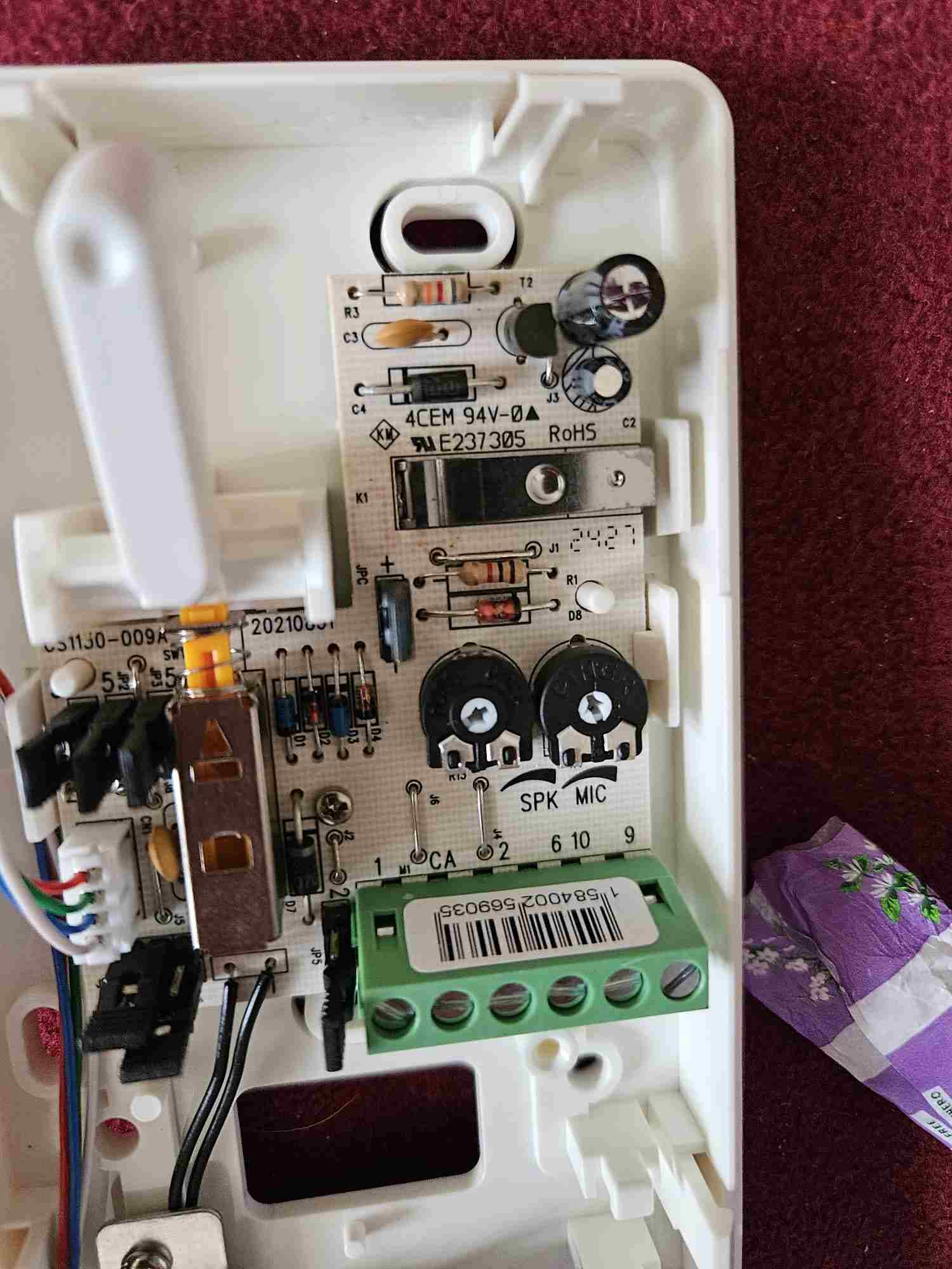

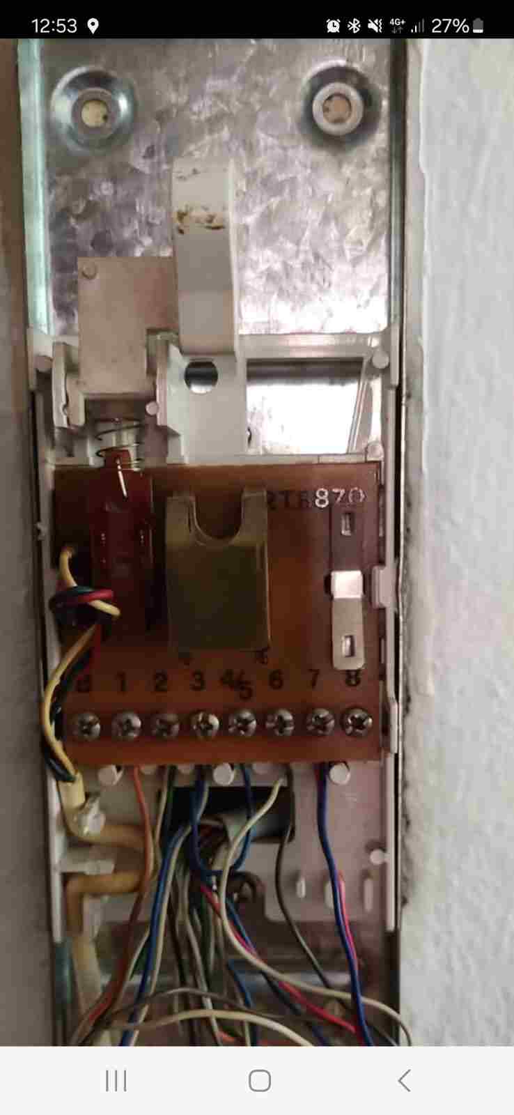

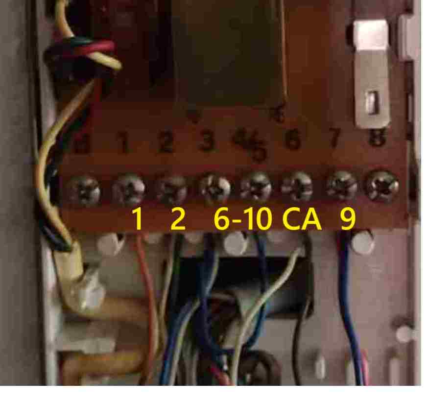

test342
Buongiorno a tutti, dovrei sostituire un vecchio elvox con un urmet, è possibile? Ho trovato qualche post, ma non corrispondono con i numeri che ho sui morsetti!
Vi allego il mio e quello nuovo.
Ho solo un pulsante per aprire il cancelletto!
Immagine WhatsApp 2025-03-25 ore 12.53.37_0c00fd4a.jpg
Immagine WhatsApp 2025-03-27 ore 13.05.27_9c00bb93.jpg
Roberto Garoscio
A corredo trovi le istruzioni con le intercambiabilità dei collegamenti.
Ciao salice77,
12 ore fa, salice77 ha scritto:
dovrei sostituire un vecchio elvox con un urmet, è possibile?
Così:
Facci sapere i risultati
Perfetto funziona alla grande,  anche il ring  che avevo installato! Grazie mille
5 ore fa, salice77 ha scritto:
Perfetto funziona alla grande,
Ottimo così allora!
Ciao prego
