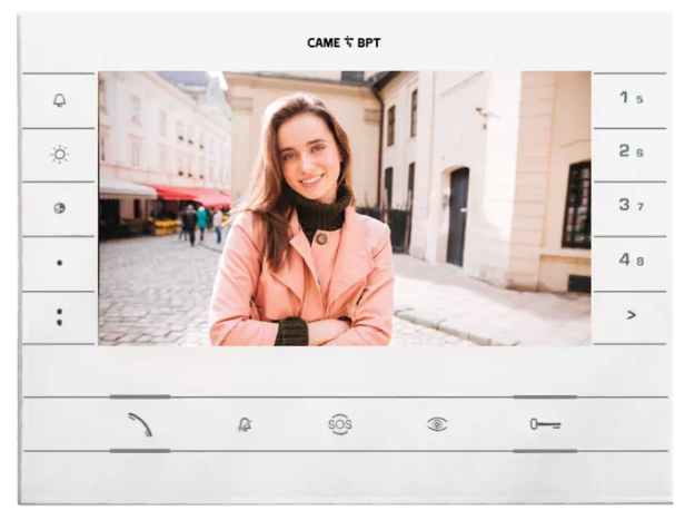

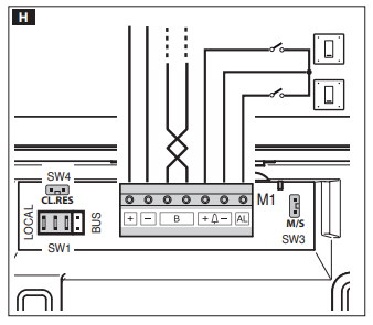

diegomacielsc Inserito: 27 marzo 2025 Segnala Inserito: 27 marzo 2025 Buongiorno a tutti, chiedo cortesemente se qualcuno sa se é possibile collegare il Videocitofono Futura X1 ad una serratura e telecamera di terzi non utilizzando il loro sistema BUS di due fili. Allego foto del prodotto e della sua morsettiera. Grazie
Maurizio Colombi Inserita: 27 marzo 2025 Segnala Inserita: 27 marzo 2025 Purtroppo hai inserito la tua richiesta nella sezione sbagliata. Stai parlando di un citofono quindi, per favore, riapri la tua discussione nella sezione adatta, Grazie. DISCUSIONE CHIUSA
