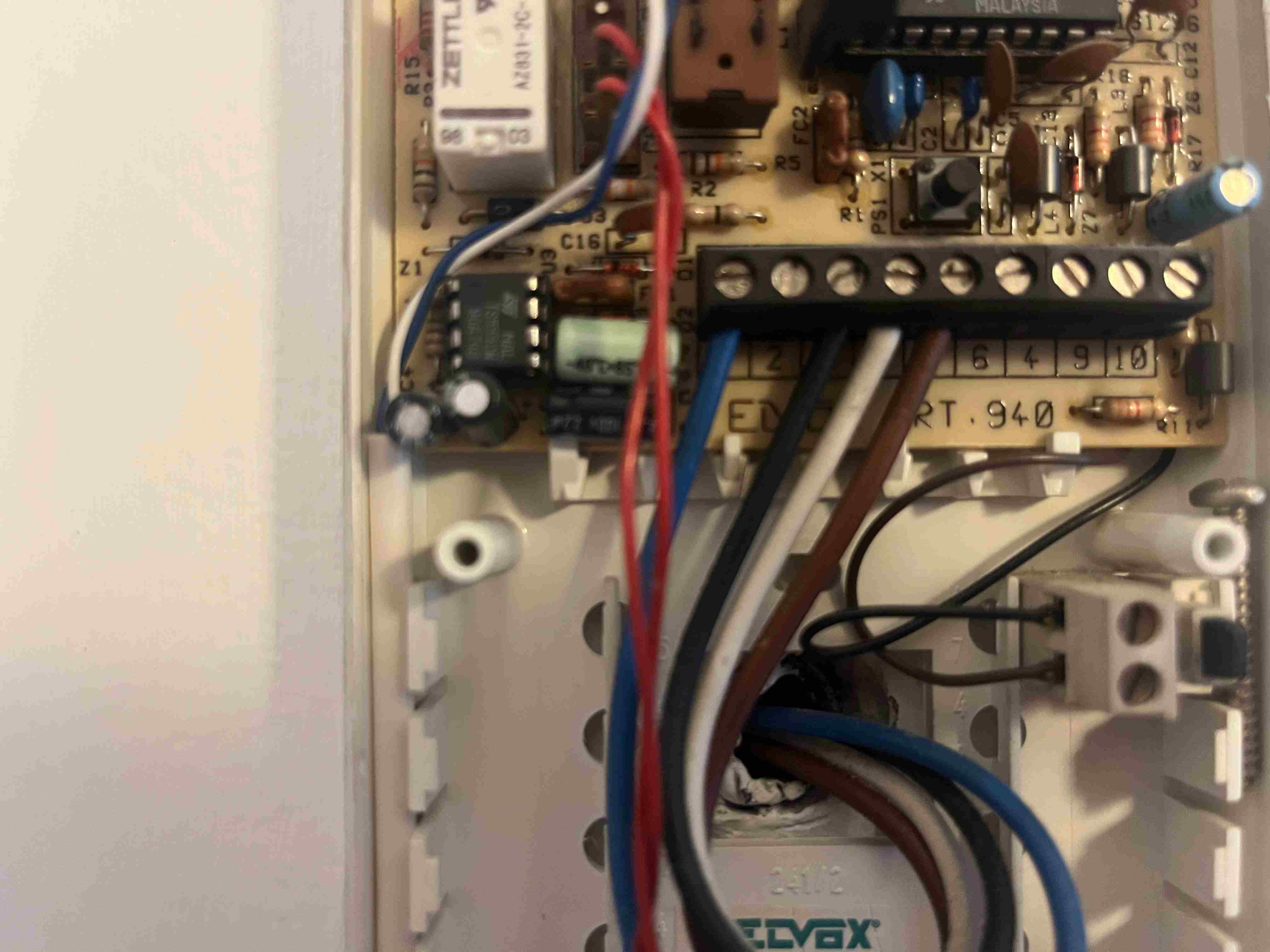

JackDD1 Inserito: 27 marzo 2025 Segnala Inserito: 27 marzo 2025 Buongiorno a tutti, sono un nuovo utente. Vorrei gentilmente chiedere delle informazioni sulla sostituzione del citofono nella nostra abitazione. E' un Elvox Art. 940. Da quello che ho capito NON è compatibile con il modello 887U giusto? Posso chiedere se ci sono modelli compatibili? e una volta installato è già funzionante o bisognerà programmare qualche funzione? Grazie mille a tutti
ROBY 73 Inserita: 28 marzo 2025 Segnala Inserita: 28 marzo 2025 Ciao JackDD1, 8 ore fa, JackDD1 ha scritto: ..........E' un Elvox Art. 940. Da quello che ho capito NON è compatibile con il modello 887U giusto? Giusto, a te serve un 6204: https://www.vimar.com/irj/go/km/docs/z_catalogo/DOCUMENT/49400867A0_02_6204.97212.pdf oppure un 887B: https://www.vimar.com/irj/go/km/docs/z_catalogo/DOCUMENT/49400946a0_02_887B.97216.pdf 8 ore fa, JackDD1 ha scritto: e una volta installato .......... bisognerà programmare qualche funzione? Segui le istruzioni nel link del 6204 sopra. Comunque, prima di fare acquisti incauti, per sicurezza posta una foto del tuo citofono attuale aperto in modo che si vedano bene i collegamenti Facci sapere
JackDD1 Inserita: 28 marzo 2025 Autore Segnala Inserita: 28 marzo 2025 Grazie della risposta 10 ore fa, ROBY 73 ha scritto: Ciao JackDD1, Giusto, a te serve un 6204: https://www.vimar.com/irj/go/km/docs/z_catalogo/DOCUMENT/49400867A0_02_6204.97212.pdf oppure un 887B: https://www.vimar.com/irj/go/km/docs/z_catalogo/DOCUMENT/49400946a0_02_887B.97216.pdf Segui le istruzioni nel link del 6204 sopra. Comunque, prima di fare acquisti incauti, per sicurezza posta una foto del tuo citofono attuale aperto in modo che si vedano bene i collegamenti Facci sapere Allego foto dei collegamenti della morsettiera
ROBY 73 Inserita: 28 marzo 2025 Segnala Inserita: 28 marzo 2025 10 ore fa, JackDD1 ha scritto: Allego foto dei collegamenti della morsettiera...... Confermo quanto scritto ieri allora. Ma tanto per capire meglio la situazione, perché lo devi / vuoi cambiare?
