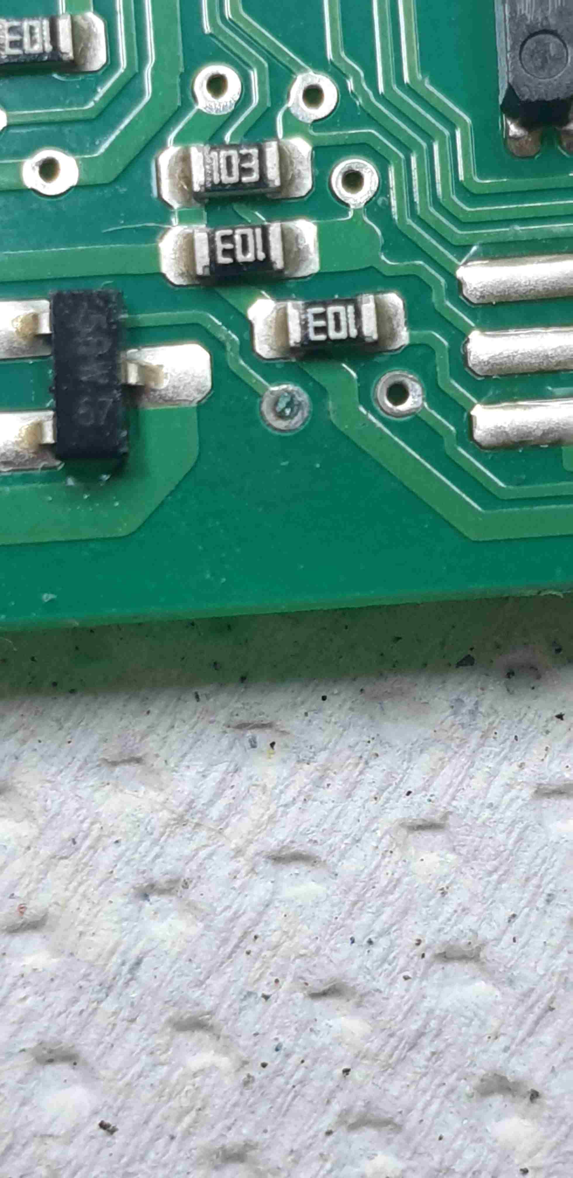

Alex7504 Inserito: 27 marzo 2025 Segnala Inserito: 27 marzo 2025 Salve a tutti HO una lavastoviglie modello in oggetto che al momento dell'avvio mi indica di chiudere la porta il display si spegne ma la macchina non fa niente, dopo svariati minuti appare errore e27 sembra un problema di bassa tensione di alimentazione, ma in realtà ho i 230 Vac A qualcuno è già successo ? Grazie Alex
UABC80 Inserita: 27 marzo 2025 Segnala Inserita: 27 marzo 2025 Magari sotto carico non sono più 230. Che verifiche hai fatto e come? Hai provato a collegarla a un'altra presa?
Alex7504 Inserita: 31 marzo 2025 Autore Segnala Inserita: 31 marzo 2025 Grazie per la risposta Ho regolarmente 230 anche di più provato in altra presa ma stesso difetto.
Stefano Dalmo Inserita: 31 marzo 2025 Segnala Inserita: 31 marzo 2025 Io credo che sia un problema della scheda sullo stadio di alimentazione.
Alex7504 Inserita: 9 aprile 2025 Autore Segnala Inserita: 9 aprile 2025 Buongiorno a tutti Problema risolto era un passante nella scheda "mi sono dimenticato di fare una foto più chiara di quella che carico qui" comunque resto a disposizione se qualcuno avesse bisogno. Saluti Alex
