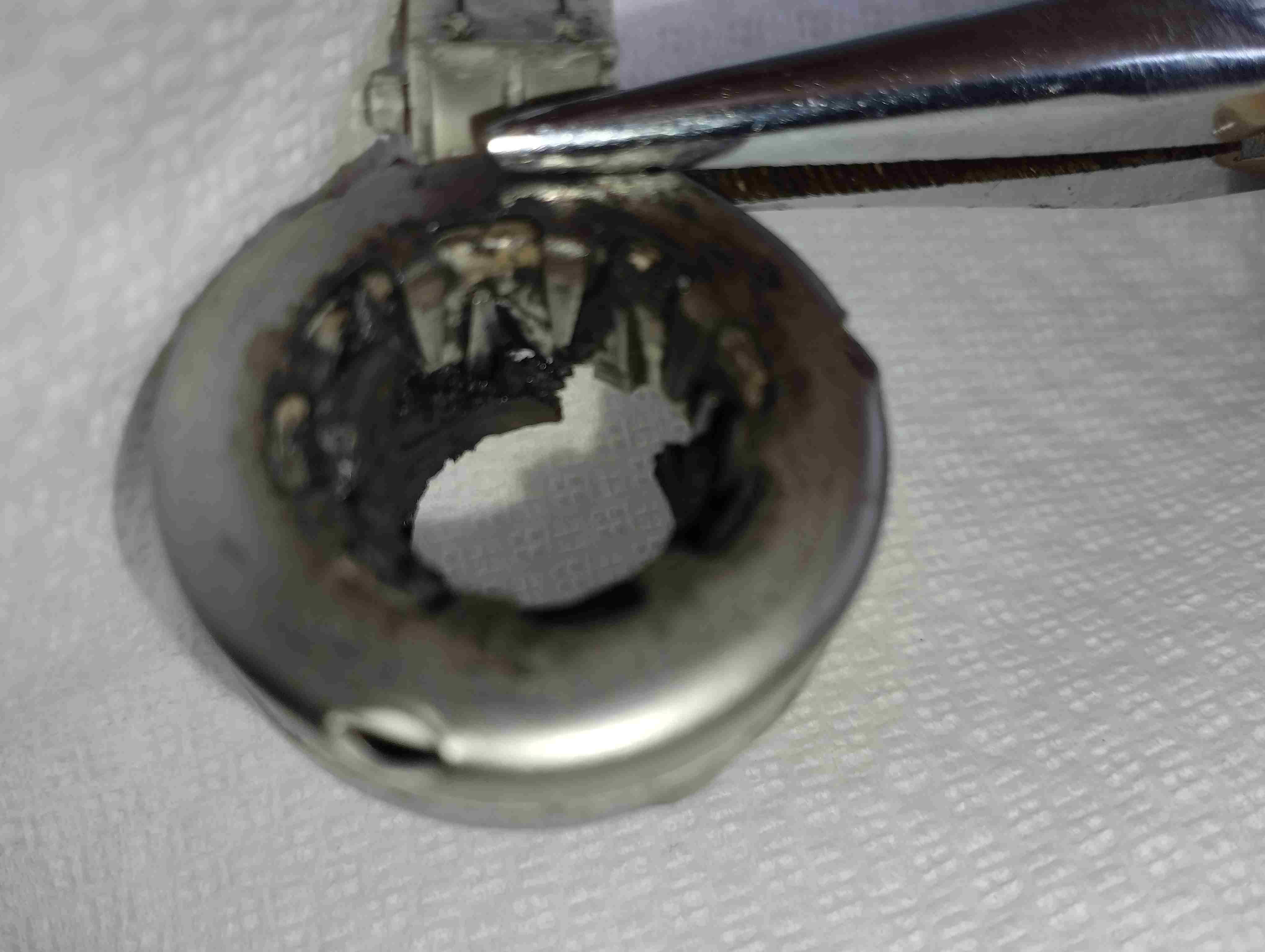

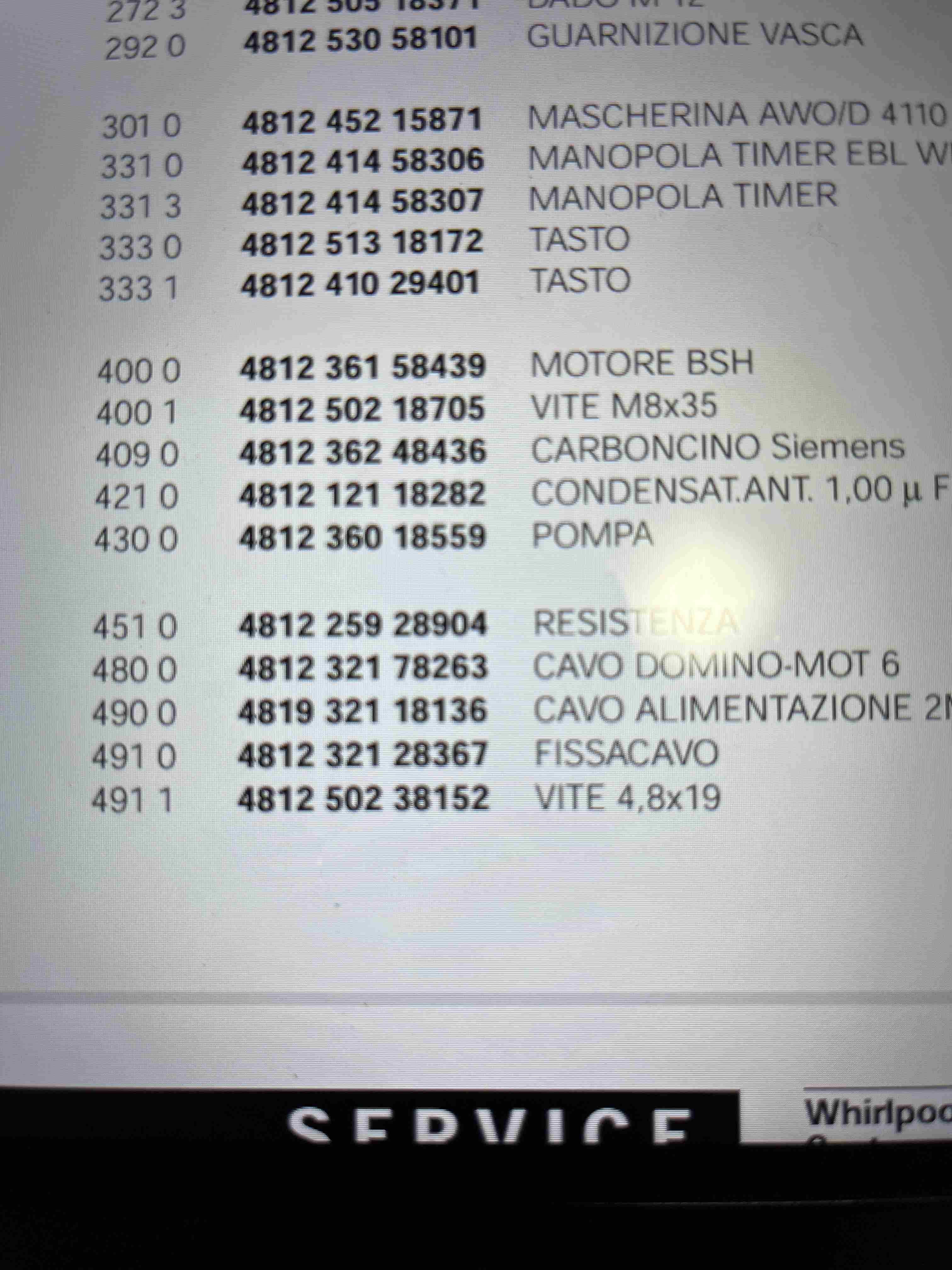

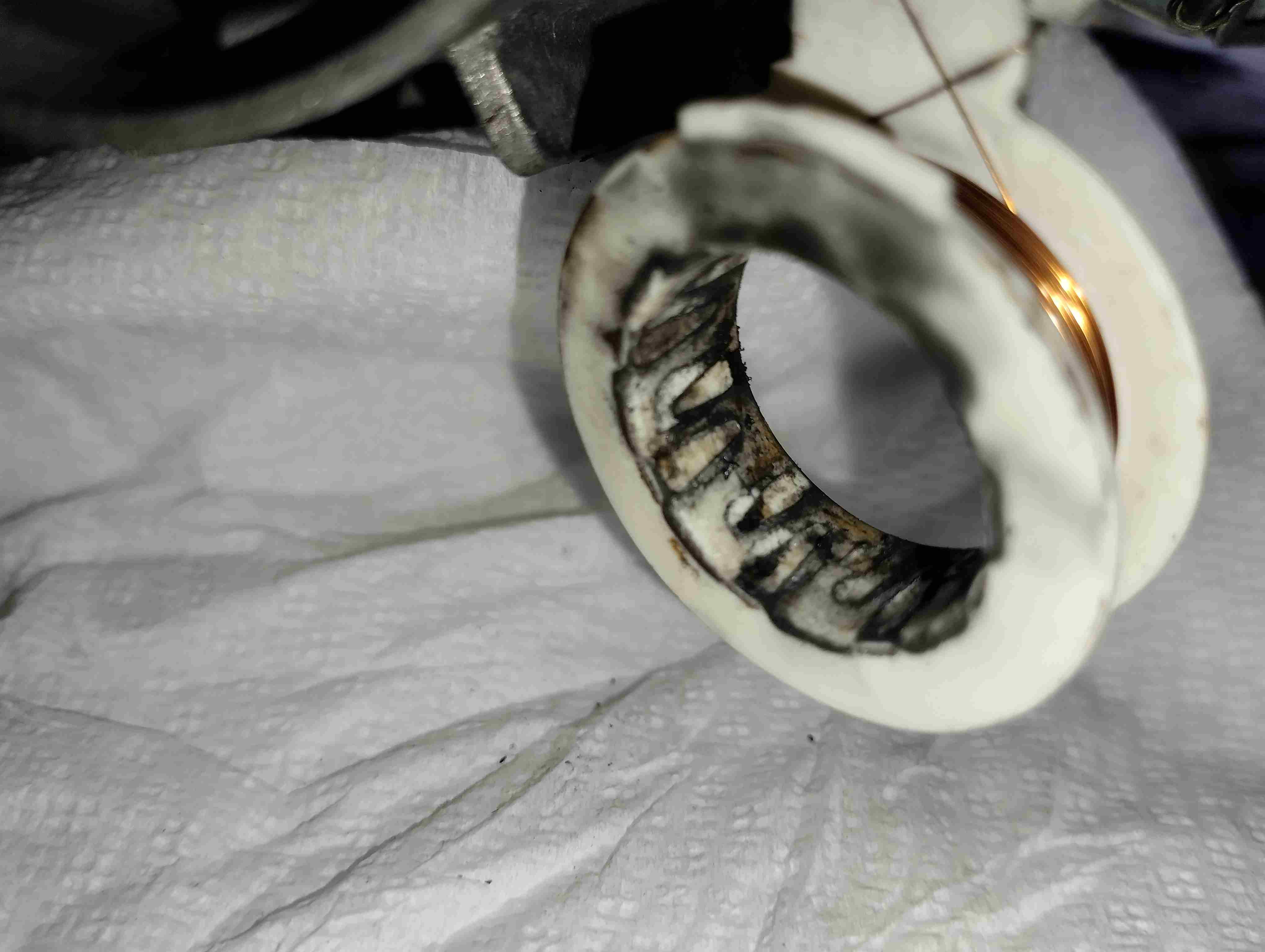

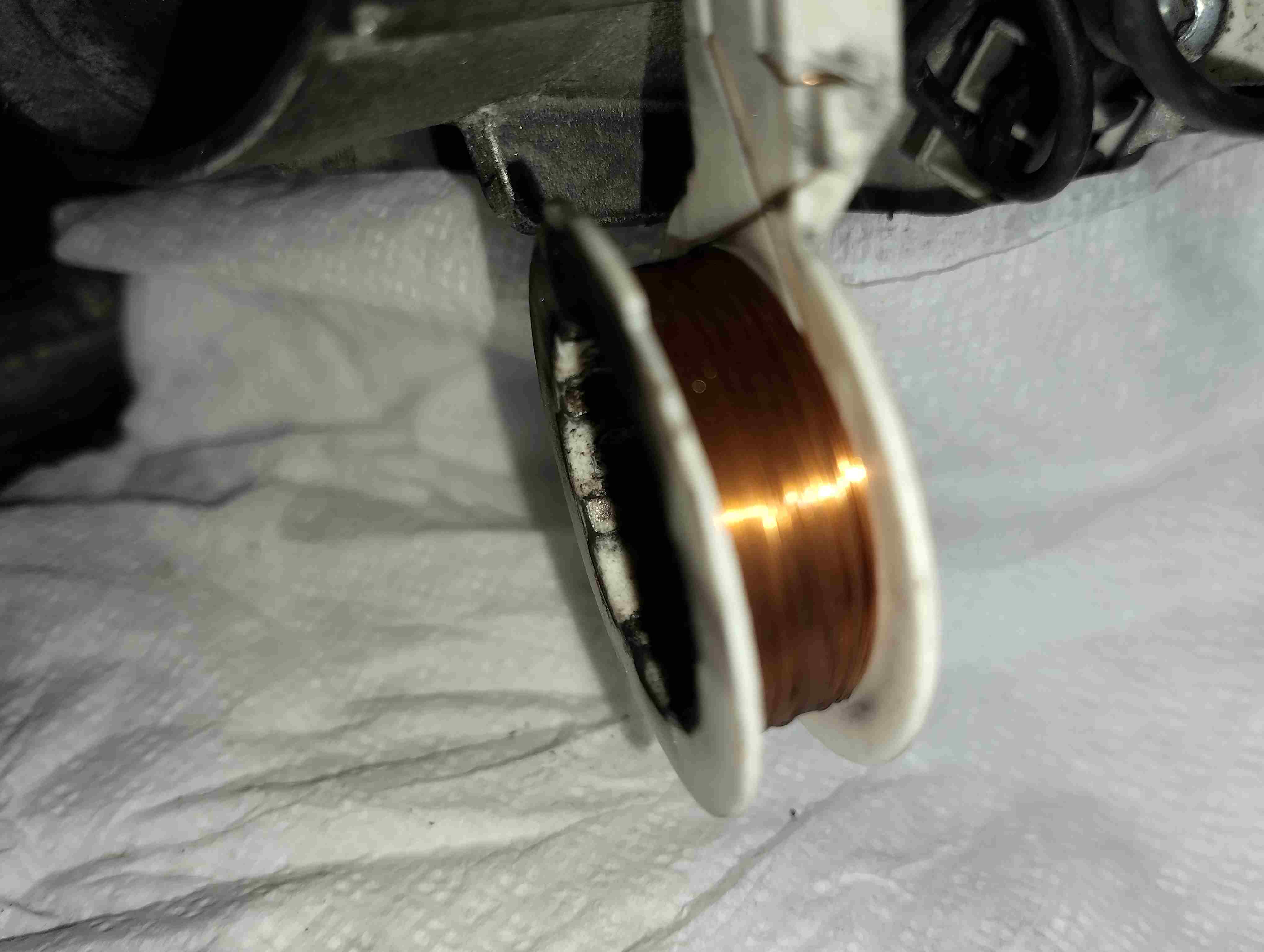

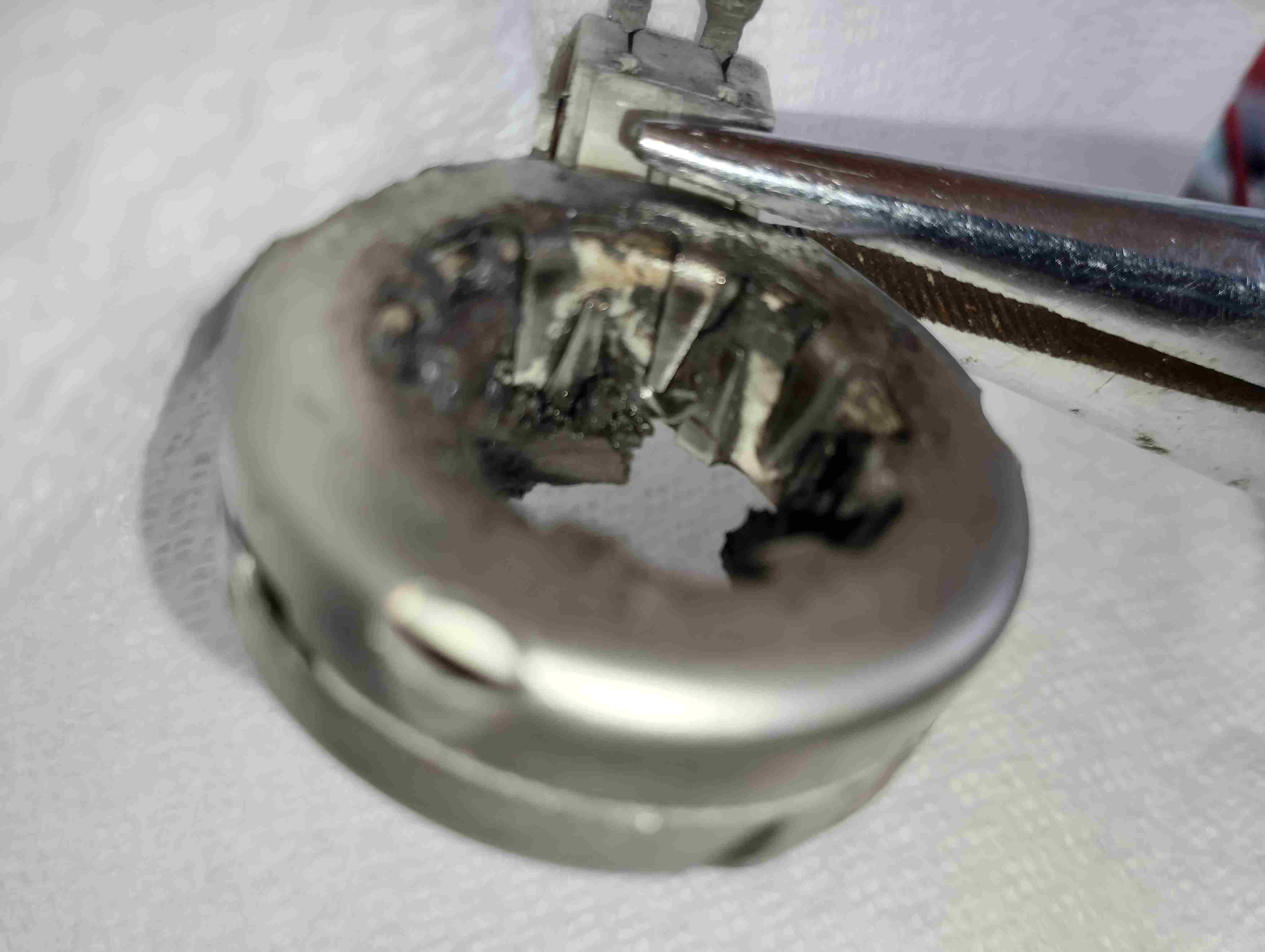

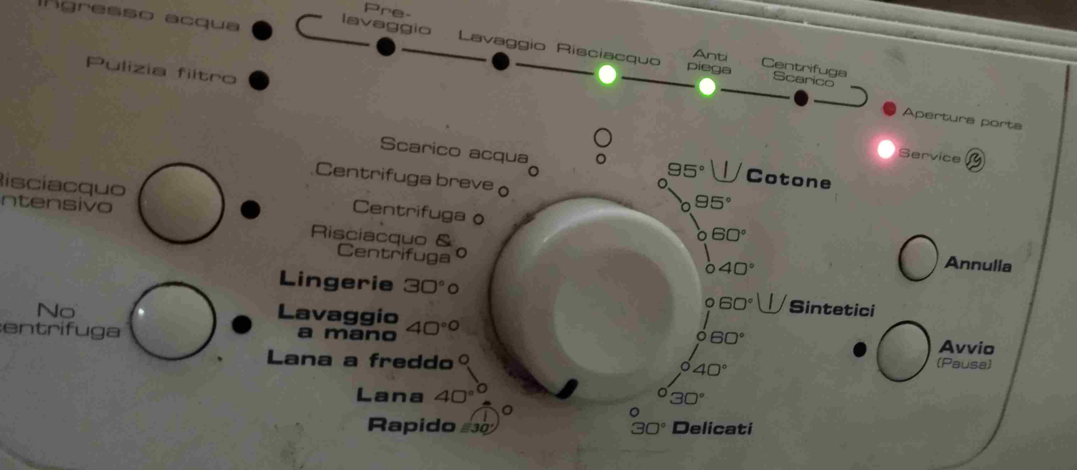

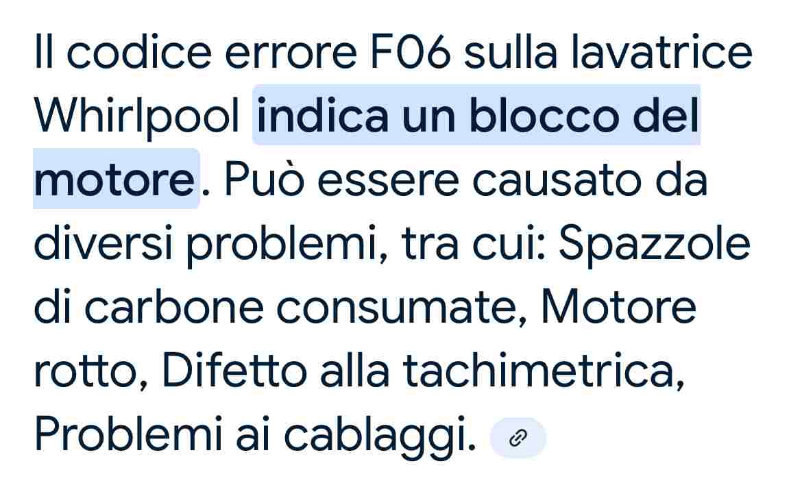

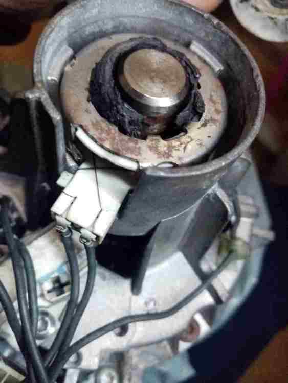

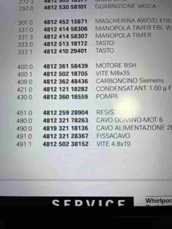

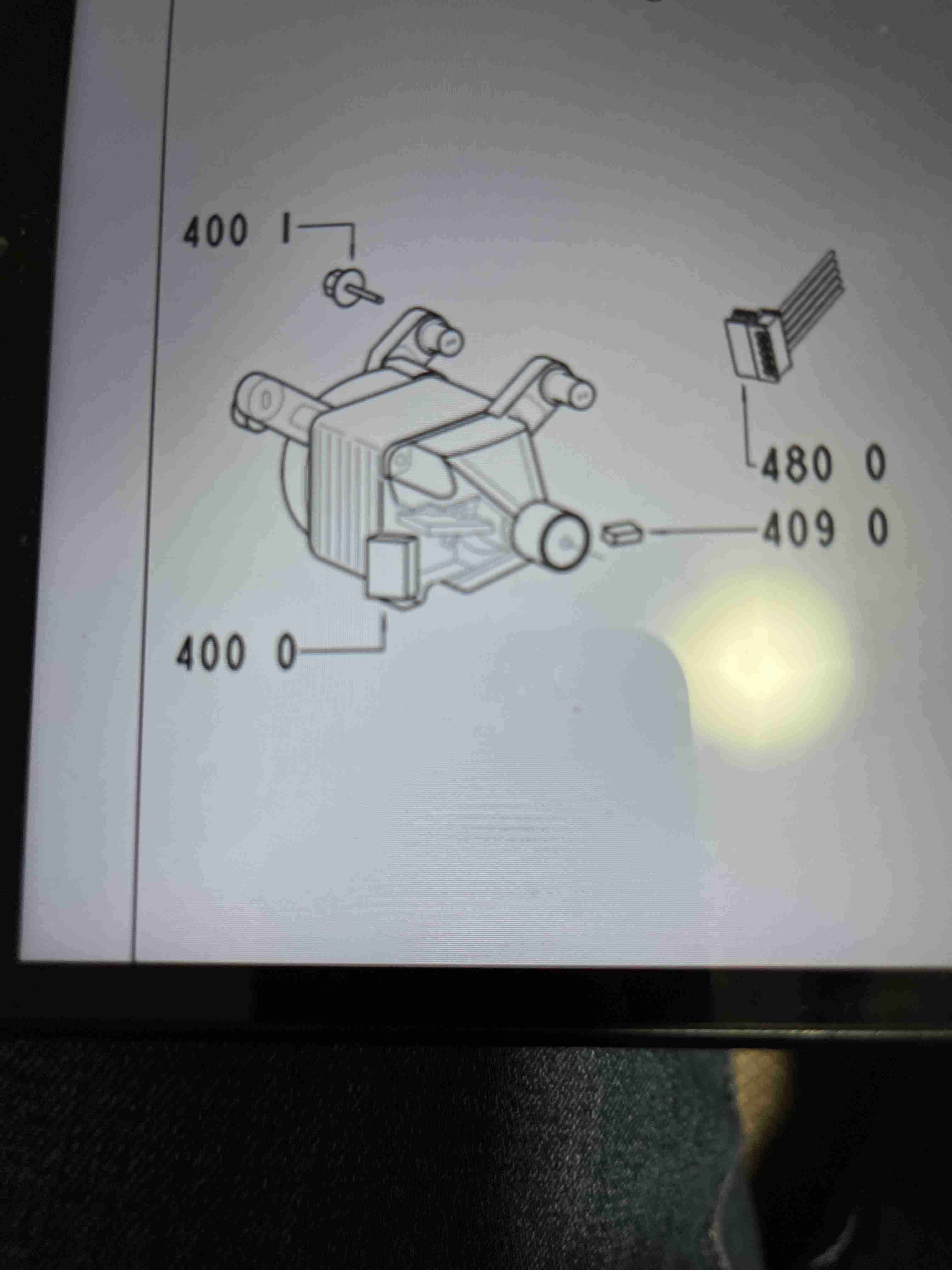

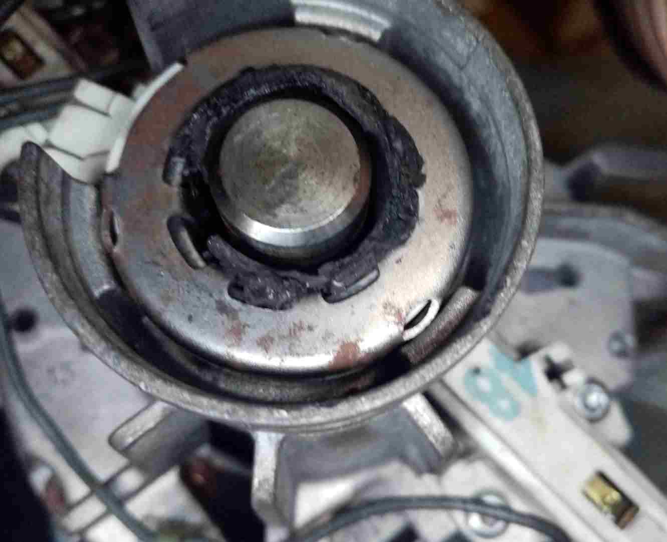

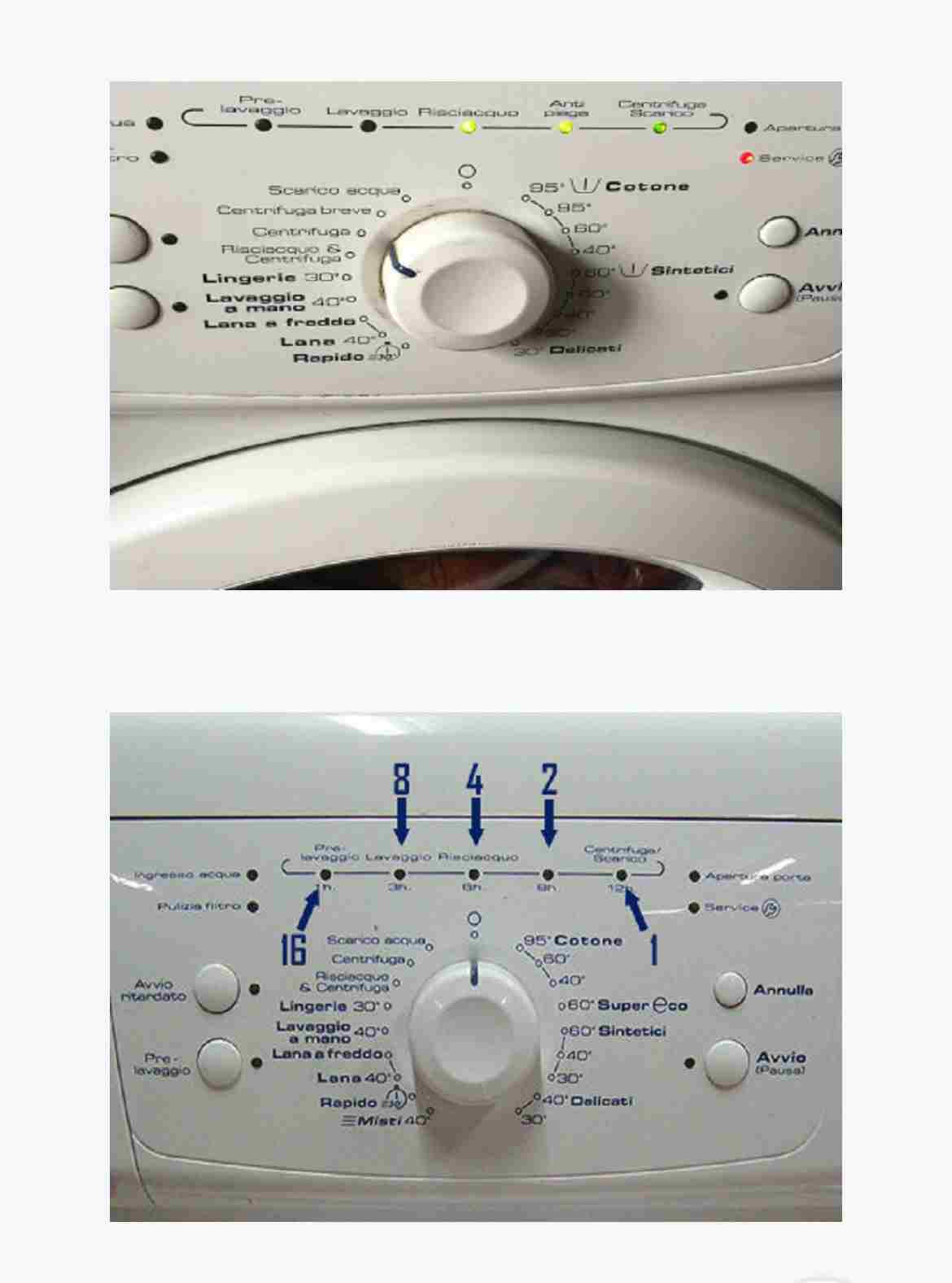

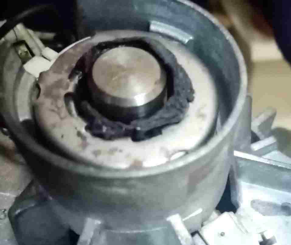

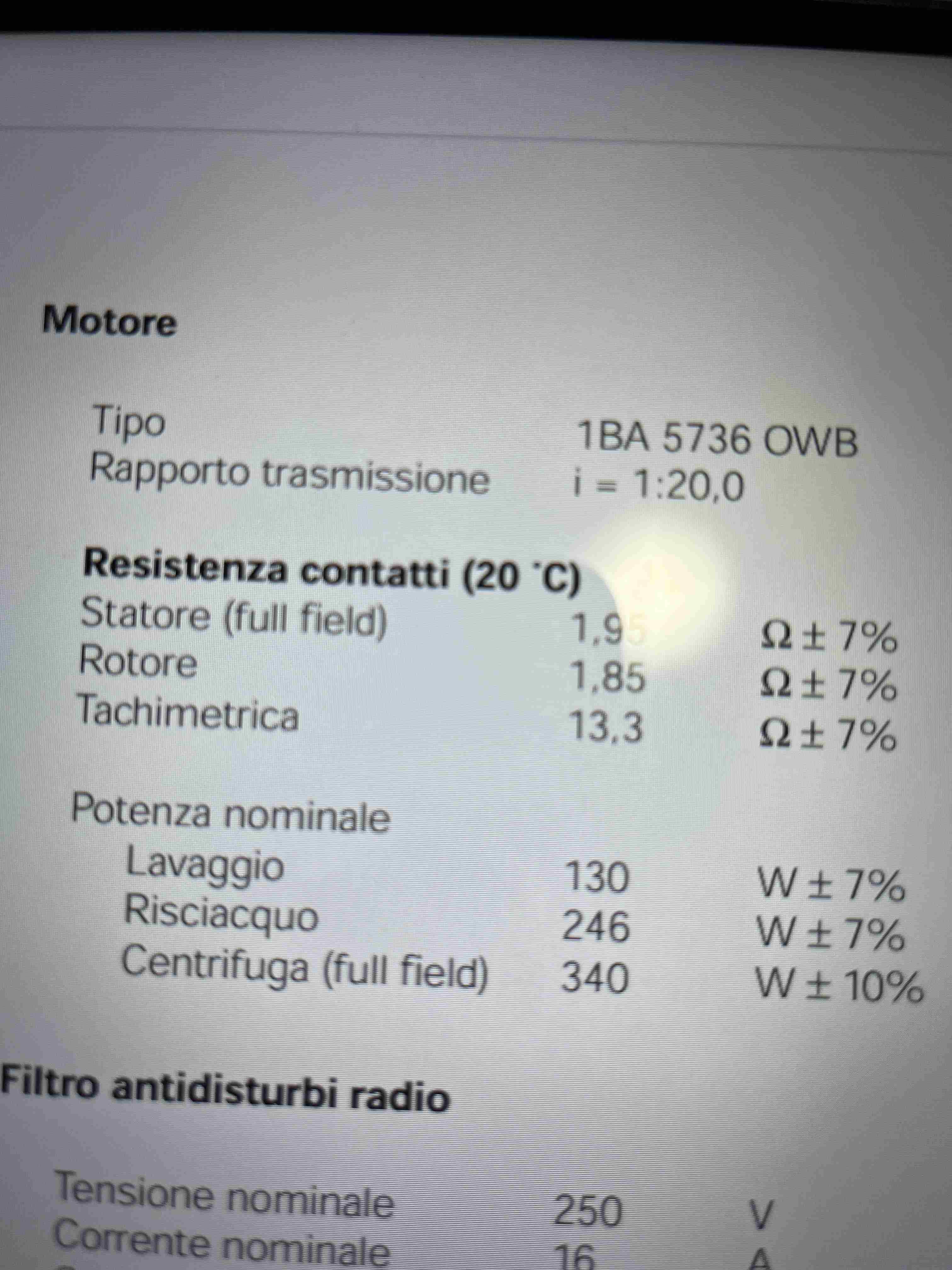

Fedek3 Inserito: 27 marzo 2025 Segnala Inserito: 27 marzo 2025 Salve, la lavatrice in oggetto dopo l'avvio di un programma prende l'acqua, fa qualche giro a destra e sinistra per poi andare in blocco. Restano accesi i led : risciaquo - anti piega - service. Mi potreste dire gentilmente a quale codice errore corrisponde???? grazie
Stefano Dalmo Inserita: 27 marzo 2025 Segnala Inserita: 27 marzo 2025 Scusa , ma la tachimetrica della discussione precedente non l’hai proprio nominata ? Come è andata a finire ?
Fedek3 Inserita: 27 marzo 2025 Autore Segnala Inserita: 27 marzo 2025 La tachimetrica l'ho pulita rimuovendo la plastica che sbordava e l'ho rimontata. Tu dici che sia quello il problema?
Fedek3 Inserita: 27 marzo 2025 Autore Segnala Inserita: 27 marzo 2025 Questo è l'errore che riporta la lavatrice.
Stefano Dalmo Inserita: 27 marzo 2025 Segnala Inserita: 27 marzo 2025 (modificato) Lo capisco , tu vorresti che fosse altro , ma se la lavatrice funzionava e dopo aver messo mani su questo , la lavatrice non funziona più , c’è poco da fare , il problema lo sai , l’ha provocato chi ha sostituito i cuscinetti al motore, ha rotto la tachimetrica .. Modificato: 27 marzo 2025 da Stefano Dalmo
Fedek3 Inserita: 27 marzo 2025 Autore Segnala Inserita: 27 marzo 2025 (modificato) Anche io ho avuto lo stesso pensiero, ma è la mia parola contro la sua. Quel che non capisco è come ha fatto a fondere la plastica!!!! Ora devo capire come risolvere.....il pezzo non si trova e il motore costa intorno ai 200 euro circa. Che brutto aver fatto un lavoraccio vanificato da un incompetente! c'è verso di adattare un'altra tachimetrica secondo te? Modificato: 27 marzo 2025 da Fedek3
Stefano Dalmo Inserita: 27 marzo 2025 Segnala Inserita: 27 marzo 2025 Bisogna vedere che cosa ha combinato oltre alla rottura della bobina . le condizioni del magnete , fissato sull’asse del motore e per ultimo cercare una bobina che abbia lo stesso valore hommico dell’originale oltre alla struttura , ovviamente . avrà utilizzato la fiamma per far uscire il cuscinetto e non ha preso in considerazione la tachimetrica . posta qualche foto
Fedek3 Inserita: 28 marzo 2025 Autore Segnala Inserita: 28 marzo 2025 Buongiorno, perdona la mia ignoranza ma per togliere il cuscinetto non si deve togliere per forza prima la tachimetrica? posterò le foto quanto prima... grazie ancora!!!!
Stefano Dalmo Inserita: 28 marzo 2025 Segnala Inserita: 28 marzo 2025 E certo , per un comune mortale addetto ai lavori .si , ma da quanto tu scrivi penso che non lo abbia fatto , e devo dire che non capisco neanche la tua domanda , visto che lo sai pure tu . vuoi una conferma ?
Fedek3 Inserita: 28 marzo 2025 Autore Segnala Inserita: 28 marzo 2025 certo che lo so pure io...purtroppo!!!!! era per capire dov'era la sua bravura.... e siccome la cosa mi ha arrecato un vero danno piu tardi ci faccio un salto volentieri, ora devo provvedere a risolvere il problema. Stasera mi metto alla ricerca via web del motore magari ad un prezzo abbordabile e della tachimetrica sfruttando i tuoi consigli!
Fedek3 Inserita: 28 marzo 2025 Autore Segnala Inserita: 28 marzo 2025 Sono passato dal personaggio ma per risolvere la situazione dovevo usare il linguaggio degli "schiaffi" !!!! ecco le foto della loro bravura.
Stefano Dalmo Inserita: 28 marzo 2025 Segnala Inserita: 28 marzo 2025 (modificato) Va be lasciamo stare ! che motore è , la targa cosa dice? hai misurato il suo valore ? però non riesco a vedere il magnete , voglio sperare che non sia quella riba nera . prova a sganciare la bobina dalla sede e vediamo cosa esce . Modificato: 28 marzo 2025 da Stefano Dalmo
Fedek3 Inserita: 30 marzo 2025 Autore Segnala Inserita: 30 marzo 2025 Salve, sul motore non c'è nessuna targhetta, su una staffa c'erano questi numeri:129 60310 C ZGH all'interno motore ci sono quest'altri: PBTP R1 906 6000. Con il tester la tachimetrica mi restituisce 13.8 ohm.l ...ecco quello che esce fuori staccandola...
Fedek3 Inserita: 30 marzo 2025 Autore Segnala Inserita: 30 marzo 2025 Stefano queste invece sono le foto della bobina fuori dal guscio metallico.
Stefano Dalmo Inserita: 30 marzo 2025 Segnala Inserita: 30 marzo 2025 13 ohm , in base alle altre tachimetriche di altri motori , li vedo molto pochi , non avrei detto lo stesso se fossero stati 138 ohm . Ma come già detto non so il valore di questa bobina. Oltretutto, non vedo il magnete sull'asse del motore , che poi girando nella bobina , genera tensione. E non riesco neanche a risalire al modello del motore . Riesci a vedere qualcosa sull'asse , da vicino . ?
UABC80 Inserita: 30 marzo 2025 Segnala Inserita: 30 marzo 2025 Forse facendo una ricerca coi dati che si possono ricavare dalla targa del motore che viene venduto come ricambio si può risalire a qualcosa di utile… 🤔
Stefano Dalmo Inserita: 30 marzo 2025 Segnala Inserita: 30 marzo 2025 Sino riuscito a trovare qualcosa , la tachimetrica è del giusto valore . bisogna controllare il magnete 409
Fedek3 Inserita: 30 marzo 2025 Autore Segnala Inserita: 30 marzo 2025 il numero del magnete è 409 - 0 ?????
Fedek3 Inserita: 30 marzo 2025 Autore Segnala Inserita: 30 marzo 2025 ma risulta essere un carboncino....almeno da quello che ho trovato in rete!
Stefano Dalmo Inserita: 30 marzo 2025 Segnala Inserita: 30 marzo 2025 (modificato) Guarda che sta scritto pure nella prima foto , l'ho postata apposta. Comunque potrebbe essere riferito alle spazzole del motore e non del magnete. Modificato: 30 marzo 2025 da Stefano Dalmo
Stefano Dalmo Inserita: 30 marzo 2025 Segnala Inserita: 30 marzo 2025 Ci sono pochissime o niente notizie su questo tipo di motore. Vedi se quello che si vede dalle tue foto è l'asse del motore fino fuori , o è un magnete al termine dell'asse, in corrispondenza della bobina. Se magnetico dovrebbe attrarre . Se non lo fa , si è distrutto , ma in rete trovo altri tipi di magneti che già conosco e trovato su altri motori. Su questo non riesco a sapere cosa ci fosse montato.
Fedek3 Inserita: 31 marzo 2025 Autore Segnala Inserita: 31 marzo 2025 14 ore fa, Stefano Dalmo ha scritto: Ci sono pochissime o niente notizie su questo tipo di motore. Vedi se quello che si vede dalle tue foto è l'asse del motore fino fuori , o è un magnete al termine dell'asse, in corrispondenza della bobina. Se magnetico dovrebbe attrarre . Se non lo fa , si è distrutto , ma in rete trovo altri tipi di magneti che già conosco e trovato su altri motori. Su questo non riesco a sapere cosa ci fosse montato. ...ieri ho rimosso tutto quell'ammasso di nero, ho rimesso la tachimetrica nel suo guscio metallico e montato il tutto. Effettivamente c'è spazio tra il guscio metallico della bobina e asse motore. Di conseguenza il nero era il magnete...non so se lo stesso faceva parte della tachimetrica o era innestato sull'asse del motore... l'asse non sembra essere magnetico.
