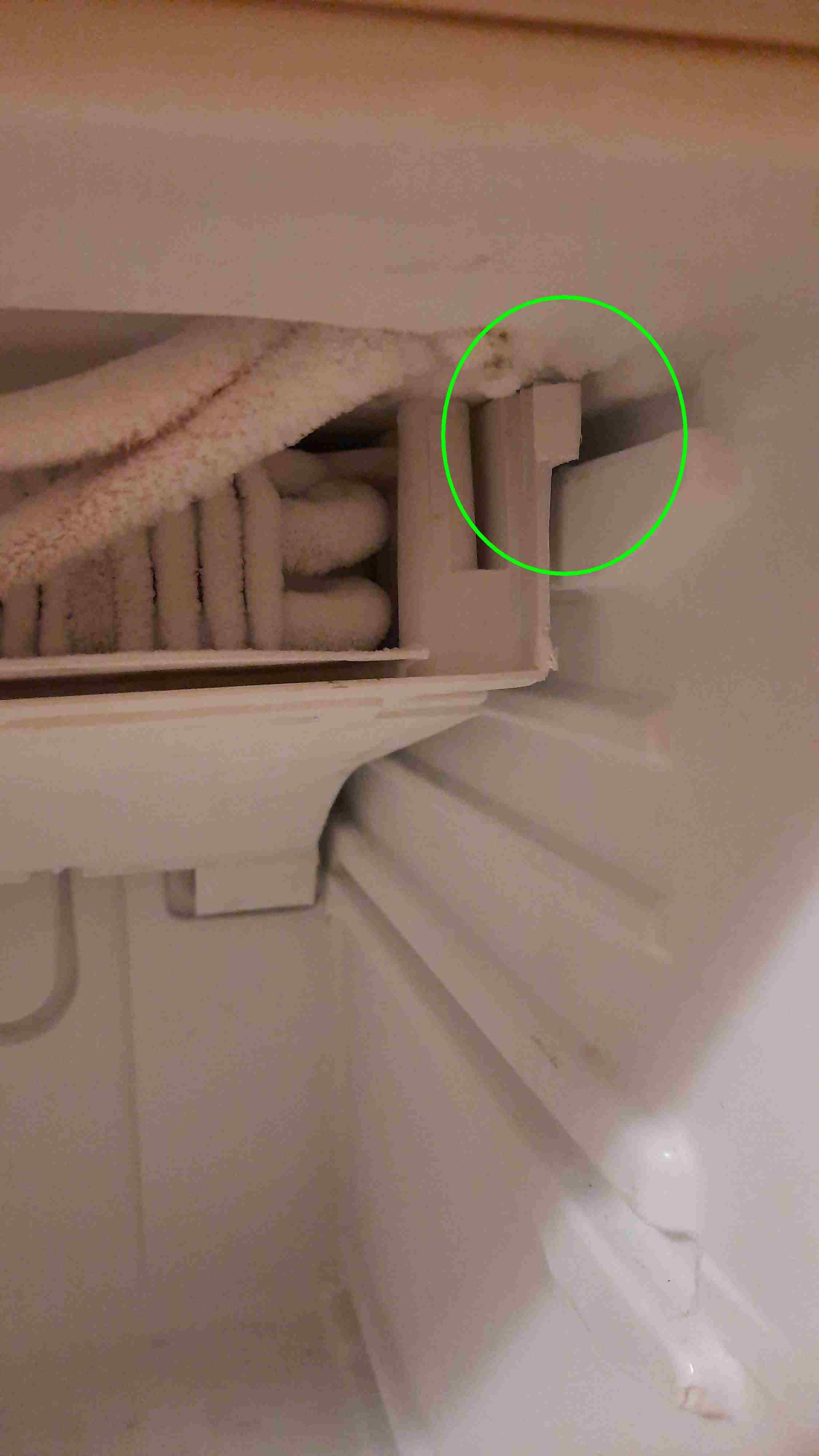

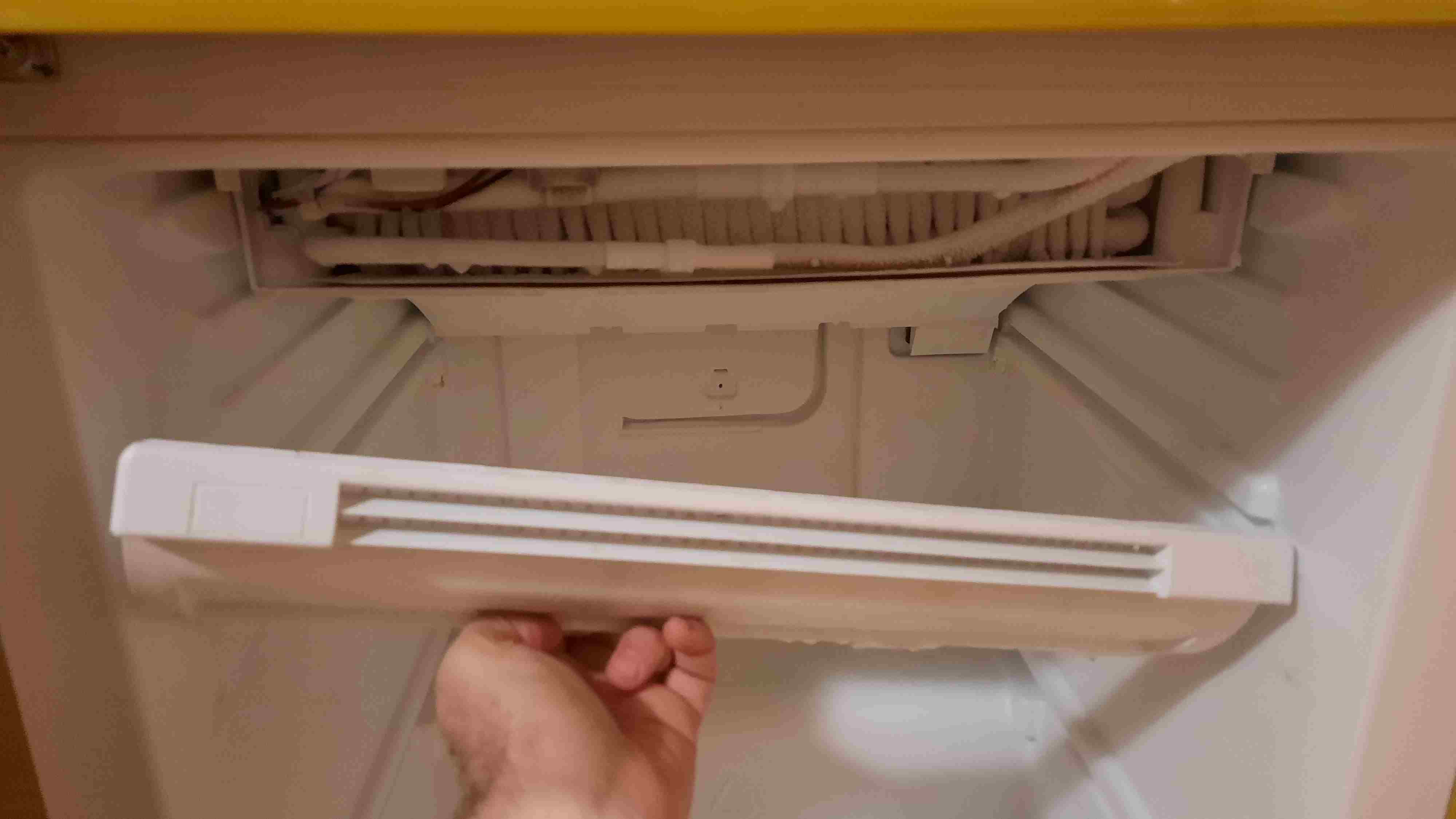

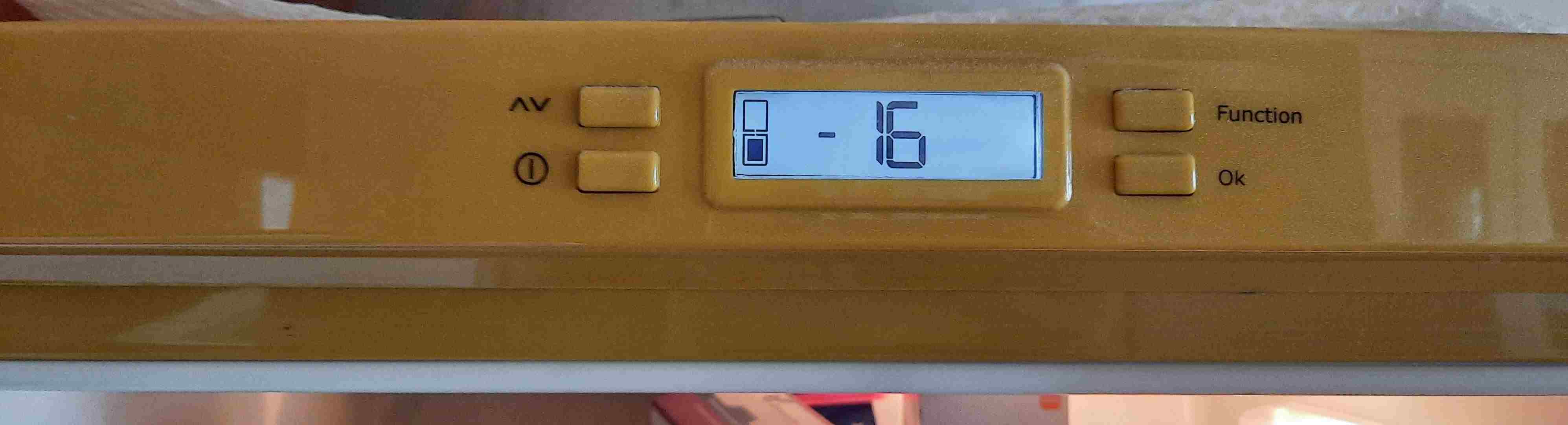

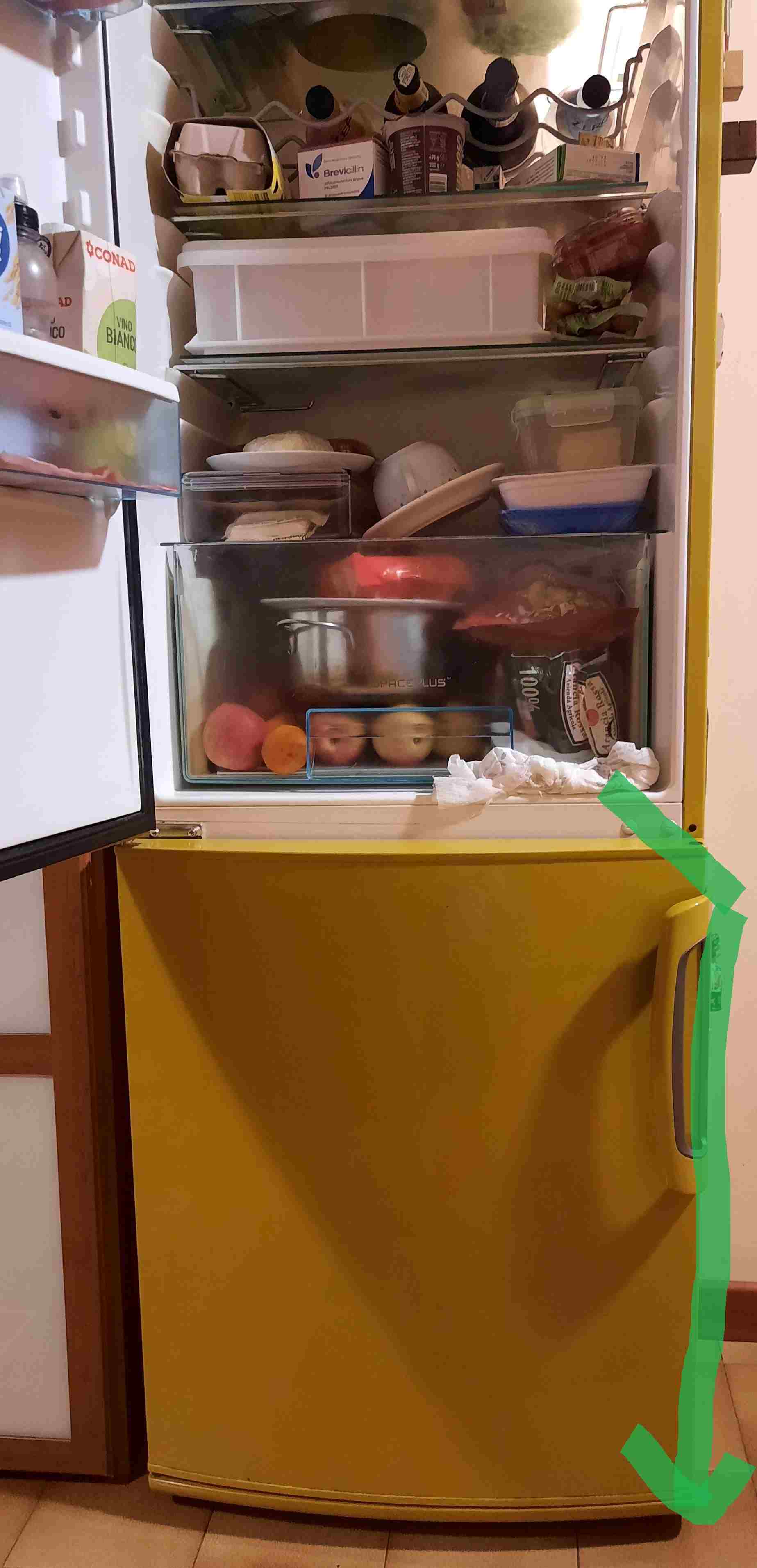

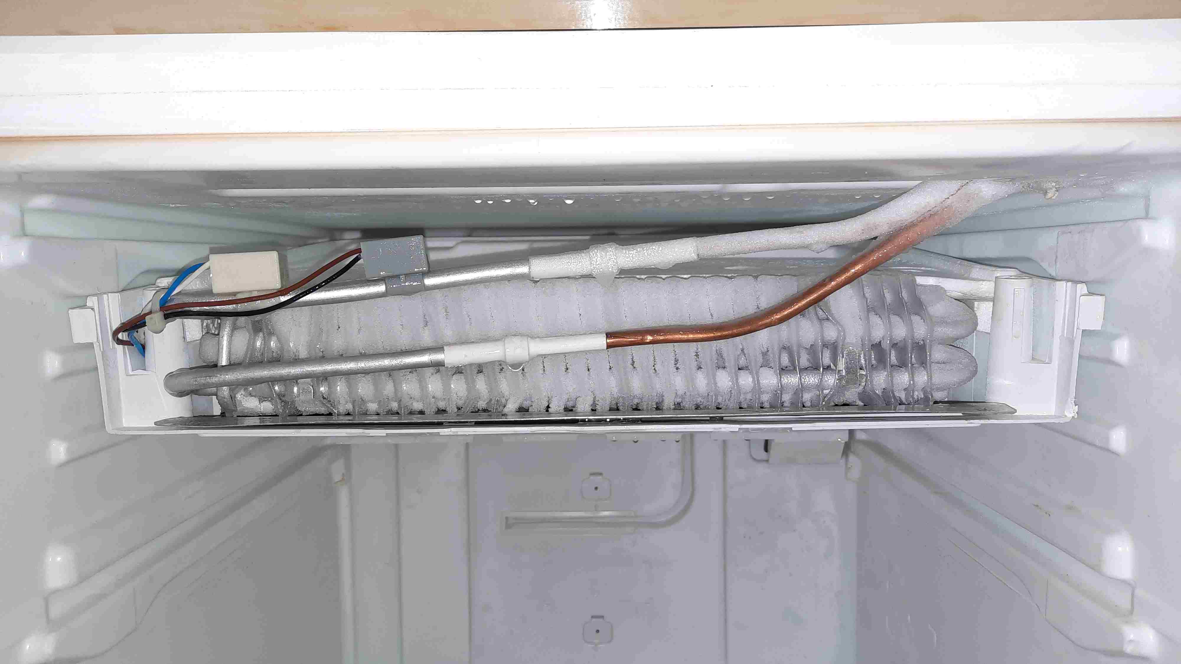

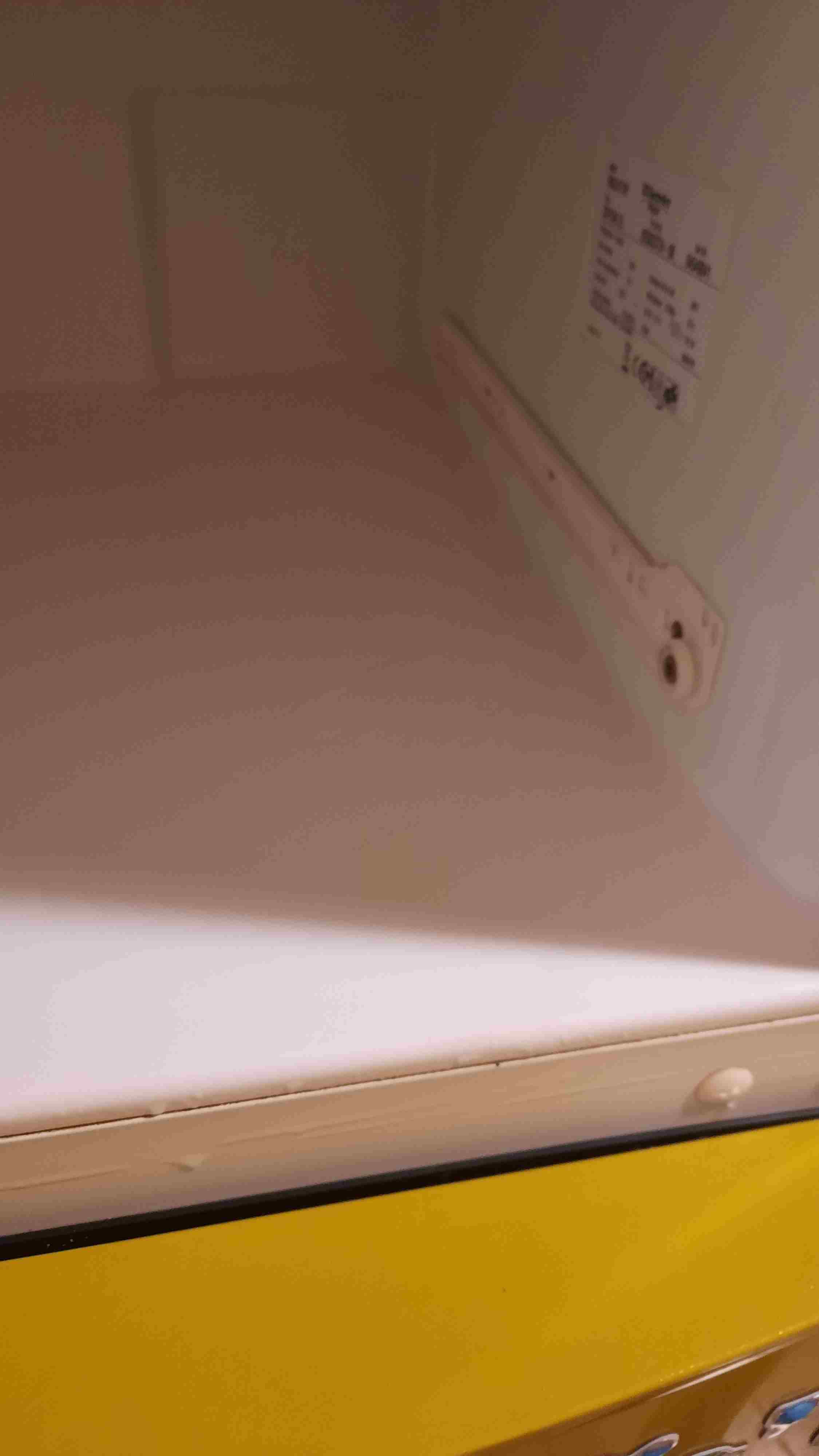

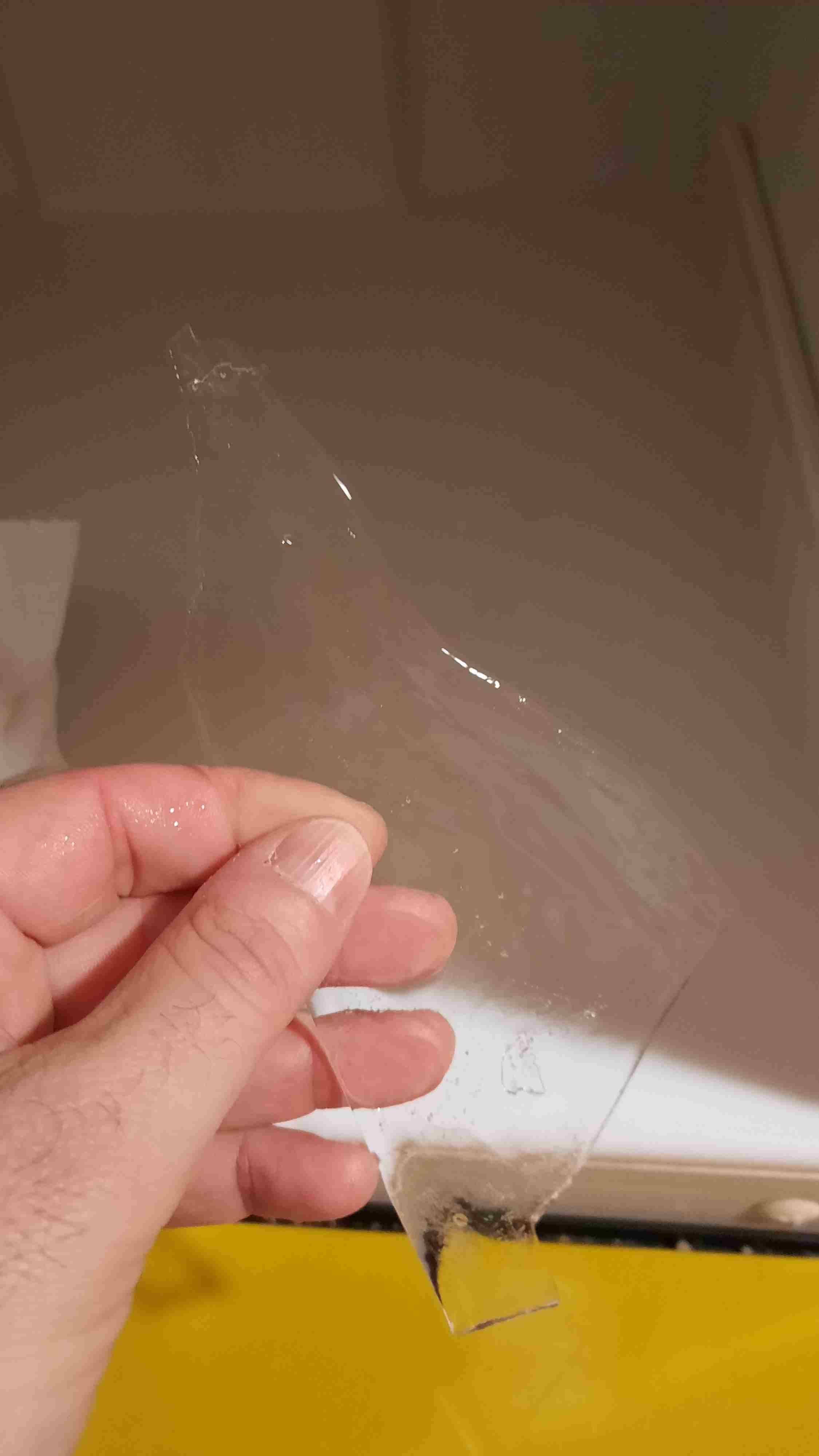

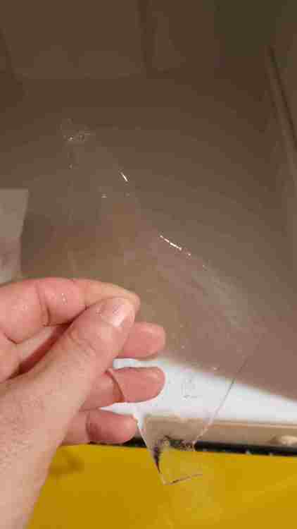

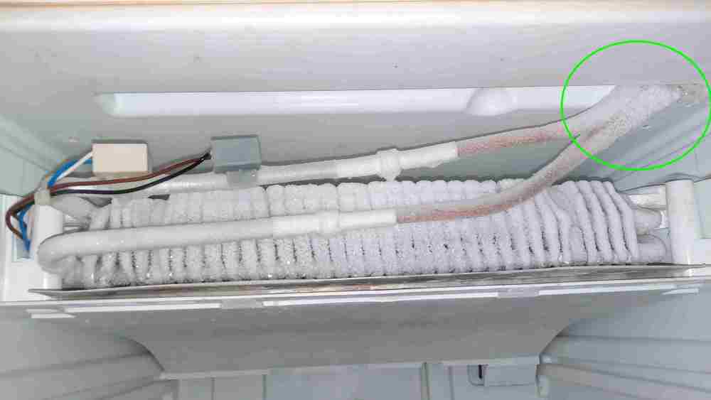

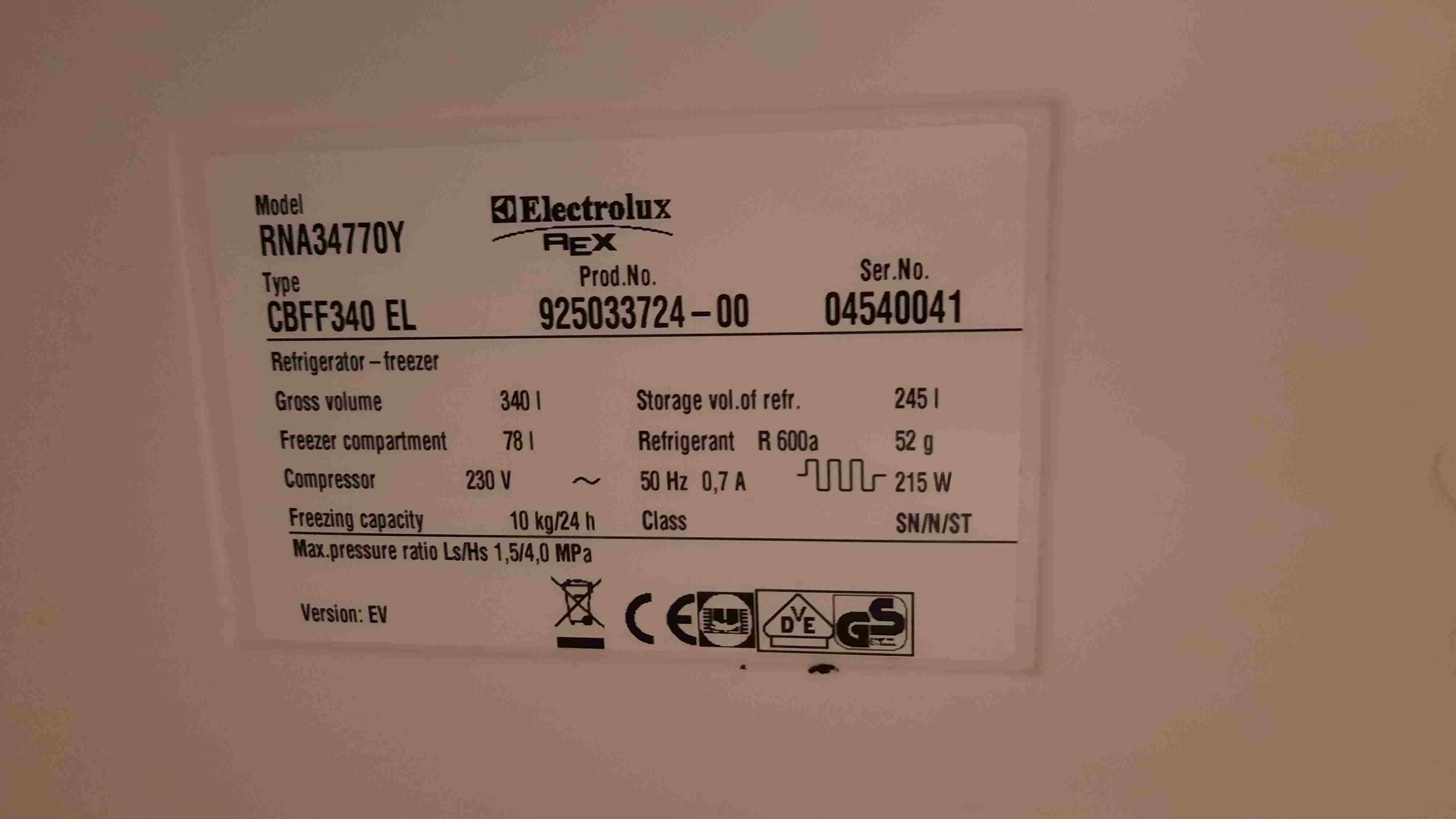

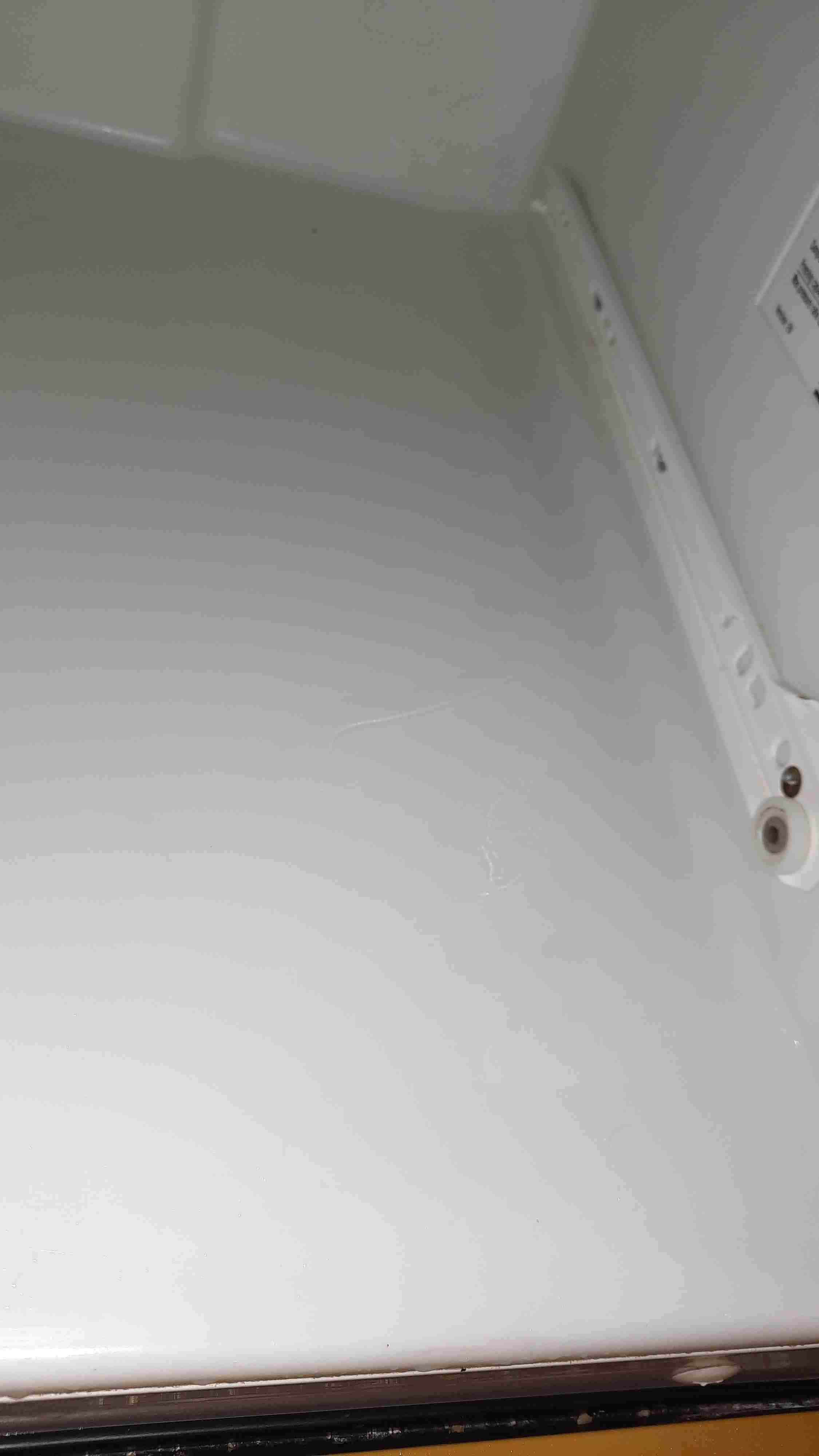

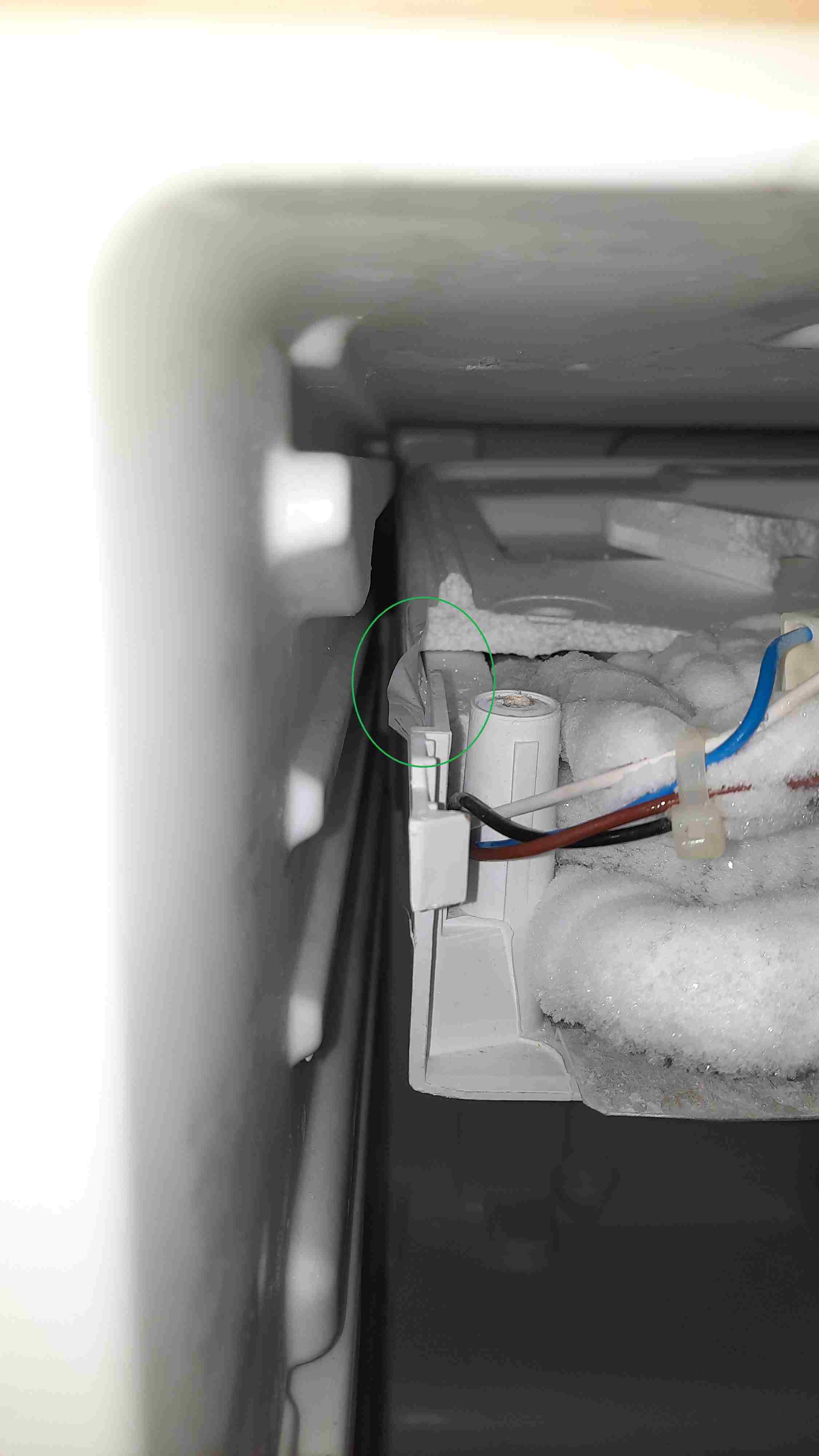

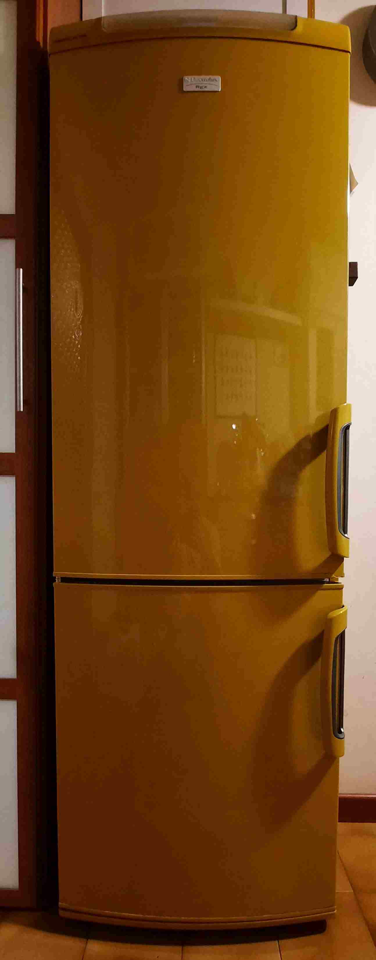

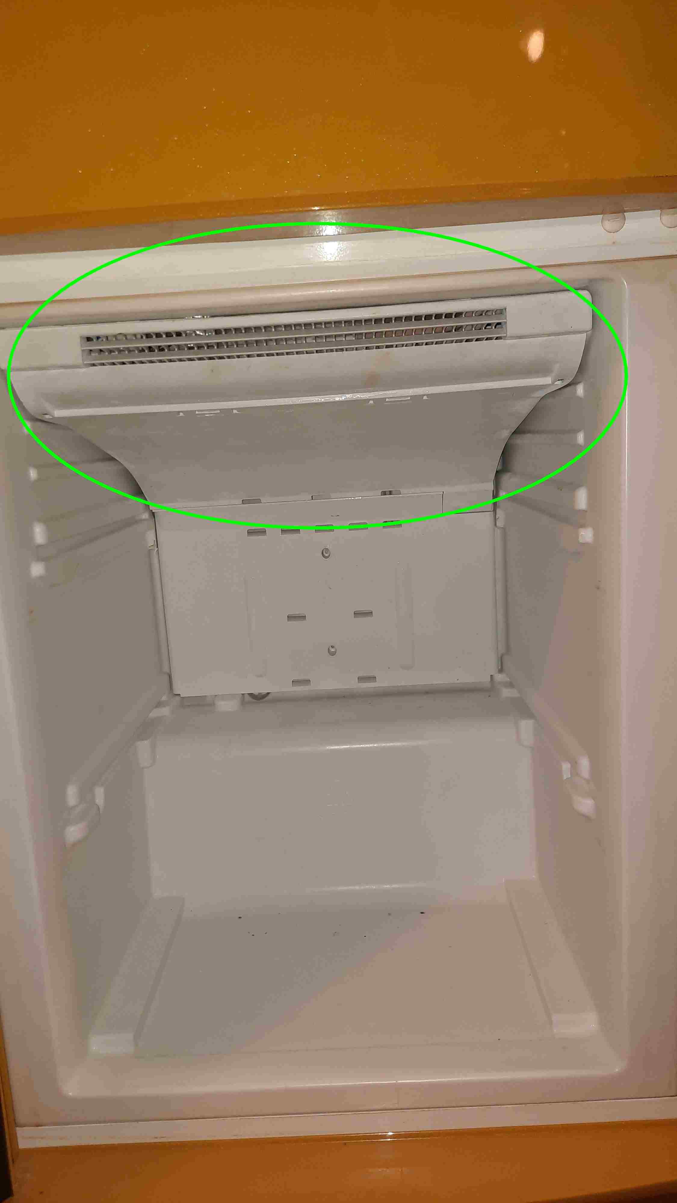

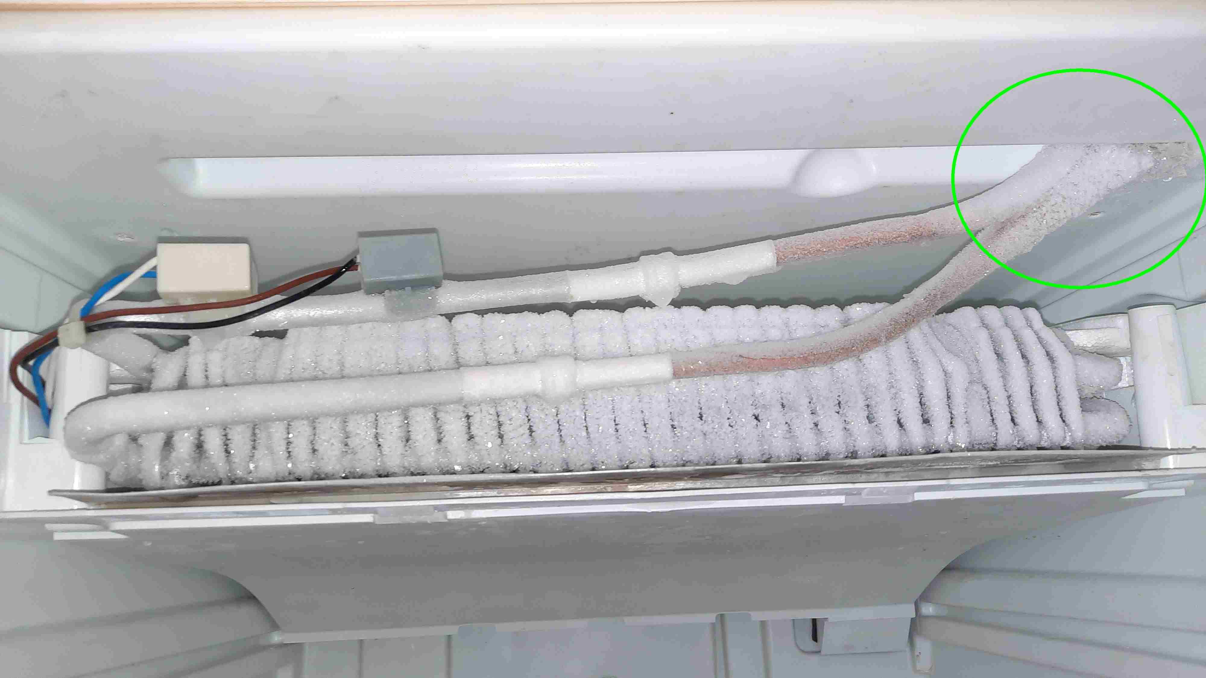

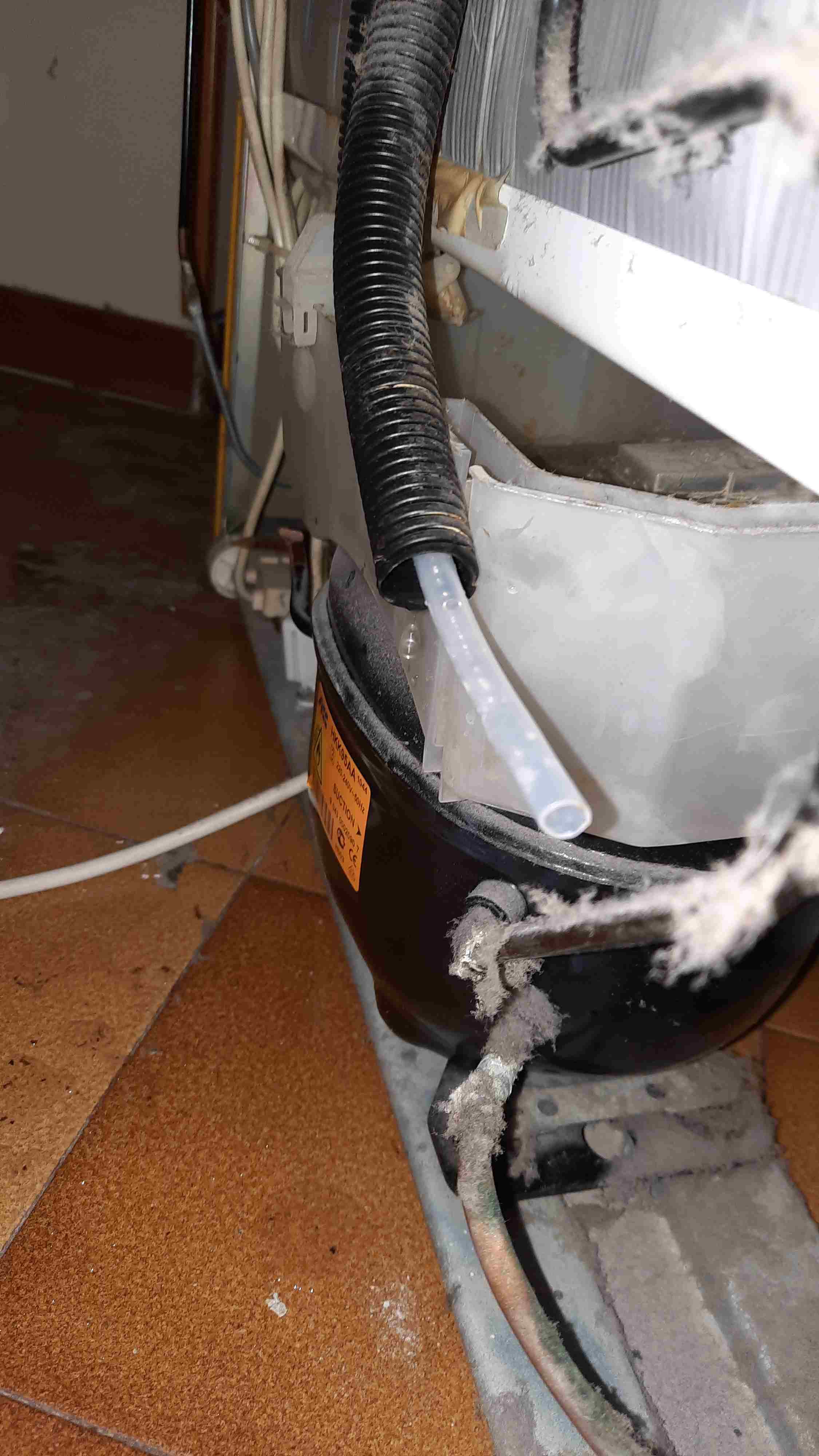

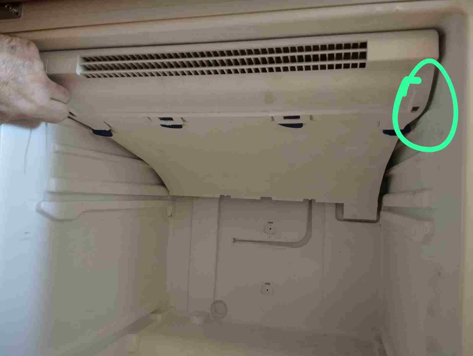

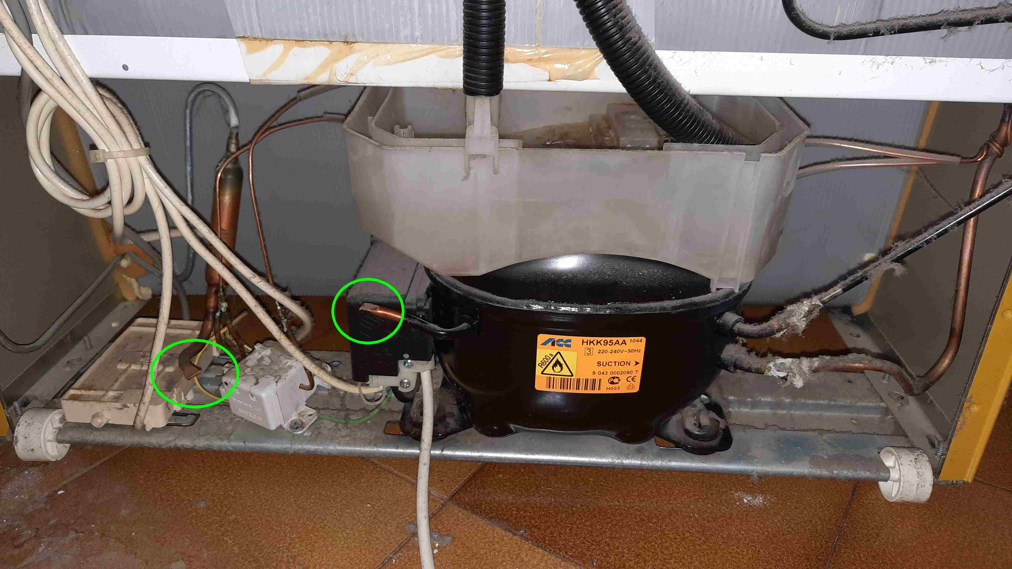

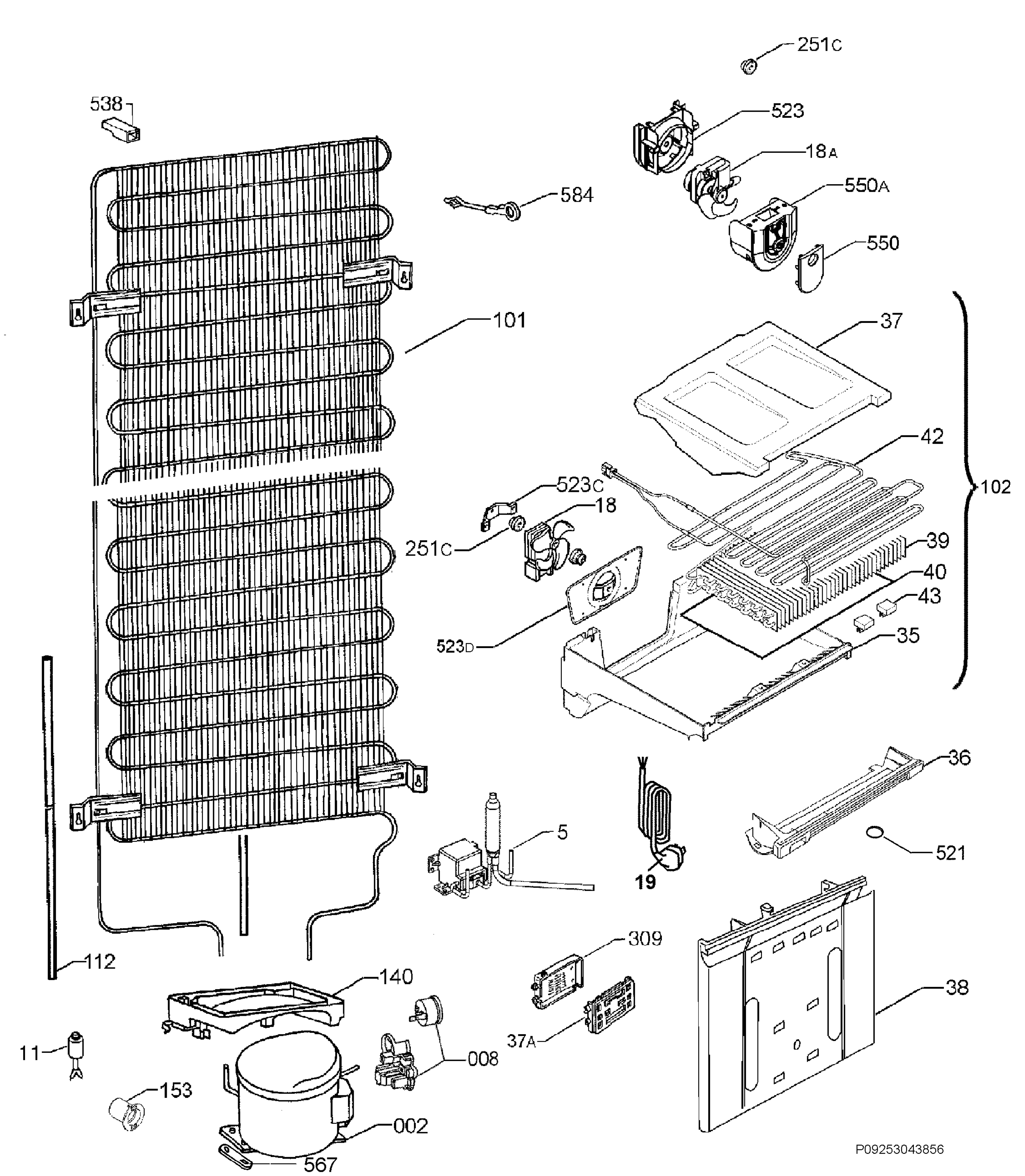

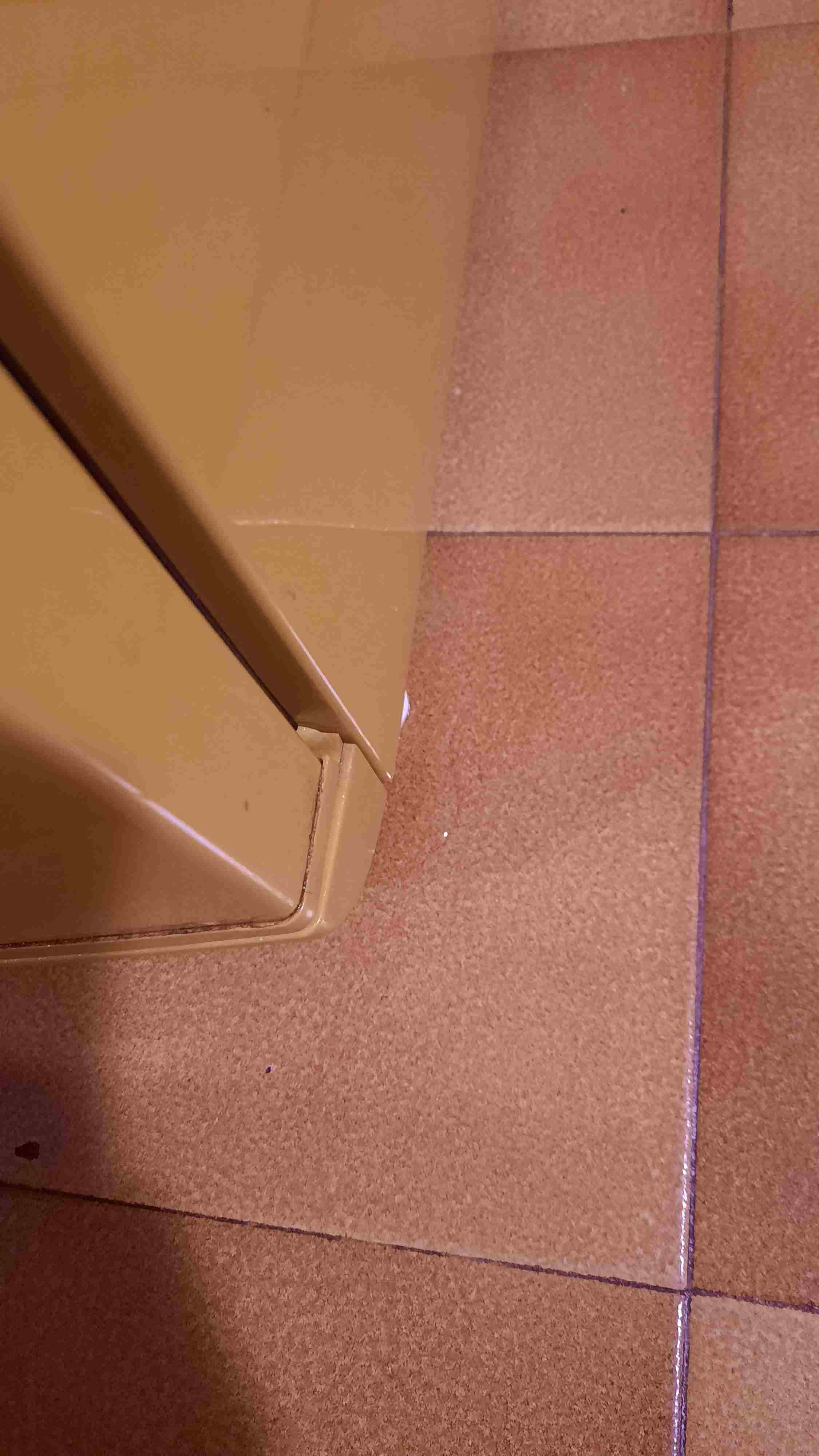

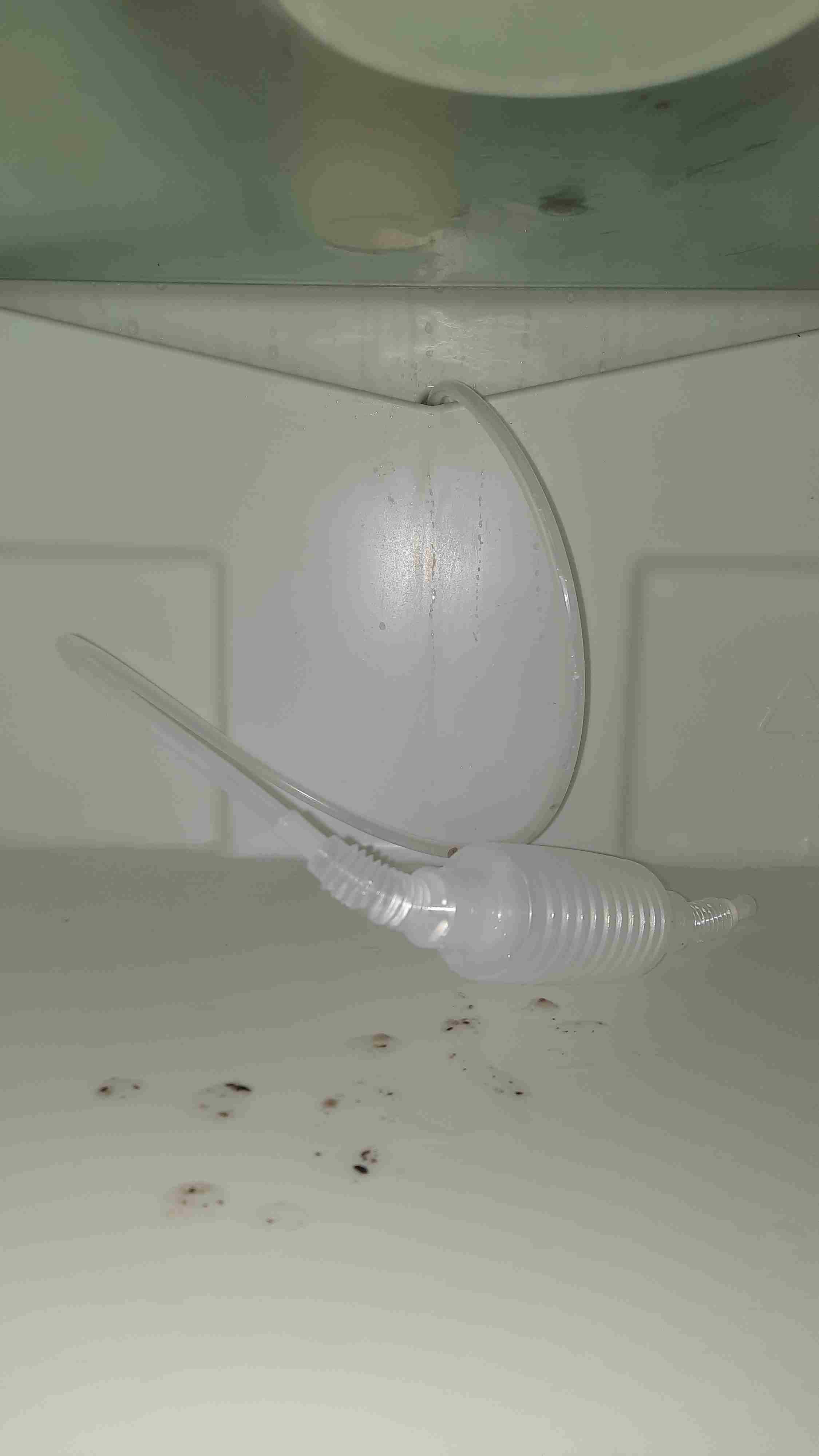

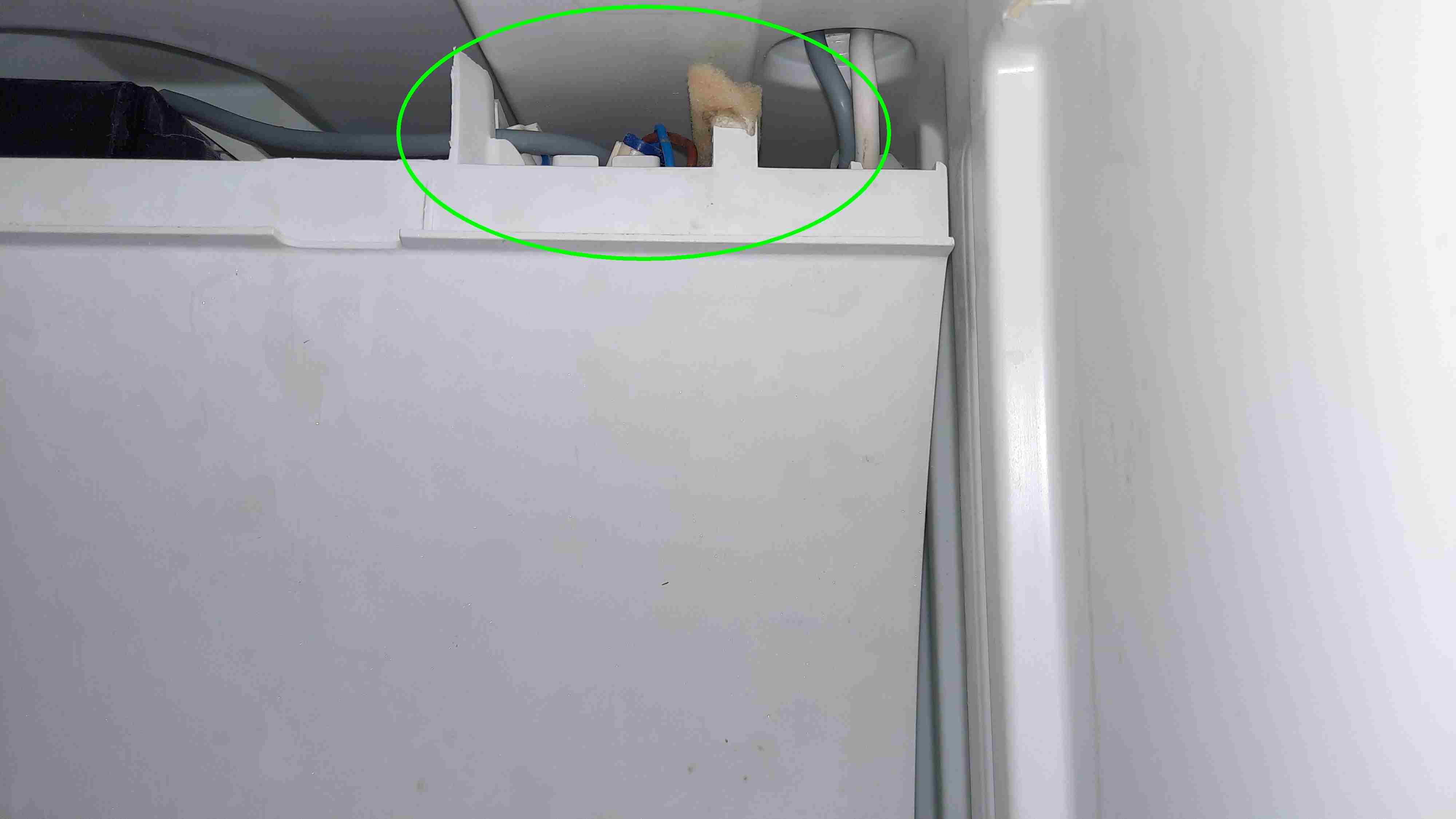

RobCorb Inserito: 27 marzo Segnala Inserito: 27 marzo Salve a tutti! Qualche giorno fa, il frigo in oggetto ha iniziato a farci saltare il salvavita. Abbiamo fatto intervenire un tecnico, il quale ha decretato che il "no frost" era andato, e così l'ha staccato poiché a suo dire era troppo difficile e costoso intervenire; tanto il frigo avrebbe funzionato lo stesso, ma sarebbe stato da sbrinare ogni tot mesi. Abbiamo preso per buone le sue parole, ma ora noto che il comparto congelazione segna solo -16 anziché -18. Quindi mi chiedevo se: 1) -16 sia sufficiente alla congelazione di lunga durata (mi pare che sia -18 la temp minima, appunto) 2) posso fare qualcosa per intervenire sul frigo o se deve essere cambiato. Grazie a tutti in anticipo. Pubblico un paio di foto, una mia del quadro comandi e una presa in rete per far vedere che tipo di frigo è.
Stefano Dalmo Inserita: 27 marzo Segnala Inserita: 27 marzo Assolutamente non puoi tenerlo così , è ovvio che se non sbrina , l’evaporatore si riempie di ghiaccio e non c’è scambio . ma non ho capito , ha staccato forse la resistenza Perché in dispersione ? ma roba da matti e non la poteva cambiare ! il reparto frigo , funziona?
Ciccio 27 Inserita: 28 marzo Segnala Inserita: 28 marzo E non aveva voglia, perché quella resistenza si può cambiare senza eccessivo sbattimento.
RobCorb Inserita: 28 marzo Autore Segnala Inserita: 28 marzo Purtroppo non ero presente durante l'intervento (c'era mia moglie), quindi non so bene di preciso cosa ha fatto, riporto quello che mi è stato detto. Il reparto frigo funziona, anche se produce tanta condensa che poi cola fuori e forma una pozza, anche se piccola, ai piedi del frigo: un disastro! Se c'è una resistenza da cambiare e non è molto complesso, posso provare a farlo io... Grazie a tutti, come sempre, dell'aiuto.
Stefano Dalmo Inserita: 28 marzo Segnala Inserita: 28 marzo 2 ore fa, RobCorb ha scritto: Il reparto frigo funziona, anche se produce tanta condensa che poi cola fuori e forma una pozza, anche se piccola, ai piedi del frigo: un disastro Quindi il frigo è statico ? nel senso che brina la parete posteriore ?
RobCorb Inserita: 28 marzo Autore Segnala Inserita: 28 marzo Credo di sì, cioè credo che ora funzioni in modo statico, brina la parete posteriore, poi la condensa cola giù, probabilmente non viene smaltita a sufficienza dal foro di scarico, si accumula sotto al cestello della verdura e infine fuoriesce. Non molta, ma c'è. Se serve più tardi gli scatto una foto.
Stefano Dalmo Inserita: 28 marzo Segnala Inserita: 28 marzo 🤣 ma non è che adesso lavora in modo statico ! Se ghiaccia la parete frontale , è Statico - il reparto frigo . mentre il freezer è no frost . in breve è un combinato . Nel total no frost al reparto frigo vi arriva aria dal freezer . bisogna controllare il condotto di drenaggio , ci sarà dello sporco che ostruisce il passaggio
RobCorb Inserita: 29 marzo Autore Segnala Inserita: 29 marzo Scusa, pensavo che mi chiedessi se il bypass del no frost (o qualunque altra cosa abbia fatto il tecnico) avesse modificato il modo di lavorare del frigo da no frost a statico. Posso controllare io il condotto di drenaggio? E' una cosa che si può fare senza spostare tutti i cibi nel frigo? Ecco alcune foto di quello che il frigo produce (sperando che si veda): (P.S.: il frigo è un Y perché è giallo non un S, Silver 🙂 )
Stefano Dalmo Inserita: 29 marzo Segnala Inserita: 29 marzo Scusa , ma dalle foto non si vede da dove scende l'acqua , mi dispiace , e poi hai fotografato la base del frigo , non si vede come è strutturato . Scusa , ma non è che si possa conoscere come è fatto ogni frigo , si ragiona guardando e si intuisce come è concepito e dove smontare . Devi vedere da dove scende l'acqua e se c'è un pannello lo si smonta per vedere cosa c'è dietro.
RobCorb Inserita: 29 marzo Autore Segnala Inserita: 29 marzo Perdonami, pensavo che la foto che ho messo nel post originale, presa in rete, fosse sufficiente: è una foto commerciale del frigo. Ecco una foto del frigo e un'indicazione di dove si raccoglie l'acqua (sotto al cassetto della verdura) e di dove cola fuori. Non so se debba smontare pannelli interni, forse devo controllare dietro? Grazie dell'aiuto.
panama Inserita: 30 marzo Segnala Inserita: 30 marzo Qui si trovano gli esplosi del frigo https://shop.electrolux.it/search?q=:relevance:pnc:92503372400&_gl=1*xeq8hh*_up*MQ..*_gs*MQ..&gclid=Cj0KCQjwtJ6_BhDWARIsAGanmKcDNXKHe3Rj3vzssfhDzvHBLzYr_gh29ObAwcDqiB6OjPW35KoBcFwaAo6TEALw_wcB&gclsrc=aw.ds È un no frost solo nel congelatore, il frigo è ventilato da almeno 20 anni gli Electrolux sono così 🙃
RobCorb Inserita: 30 marzo Autore Segnala Inserita: 30 marzo Grazie Panama, molto utile. Grazie come sempre a tutti del prezioso aiuto. Quindi se ho capito bene devo: 1) controllare il condotto di drenaggio (da dietro?) 2) sostituire la resistenza del congelatore (la 42, nell'immagine?)
Stefano Dalmo Inserita: 30 marzo Segnala Inserita: 30 marzo Si , se ha staccato la resistenza e non salta più il differenziale , va sostituita .
RobCorb Inserita: 30 marzo Autore Segnala Inserita: 30 marzo Ok, mi sono messo al lavoro. Questa è una foto del retro del frigo. 1) Da qui posso controllare il drenaggio, e in caso come? 2) a me pare che il tubicino indicato in verde sia stato troncato e chiuso... e magari è proprio questo quello che ha fatto il "tecnico" (virgolette d'obbligo, in caso). Mi sbaglio?
RobCorb Inserita: 30 marzo Autore Segnala Inserita: 30 marzo Aggiornamento: intanto, ho disostruito il condotto di drenaggio. Ho usato un semplice tubicino di gomma, con forza l'ho fatto passare fino in fondo. Questo problema credo che sia risolto (vedi foto). Attendo suggerimenti sull'altro: dal retro la resistenza di sbrinamento non sembra facilmente accessibile, se di questo parliamo...
Stefano Dalmo Inserita: 30 marzo Segnala Inserita: 30 marzo Lascia perdere i tubicini in rame . Non aveva senso aprire . E se lo avesse fatto , nello stesso momento avrebbe smesso di funzionare. No c'è bisogno di spingere un tubo fino a giù , basta oltrepassare la curva , quindi una fascetta per elettricista . Poi mettere un po' di acqua e vedere se scende. La resistenza sta intorno alla batteria evaporatore nel freezer.
RobCorb Inserita: 31 marzo Autore Segnala Inserita: 31 marzo Ok, per arrivare alla resistenza ho tolto il pannello della parete di fondo del freezer e ora dovrei togliere il pannello in plastica che protegge il tutto (vedi foto). Non ci sono viti, immagino che sarà a incastro, qualcuno ha una dritta su come posso fare? (Ho paura a forzarlo...) Grazie!
RobCorb Inserita: 3 aprile Autore Segnala Inserita: 3 aprile Piccolo aggiornamento (purtroppo non ho molto tempo da dedicare al frigo): ho tolto la mascherina, che andava disincastrata tramite due alette da premere passando attraverso i buchetti laterali (vedi foto). Ora sono all'evaporatore, qualche consiglio per arrivare alla resistenza? (ad es. devo prima farlo sbrinare del tutto?)
Stefano Dalmo Inserita: 3 aprile Segnala Inserita: 3 aprile (modificato) Scusa , ma da dove l’ha staccato questo defrost ? ha smantellato tutto questo che stai facendo tu ? O l’ha staccato nella scheda? Fare una riparazione dí come stai facendo tu , comporta che devi spegnere il frigo ed eventualmente ci volesse la resistenza , devi trovare il ricambio a frigo non funzionante , nel senso che devi muovere i tubi del l’evaporatore quanto meno puoi , altrimenti si possono crinare ed è finita poi . Non aprire , togliere la resistenza , poi lo rimonti , poi trovi la resistenza , lo rismonti , poi lo rimonti eccc. non si se mi sono spiegato Modificato: 3 aprile da Stefano Dalmo
Stefano Dalmo Inserita: 3 aprile Segnala Inserita: 3 aprile Non credo che il tecnico abbia rimosso tutto questo . trova dove ha staccato quello che dici , perché non saprei cosa ha fatto . e fammi sapere
RobCorb Inserita: 9 aprile Autore Segnala Inserita: 9 aprile Ciao, ecco un paio di foto nuove. Il tecnico ha spostato in avanti l'evaporatore e, a mo' di meccanico di auto, è entrato con la testa nel congelatore e ha staccato la resistenza e i sensori, che si trovano sulla sinistra (guardando l'evaporatore; nella foto che ho preso da dentro il congelatore, sono a destra nella seconda foto, nel cerchietto verde). Nella prima foto, ho segnato due tubicini che sono solidali con la struttura: temo che tirando l'evaporatore in avanti, si possano danneggiare. Non credo che si possa sostiuire la resistenza così facilmente come diceva qualcuno, ma spero di sbagliarmi. Suggerimenti?!
Stefano Dalmo Inserita: 9 aprile Segnala Inserita: 9 aprile Scusa , ma tu lo hai visto tu quando ha tirato in avanti l’evaporatore . ? io non credo proprio che quell’evaporatore possa venire in avanti . Ma scherziamo ! con quei tubi proprio avanti alla batteria . ! bisogna togliere il pannello sottostante ed appendere la batteria Sul lato destro in modo da avere libertà di manovra sia sopra che sotto . a parte che togliendo il pannello sottostante , si capisce pure se la resistenza è poggiata sul pannello o se è incastrata sulla batteria . purtroppo ci sono modi diversi di costruzione da marca a marca .
RobCorb Inserita: 10 aprile Autore Segnala Inserita: 10 aprile Purtroppo non c'ero quando è venuto il tecnico, mi baso sul racconto di mia moglie e sui messaggi che ci manda (quando chiediamo come ha fatto). L'evaporatore viene avanti, ma di poco, quanto basta ad avere accesso ai componenti sul retro, con una mano. Comunque appena posso provo a togliere il pannello così da vedere come è sistemata la resistenza. Grazie!
RobCorb Inserita: 2 maggio Autore Segnala Inserita: 2 maggio (modificato) Piccolo aggiornamento: per togliere il pannello sottostante devo rimuovere la lastra di polistorolo isolante che c'è sopra, che racchiude l'evaporatore. Infatti la lastra di polistirolo e il pannello di plastica che sta sotto racchiudono assieme l'evaporatore come un panino. Il problema è che la lastra è fissata al pannello in plastica con del nastro adesivo (cerchietto verde in foto) che corre tutto attorno ed è fisicamente molto difficile (per non dire impossibile) togliere questo nastro senza avere accesso al retro. Avete suggerimenti? Modificato: 2 maggio da RobCorb
RobCorb Inserita: 5 giugno Autore Segnala Inserita: 5 giugno (modificato) Ciao a tutti, aggiornamento finale: ho sostituito il frigo con uno nuovo* (riparazione troppo complicata), quello vecchio l'ho regalato a una compagine di attori d'improvvisazione che ne aveva bisogno per la nuova sede, per le bevande per cui va più che bene. Quindi non è finito come RAEE! Grazie comunque a tutti per l'aiuto! (*Ho trovato uno Sharp total no frost in mega offerta, praticamente il preventivo del costo di riparazione del vecchio.) Modificato: 5 giugno da RobCorb
