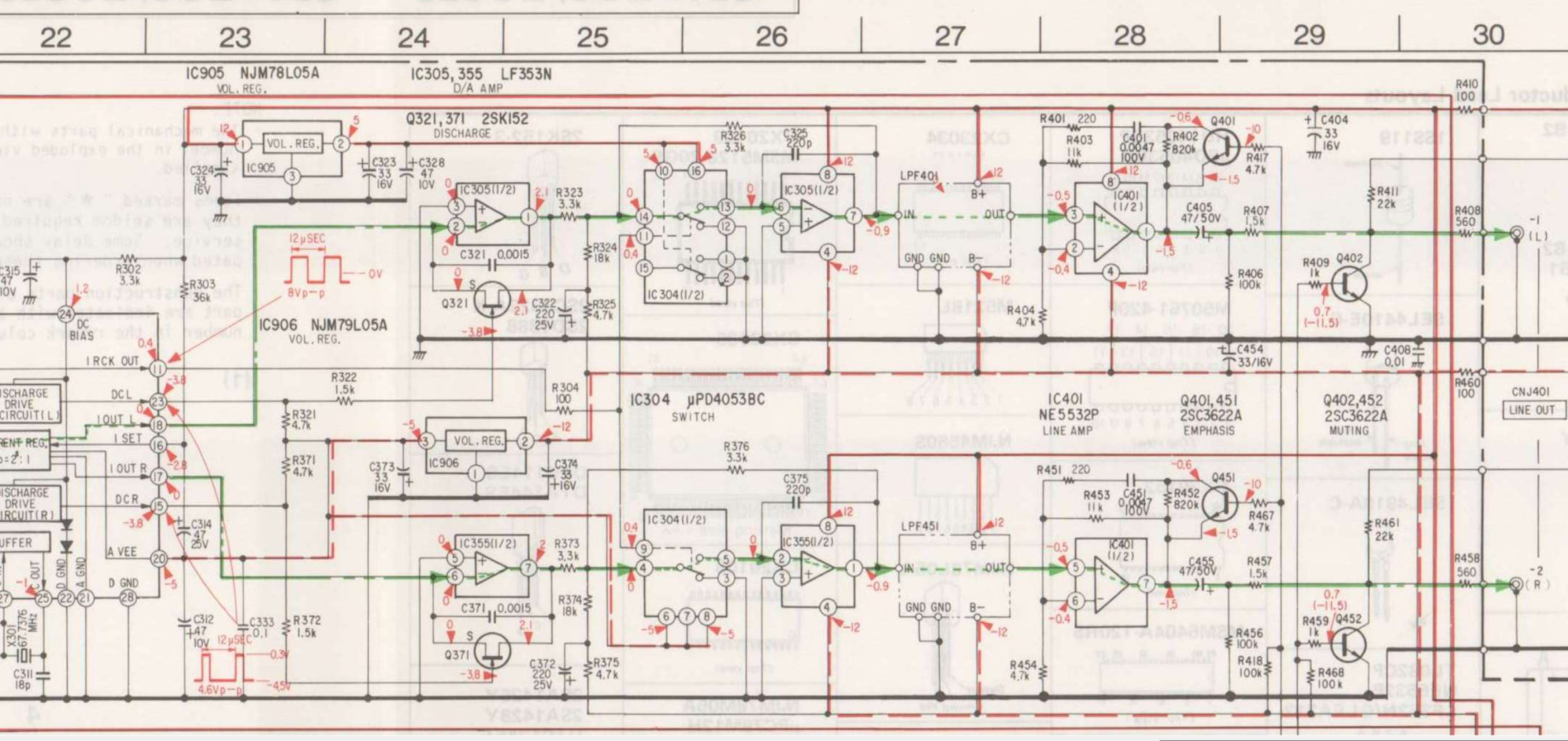

Buonasera a tutti,
Ho da un po' di tempo questo lettore fermo a causa della forte distorsione tipo rumore bianco su entrambi i canali anche con traccia audio di solo silenzio. Il lettore funzionava perfettamente fino a quando non è stato collegato ad un amplificatore che non avevo mai provato prima 😞. Questo mi fa pensare ad un problema sulla parte analogica in uscita o dal dac in poi, le tracce vengono lette e si percepiscono. Il service manual è facilmente reperibile in rete. Ho iniziato a sondare le tensioni di alimentazione e a parte lievi scostamenti mi sembrano ok, ho a disposizione un oscilloscopio digitale usb che non mi fa vedere il segnale RF ad eye pattern. Mi sembra ci sia una componente dc in uscita. Insomma tante idee ma confuse, qualcuno può darmi una mano?   Allego una parte dello schema con sezione analogica e dac
aggiungo dettaglio schema elettrico
