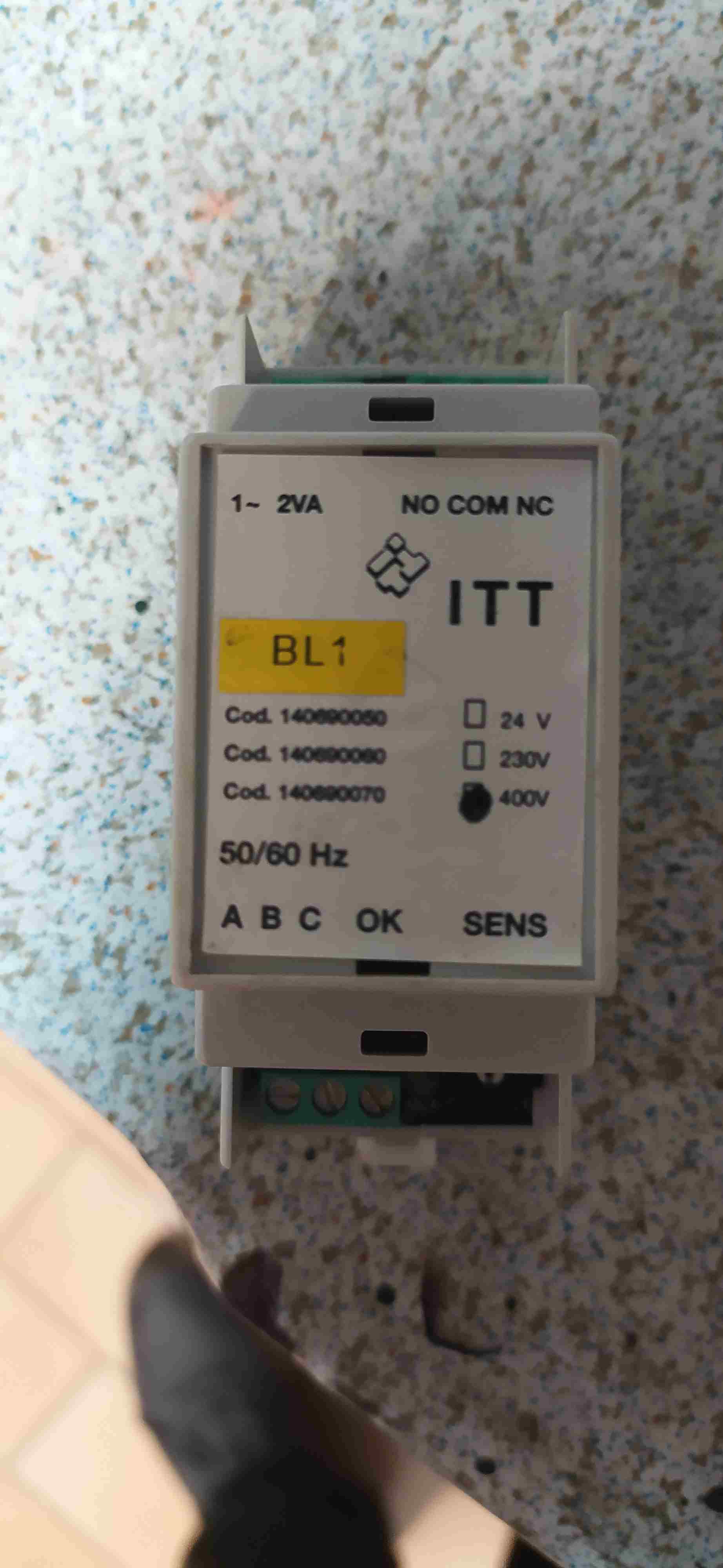

Gragnanese Inserito: 28 marzo 2025 Segnala Inserito: 28 marzo 2025 Cortesemente chiedo informazioni su questo modulo . In rete non trovo il datasheet e non saprei come si può utilizzare e in quale campo di applicazione Allego foto Grazie
mc1988 Inserita: 28 marzo 2025 Segnala Inserita: 28 marzo 2025 Di sicuro serve a gestire delle sonde di livello, ma per dettagli più specifici è dura senza documenti.
Gragnanese Inserita: 28 marzo 2025 Autore Segnala Inserita: 28 marzo 2025 E sono proprio quelli che cerco........attendo fiducioso
acquaman Inserita: 28 marzo 2025 Segnala Inserita: 28 marzo 2025 L'azienda l'ho trovata qui, prova ad inserire il codice del dispositivo nel cerca del loro sito, dalla foto io non riesco a leggerlo.
Gragnanese Inserita: 28 marzo 2025 Autore Segnala Inserita: 28 marzo 2025 sul sito istituzionale non lo trovo, ho scritto sperando in una risposta
