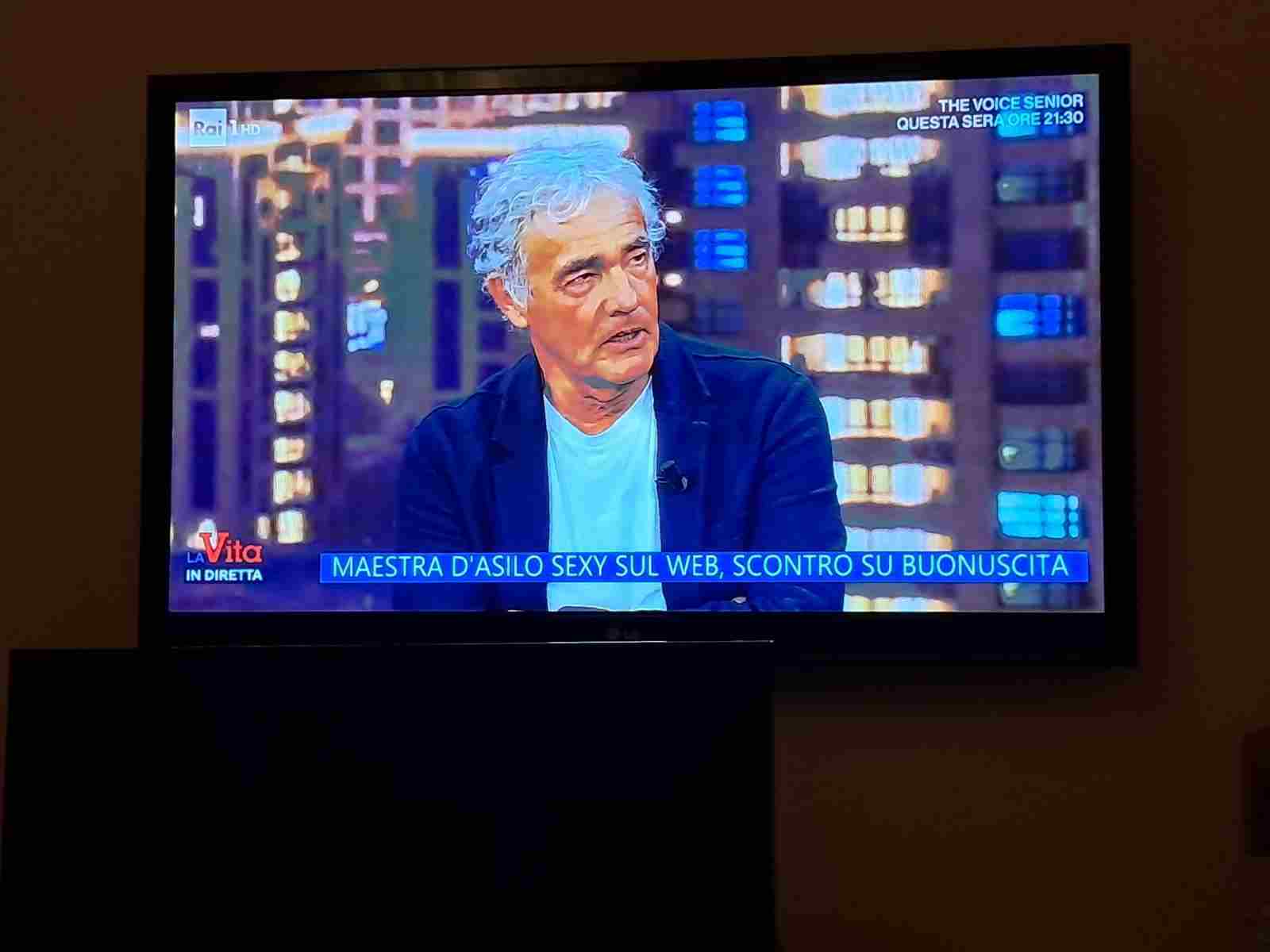

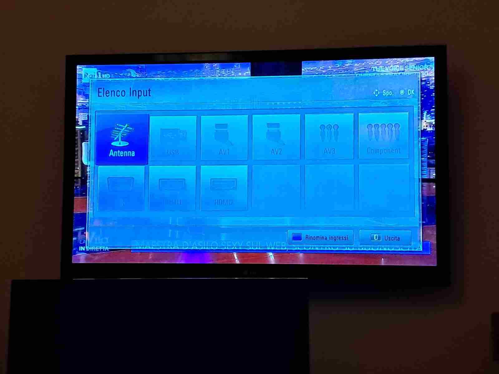

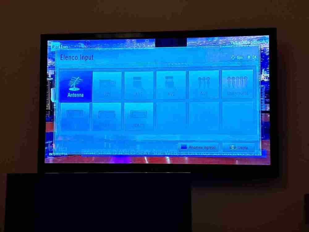

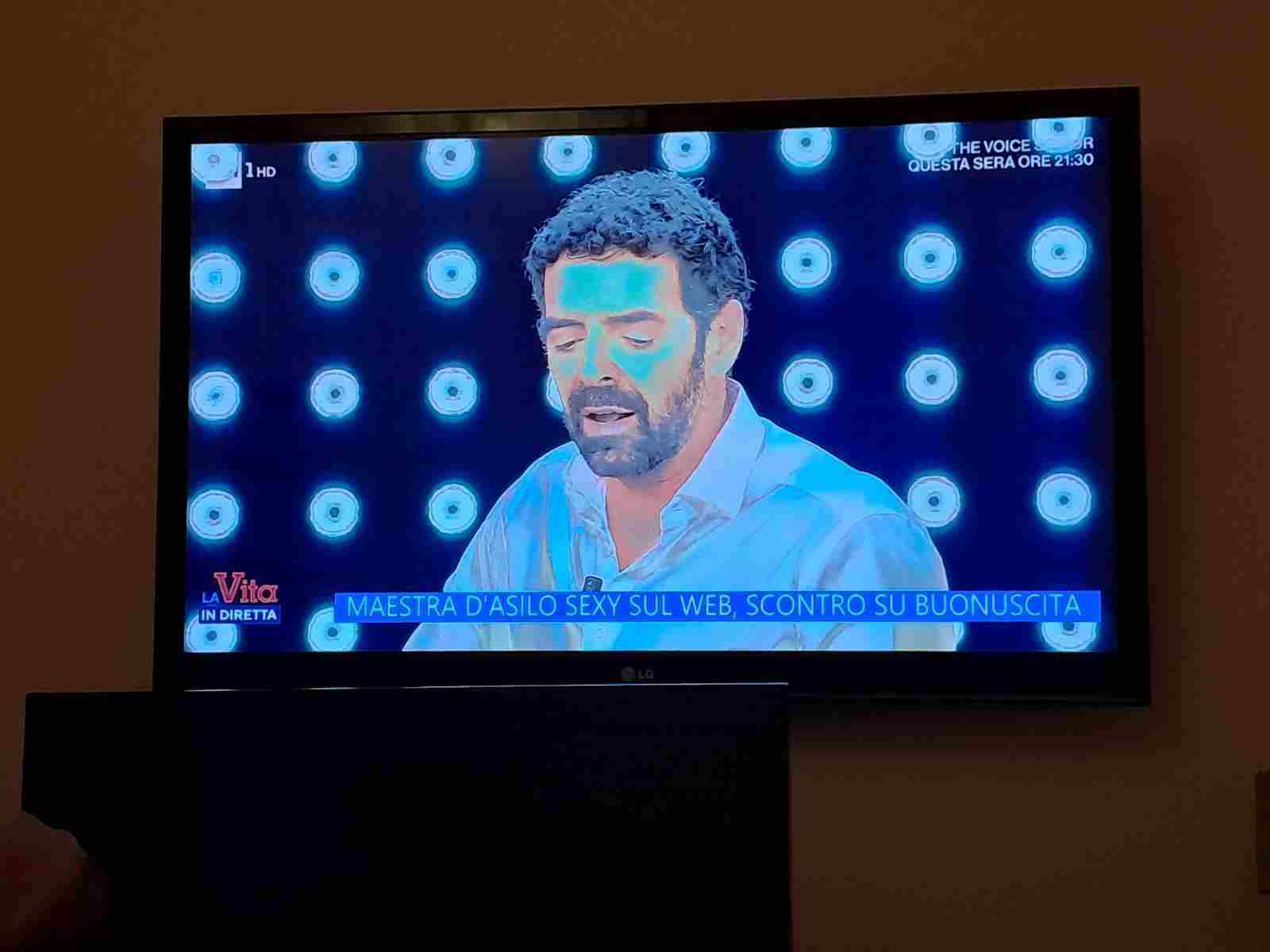

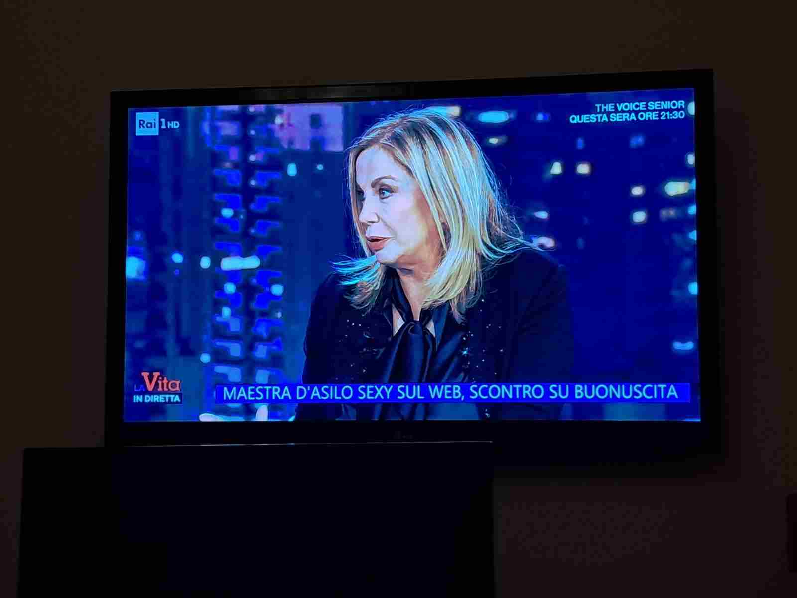

Salve,
Ho un vecchio LG 50PV350A. Oggi, all'improvviso, abbiamo sentito un odore di plastica bruciata e poi l'immagine sullo schermo ha cominciato a essere alterata, come si vede nelle immagini allegate. Ci sono aloni e chiazze di colore non congruo che cambiano continuamente. Ho provato a resettare il TV riportandolo alle impostazioni di fabbrica ma niente. Qualcosa di simile era già successo un mesetto fa, senza odori strani, ed era bastato scollegare la spina per un minuto.
Secondo voi che problema può essere e il TV è da buttare?
  • Riccardo Ottaviucci changed the title to LG 50PV350A immagine alterata
Riccardo Ottaviucci
sicuramente qualche componente sulla Y-SUS si è guastato . Verifica i mosfet ma prendi in considerazione l'ipotesi di cambiare tutta la scheda
Che ricordi io questi tv quando arrivavano in lab con il difetto di solarizzazione la colpa era del processore LGE35230 sulla main da reballare.
Reballare il processore può essere un'operazione conveniente di questi tempi? Ho visto un po' i prezzi e ho ancora il dubbio se rottamare oppure no...
Riccardo Ottaviucci
puoi provare con un reflow
