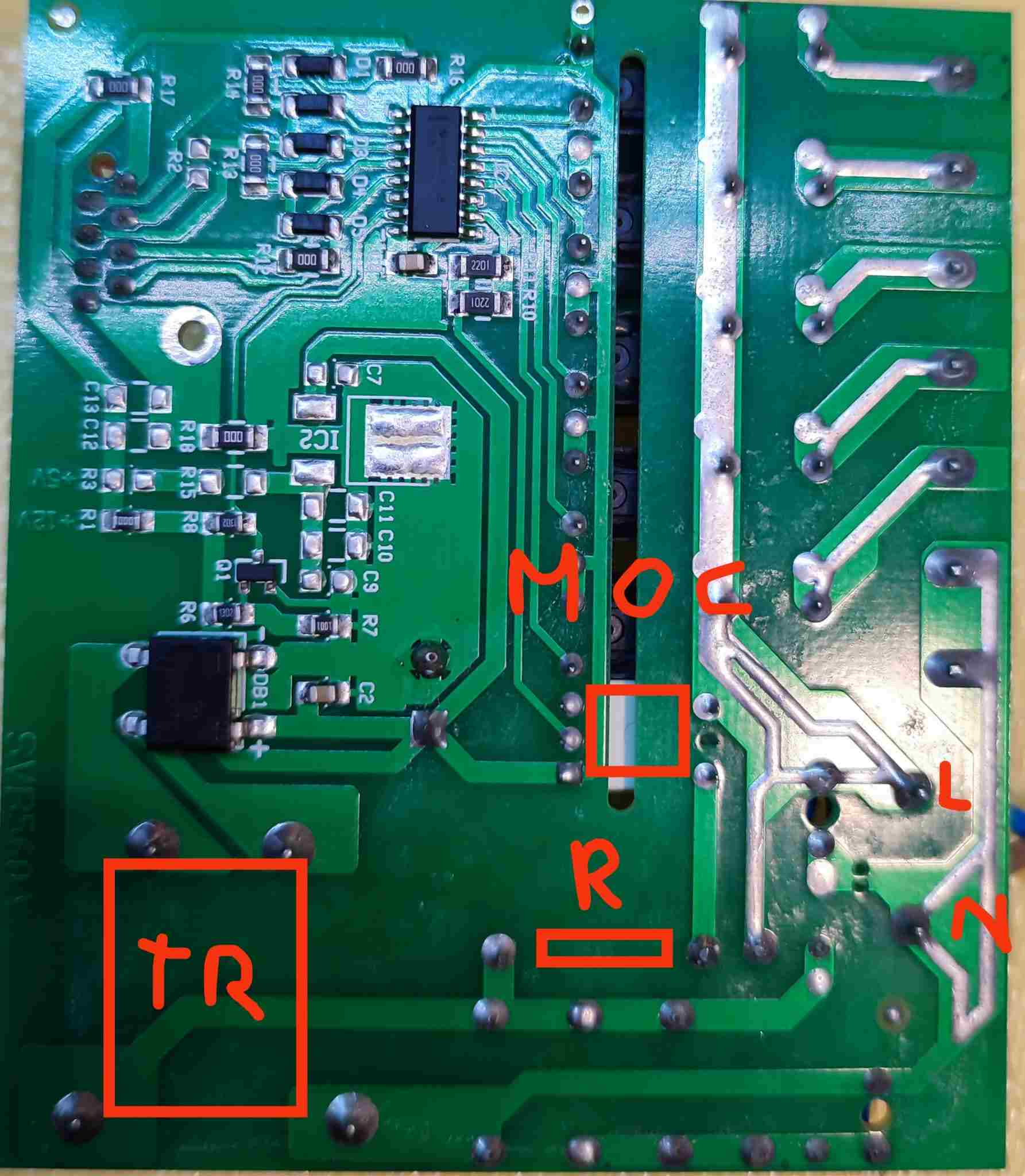

temp Inserito: 28 marzo 2025 Segnala Inserito: 28 marzo 2025 Salve a tutti ho un problema con questa scheda che comanda una cappa Airone. Non da segni di vita dopo uno sbalzo di tensione. Facendo varie misure la tensione di rete arriva ad un capo del trasformatore mentre l'altro capo sembrerebbe alimentato dalla resistenza tramite il MOC triak. Non capisco se è il moc guasto, come può funzionare se non è alimentato. Le resistenze sono ok. La scheda è sempre alimentata e sul connettore rosso arrivano i comandi touch quindi anche essi funzionano quando l'alimentazione funziona. Grazie per un eventuale risposta.
Dumah Brazorf Inserita: 28 marzo 2025 Segnala Inserita: 28 marzo 2025 (modificato) Ai capi + e - del ponte diodi DB1 dovresti misurare nei dintorni dei 12V DC Modificato: 28 marzo 2025 da Dumah Brazorf
temp Inserita: 29 marzo 2025 Autore Segnala Inserita: 29 marzo 2025 Non arriva tensione ai capi dei trasformatore di conseguenza nemmeno sul ponte di diodi
temp Inserita: 29 marzo 2025 Autore Segnala Inserita: 29 marzo 2025 Il neutro arriva direttamente mentre la fase sembra interrotta dal moc per poi passare attraverso la residenza ma non capisco, se è così, come il moc venga abilitato se il ponte non è alimentato.
ALLUMY Inserita: 29 marzo 2025 Segnala Inserita: 29 marzo 2025 (modificato) A me sembra invece che al trasformatore qualcosa gli arrivi attraverso il condensatore giallo destro nella foto con mi sembra in serie una resistenza. Quindi verifica se sono a posto quei componenti. Se notate, avevano previsto un regolatore di tensione dopo il ponte, mentre invece hanno lasciato tutto opzionale. Potrebbe essere quindi una sorta di regolazione di tensione agendo direttamente sul primario tramite il moc. Modificato: 29 marzo 2025 da ALLUMY
Dumah Brazorf Inserita: 29 marzo 2025 Segnala Inserita: 29 marzo 2025 (modificato) Dite? Non potrebbe essere un semplice caduta capacitiva attraverso R4 e C3? Verificherei questi 2. Verifica anche che primario e secondario del trasformatore non siano aperti. Modificato: 29 marzo 2025 da Dumah Brazorf
ALLUMY Inserita: 29 marzo 2025 Segnala Inserita: 29 marzo 2025 Infatti stavo proprio parlando di quei due componenti, che a guardare le foto sembrano essere in serie al primario del trasformatore.
temp Inserita: 29 marzo 2025 Autore Segnala Inserita: 29 marzo 2025 Le resistenze le avevo controllate ma i condensatori no pensavo fosse un filtro si rete. Effettivamente i condensatori misurandoli sembrano avere dei problemi. Li ho acquistati on line perché essendo in alternata nel negozio di elettronica in città non li tengono. Appena arrivano provo e vi aggiorno. Grazie per avermi acceso una lampadina.
temp Inserita: 21 aprile 2025 Autore Segnala Inserita: 21 aprile 2025 Risolto !!!!!! grazie mille erano proprio i condensatori il problema.
