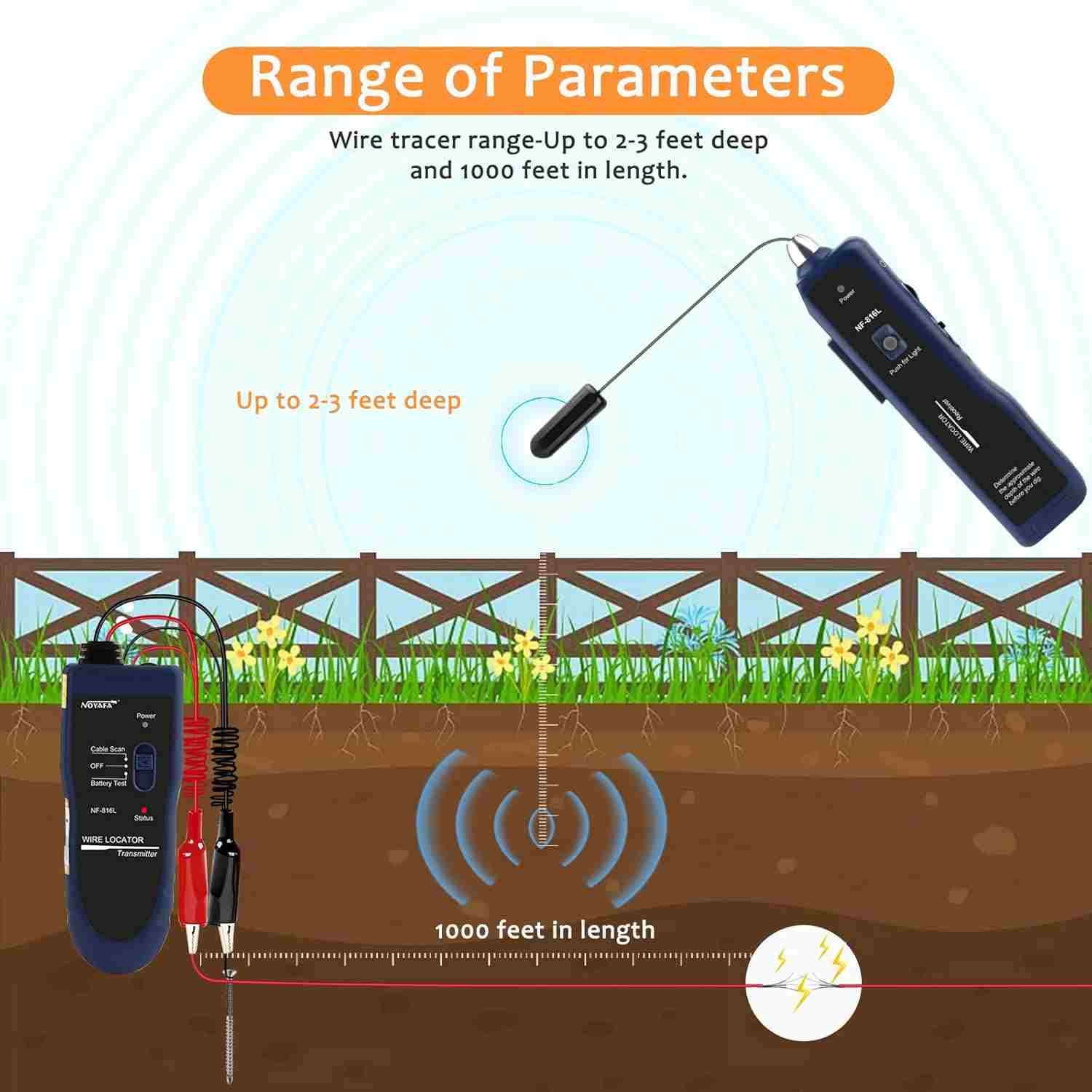

Linea senza carico fa saltare magnetotermico/differenziale
Buongiorno a tutti, scrivo in quanto sto riscontrando il seguente problema nella casa che recentemente ho acquistato (indipendente su 3 livelli ristrutturata nel 98).
Nel quadro ho un magnetotermico differenziale apposito per la linea clima, l’unità esterna che serve 3 split interni si trova sul tetto, nel sottotetto è posizionato un magnetotermico che toglie alimentatazione all’unità.
Mi sono accorto che qualcuno (passato prima di me) ha scollegate la linea a valle dal mt/d nel quadro per collegarlo diretto alla linea in ingresso, provando a ripristinare il collegamento corretto il mt/d scatta immediatamente, facendo alcune prove sono arrivato al dunque: dispersione tra neutro e terra. Possibile però che anche spegnendo l’interruttore nel sottotetto accada? Vorrebbe dire che la dispersione è sulla linea.
Potrebbero essere le guaine rovinate?
PS. I Climatizzatori funzionano perfettamente.
in che senso dispersione terra/neutro? come l'hai misurata?
sicuro che salti il differenziale e non la termica?
l'interruttore nel sottotetto è un magnetotermico, sicuro?
hai un solo mtd?
8 minuti fa, giulio.11 ha scritto:
nel sottotetto è posizionato un magnetotermico che toglie alimentatazione all’unità  (#) .
dispersione tra neutro e terra.
Possibile però che anche spegnendo l’interruttore nel sottotetto accada  (?)
Vorrebbe dire che la dispersione è sulla linea (*) .
. # per essere sicuro di togliere effettivamente Alimentazione stacca i fili sotto il Magnetotermico  ! !
..? A volte polvere, insetti o altri corpi estranei inceppano il meccanismo e potrebbe commutare
un solo Polo .
Può capitare .
... * per testare i Cavi stacca anche i fili che entrano nell Magnetotermico ;
.... Ma su tetto e sottotetto i Cavi sono a vista o in tubi / Canalette ?
Buona giornata !
  • 1 month later...
Il 29/03/2025 alle 08:21 , reka ha scritto:
in che senso dispersione terra/neutro? come l'hai misurata?
sicuro che salti il differenziale e non la termica?
l'interruttore nel sottotetto è un magnetotermico, sicuro?
hai un solo mtd?
Trovo continuità tra neutro e terra, salta il salvavita BTICINO nel quadro (apposito per la linea clima) non appena collegato il terminale del neutro.
Nel sottotetto c’è un magnetotermico 1P+N
1 ora fa, giulio.11 ha scritto:
Trovo continuità tra neutro e terra
Infatti, se salta collegando solo Terra e Neutro,
sono sicuramente meno di 200 - Ohm .
Se il percorso è lungo,  Questo tipo di Guasto si individua rapidamente mediante lo Strumento
NF-816 ( a pile ). o NF-816L ( Ricaricabile ) da usare dopo aver isolato i Cavi
Oppure NF826 si utilizza anche sotto Tensione   con le dovute Cautele  ! !
In questo caso si collega il filo Neutro al Morsetto rosso del Trasmettitore ed il giallo - verde
a quello nero, prima da un capo, poi dall' altro  .
La Corrente prodotta dal Segnale genera un Campo Magnetico più forte nel tratto prima del Guasto  .
Superando il punto guasto si riduce  il valore  Rilevato dal Ricevitore    .
Altrimenti si sfilano i Cavi e si procede a vista  .
Buona giornata !
Marco Fornaciari
Lo scatto del MTD del quadro avviene anche a MT vicino alla macchina aperrto?
Se si, e la macchina funziona, il problema è nei conduttori, quindi inutile misurare.
Ma detto spudoratamente è da mettere in galera chi ha escluso il MTD, tra l'altro se c'è una dispersione si paga energia che va dispersa chissa dove.
Quindi senza perdere altro tempo se il tubo è abbastana grande infilaci prima una sonda e verifica che il tubo non sia schiacciato.
Se la sonda si blocca hai la distanza dell'ostrusione  quindi il punto dove intervenire prima di sfilare i fili attuali.
Meglio se la prova la esegui infilando la sonda da entrambe le parti, se non ottieni lo stesso punto: auguri.
Solo dopo valuti se convine sfilare i conduttori attuali, che al 95% vanno cambiati, almeno in parte se ci sono cassette rompitratta, o passano da cassette di derivazione.
Se il tubo non è esclusivo per l'uso la cosa si complica, in ogni caso infila la sonda in totale assenza di tensione, se non sei pratico rivolgiti ad un elettricista e non usare sonde completamente metalliche.
Attento che il tubo non sia stato centrato da qualche tassello o consimile messo nel muro.
