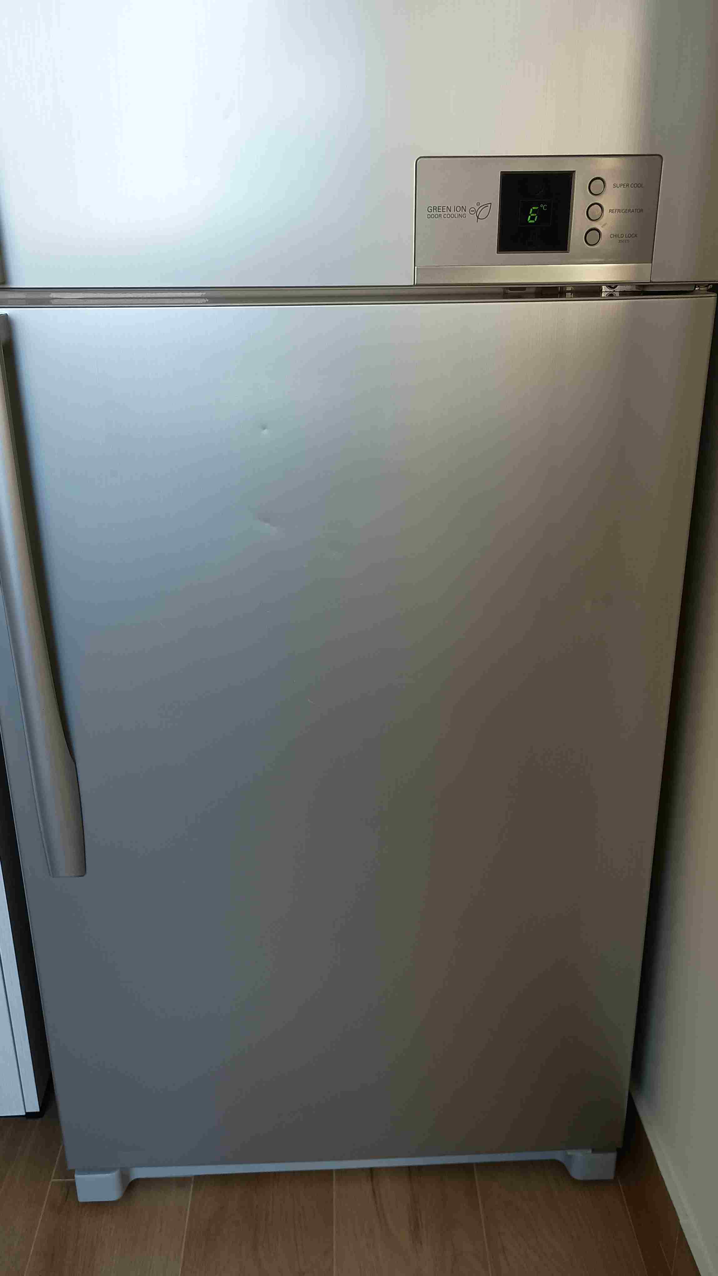

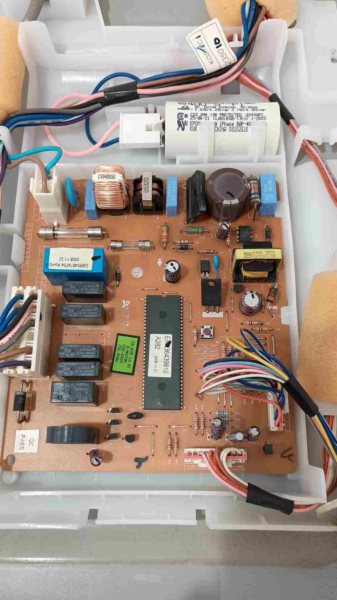

fantagenio Inserito: 29 marzo 2025 Segnala Inserito: 29 marzo 2025 ciao è già la terza volta che mi succede, va via la corrente e il frigo non riparte, devo inserire e rimuovere più volte la spina, il problema è il seguente: il frigo viene disalimentato, appena viene nuovamente alimentato si accende regolarmente il display nel momento in cui si attiva il compressore, il display si spegne completamente il compressore non si è avviato ma rimane accesa la luce interna, il display non da segni di vita fino a quando non tolgo e inserisco nuovamente la spina, cosa può essere? grazie
Stefano Dalmo Inserita: 29 marzo 2025 Segnala Inserita: 29 marzo 2025 Un problema della scheda . Controlla gli elettrolitici e se è il caso sostituiscili. Se non risolvi , magari va sostituita. Posta una foto di questa .
fantagenio Inserita: 30 marzo 2025 Autore Segnala Inserita: 30 marzo 2025 non riesco a trovare in rete le indicazioni su come arrivare alla scheda, ho paura di rompere qualcosa sai darmi indicazioni su dove trovare informazioni per arrivare alla scheda?
Stefano Dalmo Inserita: 30 marzo 2025 Segnala Inserita: 30 marzo 2025 Guarda sul posteriore o giù nel vano motore.
fantagenio Inserita: 30 marzo 2025 Autore Segnala Inserita: 30 marzo 2025 il pannello con il diplay è posto nella parte frontale della porta del frizeer, oltre al diplay che indica i gradi impostati ci sono anche 3 pulsanti quindi sono quasi certo che la scheda si trovi pure lì, solo che non so come si ci arrivi.
Diomede Corso Inserita: 31 marzo 2025 Segnala Inserita: 31 marzo 2025 La scheda è sopra il frigo, due viti e togli il coperchio Quello però è frigo già un po vecchiotto...
fantagenio Inserita: 8 aprile 2025 Autore Segnala Inserita: 8 aprile 2025 qundi devo forzare con un cacciavite la mascherina del display e trovo le viti che dici?
fantagenio Inserita: 14 aprile 2025 Autore Segnala Inserita: 14 aprile 2025 trovata grazie mille. allego la foto della scheda, ma secondo voi quale potrebbe essere il componente o i componenti che non funzionano bene? se va via la corrente e poi ritorna il frigo non riparte se non dopo ripeturi tentativi di staccare e riattaccare la spina perchè il display si spegne e non da segni di vita, ma appena riparte ed il display rimane acceso funziona tutto meravigliosamente, è come se allo spunto si stacca nuovamente la corrente, qualche consiglio su cosa potrebbe essere grazie
Diomede Corso Inserita: 16 aprile 2025 Segnala Inserita: 16 aprile 2025 sarà qualche condensatore stanco... quello bianco grande è di avvio del compressore, mentre quello più piccolino sulla scheda di colore marrone dovrebbe essere 470uf o 680uf non ricordo ... vale la pena sostituirli
Nik-nak Inserita: 16 aprile 2025 Segnala Inserita: 16 aprile 2025 Qui puoi scaricarti il service manual del frigorifero, completo di schema elettrico della scheda. Visto il costo irrisorio, come ti è già stato consigliato, cambia gli elettrolitici. Io punto il dito in particolare verso CE4.
fantagenio Inserita: 18 ottobre 2025 Autore Segnala Inserita: 18 ottobre 2025 ragazzi ieri ho sostituito i condensatori, ho atteso l'occasione che andava via la corrente, il problema si è ripresentato ma questa vola ero preparato con i condensatori elettrolitici da sostiuire, li ho sostituiti e si è messo a funzionare purtroppo soltanto per un giorno e mezzo, oggi rientro a casa e il frigo emette ripetutamente 3 beep pausa lunga e nuovamente 3 beep, ho aperto il vano scheda ed ho provato a premere l'unico pulsante presente sulla scheda, sul display si sono illuminate tutte le spie, si è accesa la ventola interna, le luci sia del frigo che del freezer funzionano e anche i relativo pulsanti delle porte, il compressore si è acceso, è rimasto acceso circa 30 secondi e la funzione di test, credo che sia questa, si è disabilitata e ricomincia la serie di beep, può essere ancora qualche condensatore elettrolitico?
