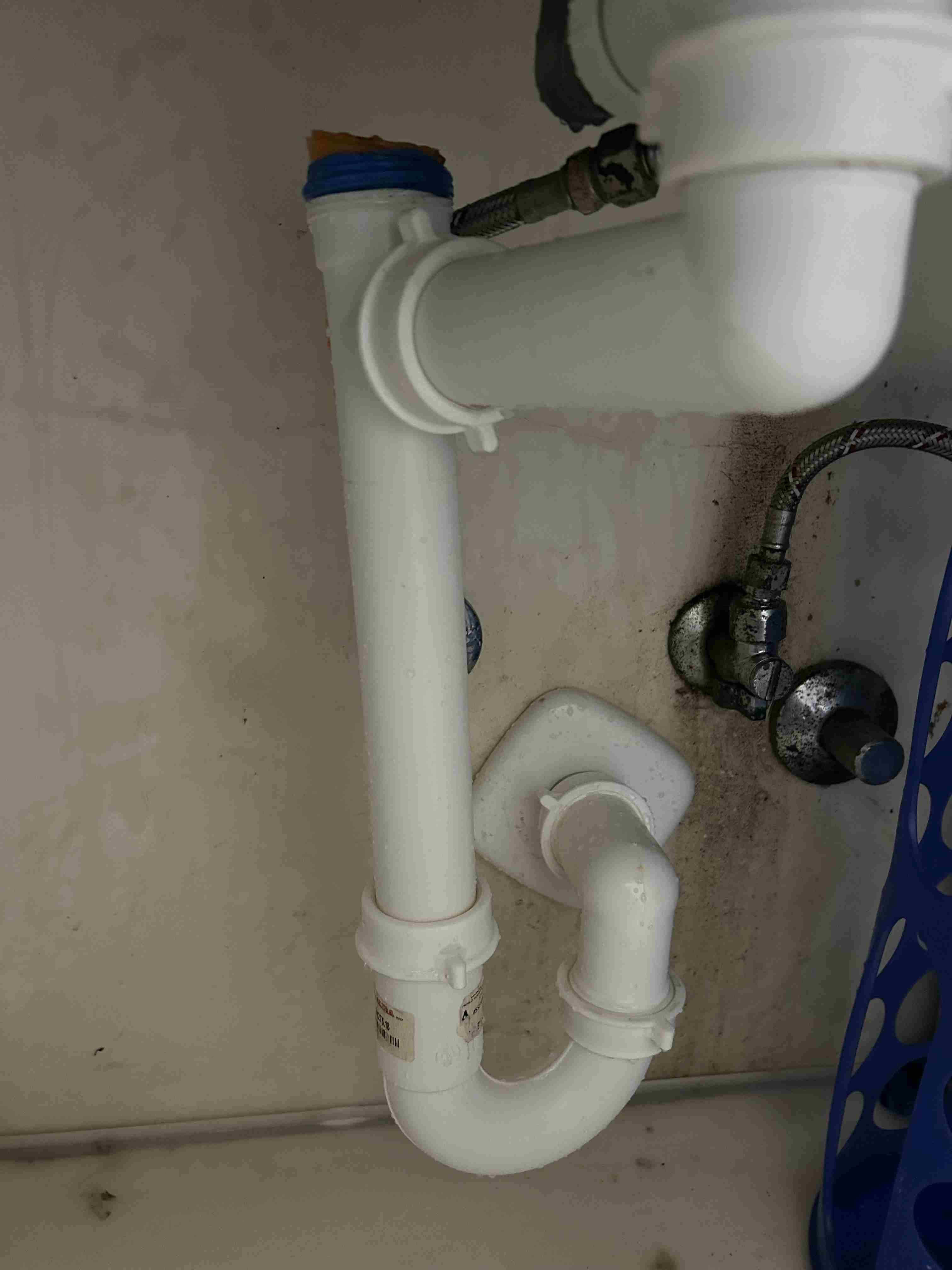

Ritorno scarico lavandino
Buongiorno, da alcuni giorni lo scarico del lavandino non va. Il tubo sembra pulito e anche la parte di scarico nel muro. L’acqua semplicemente sembra non avere “pressione” per scaricare e torna indietro. Addirittura le guarnizioni è come si fossero svitate. Allego foto
Stefano Dalmo
Una volta accertato che il sifone (la curva sotto ) è pulito  .
Va liberato lo scarico a muro .  Con apposite molle .
Ovviamente devi sapere dove confluisce , o se c'è un pozzetto nelle vicinanze .
Le guarnizioni se gocciolano , stringi le ghiera.
Consiglierei inoltre uno Sturalavandini manuale a doppio effetto,
piu efficace di quelli che utilizzano solo Aspirazione o solo Pressione :
- [indossare idonei indumenti e dispositivi di protezione ]
mantenendo chiuso il " troppo pieno"
. Si tiene appoggiata sulla piletta di scarico facendo riempire il Lavello fino a metà con acqua,
meglio se calda .
.. Azionando poi la maniglia ripetutamente verso l' alto e verso il basso .
... Ogni tanto si solleva il dispositivo per far affluire altra acqua nel Sifone .
.... L' acqua presente nel Tubo di scarico,  alternando  Pressione ed Aspirazione,
rende mobili i detriti accumulati, facilitandone l' eliminazione  .
Buona notte !
  • 2 months later...
Il 31/03/2025 alle 00:58 , piergius ha scritto:
indossare idonei indumenti e dispositivi di protezione
P.S. :
per ridurre gli schizzi di acqua sporca che si possono produrre ,
meglio utilizzare l' attrezzo coperto dalla sua busta (o altra simile ) ,
lasciando fuori il lato ventosa   .
Buona giornata  !
