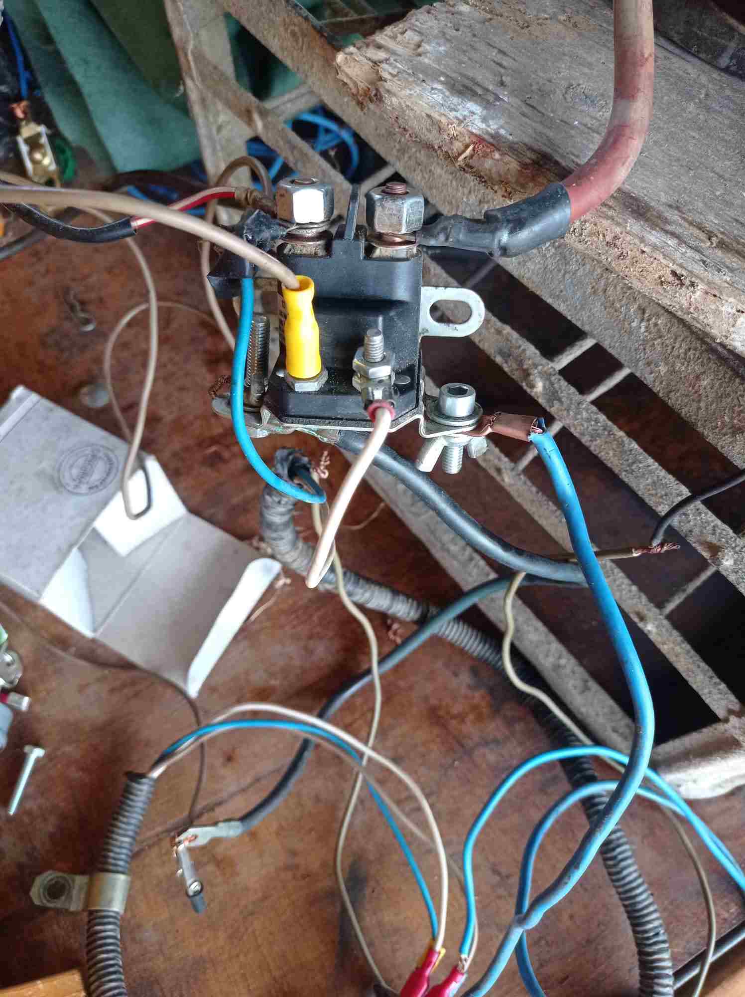

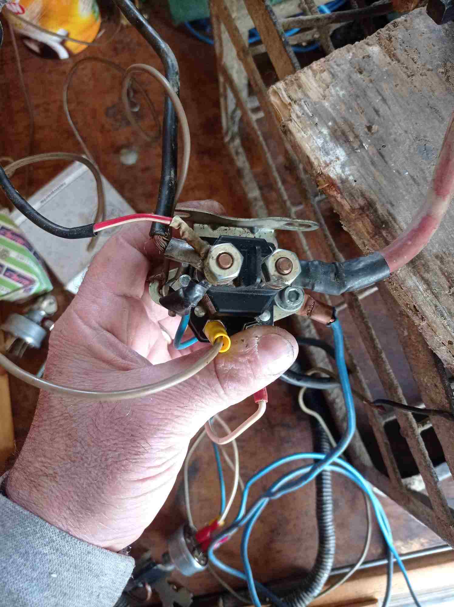

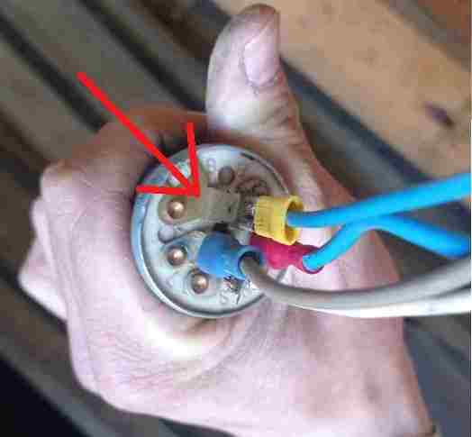

magafro Inserita: 7 aprile 2025 Autore Segnala Inserita: 7 aprile 2025 ciao luigi69,si la bobina è calettata al volano magnetico,un filo azzurro parte dal blocchetto chiave ed è collegato alla bobina, mentre l'altro quello piu' grosso va dal solenoide alla massa poi c'è quello blu che parte dal blocchetto chiave e va al solenoide .Questi sono tutti e tre blu.
Dumah Brazorf Inserita: 7 aprile 2025 Segnala Inserita: 7 aprile 2025 Il filo azzurrino che esce dalla bobina è quello che va messo a massa per spegnere il motore. Quindi puoi verificare funzioni scollegandolo dal blocchetto e lasciandolo penzoloni, accendendo il motore e poi prendendolo e mettendolo a contatto con la carcassa metallica del motore finchè non si ferma del tutto. Se funziona allora c'è da domandarsi perchè il blocchetto non lo porta a massa.
magafro Inserita: 10 aprile 2025 Autore Segnala Inserita: 10 aprile 2025 ciao Dumah Brazorf,con fatica ma ce l'ho fatta.Dico con fatica perchè è andato in moto non subito,ho fatto come hai detto e si spegne.Allora il blochetto funziona.
Livio Orsini Inserita: 10 aprile 2025 Segnala Inserita: 10 aprile 2025 55 minuti fa, magafro ha scritto: Dico con fatica perchè è andato in moto non subito,ho fatto come hai detto e si spegne.Allora il blochetto funziona. Scusa ma non si capisce. Se il blocchetto funziona il motore si spegne quando ruoti la chiave nella posizione di "0". Se ora si spegne e prima no, cosa hai fatto?
magafro Inserita: 11 aprile 2025 Autore Segnala Inserita: 11 aprile 2025 ciao livio orsisini,ho fatto come mi ha detto Dumah.
Livio Orsini Inserita: 11 aprile 2025 Segnala Inserita: 11 aprile 2025 3 ore fa, magafro ha scritto: ho fatto come mi ha detto Dumah. Ma la verifica che ti ha chiesto di fare Dumah è mettere a massa il filo azzurro. Ma ha anche scritto: Il 07/04/2025 alle 16:55 , Dumah Brazorf ha scritto: Se funziona allora c'è da domandarsi perchè il blocchetto non lo porta a massa. Hai verificato perchè il blocchetto non mette a massa il filo azzurro? Se si cosa hai riscontrato? Condividere la soluzione dei problemi è doveroso. È una sorta di compenso per chi ha dedicato il suo tempo per aiutarti e, soprattutto, potrebbe essere utile ad altri con problemi simili!
magafro Inserita: 11 aprile 2025 Autore Segnala Inserita: 11 aprile 2025 ho verificato il blocchetto,l'ho sostituito con un'altro e ho riscontrato che il motore non si spegne.
NovellinoXX Inserita: 11 aprile 2025 Segnala Inserita: 11 aprile 2025 (modificato) Scusate se mi intrometto, ma sicuro che il faston indicato rimane scollegato così come appare in foto o invece ci va collegato un cavo che va a massa? Modificato: 11 aprile 2025 da NovellinoXX
NovellinoXX Inserita: 12 aprile 2025 Segnala Inserita: 12 aprile 2025 (modificato) 14 ore fa, Livio Orsini ha scritto: Hai verificato perchè il blocchetto non mette a massa il filo azzurro? Se si cosa hai riscontrato? SE il blocchetto lo tiene in mano come fa a mettere a massa? 😁 Quel faston che ho indicato e' connesso elettricamente con l'involucro metallico; Tenuto "volante" non funziona. Modificato: 12 aprile 2025 da NovellinoXX
Livio Orsini Inserita: 12 aprile 2025 Segnala Inserita: 12 aprile 2025 Sarà, ma io credo che mancava la massa al blocchetto.
NovellinoXX Inserita: 12 aprile 2025 Segnala Inserita: 12 aprile 2025 6 minuti fa, Livio Orsini ha scritto: ma io credo che mancava la massa al blocchetto Ma infatti e' così, se non monta il blocchetto da qualche parte sul telaio del trattorino non c'e' il contatto di massa.
Livio Orsini Inserita: 12 aprile 2025 Segnala Inserita: 12 aprile 2025 (modificato) 8 ore fa, NovellinoXX ha scritto: Ma infatti e' così, se non monta il blocchetto da qualche parte sul telaio del trattorino non c'e' il contatto di massa. In quello che abbiamo noi, stessa marca di motore anche se differente marca di attrezzo, c'è un collegamento elettrico tramite un filo tra il blocchetto di accensione e la massa del tagliaerba. Sempre della medesima marca è il motore dello spazzaneve; anche li c'è il filo di collegamento con la massa. Modificato: 12 aprile 2025 da Livio Orsini
magafro Inserita: 13 aprile 2025 Autore Segnala Inserita: 13 aprile 2025 ciao ragazzi,allora prima cosa la foto che ho il blocchetto in mano serviva per fare la foto,secondo il blocchetto è montanto nella plastica e non credo che faccia massa.
Livio Orsini Inserita: 13 aprile 2025 Segnala Inserita: 13 aprile 2025 44 minuti fa, magafro ha scritto: è montanto nella plastica e non credo che faccia massa. Allora ci deve essere un filo che lo collega alla massa del taglia erba, come nel mio.
