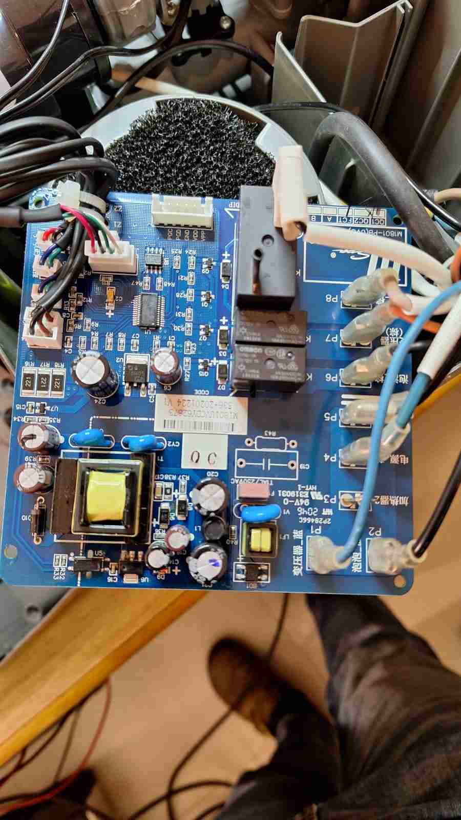

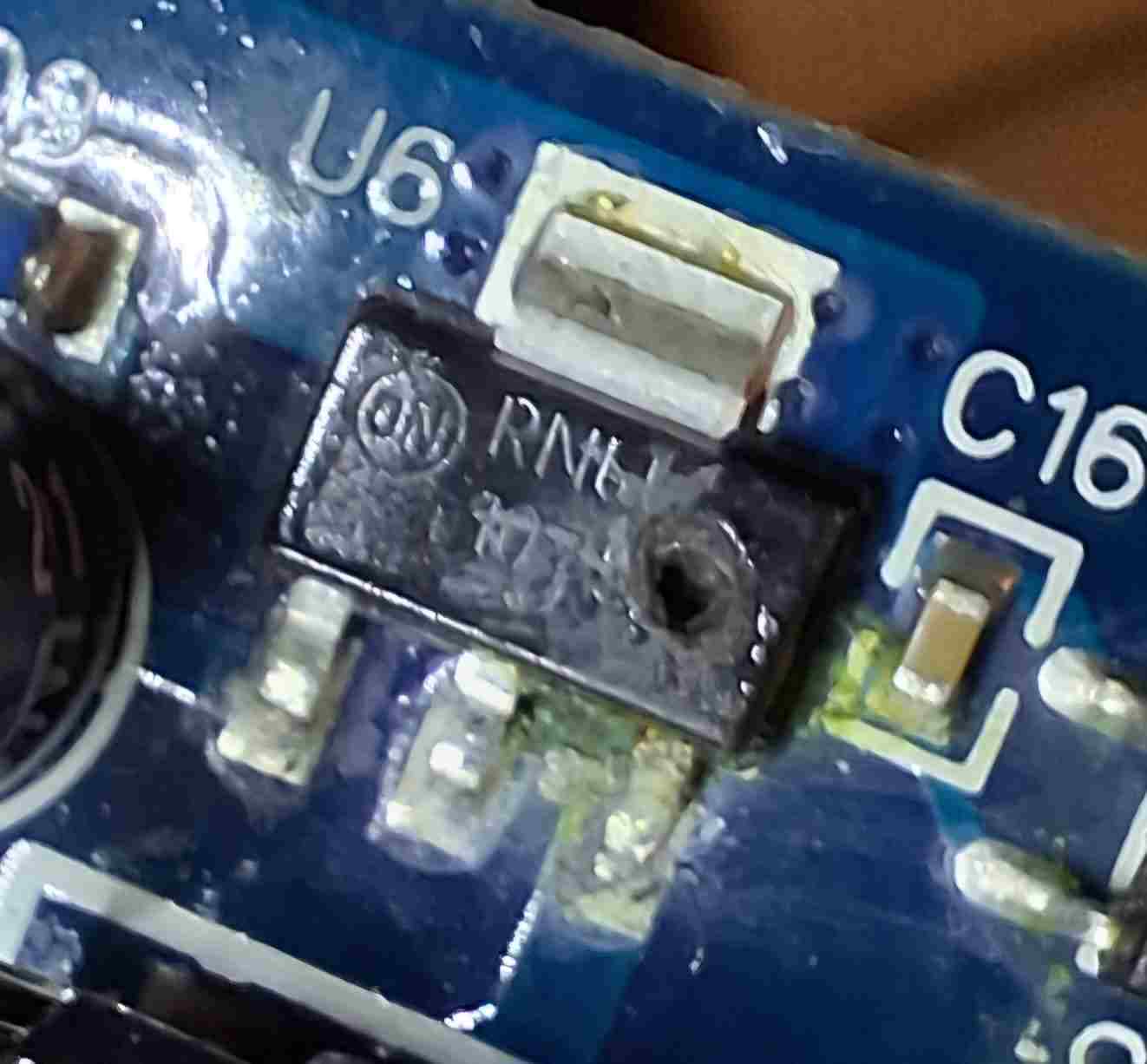

PlayPic Inserito: 29 marzo 2025 Segnala Inserito: 29 marzo 2025 Ciao a tutti, un amico mi ha portato una pompa acqua della sua piscina da riparare. Ho controllato la scheda ed ho trovato alimentatore switching danneggiato. Sembra sia entrata un po' d'acqua e il driver/mos del piccolo alimentatore è esploso, il problema è che non riesco a risalire alla sigla completa del componente, mi potete aiutare? Allego foto, grazie e buona domenica
Dumah Brazorf Inserita: 29 marzo 2025 Segnala Inserita: 29 marzo 2025 (modificato) Non hai neanche provato a pulirlo... Dall'altra parte della scheda non c'è nulla? Cosa è U5? I relè che tensione usano? Dovrai anche verificare che il fusibile F1 ed il ponte diodi BD1 siano ancora integri. Modificato: 29 marzo 2025 da Dumah Brazorf
Ctec Inserita: 31 marzo 2025 Segnala Inserita: 31 marzo 2025 Visto che la serigrafia riporta U6, non credo sia un semplice transistor, ma un IC che gestisce lo switching. Forse un successore della serie NCP101x
PlayPic Inserita: 1 aprile 2025 Autore Segnala Inserita: 1 aprile 2025 Ciao a tutti, si, devo pulirlo meglio, anche se non so se la situazione migliorerà molto, ma ci proverò. Come diceva Ctec U6 è un IC di gestione dello switching con MOS integrato, io l'avevo chiamato driver/mos, potevo essere più chiaro. Il ponte diodi OK, il fusibile è bruciato, la tensione dei relè è 12Vdc, questo switching al secondario ha una sola tensione, che visti i relè sembra essere proprio 12Vdc. Grazie
Dumah Brazorf Inserita: 1 aprile 2025 Segnala Inserita: 1 aprile 2025 Ecco appunto, alla peggio bypassa quella parte di scheda e fornisci 12V tramite alimentatore esterno. Ho evitato ad un parente 600euro minimo di scheda elettronica della caldaia a legna in questo modo.
PlayPic Inserita: 4 aprile 2025 Autore Segnala Inserita: 4 aprile 2025 Ciao Dumah, infatti, se non riesco a risalire alla sigla pensavo appunto di fare questo, grazie della aiuto
