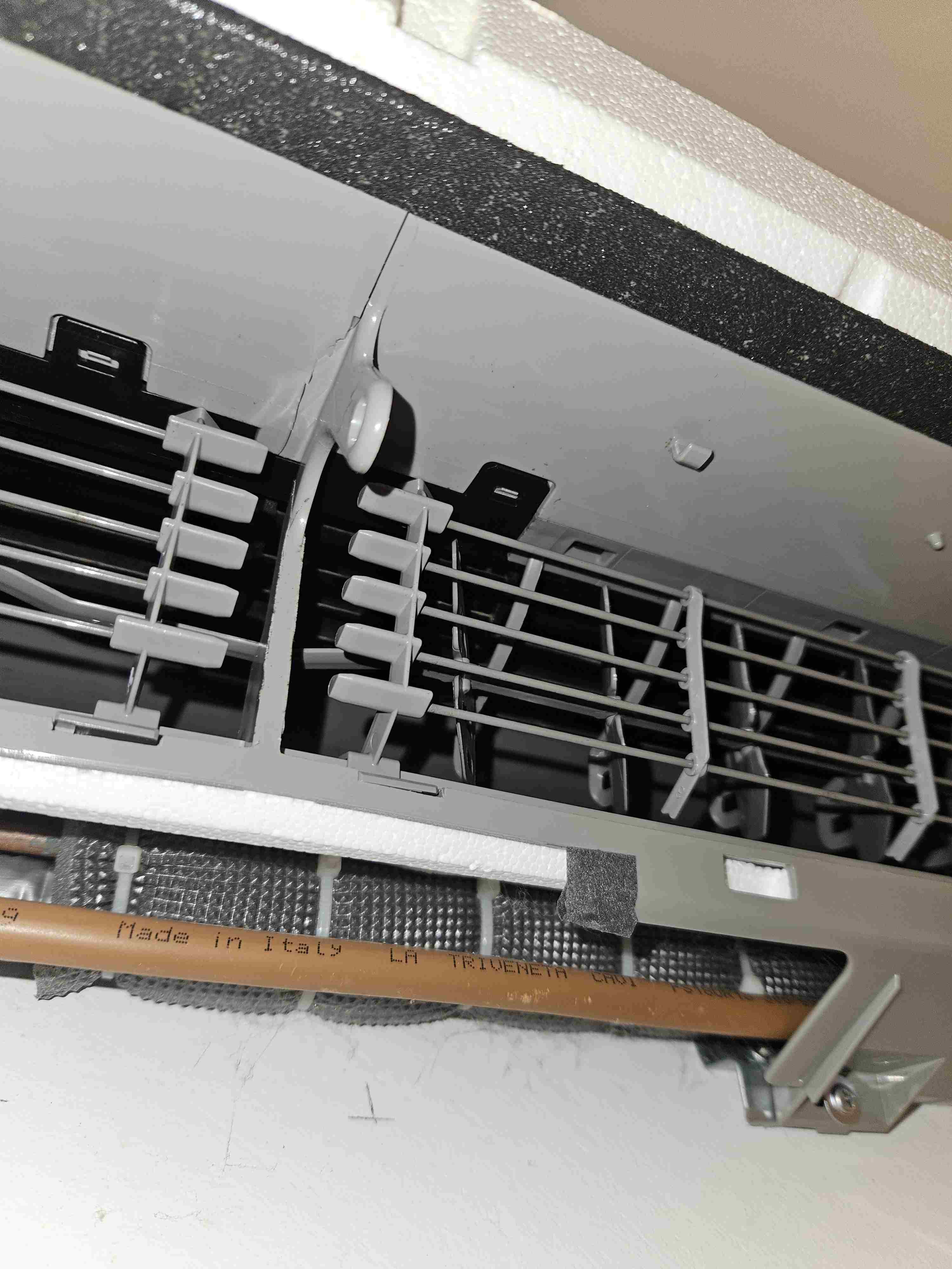

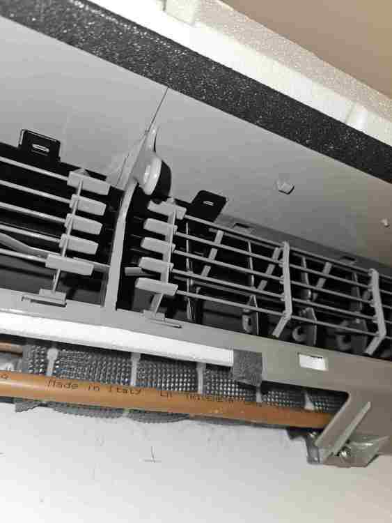

Giuse_ Inserito: 29 marzo 2025 Segnala Inserito: 29 marzo 2025 Ciao a tutti, da qualche giorno la mia unità interna Daikin Perfera (installata da un paio d'anni) sta perdendo un sacco di acqua dal centro dello split (allego il link al video https://drive.google.com/file/d/1YPL6TRaQSro0QS2CgJbkjb7-IGiyCjxK/view?usp=sharing). Ho provato a smontare la copertura esterna per vedere se fosse la vaschetta che "trasbordava" e se quindi il problema fosse causato dal tubo di scarico otturato ma così non è. Infatti ho provato (a impianto spento e vaschetta vuota) a versare mezzo bicchiere d'acqua nella vaschetta di scarico e anche se semivuota ha iniziato a gocciolare dal centro. Da cosa potrebbe dipendere il problema? Grazie a tutti
Stefano Dalmo Inserita: 29 marzo 2025 Segnala Inserita: 29 marzo 2025 (modificato) Non è chiaro se hai messo a vista la vaschetta di raccolta , togliendo il carter anteriore dello split . dici ho provato . Immagino che se lo avessi tolto avresti visto da dove scende l’acqua. che poi se non trasborda , può essere solo spaccato il raccoglitore . Se la metti con la bottiglietta Piano piano Senza il carter , tieni tutto a vista . Magari il tubo si è alzato , dietro lo split . è montato con cassetta di predisposizione O il tubo di scarico va direttamente verso l’esterno? Modificato: 29 marzo 2025 da Stefano Dalmo
Giuse_ Inserita: 29 marzo 2025 Autore Segnala Inserita: 29 marzo 2025 Si ho controllato e confermo che si è crepata la vaschetta esattamente al centro. E' semplice ripararla in autonomia (magari usando della super attack essendo plastica) oppure conviene farsi passare l'intervento in garanzia? Grazie
Stefano Dalmo Inserita: 29 marzo 2025 Segnala Inserita: 29 marzo 2025 Bhe se hai la possibilità di farlo passare in garanzia , è meglio .
Giuse_ Inserita: 29 marzo 2025 Autore Segnala Inserita: 29 marzo 2025 Va bene, grazie. Vedo se l'intervento verrebbe svolto in tempi ragionevoli. Allego foto della crepa
reka Inserita: 30 marzo 2025 Segnala Inserita: 30 marzo 2025 rottura molto strana, non si notano segni di una precedente riparazione?
alighi Inserita: 30 marzo 2025 Segnala Inserita: 30 marzo 2025 in realta la vaschetta è sopra il polistirolo che fa da isolante non sono li sul posto ma scollegarei il tubo di scarico e vedere se è libero facendolo scaricare in una bacinella vedendo se perde ancora e controlla che la vaschetta non sia uscita dalla sua sede
Stefano Dalmo Inserita: 30 marzo 2025 Segnala Inserita: 30 marzo 2025 Scusa , ma la vaschetta , non mi pare faccia parte di quella struttura. Fai una foto dal lato superiore guardando in giù .
reka Inserita: 31 marzo 2025 Segnala Inserita: 31 marzo 2025 io tendo sempre a pensar male perchè sono un peccatore, ma a me sembra che ci sia stata una rottura (che magari ha coinvolto anche la parte sopra che non vediamo). si vede la crepa che però e ben allineata e anche l'incastro deile alette di sinistra che non è dentro bene come quello a destra. la mia ipotesi è che si sono accorti della rottura, magari causata da loro nel trasporto e che l'abbiano sistemata pensando tenesse. io chiamerei subito chi l'ha installato
Giuse_ Inserita: 5 aprile 2025 Autore Segnala Inserita: 5 aprile 2025 (modificato) Ciao a tutti, alla fine ho contattato l'assistenza Daikin che mi ha passato il danno in garanzia (verranno a sostituire il pezzo settimana prossima). Probabilmente si è rotto per il passaggio da caldo a freddo (ha iniziato a gocciolare quando ho cambiato la modalità da riscaldamento a deumidificazione), oppure come dice reka era già rotto dall'installazione ma ha iniziato a perdere solo ora. Il tubo della condensa è libero e basta poca acqua nella vaschetta per far iniziare la perdita. Modificato: 5 aprile 2025 da Giuse_
Stefano Dalmo Inserita: 5 aprile 2025 Segnala Inserita: 5 aprile 2025 Bene!! grazie per la condivisione 👍
reka Inserita: 6 aprile 2025 Segnala Inserita: 6 aprile 2025 passaggio da caldo e freddo direi proprio di no, non so se è abs, pp o ps ma sono tutti termoplastici che non risentono dei cambi di temepratura a questi livelli
