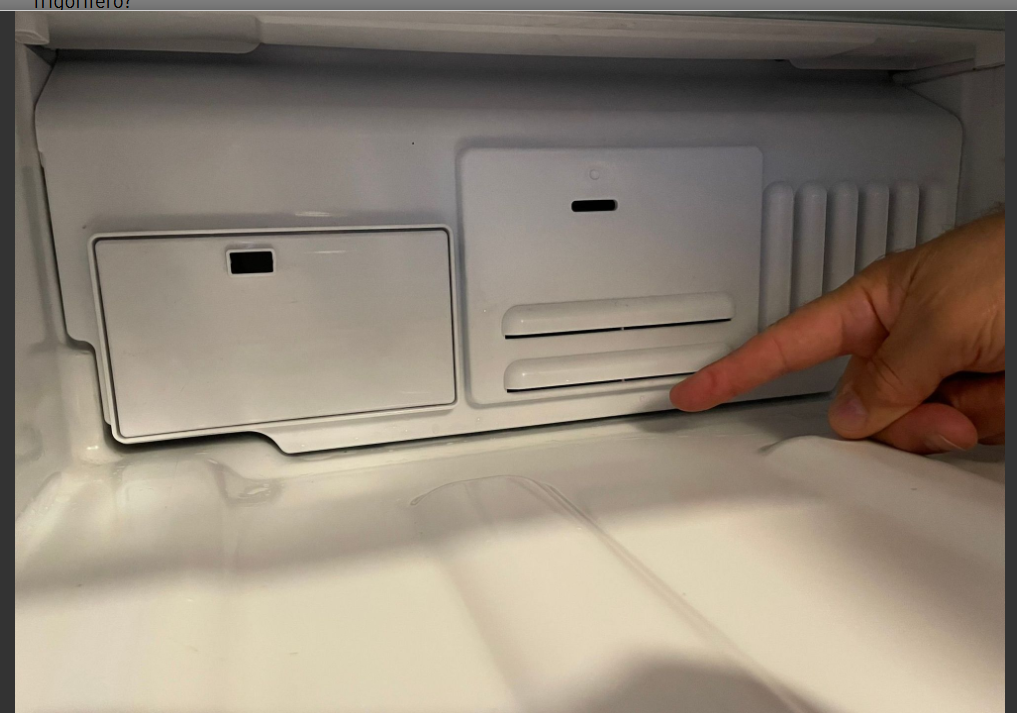

Carmine Massimo Inserito: 30 marzo 2025 Segnala Inserito: 30 marzo 2025 Buongiorno a tutti, ho un problemino con il frigorifero combinato Samsung No Frost RB37J5329SS: si forma acqua nel sotto vano frutta e verdura con la periodicità di una quindicina di giorni. In rete sembra che possa essere legato ad un ostruzione dello scarico della condensa e l'acqua si accumula all'interno del frigorifero anziché defluire in un vaschetta di recupero dalla quale evaporerebbe ( non ho ben capito dove sarebbe installata questa vaschetta di recupero per accedervi, Potreste indicarmi meglio cosa fare per risolvere il problema? VI ringrazio anticipatamente per i vostri contributi
Stefano Dalmo Inserita: 30 marzo 2025 Segnala Inserita: 30 marzo 2025 L’acqua defluisce nel vano motore. . Ci possono stare due scarichi , frigo e congelatore . potrebbe essere necessario aprire il pannello nel frigo per pulire il foro di drenaggio
Carmine Massimo Inserita: 8 giugno 2025 Autore Segnala Inserita: 8 giugno 2025 Il 30/03/2025 alle 14:30 , Stefano Dalmo ha scritto: L’acqua defluisce nel vano motore. . Ci possono stare due scarichi , frigo e congelatore . potrebbe essere necessario aprire il pannello nel frigo per pulire il foro di drenaggio Grazie e scusami il ritardo nel ringraziarti. Non ho potuto prima per problematiche che mi sono occorse. Direi che l'acqua arriva dal vano frigo . Capisco che dici pannello interno al frigo.do una occhiata, purtroppo continua ad accumularsi
Stefano Dalmo Inserita: 8 giugno 2025 Segnala Inserita: 8 giugno 2025 17 minuti fa, Carmine Massimo ha scritto: Capisco che dici pannello interno al frigo.do una occhiata, purtroppo continua ad accumularsi 🤷♂️
Carmine Massimo Inserita: 8 giugno 2025 Autore Segnala Inserita: 8 giugno 2025 57 minuti fa, Stefano Dalmo ha scritto: 🤷♂️ in pratica l'acqua esce da qui
Stefano Dalmo Inserita: 8 giugno 2025 Segnala Inserita: 8 giugno 2025 28 minuti fa, Carmine Massimo ha scritto: 🤷♂️ in pratica l'acqua esce da qui In pratica devi aprire il pannello , Già l’ho ripetuto diverse volte. 🤷♂️
Stefano Dalmo Inserita: 8 giugno 2025 Segnala Inserita: 8 giugno 2025 (modificato) Se ci riesci a sganciare il piccolo a sinistra , ma se togli il grosso ancora meglio . su un frigo il cavo di alimentazione non era curvato nella cassetta di raccolta e faceva scendere la condensa che scendeva su di esso , fuori dal raccoglitore .per cui ti consiglierei di sganciare tutto . Ha delle viti . Subito sopra la parte che in foto non si vede Modificato: 8 giugno 2025 da Stefano Dalmo
Carmine Massimo Inserita: 8 giugno 2025 Autore Segnala Inserita: 8 giugno 2025 10 minuti fa, Stefano Dalmo ha scritto: Se ci riesci a sganciare il piccolo a sinistra , ma se togli il grosso ancora meglio . su un frigo il cavo di alimentazione non era curvato nella cassetta di raccolta e faceva scendere la condensa che scendeva su di esso , fuori dal raccoglitore .per cui ti consiglierei di sganciare tutto . Ha delle viti . Subito sopra la parte che in foto non si vede Sei stato chiarissimo e ti ringrazio. Io ho provato a togliere le viti che sono nei fori subito sopra la parte fotografata ( ce ne sono una per lato). TI torna che quella parte di plastica sia un tutt'uno con la parte superiore di acciaio ? Oppure in qualche modo si sgancia? Ecco non ho insistito per paura di danneggiarlo
Stefano Dalmo Inserita: 8 giugno 2025 Segnala Inserita: 8 giugno 2025 E però mettici pure un poco del tuo. , non ho tutto impresso nella mente , altrimenti non sarei un umano . Di sicuro sono dei corpi accoppiati . immagino che debba mettere a vista la parete evaporatore , se la parte superiore è un pannello , fino al soffitto , va rimosso .
Carmine Massimo Inserita: 8 giugno 2025 Autore Segnala Inserita: 8 giugno 2025 4 minuti fa, Stefano Dalmo ha scritto: E però mettici pure un poco del tuo. , non ho tutto impresso nella mente , altrimenti non sarei un umano . Di sicuro sono dei corpi accoppiati . immagino che debba mettere a vista la parete evaporatore , se la parte superiore è un pannello , fino al soffitto , va rimosso . grazie
