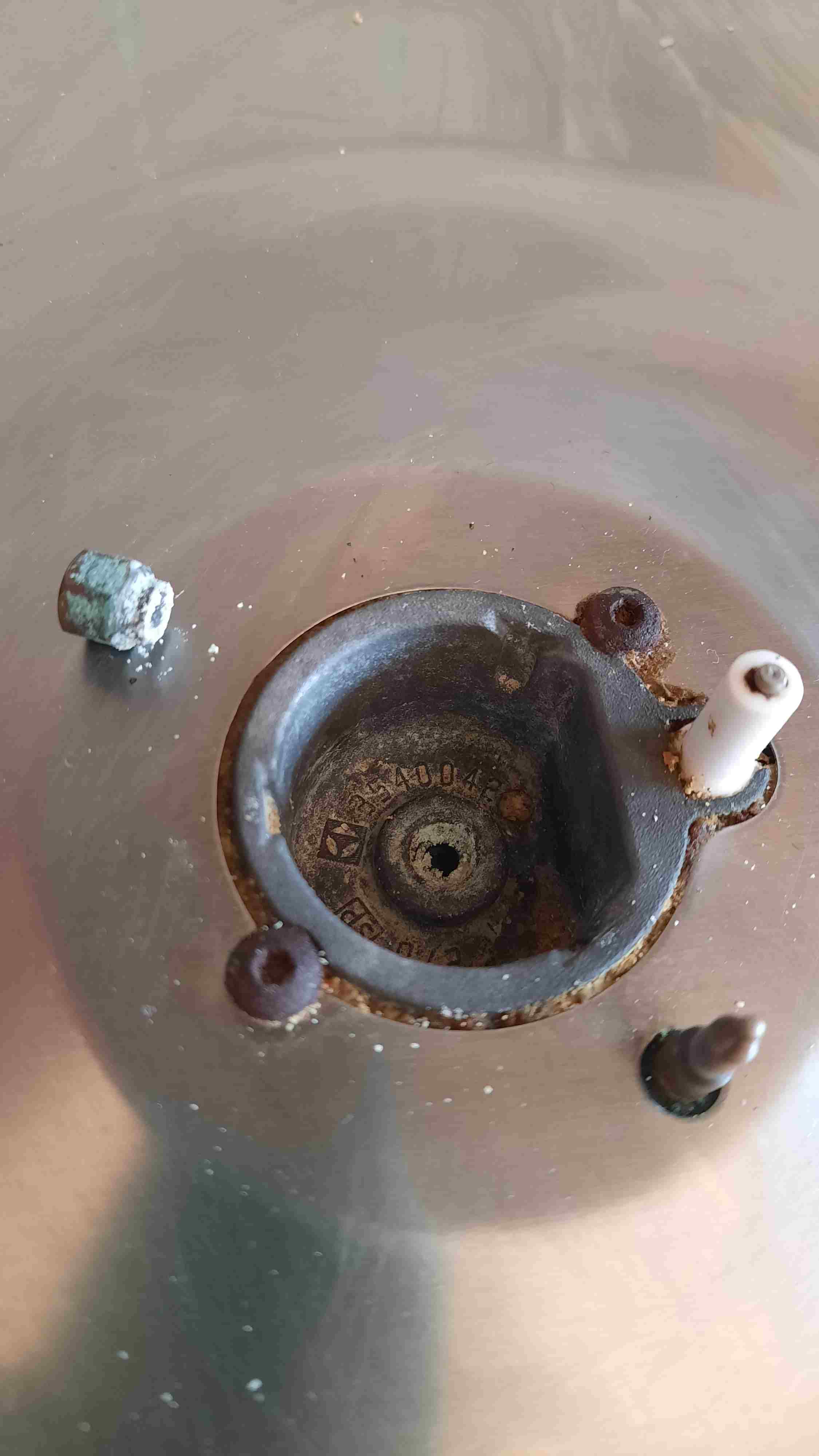

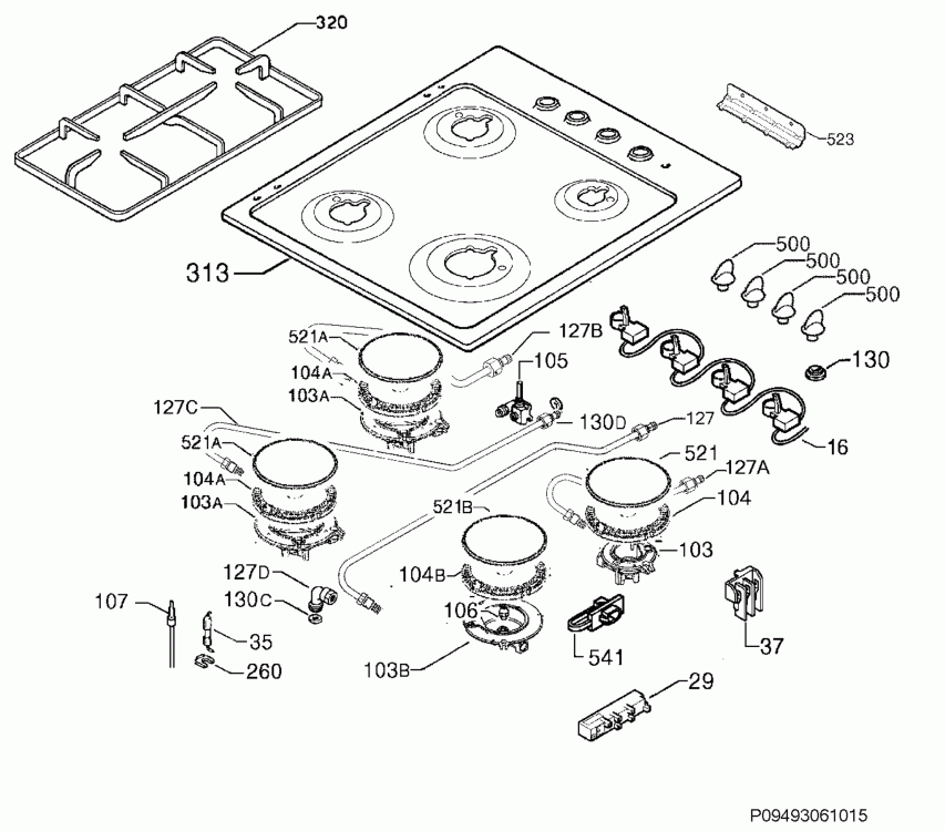

RobCorb Inserito: 30 marzo 2025 Segnala Inserito: 30 marzo 2025 Salve a tutti, come da oggetto, si è rotto l'ugello del fuoco piccolo nel piano cottura Rex Electrolux 949620800 (qui il dettaglio, che comunque inserisco come immagine: https://shop.electrolux.it/search?q=:relevance:pnc:94962080000:partType:153) Conviene rimuovere la parte filettata con un trapano e sostituire l'ugello, oppure il pezzo intero? Che dimensione ha questo ugello? Sono un po' confuso a convertire l'unità di misura GN in mm. Grazie.
Stefano Dalmo Inserita: 30 marzo 2025 Segnala Inserita: 30 marzo 2025 Anche se buchi con il trapano , hai sempre bisogno di un maschio per filettare di nuovo . ma comunque da quanto vedo sarà difficile che tu possa togliere tutte le viti dai supporti per togliere il piano di acciaio .
Stefano Dalmo Inserita: 30 marzo 2025 Segnala Inserita: 30 marzo 2025 Se il diametro della filettatura è 6 mm il passo filetto dovrebbe essere 0,75
RobCorb Inserita: 30 marzo 2025 Autore Segnala Inserita: 30 marzo 2025 Ok, posso provare a rimuovere la parte filettata incastrata, per liberare la filettatura. In caso, il sito rex segna come ugello 0,70 GN, c'è un equivalente in millimetri? Altrimenti va sostituita la coppa bruciatore intera?
Stefano Dalmo Inserita: 30 marzo 2025 Segnala Inserita: 30 marzo 2025 Quella è la misura del foro di uscita ,non della filettatura . è 0,70 mm . Non c’è equivalenza , è tanto .
