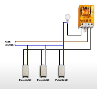

Tre pulsanti e relè bticino smart
Gennaro Liccione
Ciao a tutti,
il mio impianto elettrico prevede una luce comandata da tre punti attraverso tre pulsanti L4005N della bticino e ovviamente un relè.
Vorrei passare come da titolo alla versione smart per cui ho acquistato di recente il pulsante connesso L4411C.
Il mio impianto (non fatto da me) per cui dovrebbe essere qualcosa del genere:
Non riesco a capire bene come collegare il 4411 secondo questo schema:
Grazie a tutti
Maurizio Colombi
Sei partito male.
L'apparecchio che hai comprato non è un pulsante, ma un interruttore dimmerare e non va bene nel tuo sistema.
Non esiste un pulsante "connesso", ma dovrai comprare un relè connesso, fare alcune modifiche all'impianto e collegarlo al posto dell'attuale relè giallo che è in uso.
Per fare funzionare qualsiasi apparecchio connesso, ti servirà anche il gateway.
Credo che sia opportuno ipotizzare, in alternativa,  l'utilizzo di un Sonoff o di uno Shelly.
