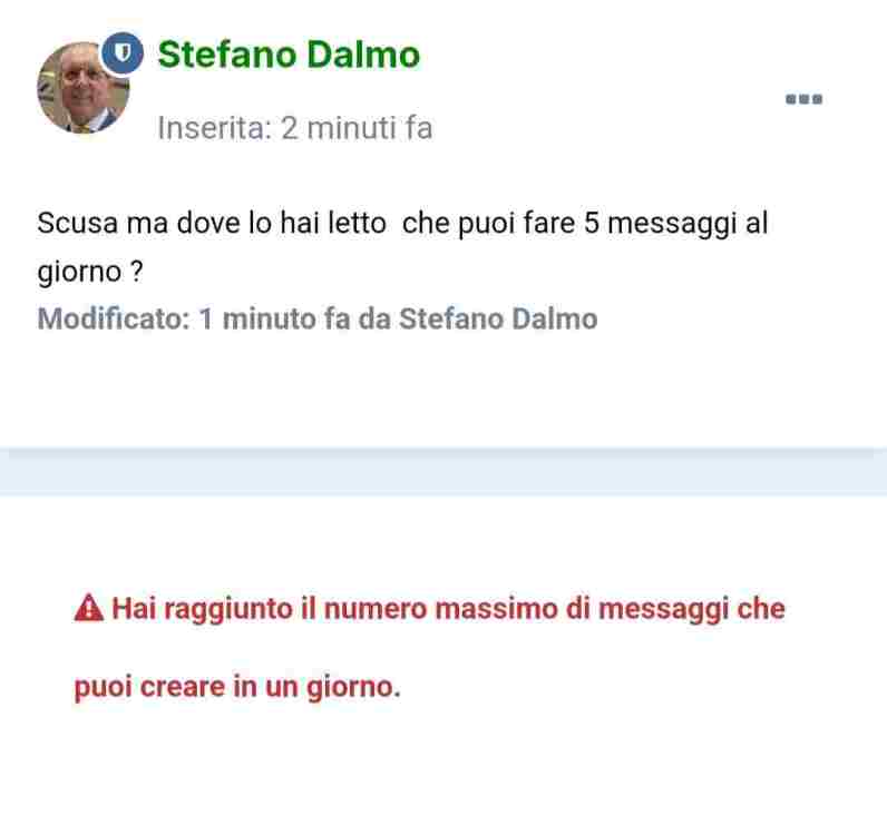

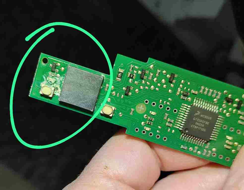

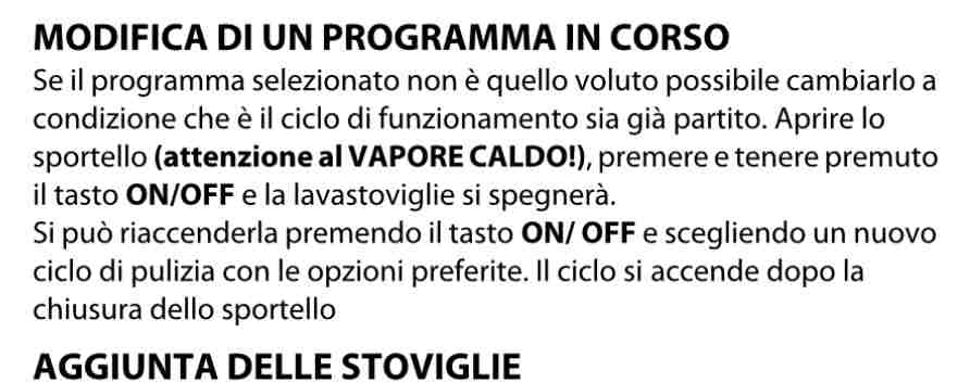

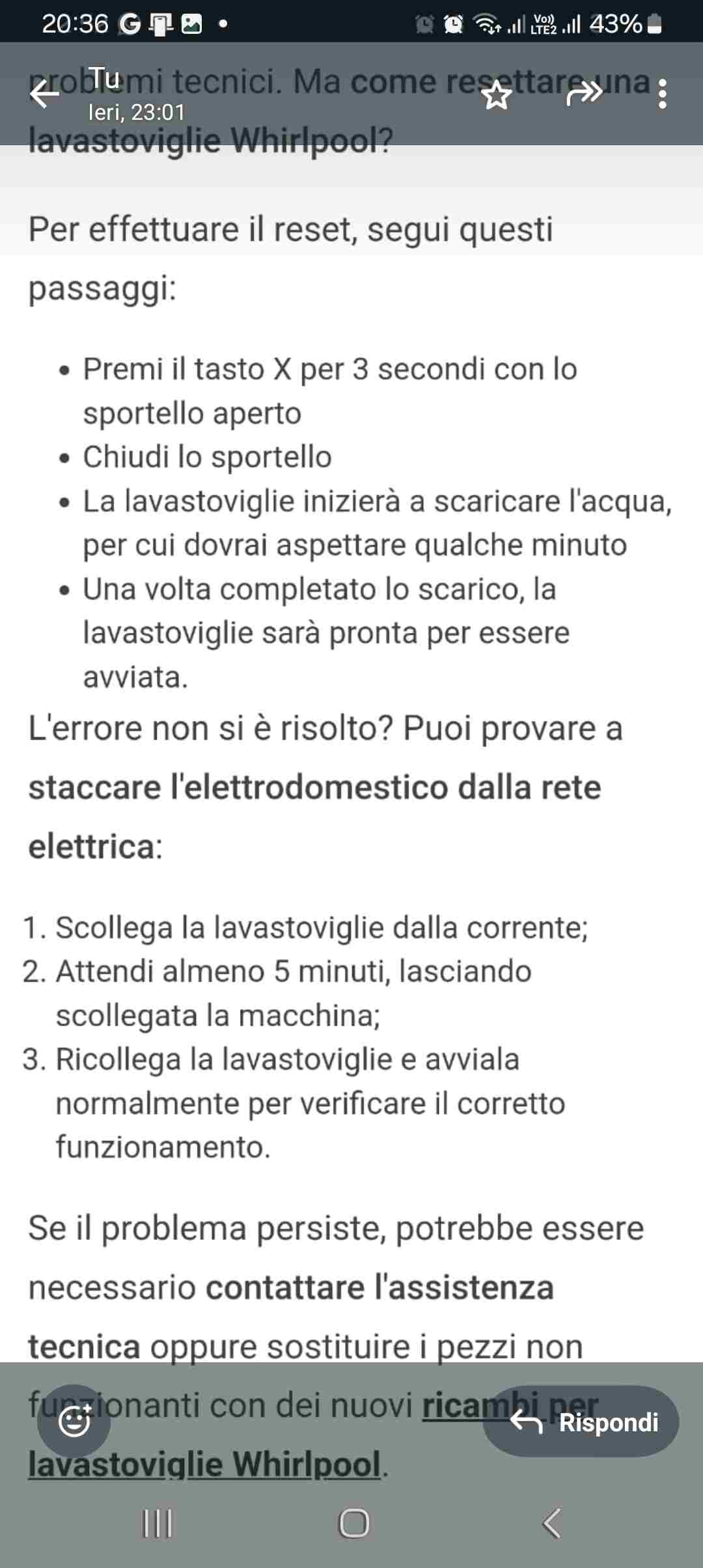

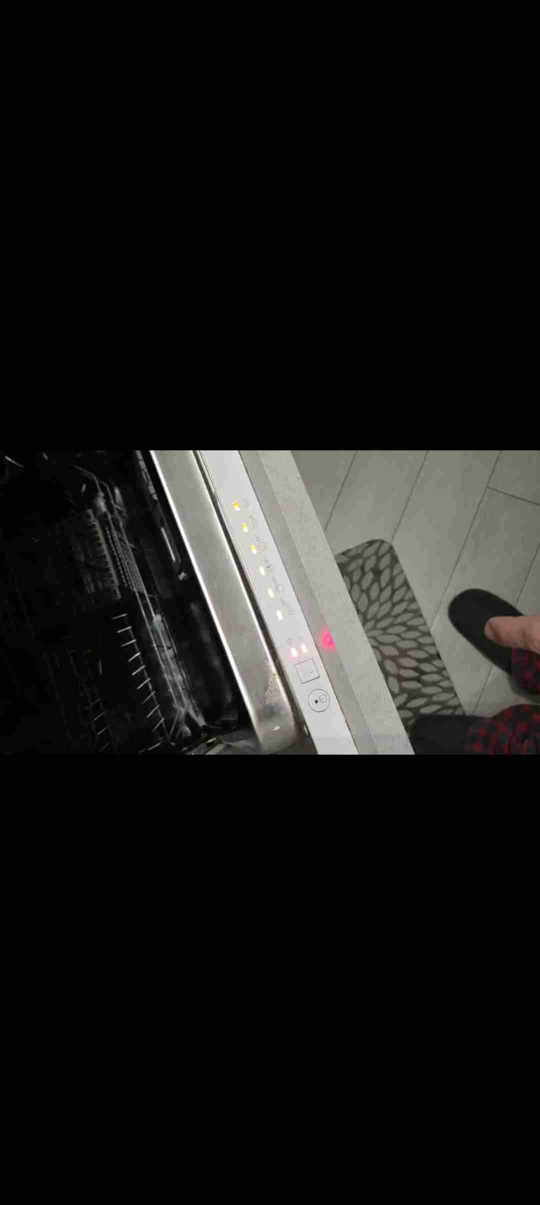

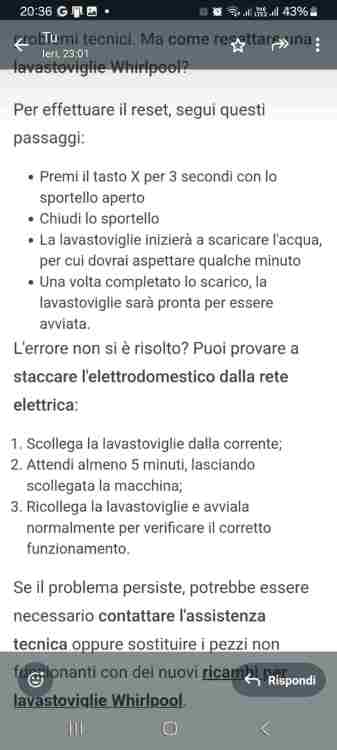

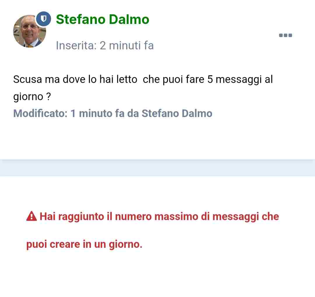

Lavastoviglie whirlpool whie2b19
gabrielemacgyver
Buongiorno sono in possesso di questa lavastoviglie e da ieri quando attivo il pulsante per impostare il programma,la mia lavastoviglie emette 3 bip e rimangono accese tutte le luci.Avete per caso i codici di errore per sapere dove andare a provare di mettere le mani! Grazie in anticipo a chi può aiutarmi.
Stefano Dalmo
Se si accendono tutte le spie non è un codice di errore .
 Prova a tirare la spina per una decina di minuti e vedi se si spengono .
poi vedi se ci fosse acqua  nel contenitore antiallagamento posto alla base sotto al motore .
prova a fare un reset del programma impostato in corso .
in genere è riportato nel manuale.
poi andiamo oltre  .
gabrielemacgyver
Salve e grazie della risposta, purtroppo non ritrovo il manuale sa indicarmi come si effettua il reset.
gabrielemacgyver
In più prima di accendersi tutte le spie fa 3 bip
Stefano Dalmo
Hai fatto qualcosa di quello che ti ho suggerito?
gabrielemacgyver
26 minuti fa, Stefano Dalmo ha scritto:
Hai fatto qualcosa di quello che ti ho suggerito?
Si ho provato a fare un reset e staccato la spina x 10 minuti ma nulla è cambiato, x l'antiallagamento vediamo domani se riesco ad estrarre la lavastoviglie e vedere se c'è acqua! Il reset effettuato è questo credo sia quello della mia lavastoviglie!
Stefano Dalmo
Scusa ma dove lo hai letto  che puoi fare 5 messaggi al giorno ?
Modificato: da Stefano Dalmo
gabrielemacgyver
Il 01/04/2025 alle 21:05 , Stefano Dalmo ha scritto:
Scusa ma dove lo hai letto  che puoi fare 5 messaggi al giorno ?
Credo di aver trovato il problema! La seconda foto indica quello che mi impediva ieri nel rispondere.
