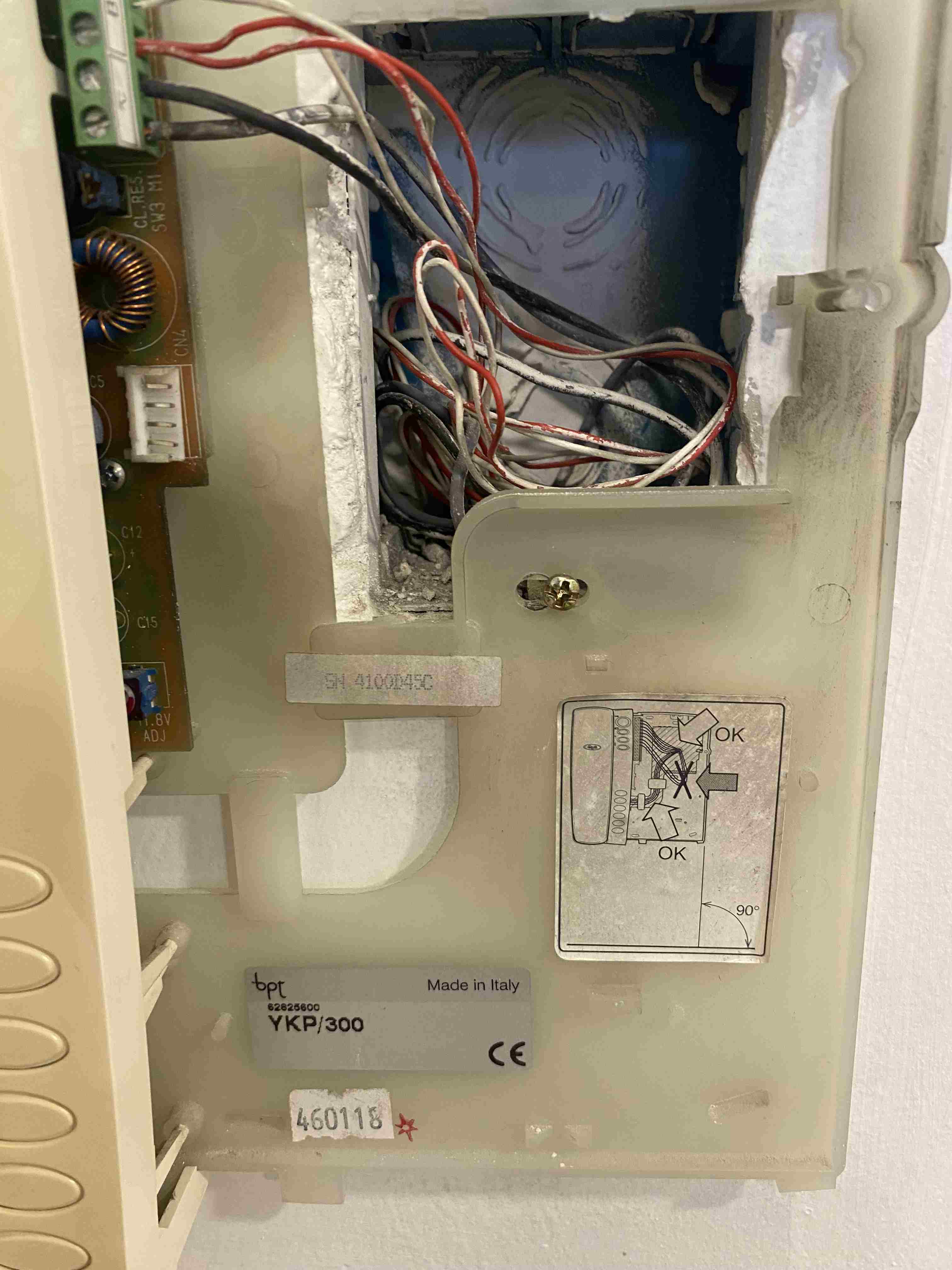

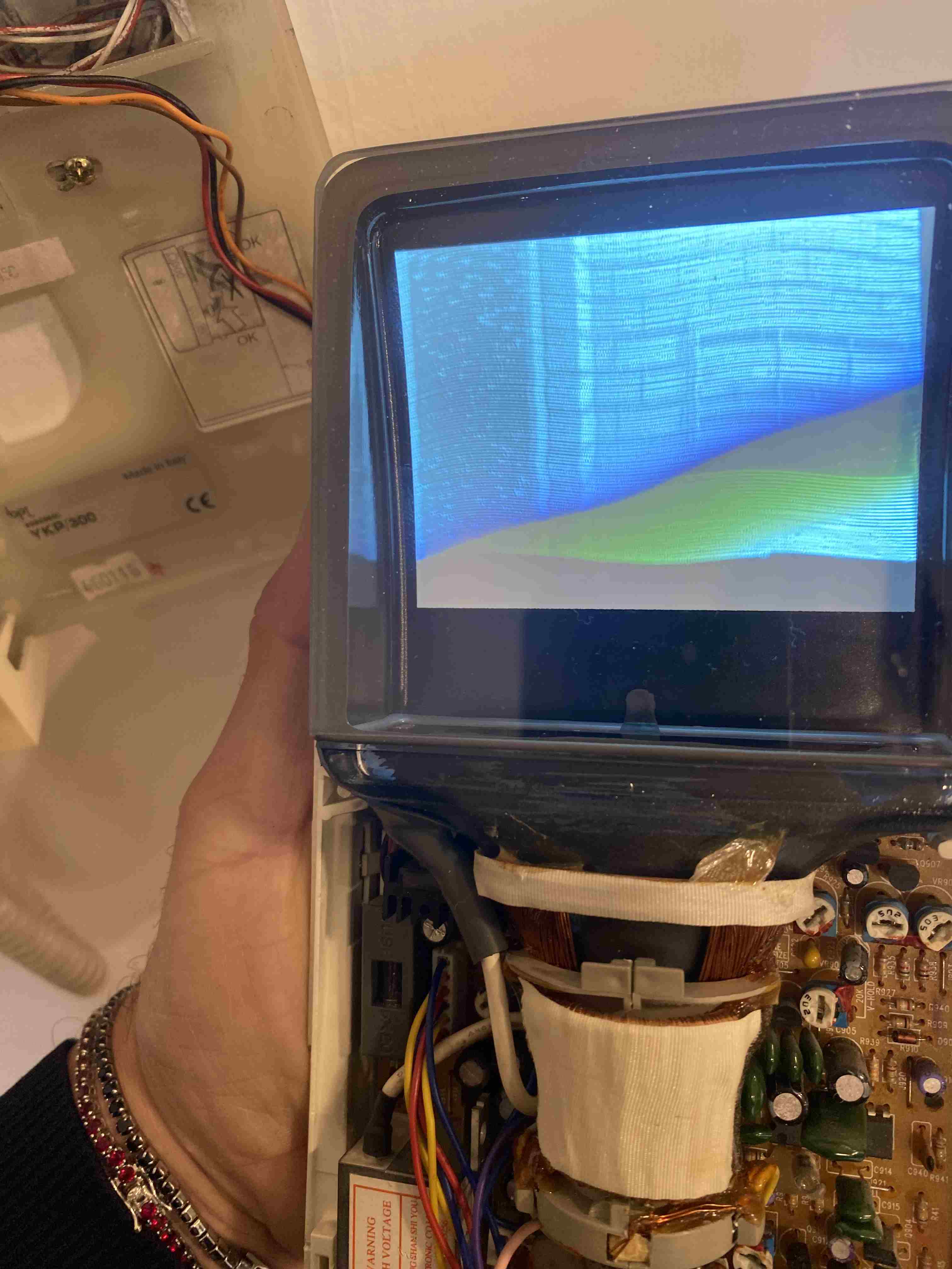

compatibilità BPT
buongiorno
possibile sostituire in un solo appartamento in condominio con 20 videocitofoni BPT modello YKP/300 con modello più nuovo ma compatibile oppure riparare il difettoso
foro allegate
grazie
Ciao belfek,
7 ore fa, belfek ha scritto:
possibile sostituire in un solo appartamento in condominio con 20 videocitofoni BPT modello YKP/300 con modello più nuovo ma compatibile oppure riparare il difettoso
Riparare non saprei, non credo proprio.
Sostituire invece sì, se ti basta il solo pulsante per aprire solo un cancello / portone, allora devi vedere un videocitofono del sistema X1 di CAME / BPT e più precisamente il modello AGATA art. AGT V / cod. 840CF-0020
Naturalmente sarà da programmare perché risponda alla tua chiamata dal posto esterno, forse ti conviene chiamare l'amministratore / elettricista condominiale, prima di rischiare di "incasinare" eventualmente la programmazione degli altri citofoni, poi vedi tu
Modificato: da ROBY 73
