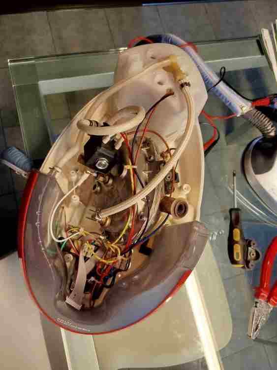

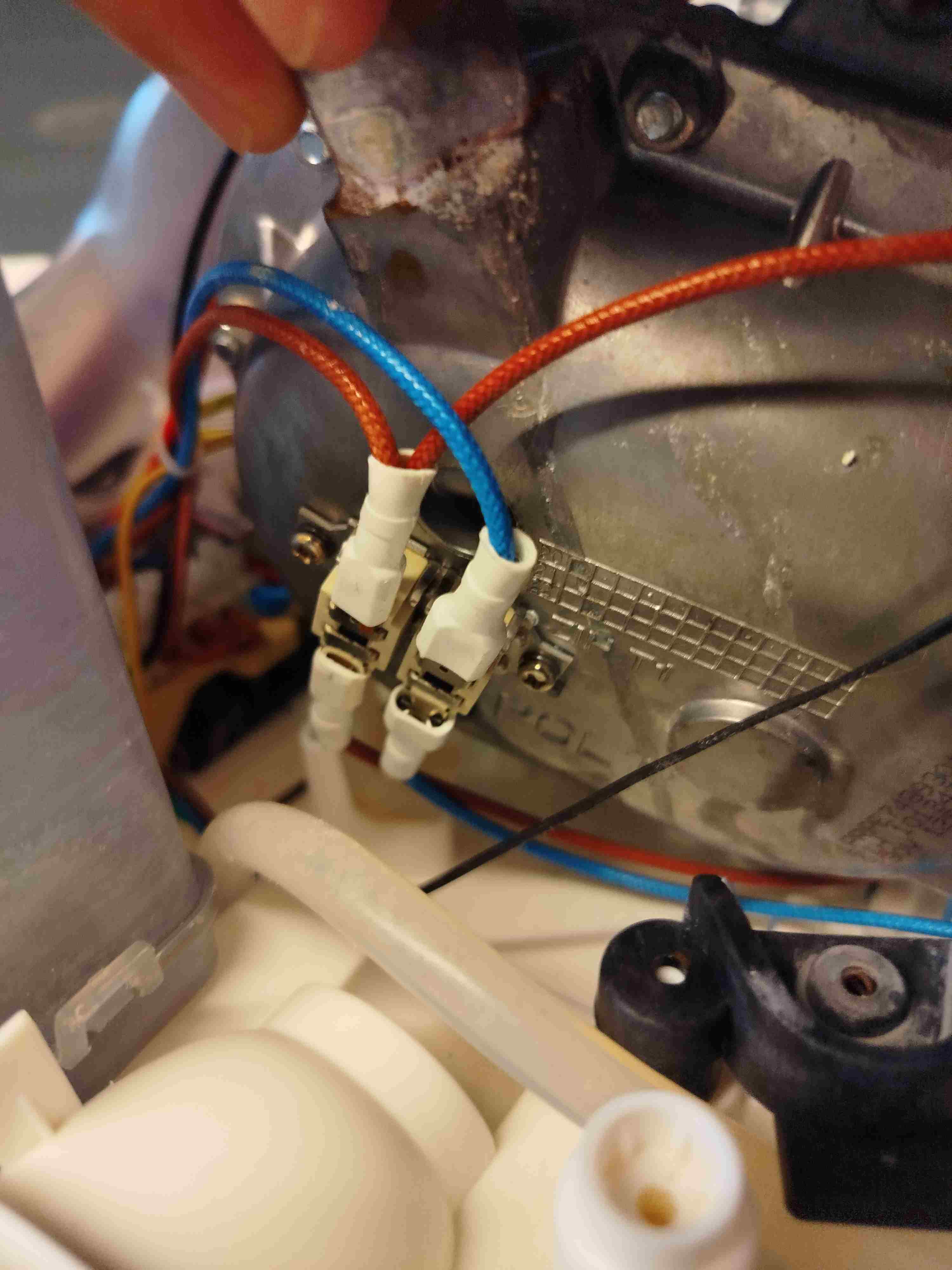

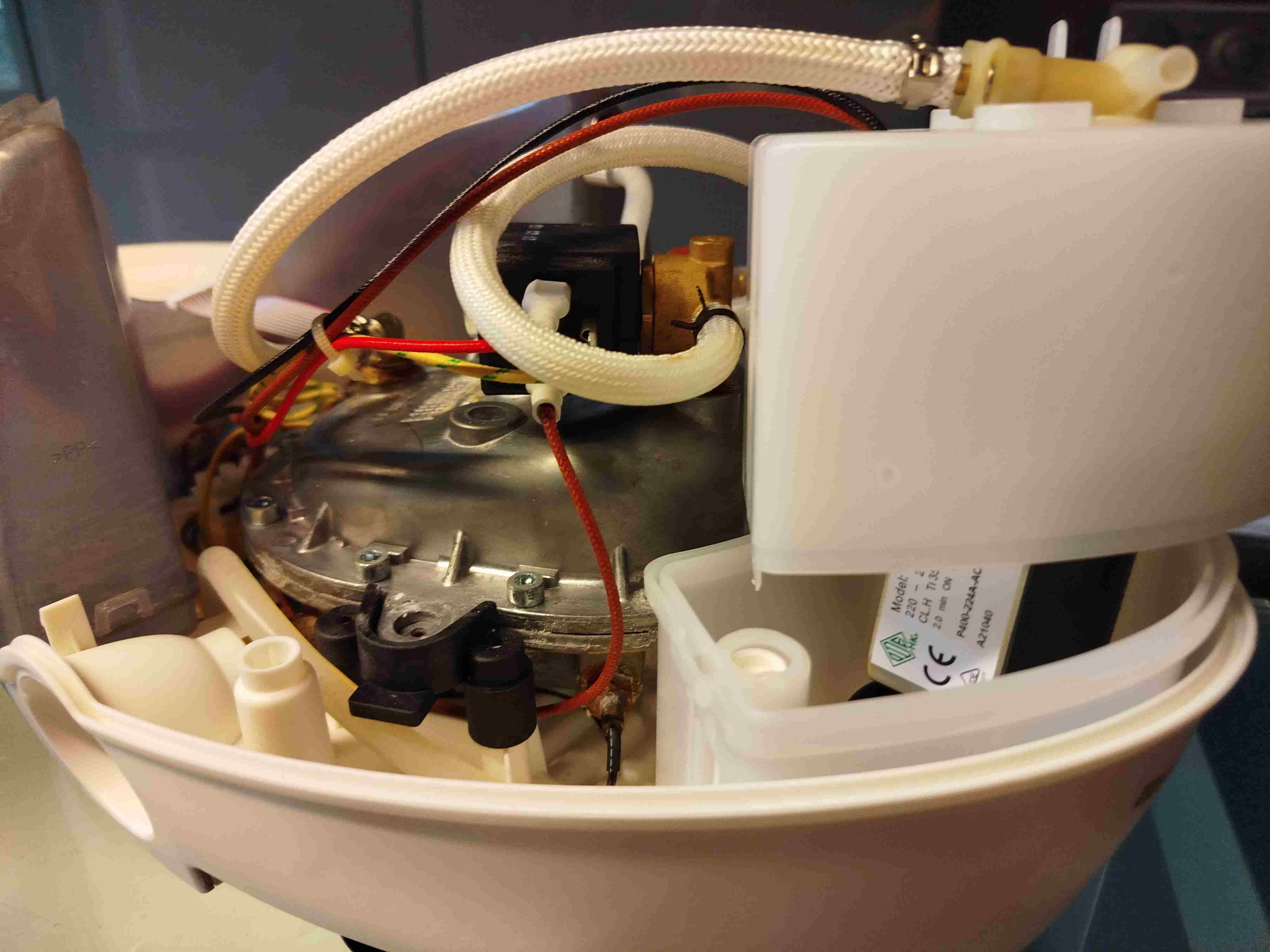

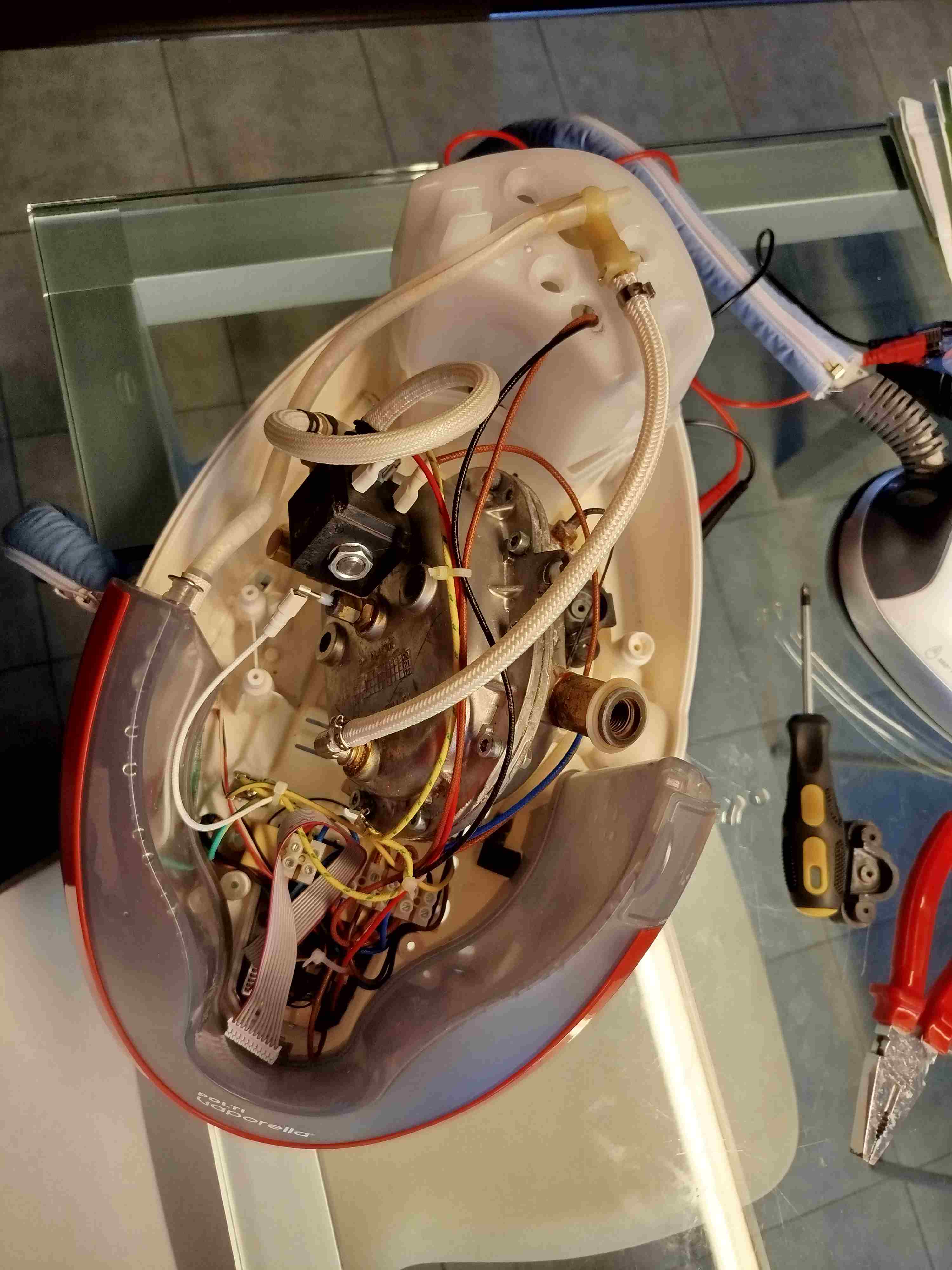

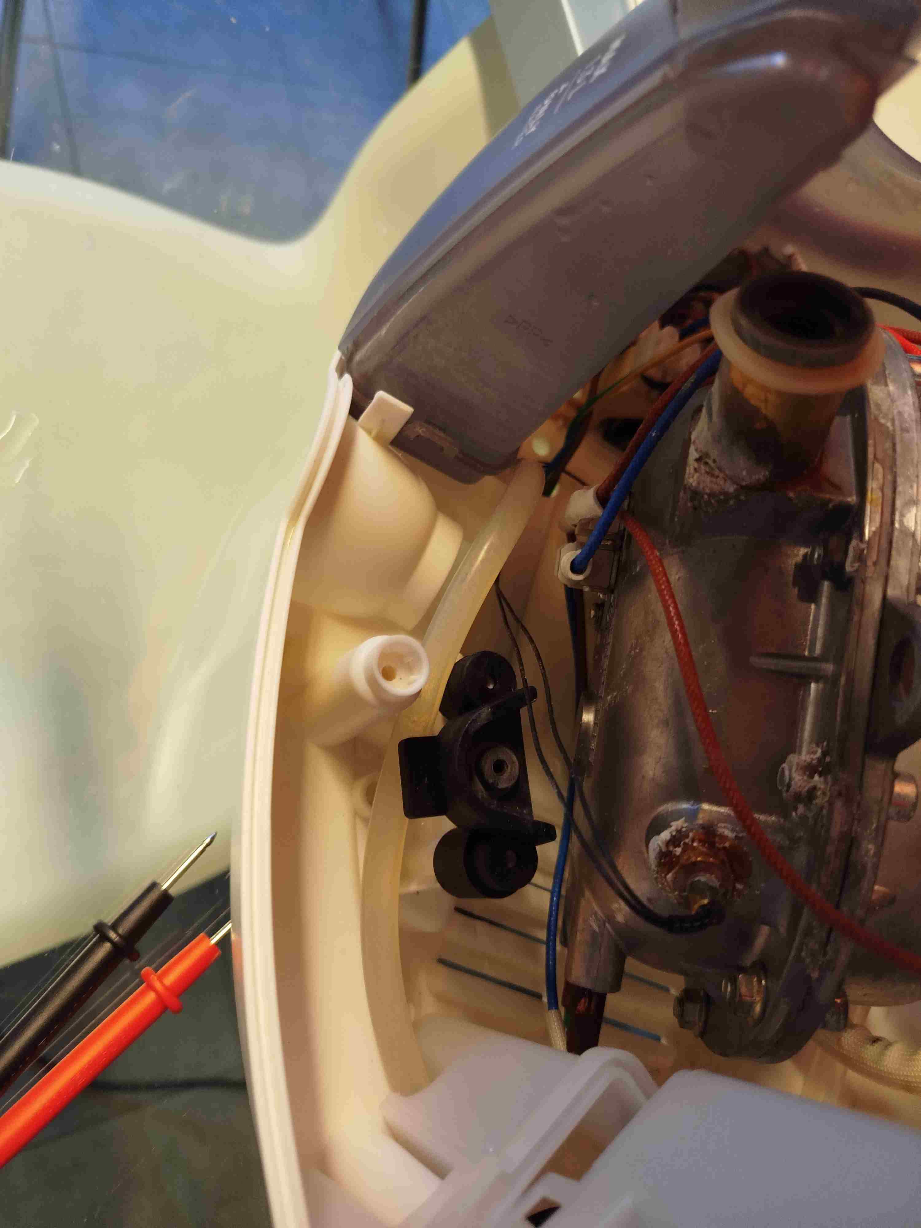

Gabriele.ces Inserito: 2 aprile 2025 Segnala Inserito: 2 aprile 2025 La spia mancanza acqua rimane sempre accesa anche se l'acqua è presente nel serbatoio. Quali verifiche dovrei fare all'interno del ferro? Quali possono essere i pezzi danneggiati? Grazie
Stefano Dalmo Inserita: 2 aprile 2025 Segnala Inserita: 2 aprile 2025 Controlla i termostati , magari me a vista i componenti e vediamo di identificarli .
Gabriele.ces Inserita: 3 aprile 2025 Autore Segnala Inserita: 3 aprile 2025 Ho allegato le foto del ferro smontato. Come prima cosa ho provato a vedere se c'era continuità di corrente nel termostato sotto la caldaia tra fili blu e poi tra fili rossi ed è tutto a posto. Cosa altro devo controllare? La pompa? oppure vedere se arriva corrente da qualche parte? Grazie
Gabriele.ces Inserita: 3 aprile 2025 Autore Segnala Inserita: 3 aprile 2025 Potrebbe essere la scheda sensore livello acqua? come faccio a capire se la scheda non funziona più?
NovellinoXX Inserita: 3 aprile 2025 Segnala Inserita: 3 aprile 2025 36 minuti fa, Gabriele.ces ha scritto: Potrebbe essere la scheda sensore livello acqua? Probabile. Ci sono tre fili, rosso, nero e bianco che vanno nel serbatoio. dovresti trovare questa schedina . Controlla in che condizioni e'.
Gabriele.ces Inserita: 9 aprile 2025 Autore Segnala Inserita: 9 aprile 2025 Comprata scheda a 15 euro, sostituita e rimontato il tutto. Adesso funziona!
NovellinoXX Inserita: 10 aprile 2025 Segnala Inserita: 10 aprile 2025 8 ore fa, Gabriele.ces ha scritto: Comprata scheda a 15 euro, sostituita e rimontato il tutto. Adesso funziona! Bene ! puoi postare qualche foto della scheda sostituita per capire perchè si e' guastata? grazie.
