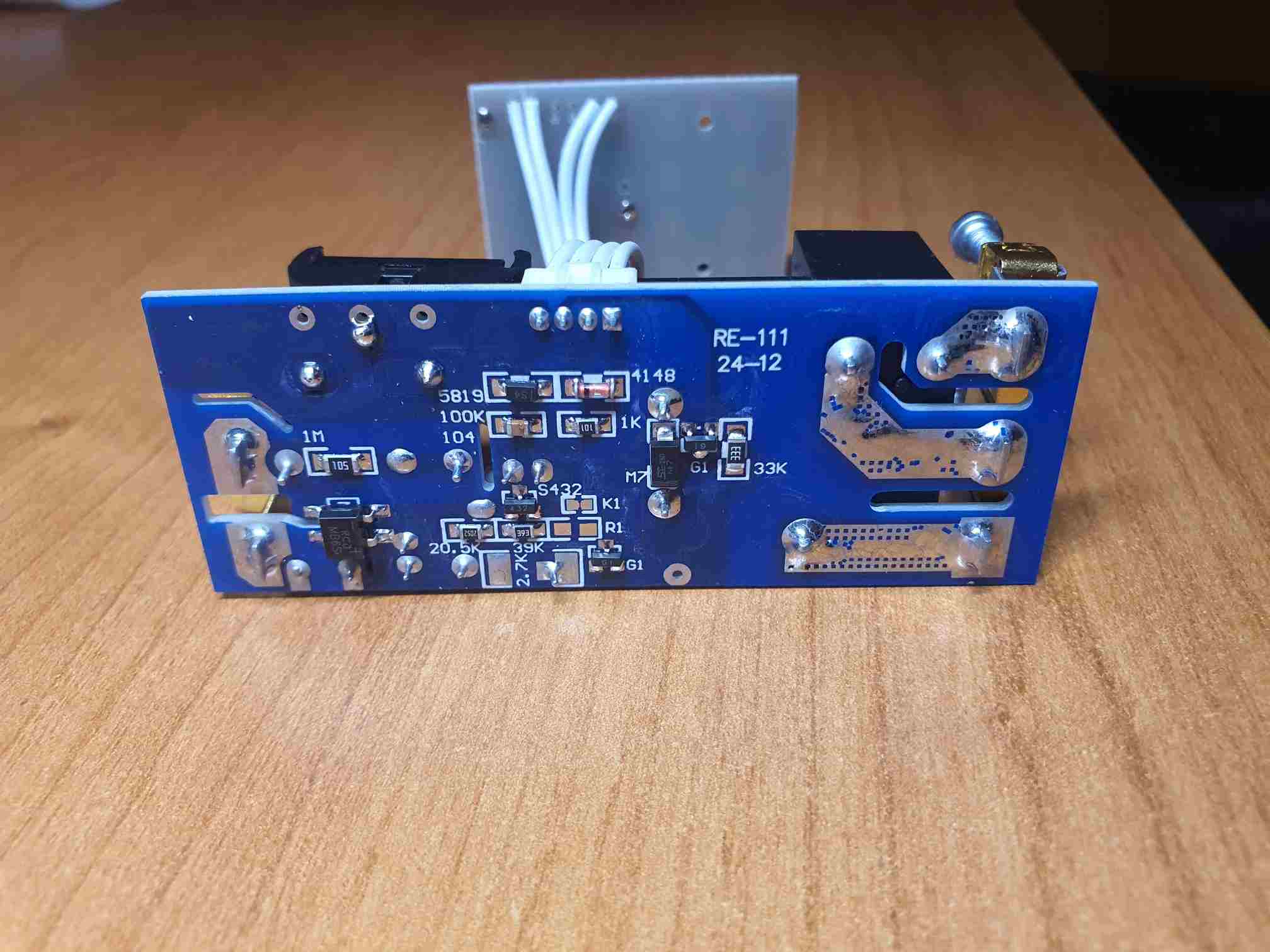

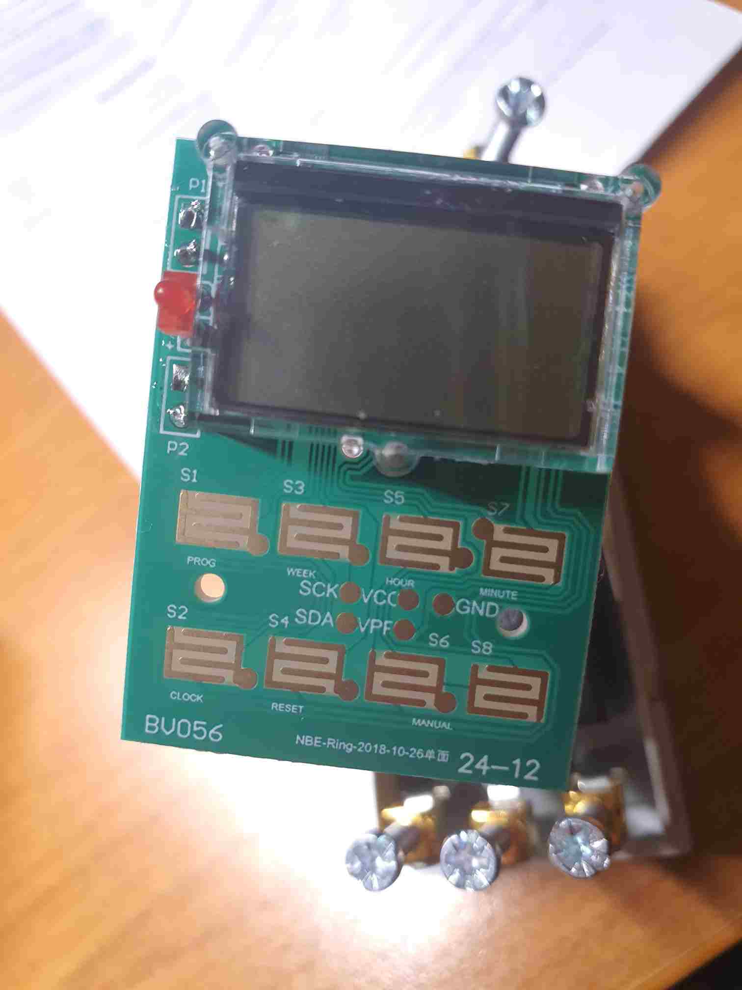

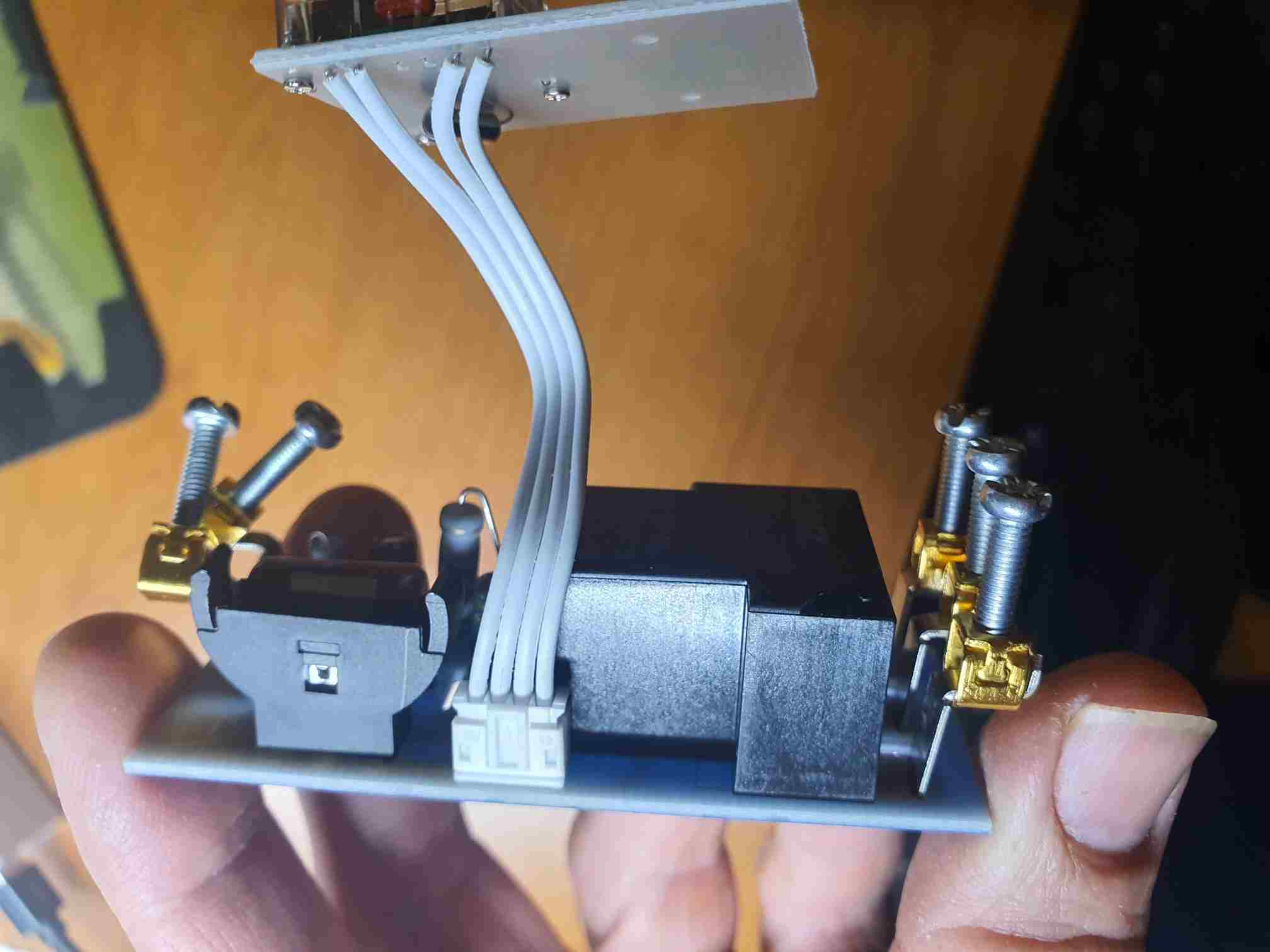

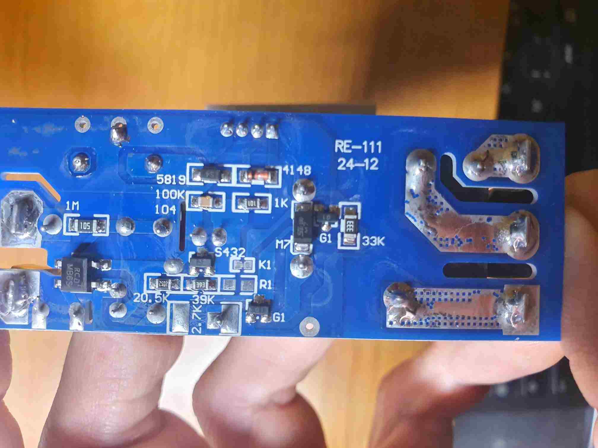

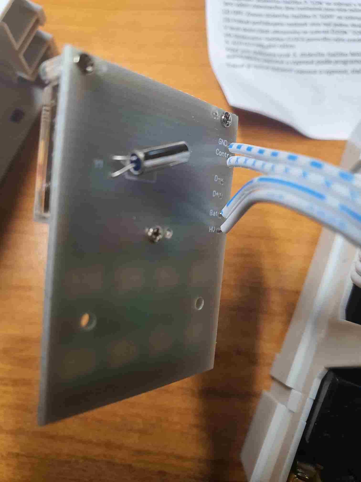

Lionard Inserito: 2 aprile 2025 Segnala Inserito: 2 aprile 2025 Buonasera, ho acquistato questo timer a sconto, quando vado ad alimentarlo scopro che funziona bene ma non appena tolgo l'alimentazione si spenge il display e quando torna l'alimentazione il tempo riparte da mezzanotte, secondo voi c'è un modo per inserire un condensatore od una batteria in parallelo all'alimentazione del display magari con un diodo per fare in modo che il display venga alimentato anche in caso di buchi di tensione? Grazie
Dumah Brazorf Inserita: 2 aprile 2025 Segnala Inserita: 2 aprile 2025 Forse dovresti mettere una batteria a bottone nell'apposito portabatteria!
Lionard Inserita: 2 aprile 2025 Autore Segnala Inserita: 2 aprile 2025 Guardando meglio sul display , sui cavi in arrivo vedo su due fili la scritta BAT e HV e sugli altri 2 fili GND e contr., Misurando: tra BAT e HV trov 0.4V con HV positivo. Tra GND e Contr trovo 4.35V (ovviamente + sul Contr.)
Lionard Inserita: 2 aprile 2025 Autore Segnala Inserita: 2 aprile 2025 (modificato) Quote Forse dovresti mettere una batteria a bottone nell'apposito portabatteria! 🥶😬😬 che figura! L'ho visto solo adesso 🤣🤣. Nel libretto non ne parlava, resta solo scoprire da quanto serve la batteria Modificato: 2 aprile 2025 da Lionard
Lionard Inserita: 2 aprile 2025 Autore Segnala Inserita: 2 aprile 2025 28 minuti fa, Dumah Brazorf ha scritto: Sarà la solita CR2032 ok, l'ho ordinata, anche se le dimensioni sembrano più di una 2050 ma si trova peggio online, ho visto che basta piegare un poco le alette (spero solo che non serva ricaricabile). Grazie ancora, vi aggiorno quando arriverà
Lionard Inserita: 4 aprile 2025 Autore Segnala Inserita: 4 aprile 2025 Il 02/04/2025 alle 23:10 , Dumah Brazorf ha scritto: O magari 2450? Lo spazio è 20mm di diametro, lo spessore tra 40 e 50
