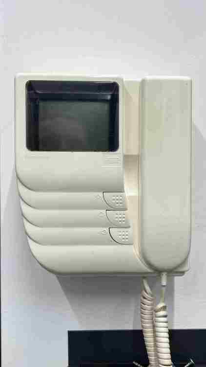

Fra70 Inserito: 2 aprile 2025 Segnala Inserito: 2 aprile 2025 Ringrazio anticipatamente chi potrà aiutarmi nel definire i collegamenti del videocitofono Urmet 1204/1 & 1204/006 ( allego foto ) con dispositivo RING (2024) In rete ho trovato vari collegamenti di modelli simili ma il mio connettore è diverso rispetto a quelli visionati. Il cablaggio ring per videocitofoni urmet 5 fili prevede il seguente collegamento : C2 al connettore “ 1 “ C3 al connettore “ 2 “ C4 al connettore “ 6 “ ( questo pin 6 non sò dove collegarlo al mio connettore ) C5 al connettore “ 9 “ ( questo pin 9 non sò dove collegarlo al mio connettore ) C6 al connettore “ CA “ P.S: i contatti X2 e X1 del mio videocitofono sono attualmente collegati per l’apertura di un secondo portoncino che non mi interessa comandare da ring ( anche perchè non si pò ) grazie…
Ggiovanni Inserita: 2 aprile 2025 Segnala Inserita: 2 aprile 2025 Se vai sul compatibility checker di ring ed inserisci i nomi delle porte della base del videocitofono, che ti dice?
Fra70 Inserita: 3 aprile 2025 Autore Segnala Inserita: 3 aprile 2025 Già fatto è il risultato e che non è supportato il mio modello…
Ggiovanni Inserita: 3 aprile 2025 Segnala Inserita: 3 aprile 2025 Allora non insisterei, potresti danneggiare l'impianto
