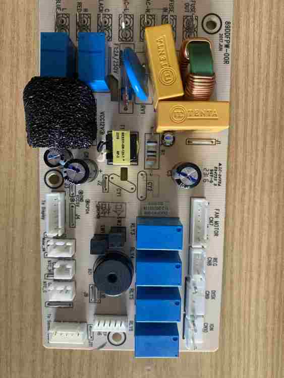

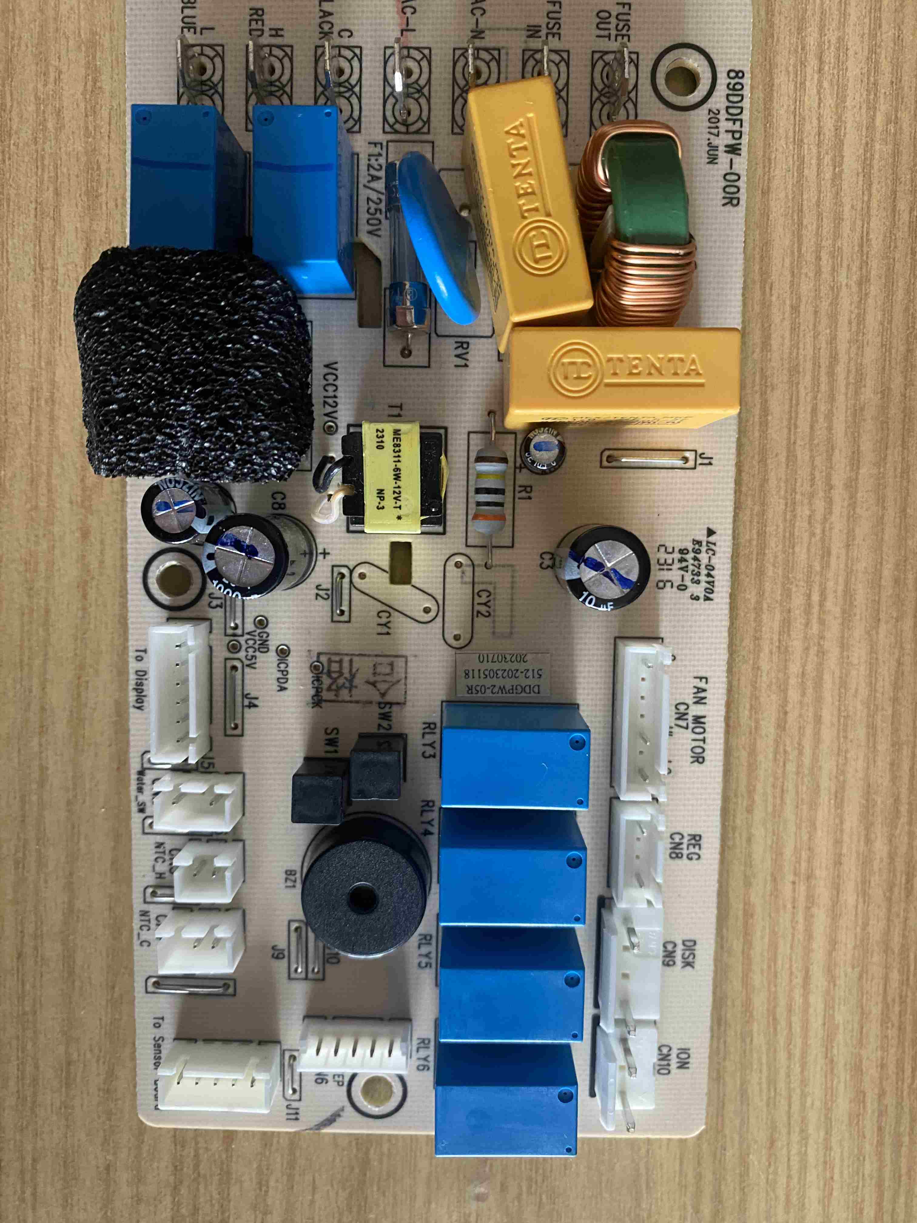

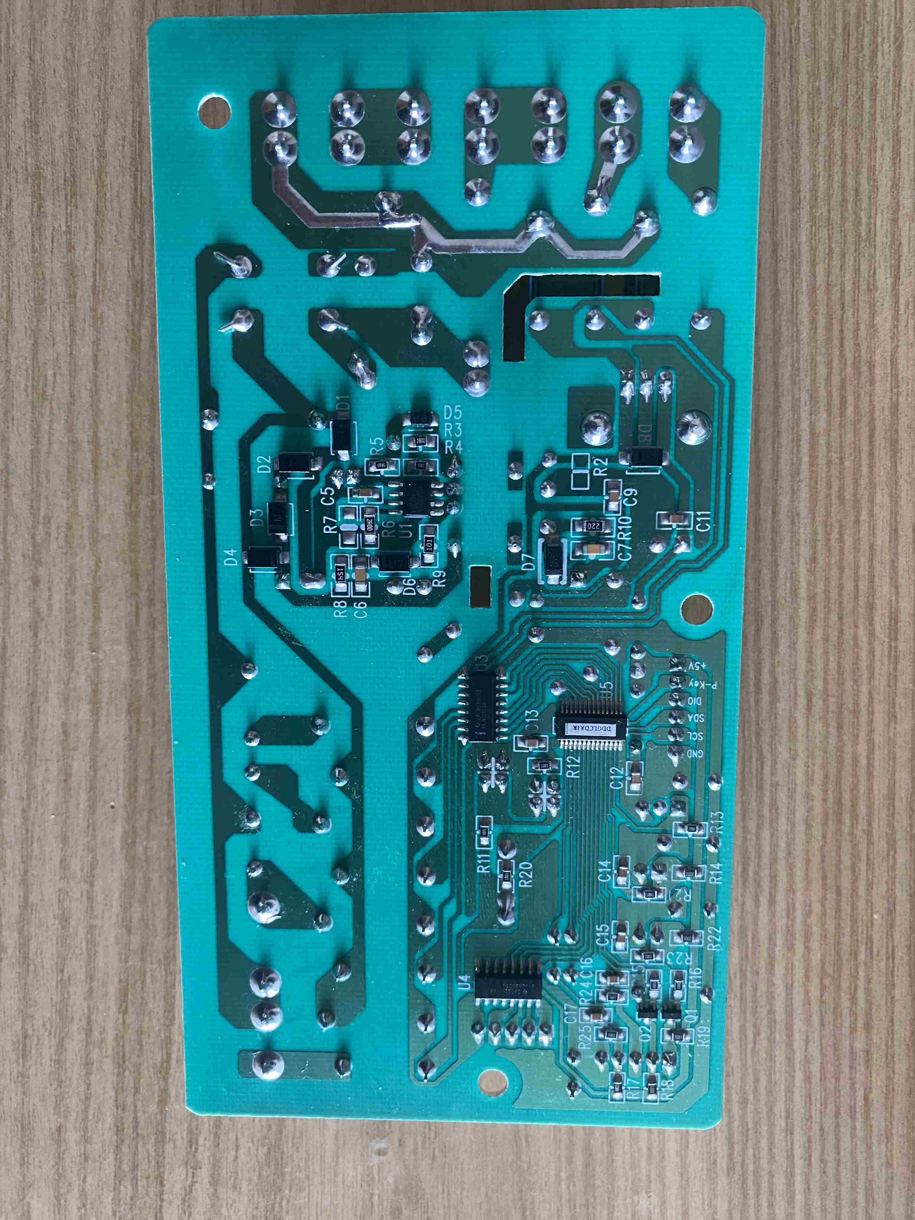

Paulpride76 Inserito: 3 aprile 2025 Segnala Inserito: 3 aprile 2025 Buongiorno. Vorrei chiedere un vostro aiuto o consiglio su questo guasto avvenuto all’improvviso e senza eventi (sbalzi di tensione o altro) strani che possano averlo causato. Questo deumidificatore di nuova generazione con geolite al posto del compressore ha smesso di funzionare all’improvviso. Nessun segno di vita. Se si inserisce la corrente non su cede nulla, tenedo la il pulsante (a sfioramento) della tastiera non succede piu’ nulla. L’ho smontato, ho controllato il fusibile ed è ok. Vi allego le foto della scheda di potenza (fronte e restro) e resto in attesa di un vostro consiglio. Grazie tante
UABC80 Inserita: 3 aprile 2025 Segnala Inserita: 3 aprile 2025 (modificato) Non lo conosco, ma chiedo perché almeno a me non è chiaro: il display si accende? Forse è solo il riflesso, ma le saldature grandi vicino a D8 mi sembrano sospette. Se ne hai la possibilità prova a ripassare quelle e almeno le altre più grandi Modificato: 3 aprile 2025 da UABC80
Paulpride76 Inserita: 3 aprile 2025 Autore Segnala Inserita: 3 aprile 2025 Ciao uabc80 e grazie per la risposta. il display non si accende proprio. Le saldature sembrano normali, non fredde, ma in effetti se riesco stasera le rifaccio…non si sa mai….anche se credo ci sia qualche altro problema…
Dumah Brazorf Inserita: 3 aprile 2025 Segnala Inserita: 3 aprile 2025 (modificato) Stando attento a non ammazzarti vedi se riesci a misurare la tensione DC ai capi di C8 dando corrente. Dovresti misurare 5V suppongo... Modificato: 3 aprile 2025 da Dumah Brazorf
