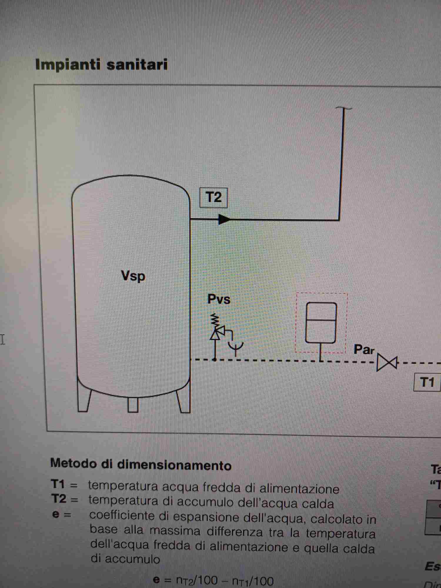

reka Inserita: 6 aprile 2025 Autore Segnala Inserita: 6 aprile 2025 ah ok, non credevo avesse il non ritorno, infatti ho preso la valvola a sfera nuova. mi sono anche fatto trarre in inganno da questo nei prossimi giorni sistemo la cosa, ma toglietemi un dubbio: che differenza c'è tra i gruppi di sicurezza e la valvola che ho io? (a parte il poter collegare un sifone di recupero) perchè a sto punto elimino la valvola attuale e prendo il gruppo. questi intendo
Dumah Brazorf Inserita: 6 aprile 2025 Segnala Inserita: 6 aprile 2025 1 hour ago, reka said: carica la caldaia la pressione intendo. non dovrebbe essere superiore a 1.5bar. 2bar sono già tanti. a 3bar dovrebbe aprirsi la valvola di sovrapressione della caldaia.
reka Inserita: 7 aprile 2025 Autore Segnala Inserita: 7 aprile 2025 quell'apparecchio riporta 1,5bar sul tappo conico ma se apro entrambe le valvole carica la caldaia (a 2.1 mi sono fermato). non so se è starato o è stato aperto apposta per usarlo solo come manometro. Ricordo che parecchi anni fa si era rotto un tubo per il gelo e avere quel carico automatico aveva fatto andare via parecchia acqua quindi era stato escluso. Tanto la caldaia ha il suo manometro. la valvola di sicurezza lavora anche in orizozntale direi, quindi la metto tra la T del vaso e il nuovo rubinetto con il non ritorno (credo che a sto punto lo recupero e ne metto uno normale) può andare?
reka Inserita: 7 aprile 2025 Autore Segnala Inserita: 7 aprile 2025 mi sorge il dubbio che vada messa solo in verticale, devo inventarmi qualcosa di diverso allora
reka Inserita: 28 aprile 2025 Autore Segnala Inserita: 28 aprile 2025 modifiche fatte, spero di non aver sbagliato nulla.
robertice Inserita: 28 aprile 2025 Segnala Inserita: 28 aprile 2025 (modificato) Ok è giusto Due suggerimenti Una staffa dove sta il vaso perché se si sgonfia o buca e si riempie pesa Se al posto dei flessibili usavi il rame cromato oppure il tubo d'acciaio Eurotis era un capolavoro Modificato: 28 aprile 2025 da robertice
reka Inserita: 28 aprile 2025 Autore Segnala Inserita: 28 aprile 2025 si mancano gli affinamenti, devo mettere due o tre collarini. sto aspettando perchè sono indeciso se modificare lo scarico condensa per convogliare anche quella di due clima, una volta fatto tutto sistemo anche i fissaggi. i flessibili sono quelli preesistenti messi dall'idraulico, ma posso sempre valutare di cambiarli la prossima volta che ci metto mano grazie
NovellinoXX Inserita: 28 aprile 2025 Segnala Inserita: 28 aprile 2025 Ma il vaso di espansione messo sotto-sopra va bene lo stesso?
reka Inserita: 28 aprile 2025 Autore Segnala Inserita: 28 aprile 2025 che io sappia sì, negli schemi si vedono messi in entrambi i modi e quello a fianco che mi fa il riscaldamento è sotto anche lui ed era stato messo da un idraulico
robertice Inserita: 28 aprile 2025 Segnala Inserita: 28 aprile 2025 9 ore fa, NovellinoXX ha scritto: Ma il vaso di espansione messo sotto-sopra va bene lo stesso Il vaso espansione può essere messo sia sotto che sopra, l'importante è che sia in verticale Se viene messo in orizzontale (com'è messo il rubinetto porta gomma blu) la membrana interna con il peso dell'acqua per gravità si appoggia alla base interna della sfera che può avere residui ferrosi ed è quindi più soggetta a rottura In più la filettatura è più soggetta a rottura quando si riempirà completamente d'acqua
