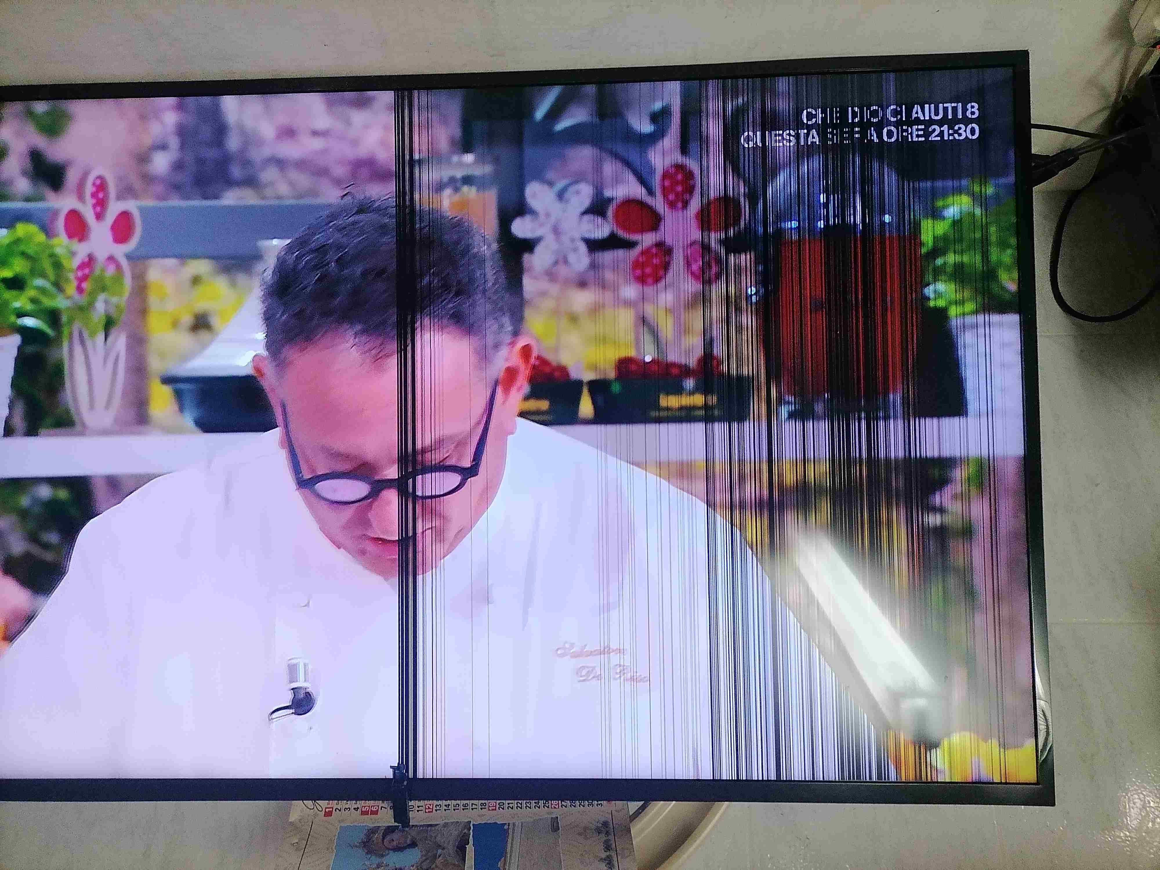

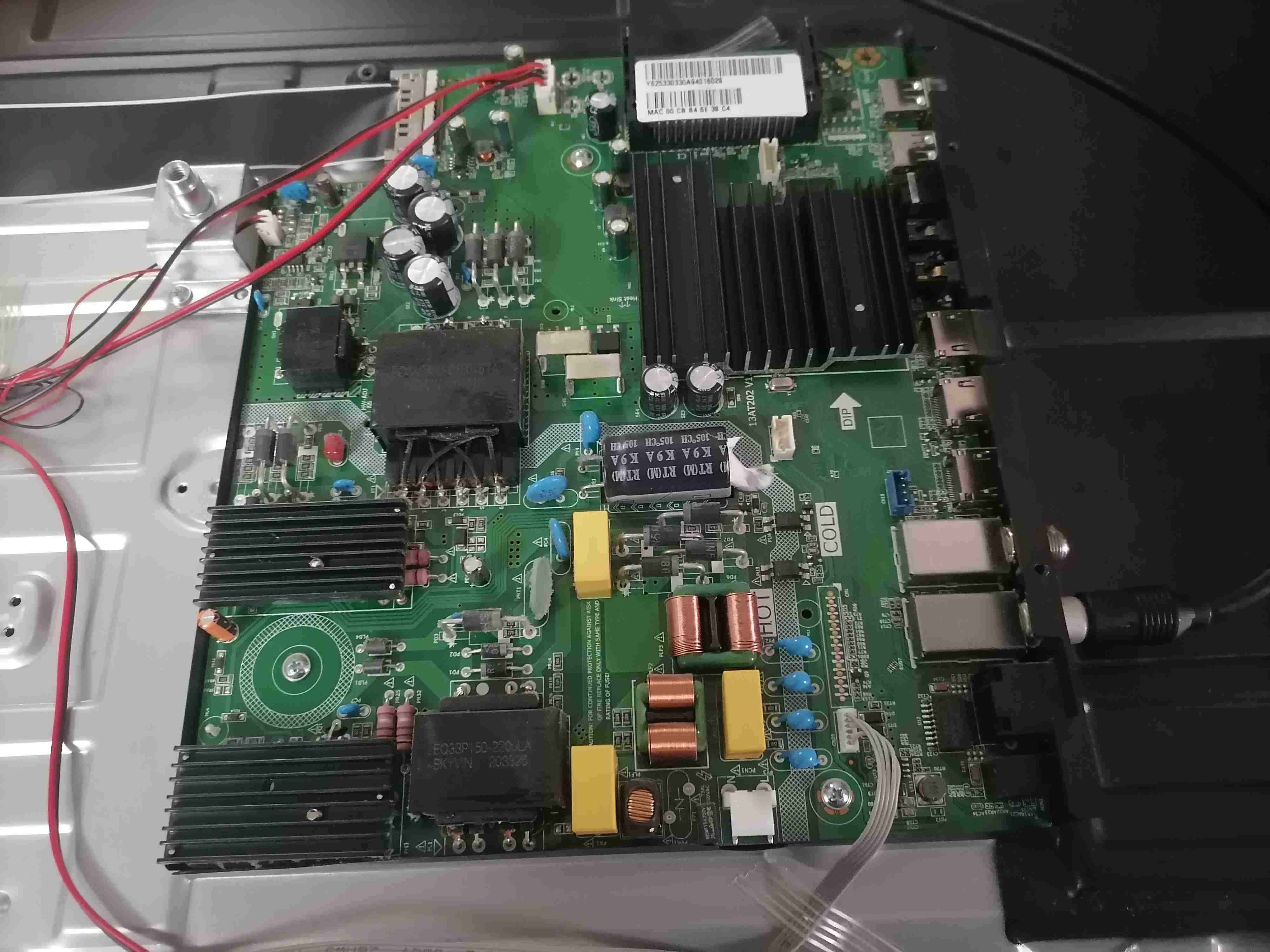

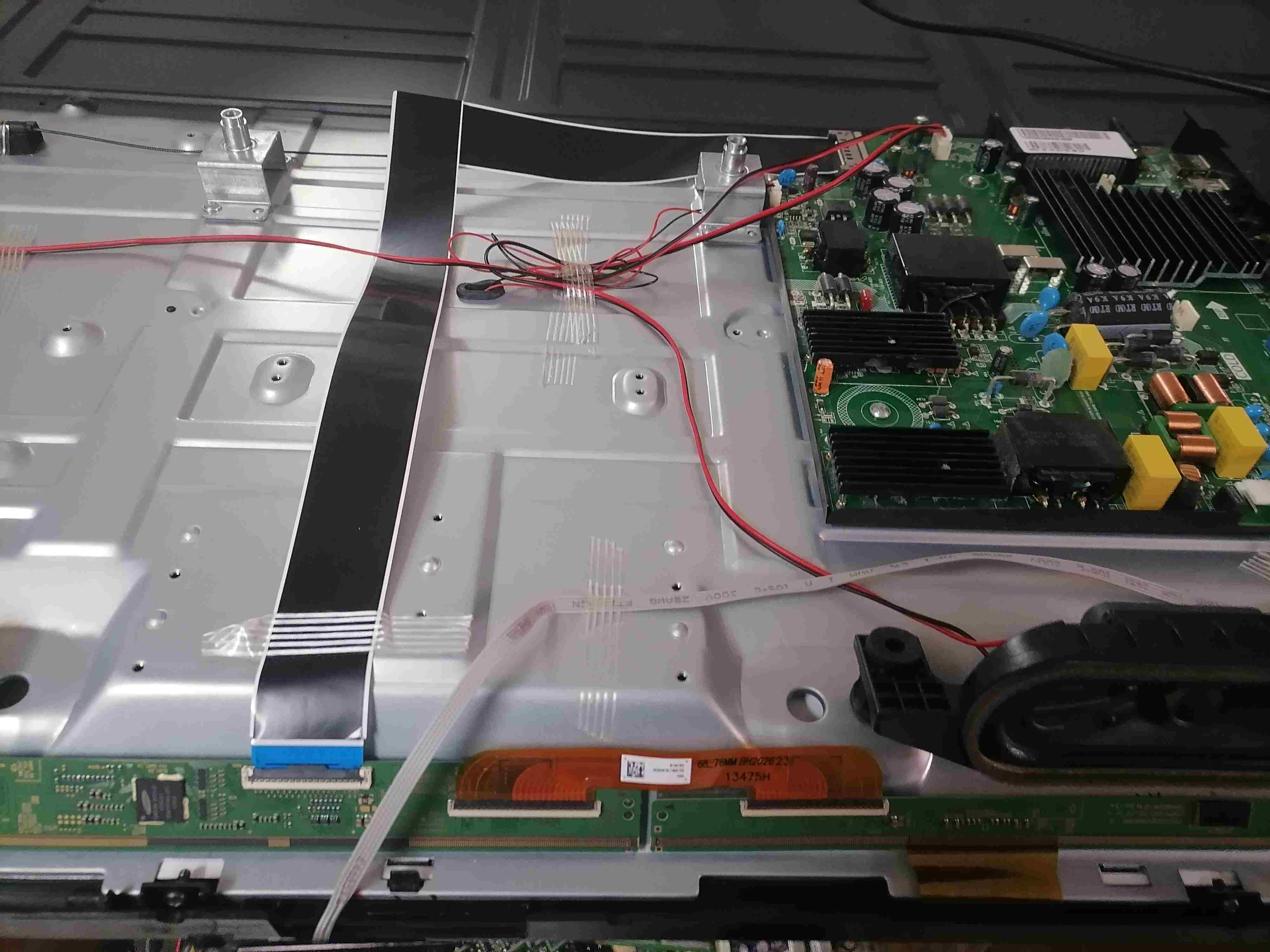

INNO-HIT Mod.IH55SK Righe verticali solo sulla metà del pannello
Un saluto a tutti; nell'accendere la TV, con sorpresa, si vede il  programma benissimo ma, sulla metà dello schermo mostra delle righe verticali come da foto allegati. Spero che si possa risolvere dandomi una mano. Grazie
Riccardo Ottaviucci
mascherando alcuni segnali che vanno al pannello si può ottenere un risultato positivo,senza alcuna garanzia sulla durata
Grazie per la risposta, te ne sarei grato se puoi spiearmi come mascherare i segnali che vanno al pannello.
Riccardo Ottaviucci
con striscette di nastro adesivo di 5 mm ,per tentativi.Vedi su youtube ,ci sono molti video di esempio
