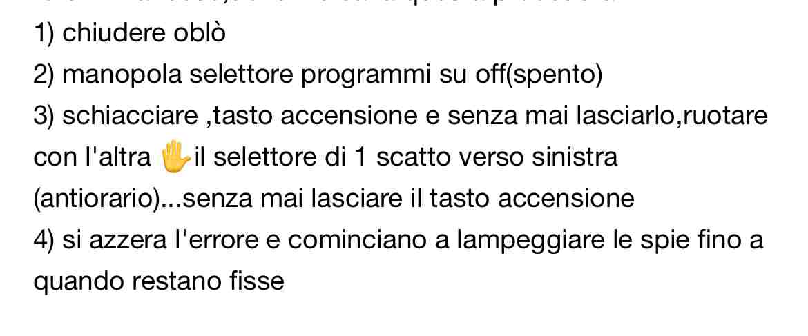

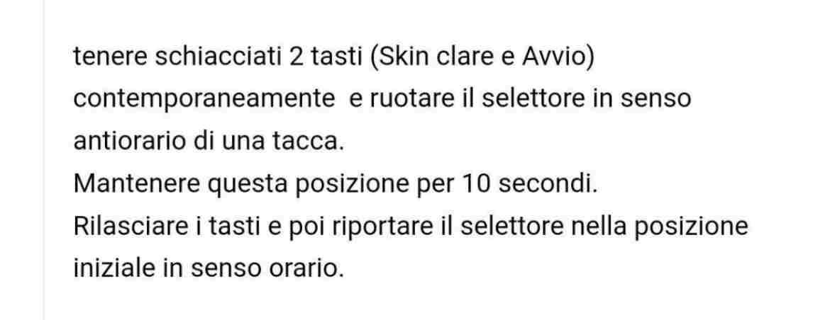

Buglia Inserito: 5 aprile 2025 Segnala Inserito: 5 aprile 2025 Buonasera. Ho un problema con la lavatrice Bosh serie 2 vario perfect mod. WAE20260II/25 che si è bloccata su errore E02. Mentre stava lavorando il cestello si è fermato e non ha più girato pur continuando con il normale ciclo, senza rotazione, fino allo scarico finale. Dopo aver sostituito le spazzole del motore ho provato a fare i reset consigliati su questo forum ma senza successo. Continuano a rimanere spenti tutti i led con il codice E02 di errore. Ho provato il metodo di mettere in off, premere start ruotare a sinistra di una posizione, attendere 10 secondi, lasciare start e riportare su spento. Anche su due posizioni ma niente. Provato anche il metodo di ruotare la manopola su ore 6 premere start/centrifuga, portare su ore 7, mollare pulsante e ruotare nuovamente su ore 12. Qualcuno cortesemente sa come potrei fare per resettare? Grazie.
Stefano Dalmo Inserita: 5 aprile 2025 Segnala Inserita: 5 aprile 2025 (modificato) comunque il reset dovrebbe essere questo , ma se non si elimina il problema … Modificato: 5 aprile 2025 da Stefano Dalmo
Stefano Dalmo Inserita: 5 aprile 2025 Segnala Inserita: 5 aprile 2025 (modificato) Modificato: 5 aprile 2025 da Stefano Dalmo
Buglia Inserita: 6 aprile 2025 Autore Segnala Inserita: 6 aprile 2025 Buongiorno. Ho provato tutti e due i metodi ma non succede nulla, rimane acceso solo il display con l'errore e tutto il resto spento, nessun bip... niente.
Stefano Dalmo Inserita: 6 aprile 2025 Segnala Inserita: 6 aprile 2025 Se non elimini il problema , non si resetta . potrebbe essere pure un problema dí scheda . le spazzole erano arrivate all’osso , sei certo che non facessero contatto ? E che magari il problema è altro ?
Buglia Inserita: 6 aprile 2025 Autore Segnala Inserita: 6 aprile 2025 Controllo anche la scheda. Grazie
