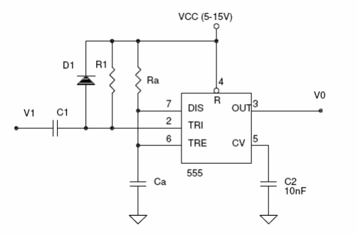

Denis1210 Inserito: 7 aprile 2025 Segnala Inserito: 7 aprile 2025 (modificato) buongiorno, vorrei fare questo circuito: Clicco il pulsante e lo tengo premuto il rele deve eccitarsi e diseccitarsi subito Quando rilascio il pulsante non deve succedere niente, se ripremo il pulsante Il rele deve ancora eccitarsi e diseccitarsi e così via.....solo ad ogni pressione del pulsante il rele deve eccitarsi e diseccitarsi subito grazie a chi mi da una mano Modificato: 7 aprile 2025 da Denis1210
Ctec Inserita: 7 aprile 2025 Segnala Inserita: 7 aprile 2025 Un semplice monostabile con un NE555, tipo questo: Il C1 fa sentire solo l'impulso di chiusura a massa (trigger) che quindi anche se premuto a lungo non importa. Ra e Ca determinano la durata dell'impulso al relè, l'uscita (pin 3) è alta per il tempo stabilito e poi torna a massa, per cui mettendo un relè a basso consumo direttamente, o bufferizzato con un transistor, ottieni quello che vuoi.
